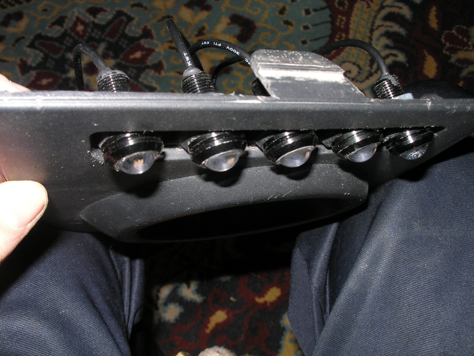

Процесс внедрения: Просверлил накладку ПТВ.
Т.к накладка птф стоит под углом, относительно авто, то диоды если просто оставить, светили бы под углом 90 градусов. Хотел что бы светили прямо. взял канцелярский нож, и "колодцы" на которые упирается спереди светодиоды подрезал под нужный угол, проклеил с внутренней стороны термоклеем. и получилось так

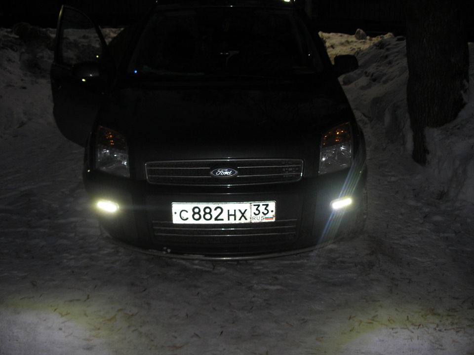

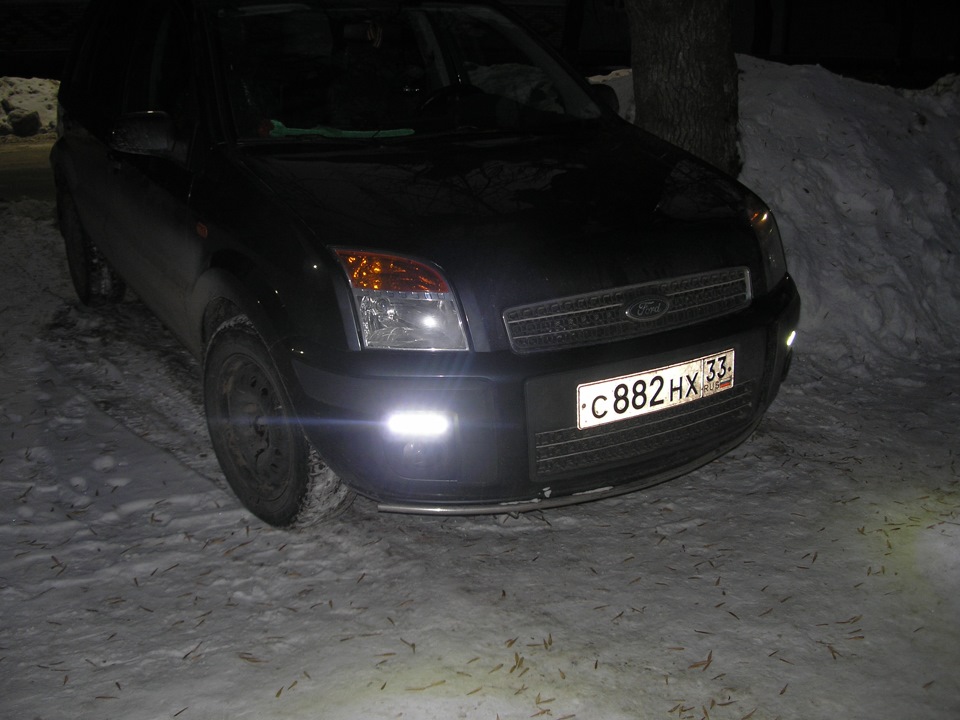

Вот так они светят.
Светят очень ярко, днем хорошо заметно. при включении головного света, ослепление исчезает, по этой причине работают они всегда при включеном зажигании.
