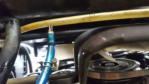

Машину завели, все ок, но как говорил один поэт (честно не помню) "и вроде все достаточно прекрасно, но всё равно какая-то херня", так и у меня, машина снова перестала заводится. Долго искали причину и таки ее нашли, оказывается капающий на старый ремень ГРМ антифриз малясь размочил ремешок и он провернулся, рокера под замену. Поменяли и наконец-таки я забрал его.

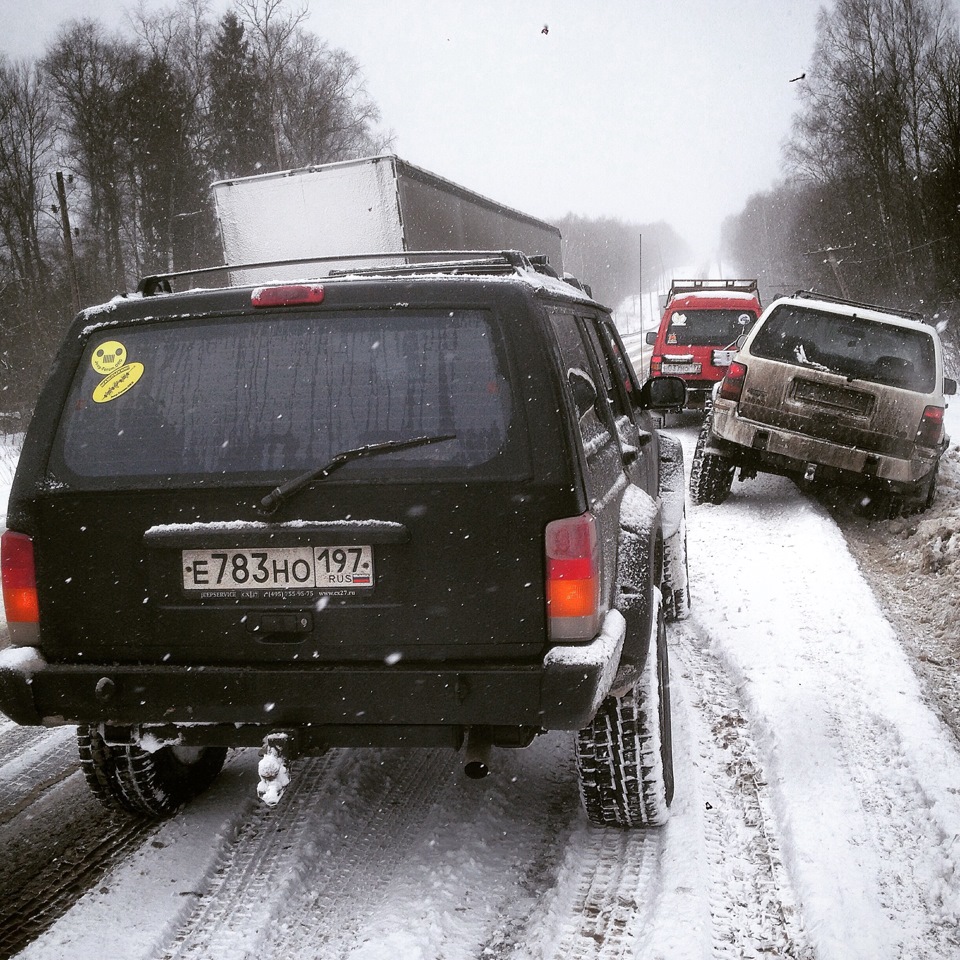

Затестили его по снегу, я на летней резине, мои друзья один на мудах, другой на зиме, в общем тот, кто был на зиме застрял, я его потом вытаскивал, а тот, кто был на мудах сполз с обочины)
паджеро 2, джипы 0)возможно мне просто повезло)

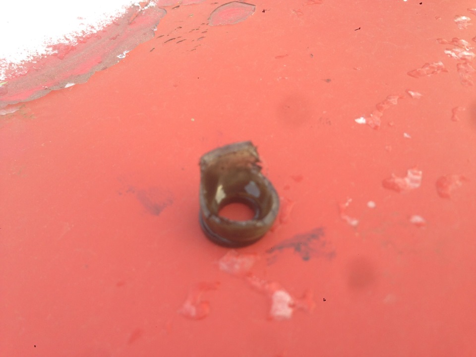

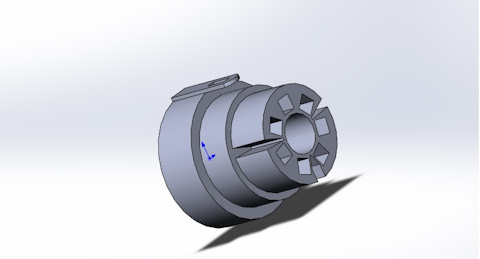

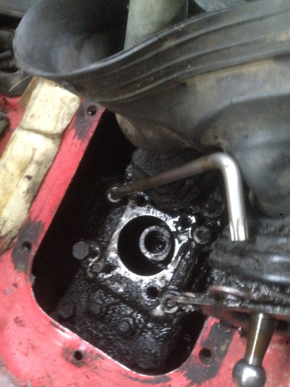

Самая веселуха случилась потом, когда я не доехав каких-то 20 метров до дома не смог переключить передачу. Дело было так, ехал на 3й передаче, дорога пошла в гору, понял что 3й не хватит, попытался включить 2ю, но фиг там, рычаг с места мне сдвинуть не удалось, не тогда не потом.
Ок гугл, че делать то? Нашел похожую тему на паджероклубе. Суть была проста, лезть через салон в коробку. Искать сломанную пластмаску под кулисой в коробке. Слазил, нашел.
Заказал, жду, посмотрим поможет или не очень, в выходные проверим, всем мир Друзья!
