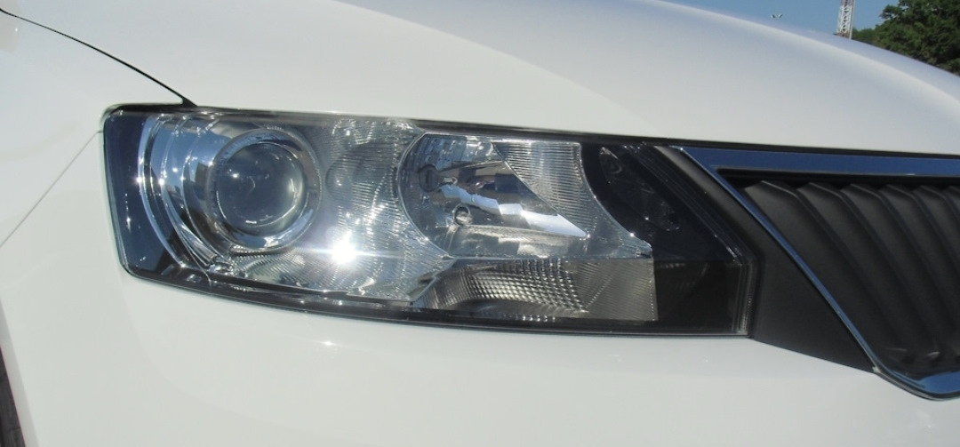

Мне кажется надо начать с того, что и штатный свет у фар H7/H7 хороший, но хотелки никто не отменял, думал об установки линз уже несколько раз но как-то мысль сама по себе утихала. Подтолкнул меня на это заказ моего друга Bi Led линз, и у меня опять загорелось. Начал мониторить просторы интернета что да как. Сначала были мысли поставить все своими руками, но узнав что фары фактически «не разборные» и чтобы снять стекло надо хоть какой-то опыт, этот вариант отпал, чтобы не убить фары. Несколько дней искал по области фирму которая занимается именно фарами их ремонту и тюнинга, нашёл парней в Самаре, фирма под названием Helios. Посмотрев их работы и пару дней переписывался с менеджером он же и установщик, записался к ним. По приезду обговорили детали и сроки. Были выбраны линзы Aozoom Bi-Led A3 MAX, которые были закреплены на контргайку, и декоративная маска фары была покрашена в чёрный.
Для тех кто будет орать что ты будешь всех слепить, линзы выведены в горизонт и установлены профессионалами, вот вам Свето-теневая граница
Пишу этот пост через неделю после установки, света в разы больше, ночью как в городе так и на трассе стало в разы комфортнее. Один день была оттепель, на мокрой дороге светят также очень хорошо. Созрел вопрос что делать с штатными лампами дальнего,

Подскажите линзы 3 дюйма?
Да, 3 дюйма

А в линзе свет одновременно дальнийближний может?
Да, там постоянно светит диод, когда включаешь дальний падает шторка и светит дальний и ближний
То есть когда включаешь дальний работает и линза и основной?
Да
Правую линзу опустить бы, сделать вровень с левой. На 3ем фото видно, что стг правой линзы высоко светит. На трассе точно будешь слепить встречу…
У нас встречка на обочине катается?
При правом повороте и рельефе местности, ослепление обеспечено

Видно же что от правой стг на дороге выше левой, нужно в один горизонт правую с левой выставлять.
Уже все сделано ✅
Отлично. Сначала тоже хотел двойную ступеньку, но потом понял, что ширина пучка будет выбиваться на встречку.

Левую линзу чутка поднять и огонь!
Правую чуть вверх подняли, обочину получше освещало
Вот чуть левую и надо поднять, чтобы пустого квадрата не было на разделительной линии на дороге и будет сервер свет.
