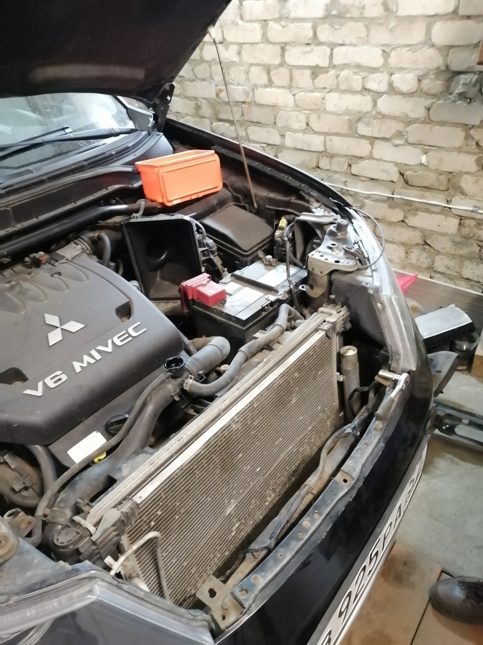

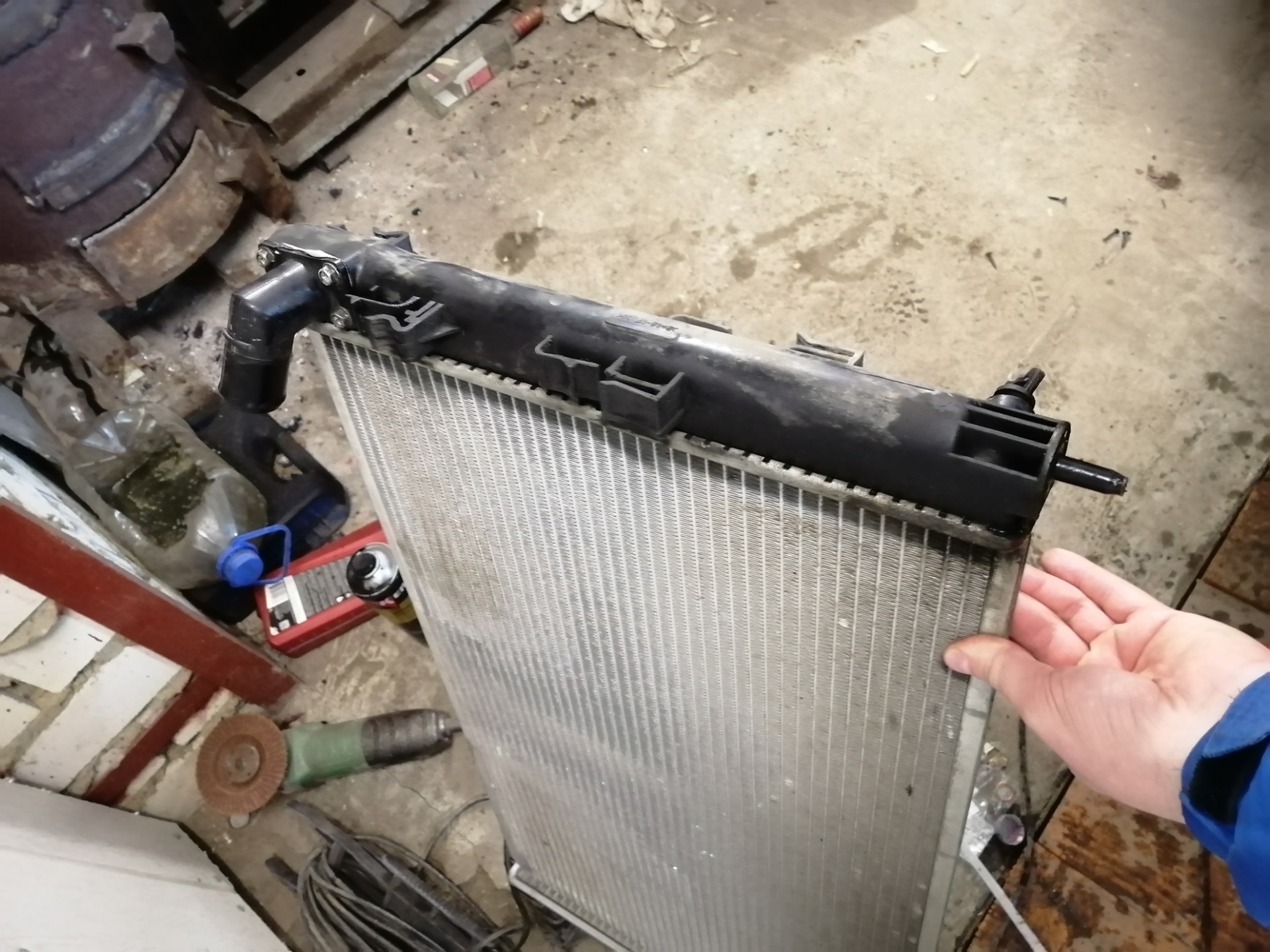

Ещё при первых заморозках по осени заметил по утру подтеки возле правого колеса, оказалось потёк радиатор, ездил так больше месяца, периодически подливал антифриз, наконец то решился и заменил. Заказ Sat

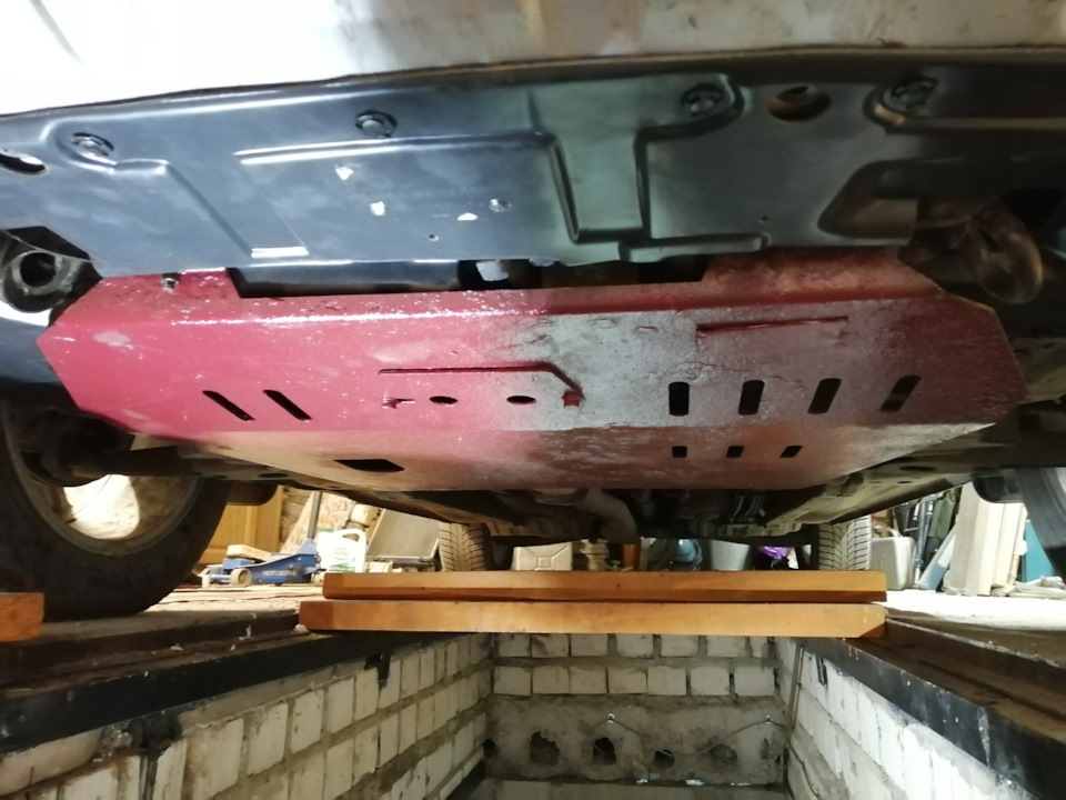

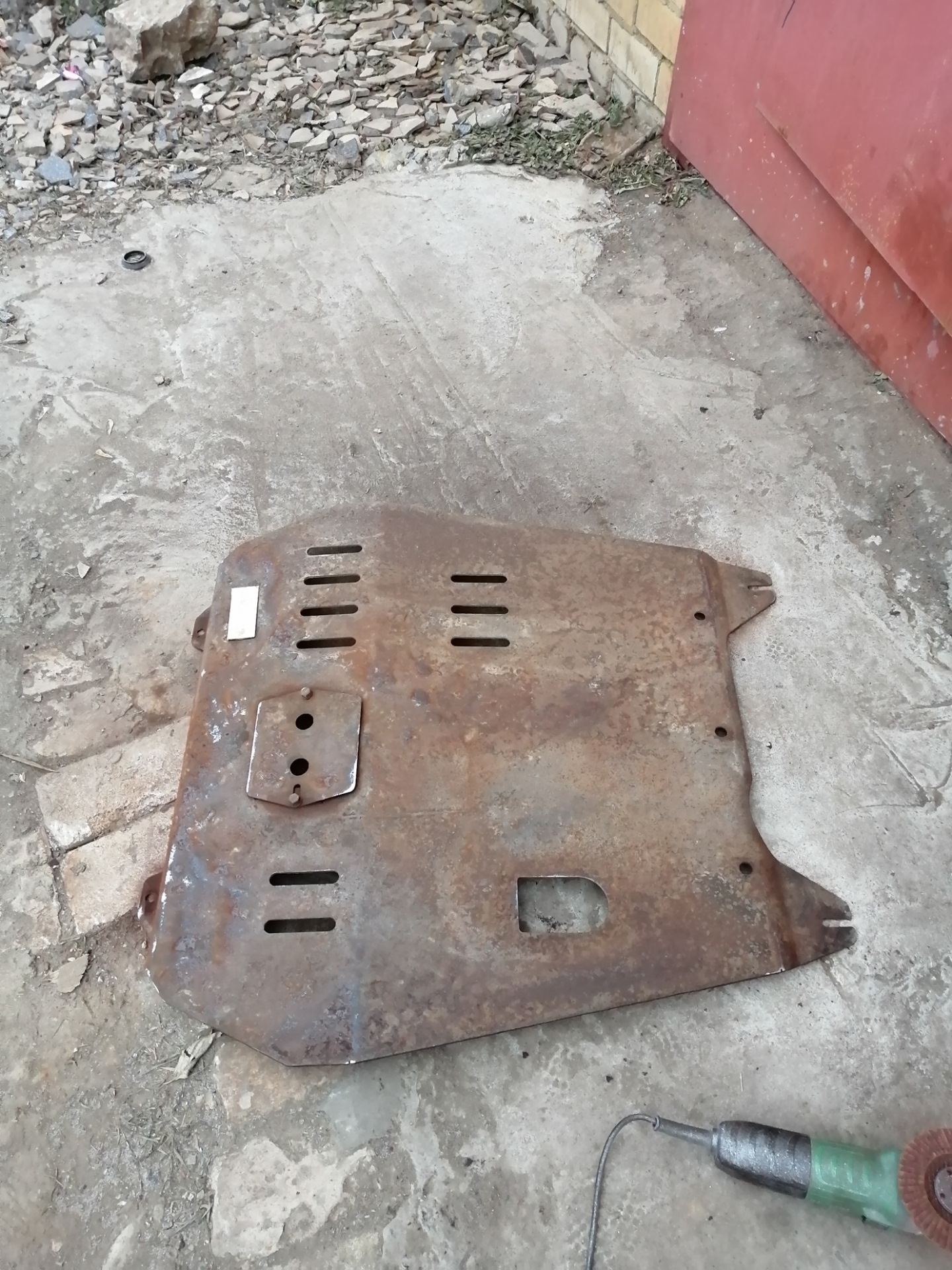

SG-MC0088-07-R, дёшево и сердито, по отзывам служит норм, заодно заменил антифриз. Менял без снятия бампера, снимал переднюю решётку и панель, все доступно. Ещё покрасил защиту, вид был не очень.

У нас в автокомплексе, например если мы продаем и ставим радиатор даже тот же сат, то что бы была гарантия крышка ставится новая обязательно, так как работу клапана на 100 процентов не проверить. А так сатовские радиаторы давно стали за свои деньги неплохого качества года по три без проблем отхаживают, даже если так, два три раза сат поставить дешевле получиться оригинала.
