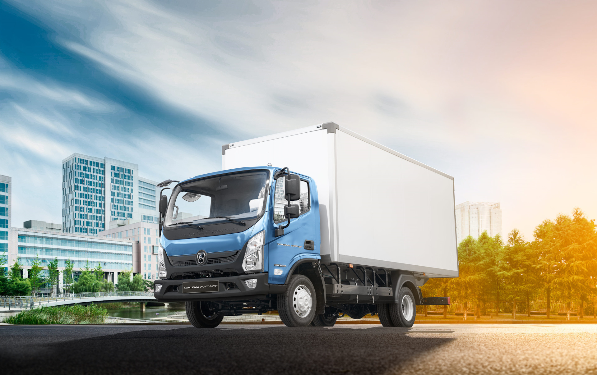

Читаю тут себе Драйв, никого не трогаю. А тут, оказывается новый Фотон (зачёркнуто) новый «Валдай NEXT» объявился.
И что вы думаете? У него дизель и шестиступка.
Цитирую:
"Двигатель в новом «Валдае» тоже результат коллаборации. Это уже отлично зарекомендовавший себя дизельный Cummins 2,8 литров, который будет работать в связке с новой шестиступенчатой коробкой передач производства ГАЗ, позволяющей лучше экономить топливо."
А? Как вам это? Вроде, ещё нигде эта информация не пробегала. Так что, вопрос с заменой коробки на более выносливую, сдаётся мне, решён. И что, что моя пока без претензий? Как показывает опыт многопробежных Драйвовчан — всё это лишь вопрос времени. К тому же, имея на борту столь ценный коммерческий девайс, можно и на 170 лошадей прошиться. Ото ж.
Так что, дорогие дизелисты, ждём, как себя новый агрегат покажет в реальных условиях и начинаем строить планы.

ВОт-вот… ВОн, какая будка у нового Валдая. Уж, Соболя-то коробка потянет.
Да и как ни крути, 6я передача в соболь так и просится))).

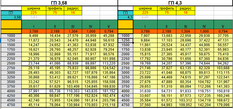

И по возможности повыше. Кстати, не факт, что эксперимент с грузовыми передаточными числами КПП выйдет успешным. Возможно придётся поиграть главными парами.
Ну, увидим.
www.instagram.com/p/CJTXM…XLw/?igshid=126s6fmxiwl5t
Спасибо за! Я в неё верил.
Осталось по передаточным числам узнать.
Да кажется мне, что супер будет. Если уж Рейдспорту подошло, то нам-то…Ого-го.
Ждём-с.

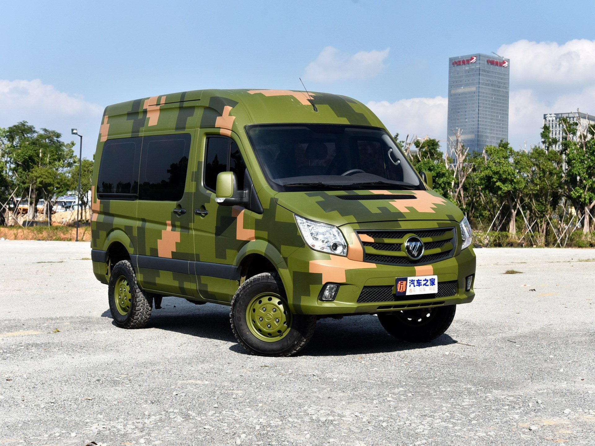

Я ещё на Китайца смотрел, но чё-то сдохли они.

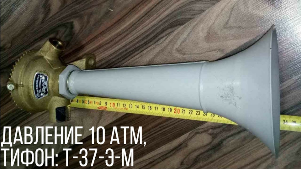

А ещё Тифон…;))
Там вроде китайский балалайка:) медиаплеер:)
Не, ты не понял. Тифон — это вот что…;))
Один шутник достал такой тифон и на 130 поставил один раз гуднул воздуха 0.
Баллона от КамАЗа на 7-10 секунд подудеть хватает. Да оно больше-то и не надо. И так всех с дороги сдует.
И соответственно тормозов .Й, хотя там если воздух вышел от он колом встанет.

Я, конечно, не знаю Ваших задач. Но присмотритесь к замене главных пар, переход с 4.3 на 3.58 реально превращает пятую в шестую, а четвертую в пятую, при этом первая, хоть и удлиняется, но остается ближе к первой, чем ко второй.
У меня Раздатка прямая. 2000 оборотов на моих колёсах — 92 км/ч. Тяга на пониженной важнее. Шестиступка интересна больше своим моментом, на который рассчитана, чем 6-й передачей. Но это мои условия, так как не гонщик и по трассе еду почти всегда по круизу на 2000 оборотах
я такого же результата и хотел, чтобы держаться в потоке на трассе можно было на 2000 а не 2500 оборотах.
