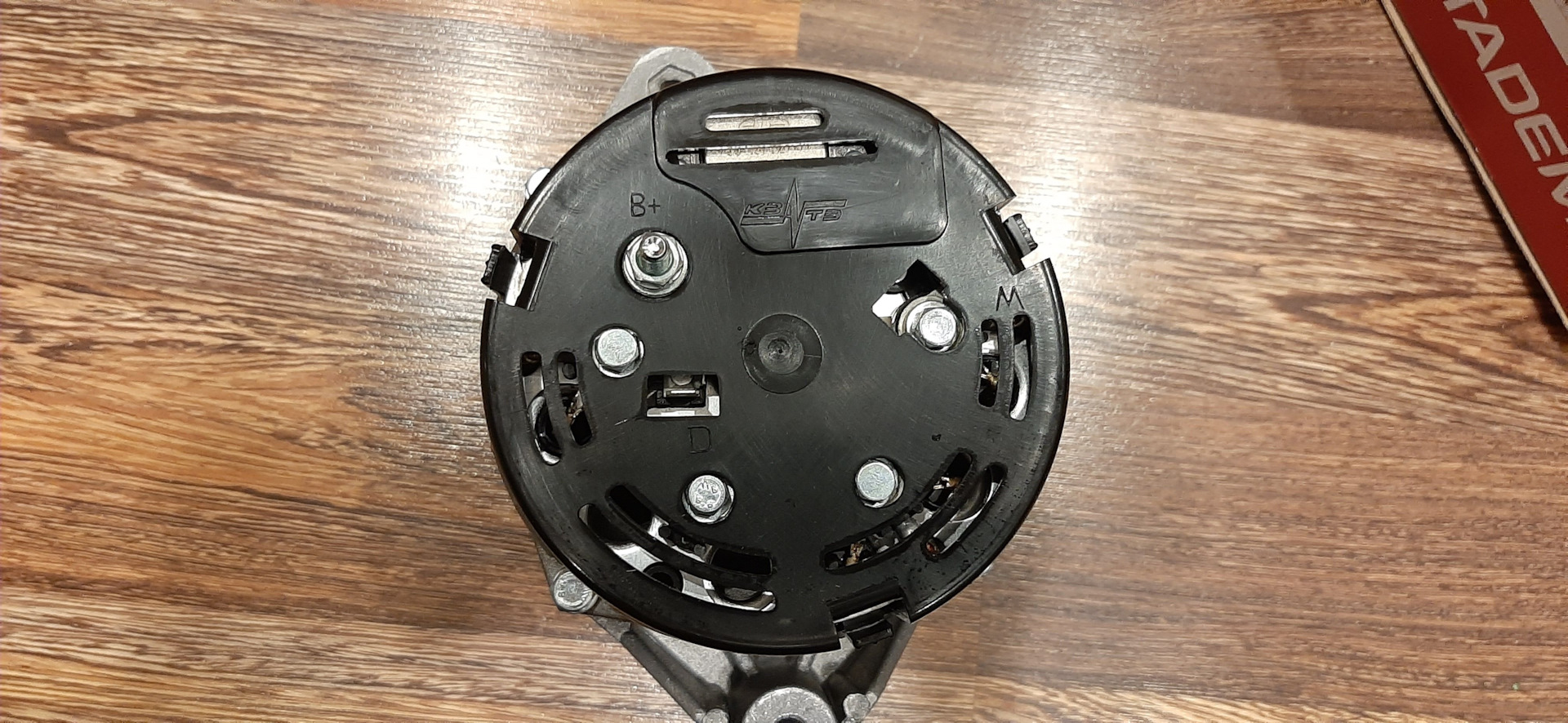

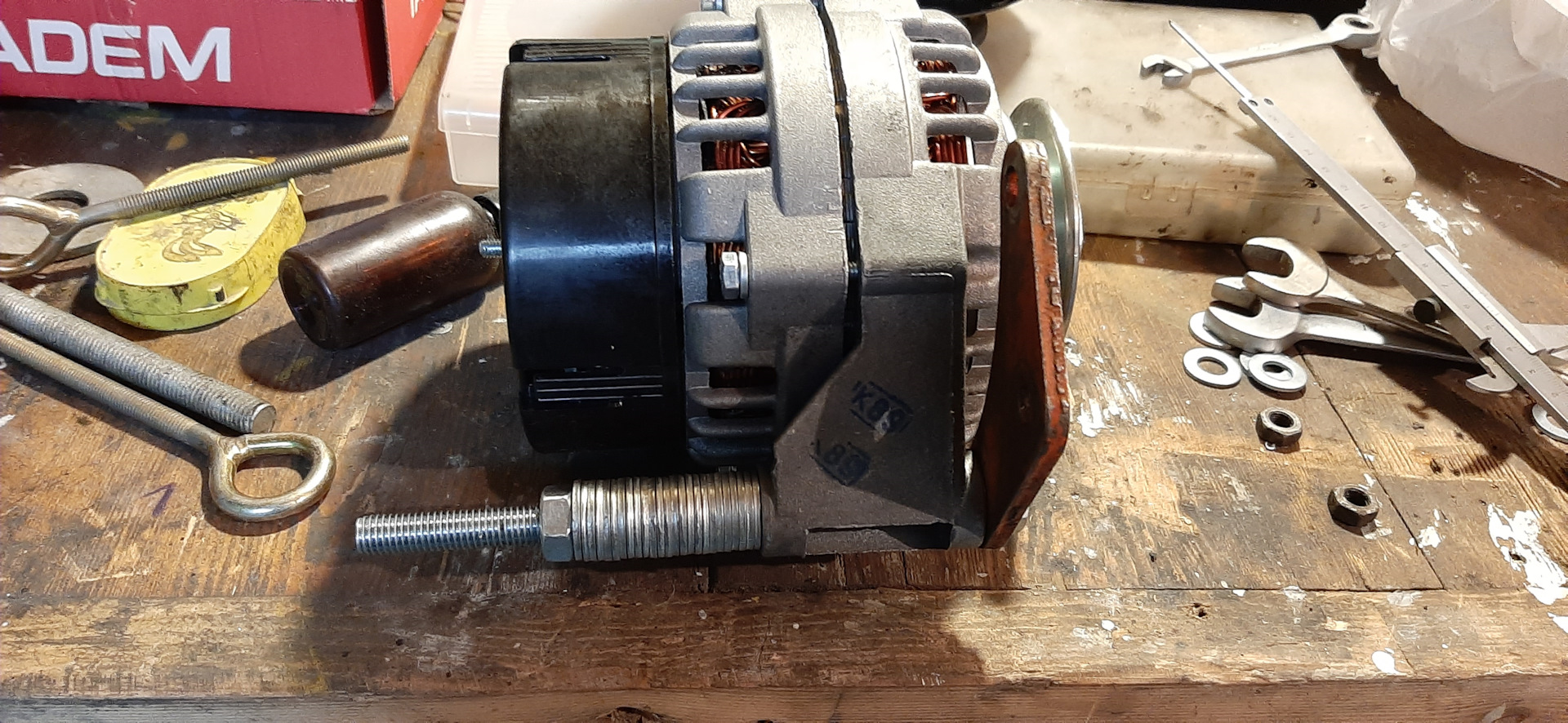

Всем привет!
Родного генератор не хватало от слова совсем с фарами и печкой просадки до 10 вольт, еще помпа, музыка, дворники и все требуют ампер.

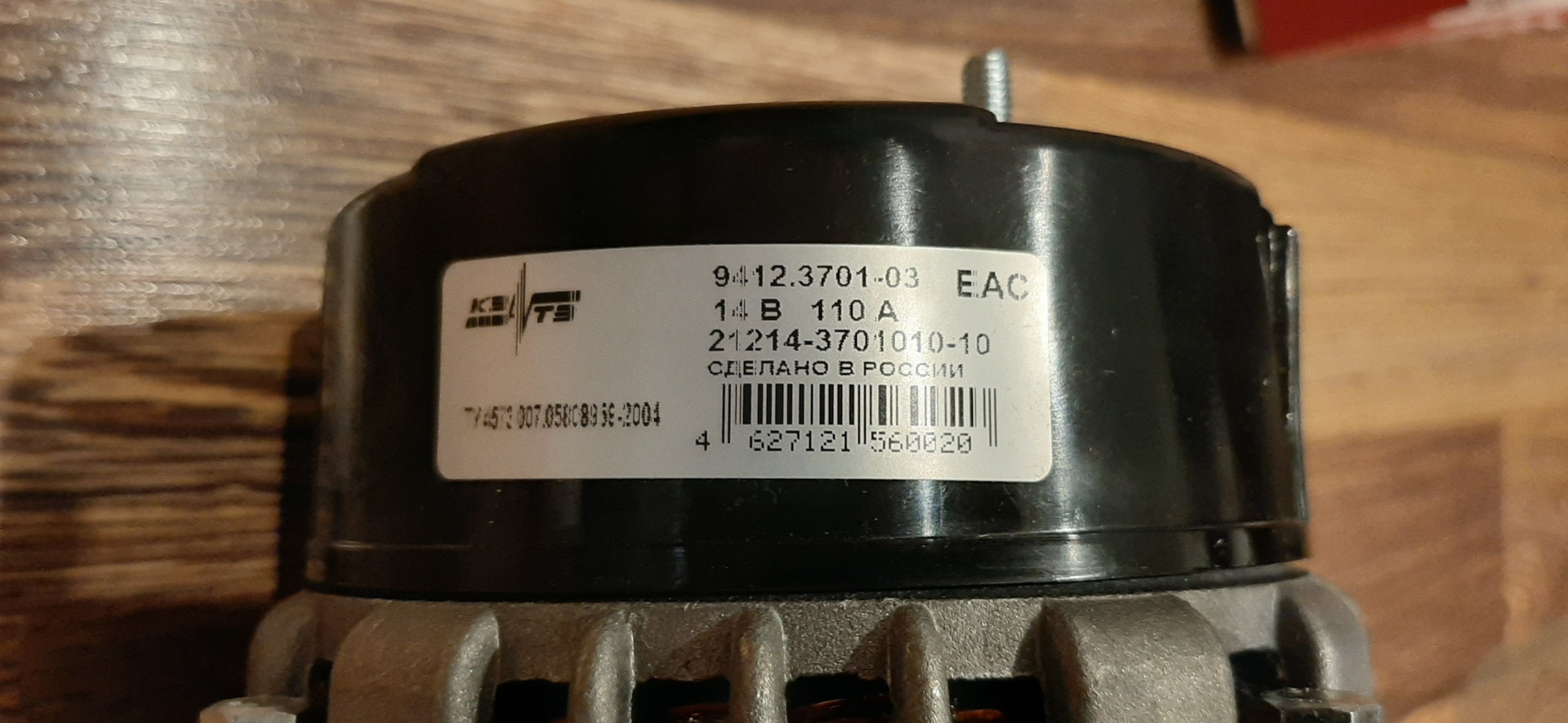

Поэтому вот

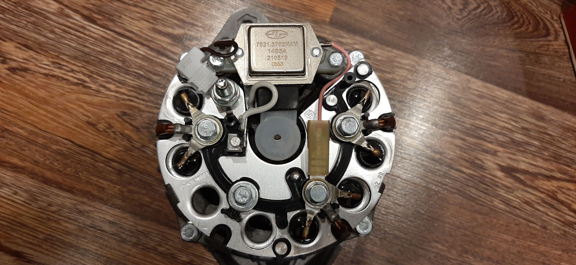

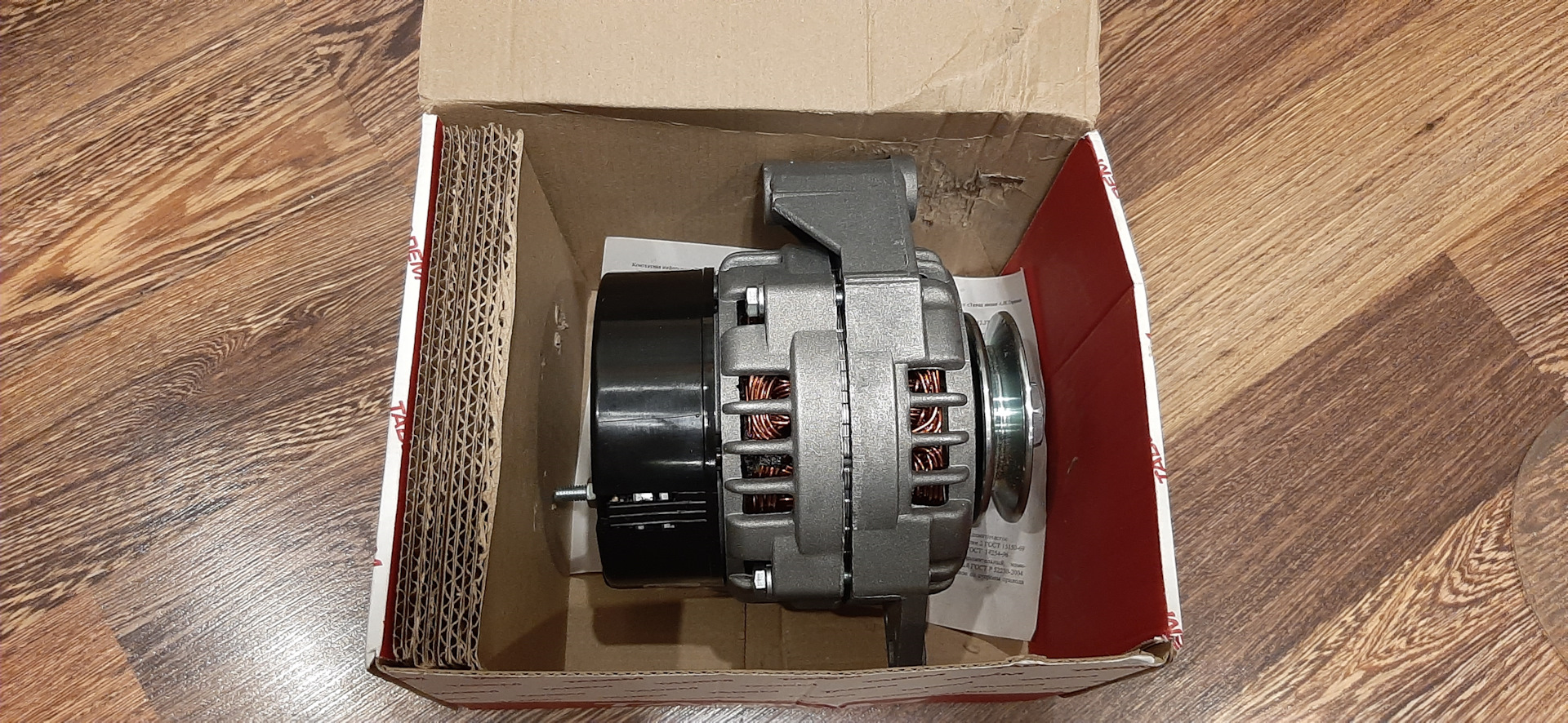

Артикул 9412.3701000-03
Цена 5 936 ₽
Производитель КЗАТЭ

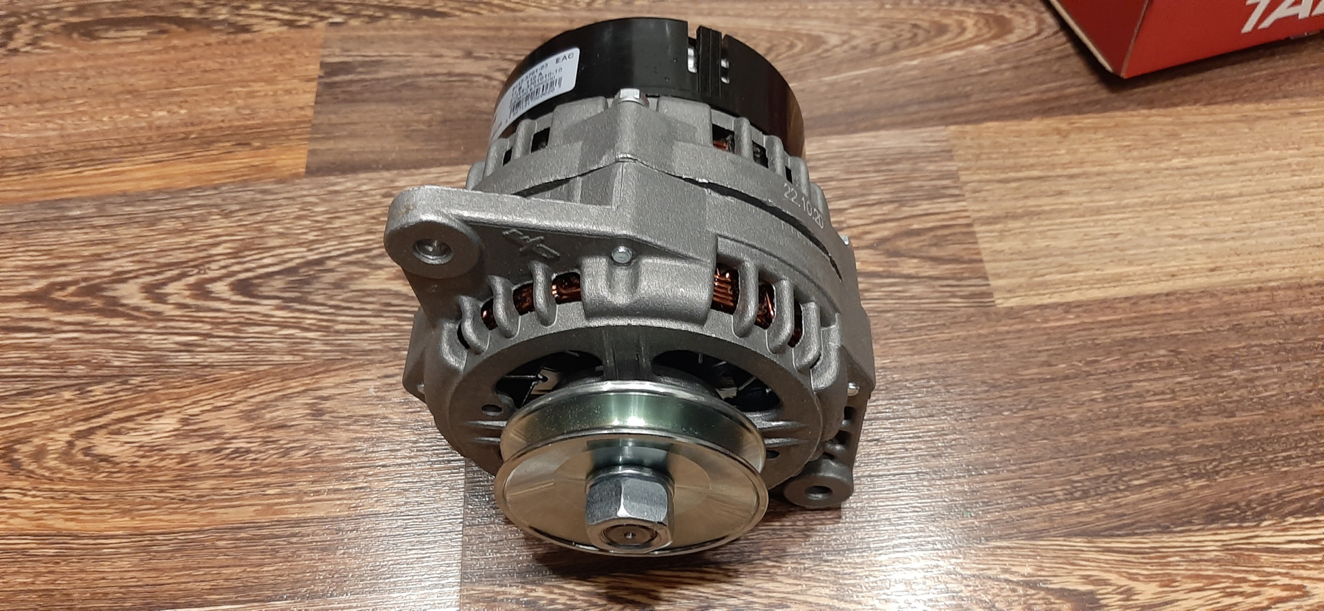

Важный момент по электрике встает "болтон" то есть не надо городить не каких схем, лампочек и прочего.

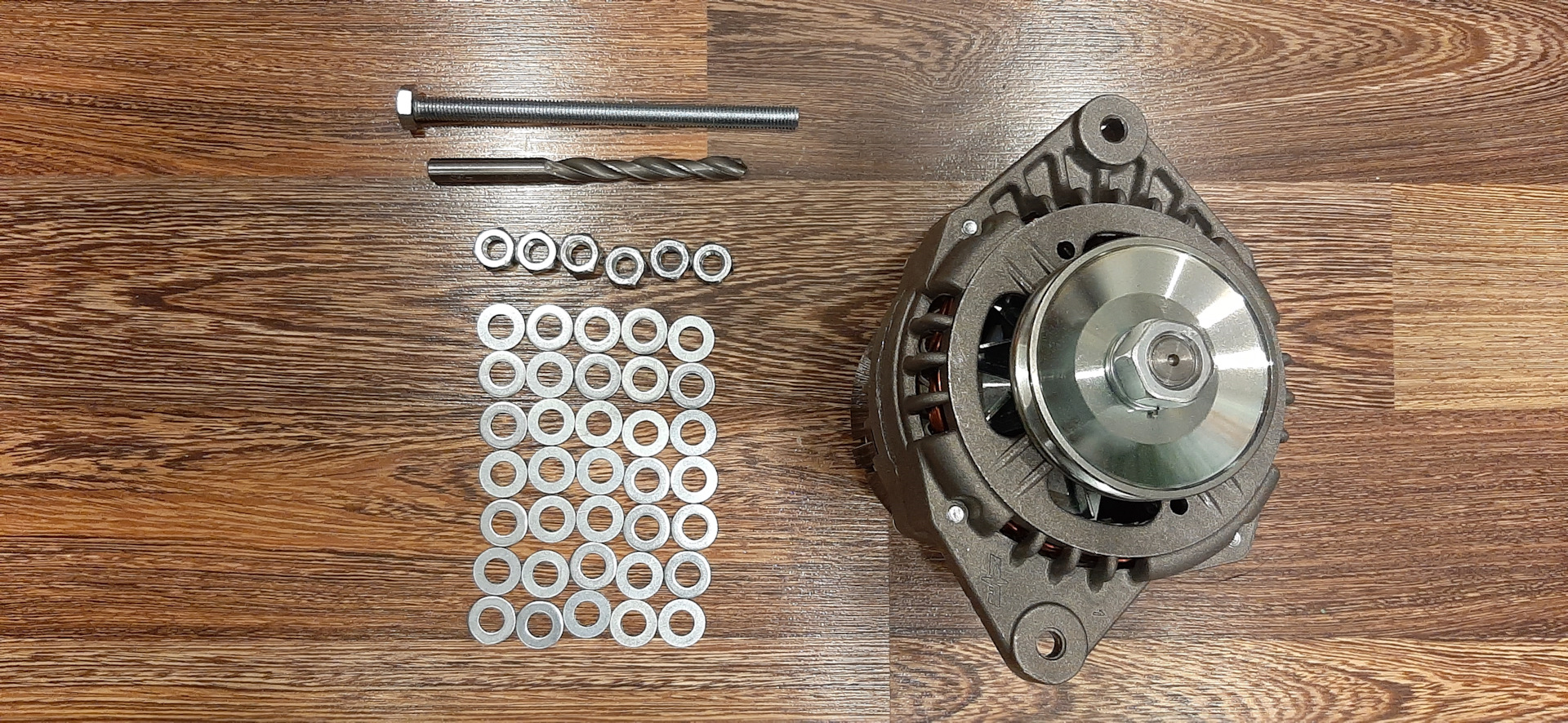

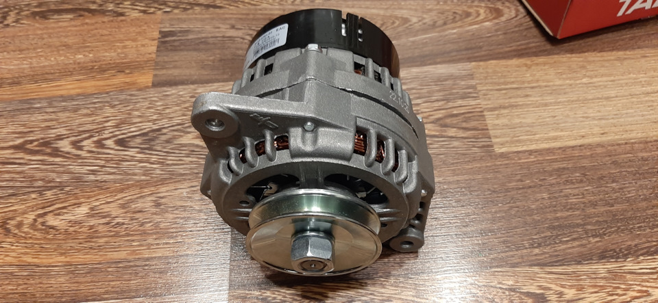

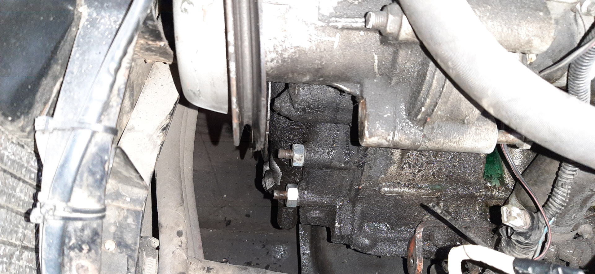

По установке, необходимо рассверлить нижнее ухо сверлом на10, свободное пространство между кронштейнами заполнить шайбами или втулкой в размер
Выдвинуть генератор вперед на 10мм для соосности шкивов
Поставить генератор, одеть ремень и радоваться стабильным 14.4в

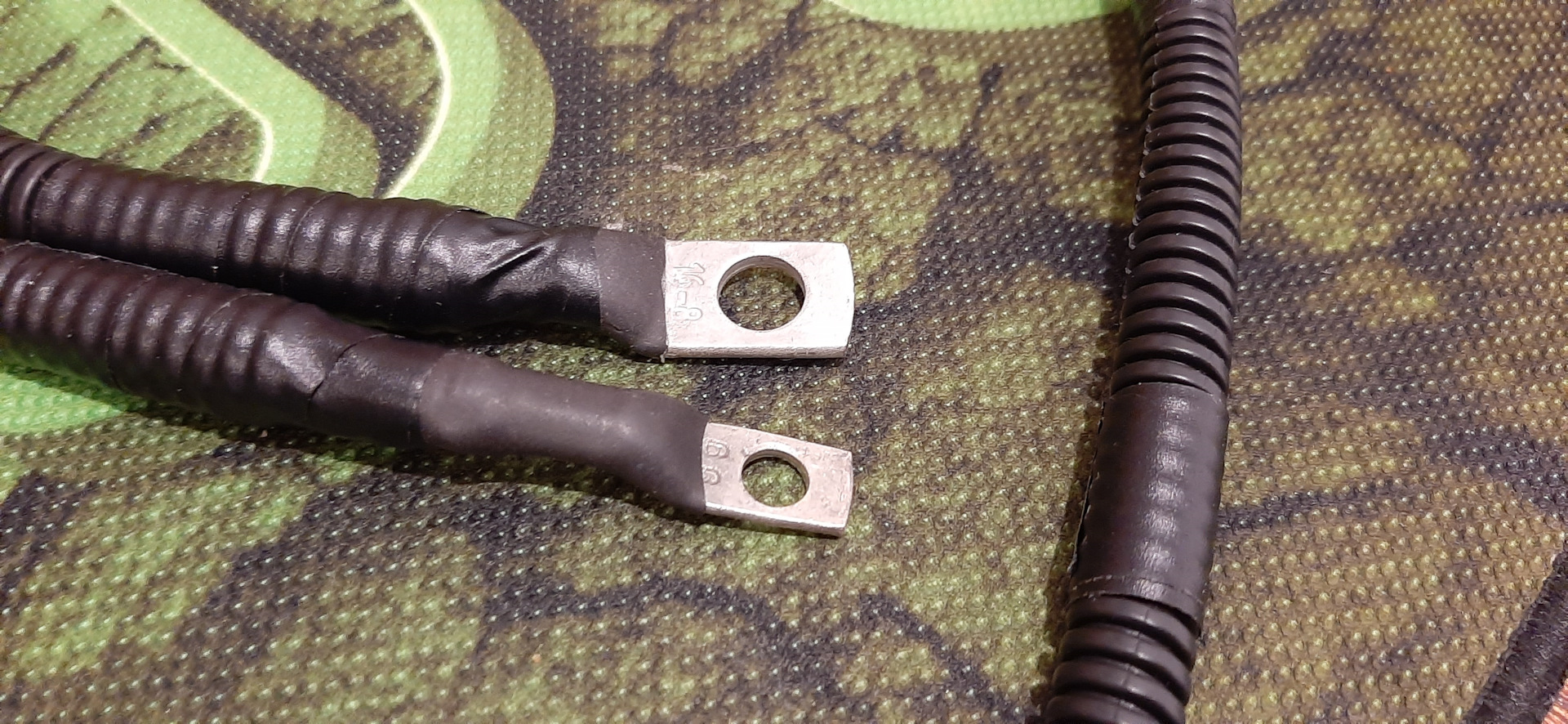

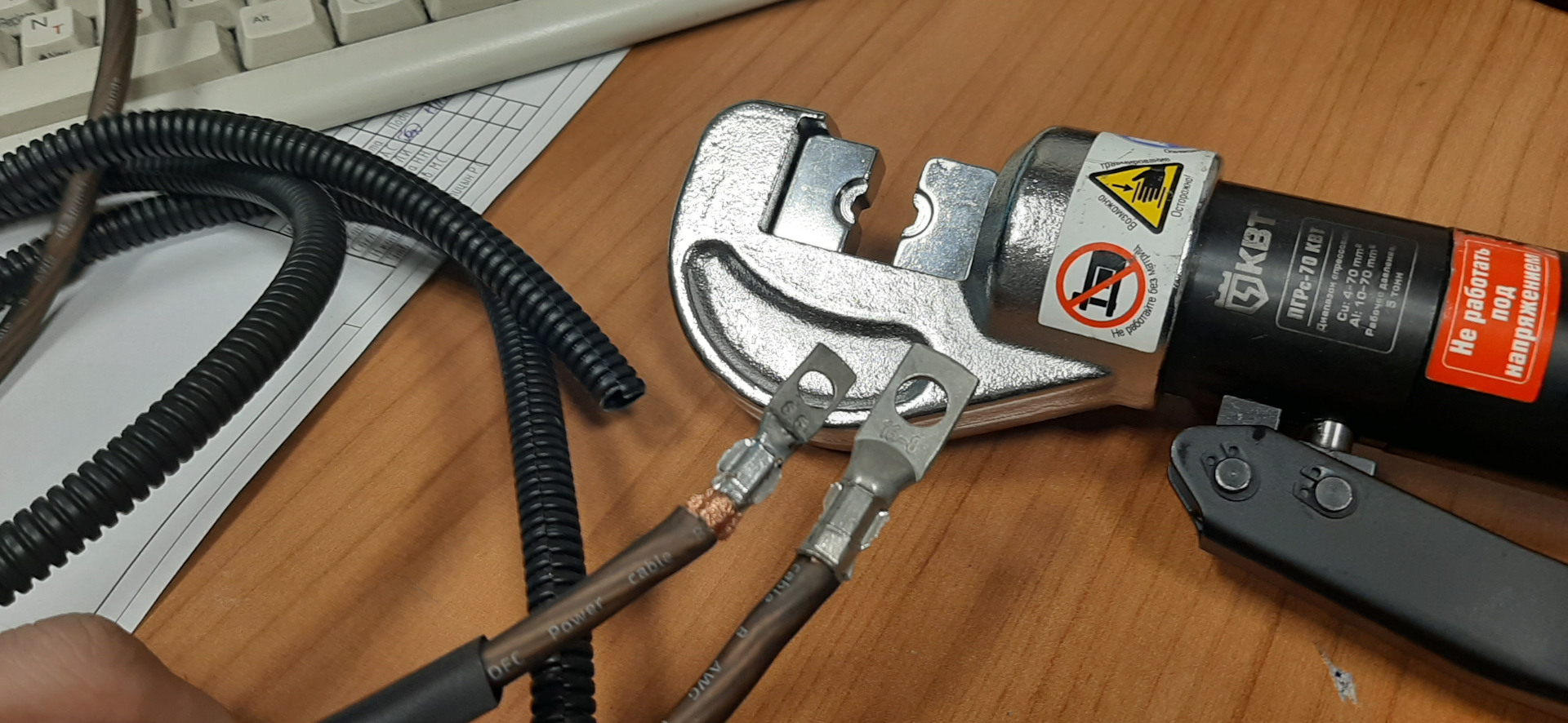

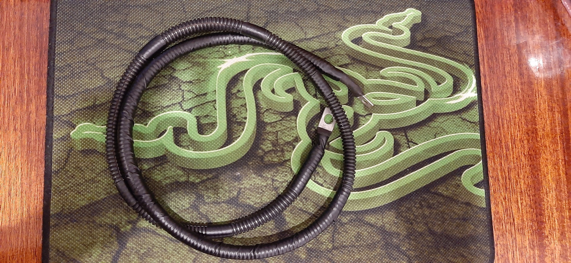

Еще не мало важный момент это необходимо доработать проводку, родной провод недостаточного сечения и большой длины, как следствие все амперы выдаваемые генератором он передать не сможет.
Поэтому сделал дублирующий провод. Который соединяет генератор с аккумулятором напрямую.
Для провода использовал силовой медный провод сечение 8AWG которые используют в автозвуке.
P.s. провод еще не установил и без него работает, но с ним думаю будет лучше или как минимум правильней.

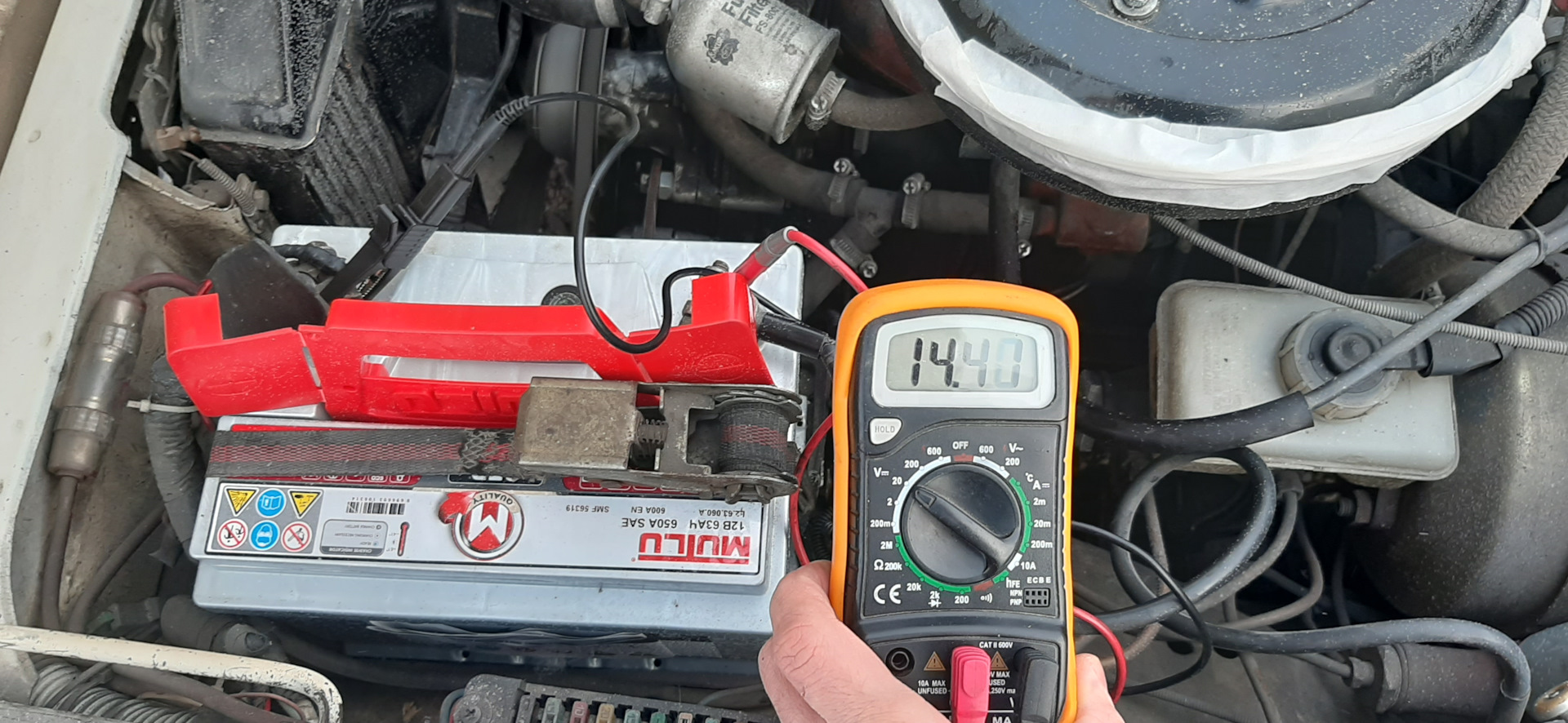

Итог:
На холостом ходу с печкой и фарами стабильные 13,5в. Чуть прибавить оборотов 14.4В. Фары теперь светят ярче и освещают дорогу, печка дует(пропал эффект когда при добавление оборотов двигателя печка тоже начинала быстрее крутиться), дворники не зависают.
Считаю это отличными результатам.

я пошел по твоему пути, только нашел средство что бы +10 не делать
это как?)
шкив с оды переставил

Нечего не надо, специально подобрал генерал чтоб без переделок по электрике встал
Напиши пжл про подключение, как у себя реализовал и с фото по возможности.
Подключение как и родного генератора, без каких либо изменений
фсе конечно хорошо! но…дополнительный провод шунтирует амперметр на приборке…заряд разряд будет не ясен…а вот уменьшенный шкив на ген сделает погоду и на холостых оборотах)))
Амперметр давно отключен, заряд и напряжение контролирую по бортовому компьютору БК-06)
В свое время я тоже так шунтировал амперметр чтобы избавиться от эффекта мигания света на холостом ходу. Амперметр не отключал и он продолжил работать, только цена деления изменилась, а шкала стала на примерно 50 ампер. Так как в стоке он часто зашкаливал, а после переделки никогда стрелка за отметку 20 не заходила. Мне нравилось
Саша, штатный провод не нужно дублировать — сразу менять, так как за годы медь под изоляцией покрывается плесенью и вместо того, чтобы проводить электричество, начинает перерабатывать его в тепло. А за идею по генеру спасибо — у меня сейчас Прамо от 2110-15 стоит, так у него крепления отличаются от таких же Кзатэ, пришлось вверх ногами его ставить. А этот вариант гораздо удобнее.
Штатный частично поменян, т.к. уже перегорал по скрутке оставленой предыдущем владельцем. Пока нагрузку на себя возьмет дублирующий, сейчас холодно проводкой заниматся.

Кримпер дорогой у тебя? Тоже хочу купить… Сколько по цене ?
На работе взял попользоваться
www.vseinstrumenti.ru/sta…j-press-kvt-pgr-70-52065/
