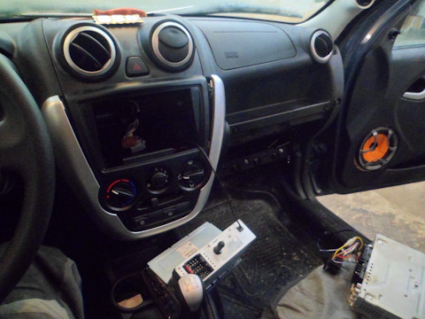

Первым делом занялись установкой парковочного радара. Но после установки, он почему то отказывался работать, показывая 0.0 до припятствия и непрерывно пища. Решено было с ним разобраться в последнюю очередь. Занялись музыкой.
Фотографий к сожалению не делал, как то все там заняты были. Володя занимался музыкой, я ему помогал, а точнее мешал скорее, ну а его партнёр Михаил, всё больше занимался клиентами шиномонтажа.

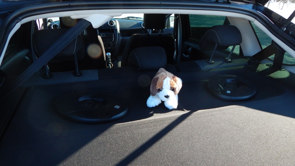

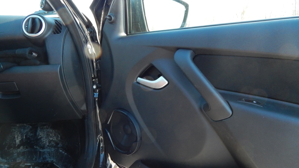

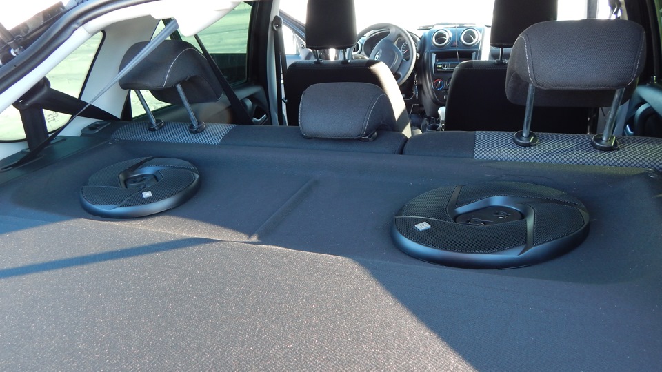

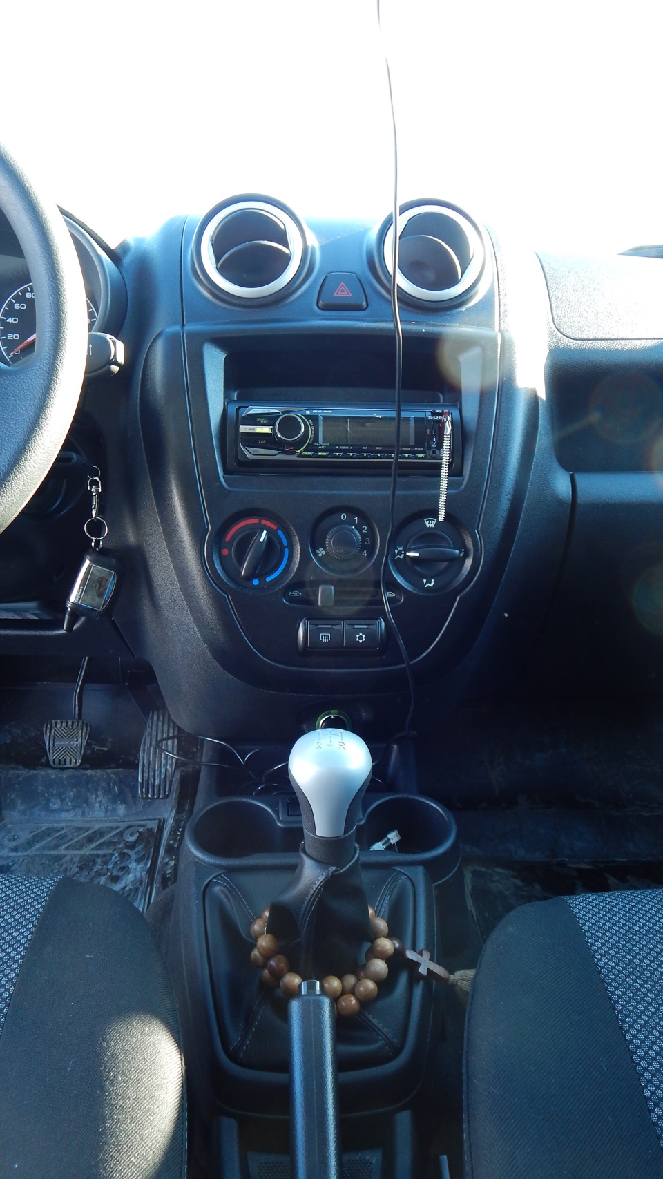

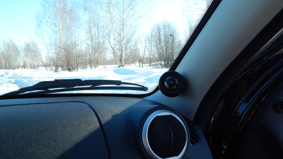

Расскажу в кратце как всё было сделано. Из фанеры 0.8 см толщиной были вырезаны 6 колец, по три на каждую дверь. Склеены между собой и закреплены мелкими гвоздиками. На дверной карте вырезали отверстие под динамики. В общем проставки были закреплены к металлу двери и вплотную подогнаны к карте. А уже поверх дверной карты установлены динамики. Получается зазора между дверной картой и проставками нет совсем, в отличии от того как делают многие. Всё сидит достаточно жёстко и при наваливании громкости ничего не дребезжит. На мой взгляд это оптимальный вариант установки. Ну а по лету проклею всё виброй и шумкой.

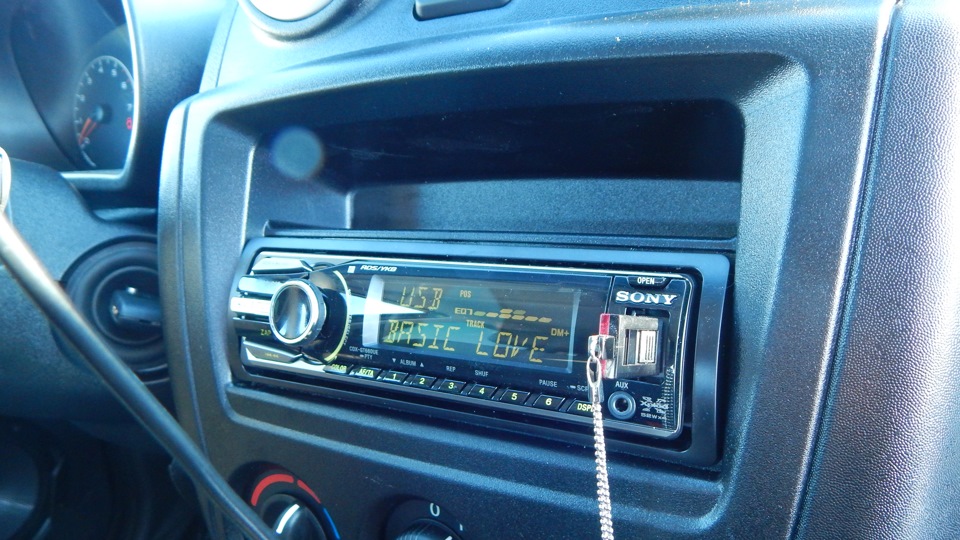

Что за музычка играет на видео?
Найду, обязательно сообщу, сегодня, на крайний случай завтра, не обессудь!
Да конечно, ОК))
Пожалуйста, www.audiopoisk.com/file/I…v/atb/basic-love-4563.mp3
ATB — Basic Love

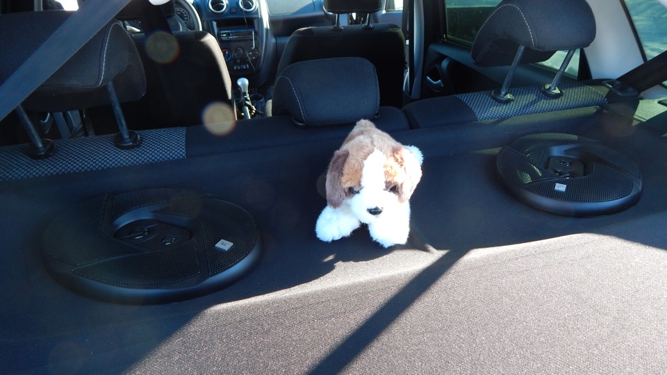

А чего в задние двери не ставил?
В полке лучше!
А если полку придётся снимать?
Не планирую, ну уж если придется, можно и отключить.
Ну да…Не навсегда же, можно и потерпеть…А вибрирует сильно?
Совсем немного. Полка ведь закреплена. Совсем не дребезжит и не подпрыгивает. Если ладонь положить сверху, ощущается небольшая вибрация в такт басов. Вот и всё.
