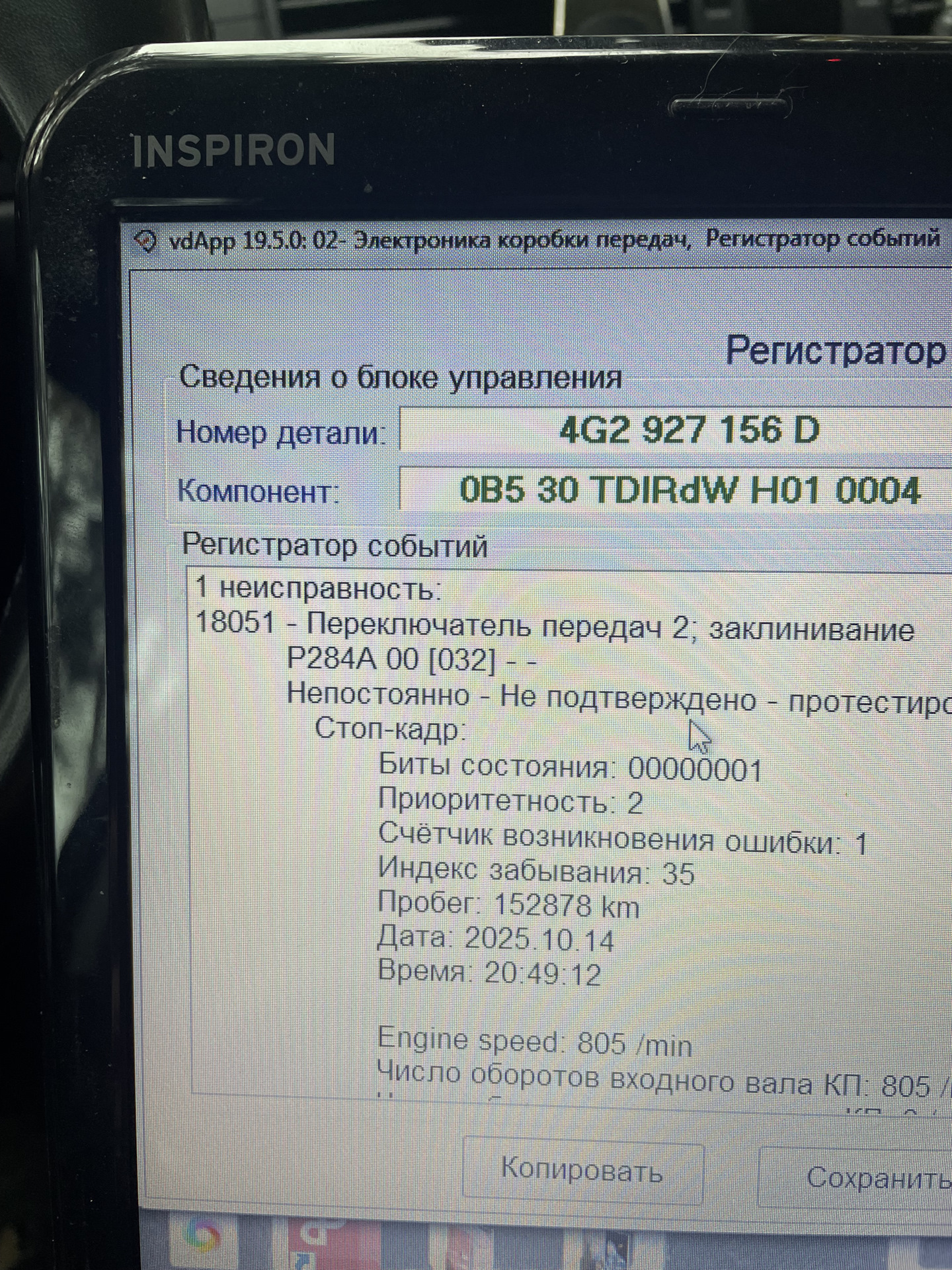

Решил поменять масло в DGS DL 501 моего автомобиля, ведь пробег перевалил за 120км. Так сказать сделать всё по феншую, но не тут то было.
Замена масла меня ещё сподвигнуло периодически появление ошибки:
— по этой ошибке есть подозрение на сцепление и нашел отчет что меняли сцепу и ремкомплект мехатроника, но посмотрев свои параметры сцепления, по ним вроде всё в норме, сцепление живое, решил поменять только масло. Если это не поможет, то по весне решать вопрос уже с натяжителем цепи двигателя и за одно карабасом.
Вылетала ошибка 18051, только если делаешь быстрые манёвры разворота D, R, D. Так к коробке претензий не было, не пиналась, не толкалась. Единственное долго думает при манипуляциях D, R, D, и при остановке пытается еще махануть вперед, пока педаль тормоза не дожмёшь.
И так слил масло, поддон. Заменил оба фильтра, снял мехатрон посмотреть на предмет повреждений и задиров самих вилок в коробке, а так же фильтров соленоидов К1, К2. ( засор, грязь)
Проблем там не обнаружил, в коробке всё чисто, придраться не к чему, собрал всё обратно.
Завел, прогрел масло, при переключении коробки с паркинка в D, R. Теперь выскакивает ошибка;

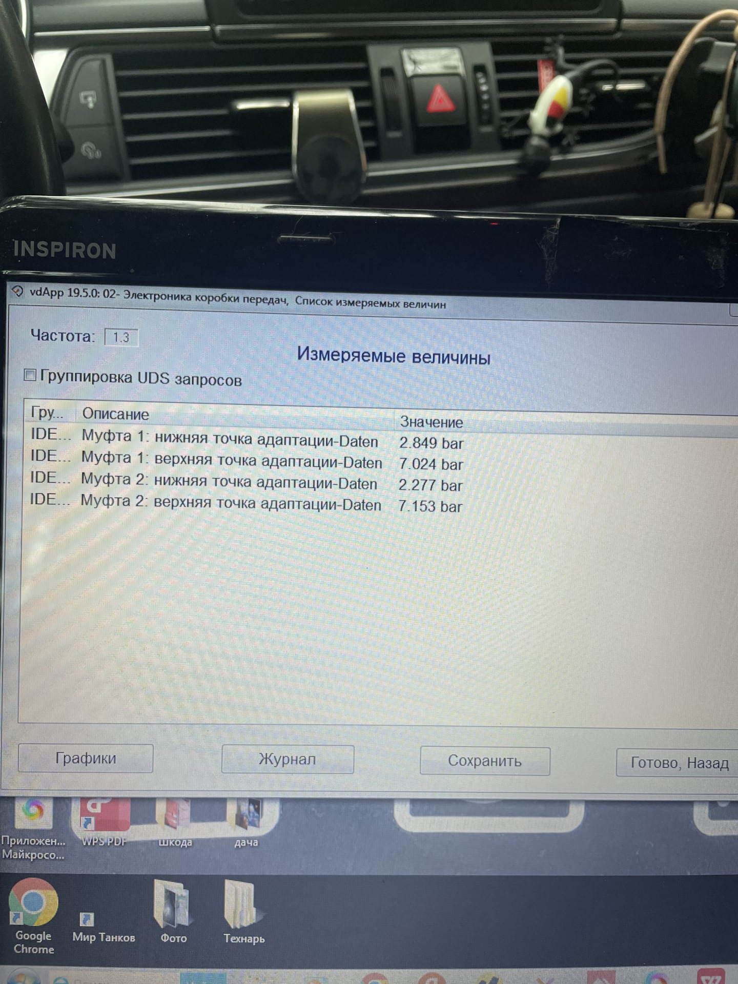

Параметры по сцеплению, вроде в норме, или я что то не правильно понимаю? Убитое ближе к 8 bar.
Муфта 1 нижнее — 2.969bar
Муфта 1 верхнее — 7.023bar
Муфта 2 нижнее — 2.328bar
Муфта 2 верхнее — 6.733bar
Адаптацию сделать не даёт, вылетает ошибка. Коробка падает в аварию, и кроме передачи D2, R, больше передач нет не каких.
Если это конечно сцепление, то почему параметры в норме? Прошу дать совет, куда ещё капать?
P. S.- проблема найдена. Ответ в комментарии.

Забыл добавить- параметры сцепления у меня тоже в норме. По давлениям все ок. Но вот дилер сказал по чему то сцепа уже прям на подходе.

У меня просто параметры давления почти один в один
Это параметры косвенные, но показывают хорошие цифры. Сравниваю со своей бывшей кухой до ремонта и после ремонта коробки

Решилась ли проблема с ошибкой при быстром выборе передач R-D-R? У меня схожая проблема, раньше машина периодически просто не ехала назад, как будто недовключалась передача, как-будто сил не хватало… после обновления ПО до 10 версии, ехать стала всегда, но часто переключается с ударом, либо падает в аварию с 1 ошибкой — 18051: P284A. При этом при движении вперёд замечаний нет, на любых передачах.

По итогу проблему нашёл.
Вина оказалась моя, при установке мехатроника, промахнулся с зацепом солеоида вилки 1-3 передачи.
Хотя вроде фонариком просвечивал, казалось что вилки все на месте.
Сняв вновь поддон и просветив более удобным фонарём, нашел свой косяк.
Спасибо за коментарий RMW-Audi, он высказал правильное предположение.
Пост удалять не буду, возможно данные ошибки смогут помочь в решении несправности КПП.
