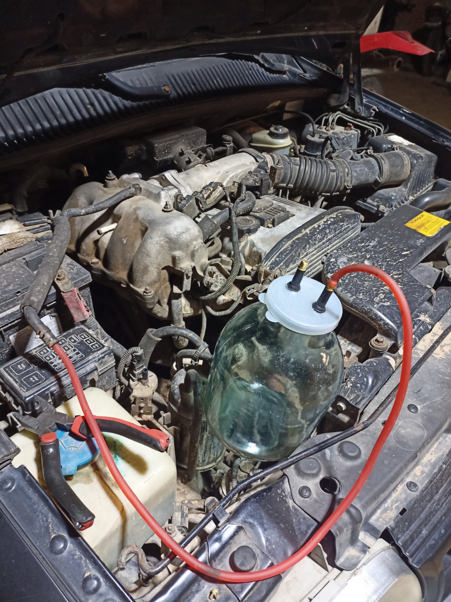

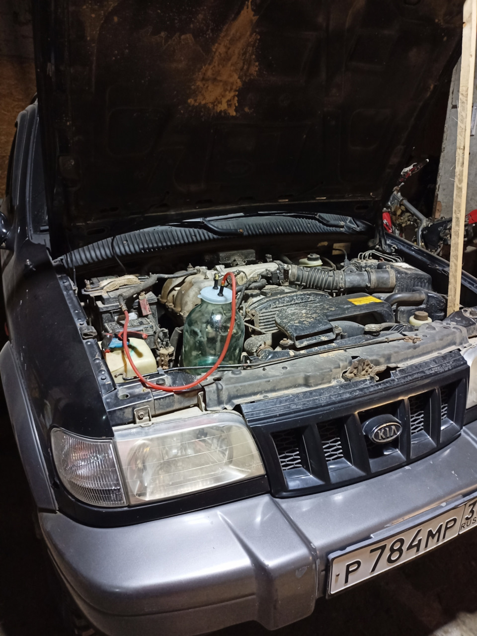

В один из дней, как только выдалась свободная минутка я решил проверить двигатель на подсос воздуха. Собрал из подручного дымо-генератор.
Рассказывать о нем думаю не имеет смысла информации в интернете о его устройстве предостаточно.

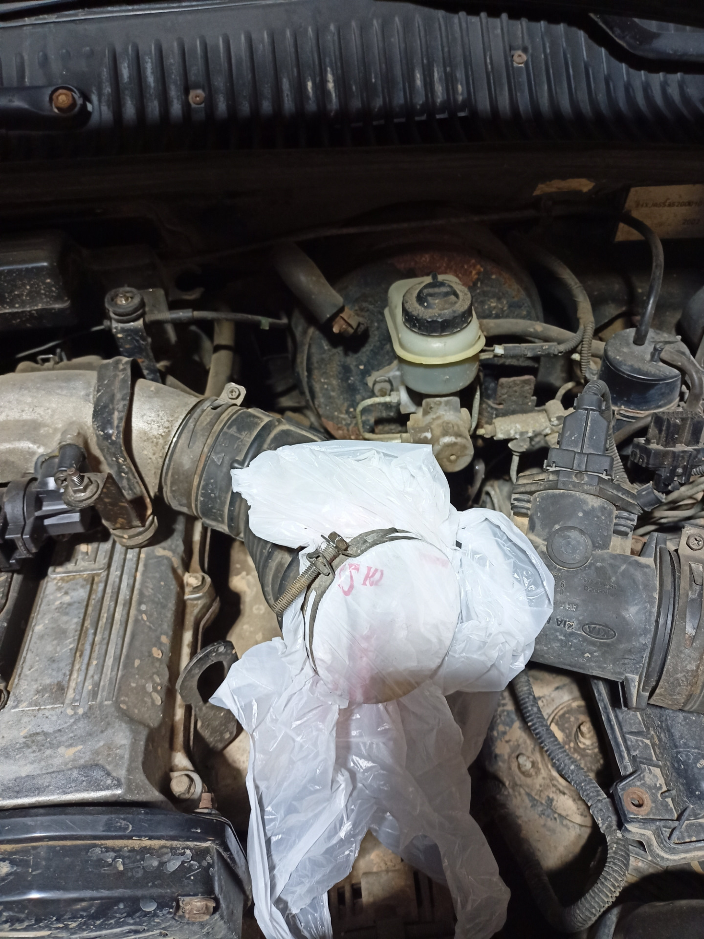

Отсоединил ДМРВ дабы не навредить волоску сигаретным дымом.Патрубок заглушил обыкновенным пакетом.
Всего одна сигарета и чудо, из под впускного коллектора пошел дым. Оказался не заглушеным штуцер.
Подсос воздуха был успешно устранен. Обороты пришли в норму. Ездить стало одно удовольствие.
