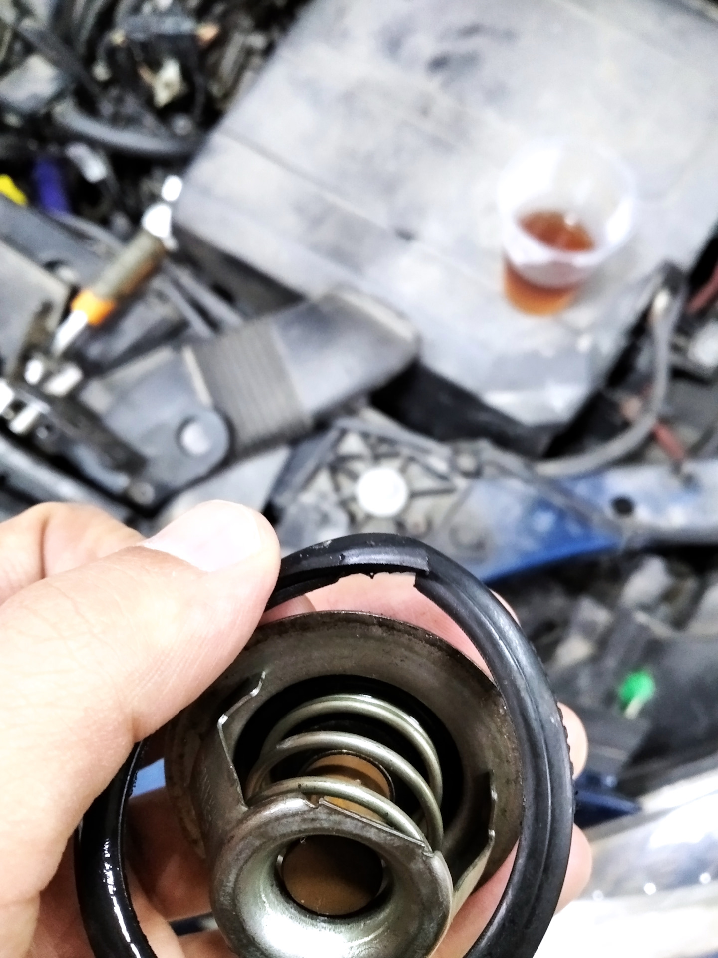

Давно была проблема с прогревом автомобиля, но в прошлую зиму провёл в Сочи и особо меня это не беспокоило. Вернувшись в Сибирь, зимой пришли холода. При выезде на трассу температура падала до 40 градусов. Так как корпус термостата брал с разборки из силумина, поставил и термоста с разбора который там и стоял, с мыслю надо бы заменить. Так и проездил лет 5))) замена элемента на силуминовом корпусе очень проста, открыл крышку (три болта) поставил новый, и готово.

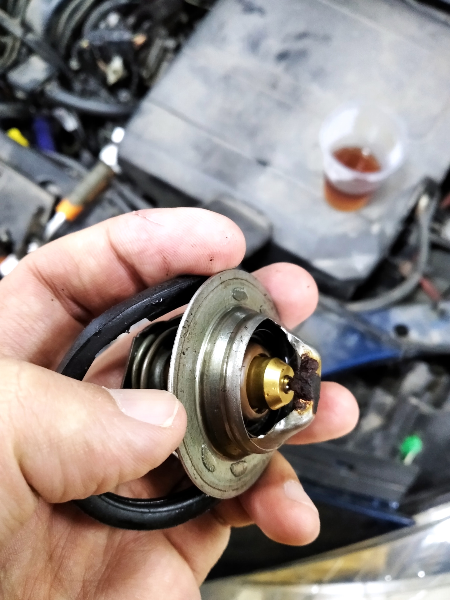

Разбор показал что выдавило прокладку, и частично был открыт большой круг.
После замены отменно стала прогреваться, но печка по прежнему дула холодным. Продолжение истории следует…

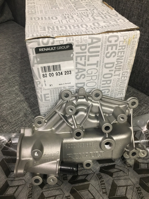

Тоже перестал прогреваться, расход вырос. Заказал алюминиевый корпус, жду когда приедет.
Чаще всего именно прокладку и выдавливает. Мой автомобиль тоже не стал исключением.
