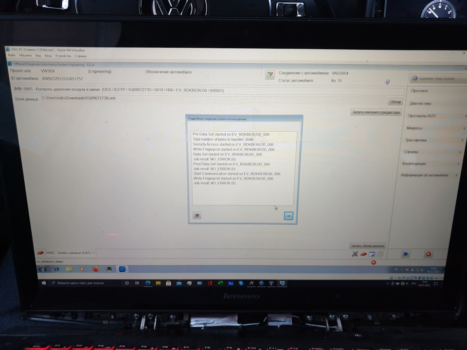

Как и обещал, выкладываю отчет об установке очередного ништяка на полик — прямой контроль давления в шинах. Изначально, когда ровно год назад ставил ESP, я знал о возможности сделать косвенный контроль давления, но тогда у меня стояла ранняя рестайловая белая приборка 6RF920861B, не имеющая соответствующем пиктограммы. Это и стало причиной, по которой я отказался от установки косвенного контроля. К тому же тогда мне было известно об установке Александром firegrafik прямого контроля. Спустя полгода я стал обладателем приборки MFA+ и задумался об установке RDKS. В очередной раз меня выручил Роман spaider-forss, подогнав новенький комплект из блока 5Q0907273B и 8 датчиков 5Q0907275B для летних и зимних колес. Данный блок от платформы pq35 и сходу работать на нашей машине не сможет: приборка не будет понимать формируемые блоком сигналы. Промелькнула мысль, что я повторил ошибку Александра, но тем не менее сдаваться не собирался. Т.к. с недавних пор у меня есть оригинальный VAS5054a, то прошивать и параметрировать блоки теперь не проблема.
Немного отступлю и расскажу некоторые моменты работы с ODIS'ом. Наши полики построены на платформе электрики pq25. Значит, и проект в инженерном одисе необходимо выбирать VW25X. Это хоть и не является необходимым условием корректной работы, но существенно ускорит работу самого одиса. При этом блок RDKS, как я уже упоминал, от pq35 платформы. Это означает, что в 25м проекте одиса вы ничего не сможете сделать с этим блоком, т.к. будет серая неактивная строка в списке блоков. Тут необходим проект VW35X. В нем есть возможность и прошивки заливать, и параметрию.

Надежды не оправдались. Блок успешно прошился, но ничего не изменилось. Тут я всерьез задумался о прошивке под нашу платформу pq25. Опять же на просторах сети отыскал прошивку этого блока под версию 3AA907273…
…но Одис споткнулся и вставать отказался. Я решил лишний раз не рисковать, дабы не угробить блок. На помощь пришел Михаил GrOzNy21 и подсказал, что шить этот блок надо амароковской прошивкой 2H6907273.
При этом на данной прошивке приборка Александра все еще не понимала сигналы блока, но у меня софт приборки версии 1009, так что была высока вероятность успеха.
В итоге после прошивки система действительно заработала. Ура!

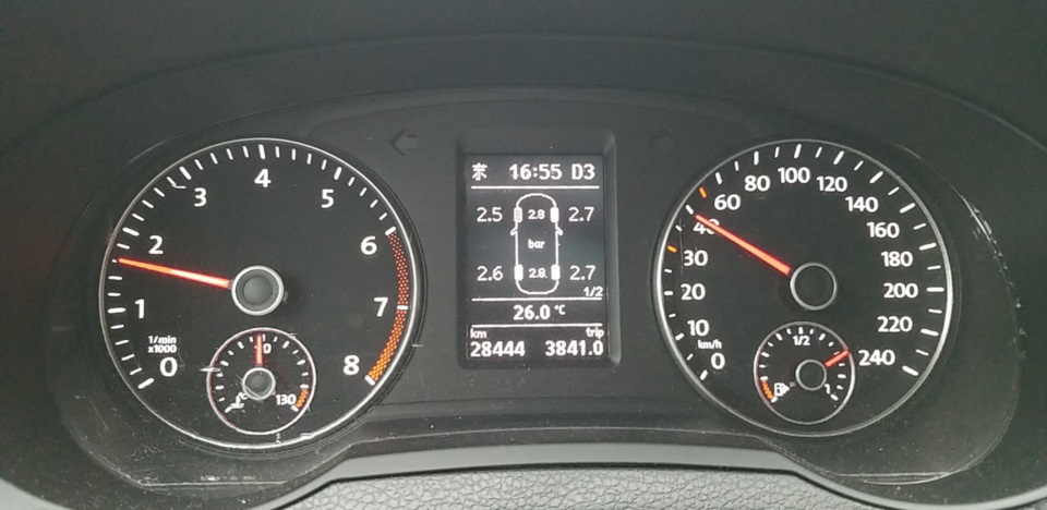

Приборка понимает сигналы блока, но в самом блоке RDKS висит ошибка:
Честно говоря, не знаю, чем именно она вызвана, возможно необходимо перезалить файл параметрии в связи с ограниченными возможностями прошивки 2H6 по сравнению с прошивкой 5Q0. Этим вопросом я займусь в ближайшее время. Хотя может тут найдутся специалисты, сталкивавшиеся с этой ошибкой? Она вылазит каждый раз при включении зажигания, но система при этом работает, выдает сигналы, однако на приборке пропадает меню просмотра давлений. Если Васей/Одисом потереть эту ошибку без выключения зажигания, то все работает исправно, менюшка в приборке появляется до следующего включения зажигания.

Т.к. легкие в проверке идеи быстро кончились, а тяжелой техники в виде can-hacker'а у меня нет, как и навыков его использования и времени на детальное изучение проблемы, то решение проблемы прошивки 2H6 было остановлено. Я пошел по пути наименьшего сопротивления и просто купил на авито датчики и блок 3АА. Теперь система хотя бы работает исправно. В связи с этим свой блок и датчики от pq35 продаю

Калибровка, неправильная настройка типа.
На том снимке экрана на китайском языке, как раз выбирается тип калибровки: через меню или кнопкой. Видимо при прошивке в 2н6 стандартный вид калибровки в адаптациях установлен "Кнопка", а не "Меню". Нужно смотреть, менять и всё норм будет!

Если до сих пор висит ошибка, то меняй в адаптациях тип калибровки с "Кнопка" на "Меню" и она уйдет!
