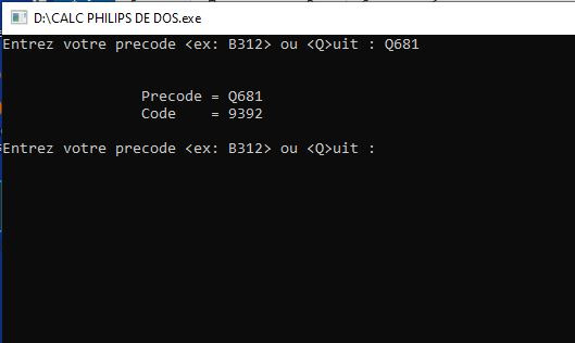

прога называется CALC PHILIPS DE DOS
со штрихкода в нее толкаешь 4 последних символа, и она генерирует новый код
если надо, пиши в личку, скину бесплатно
вот код для картинки с штрихом Q681
Присылай фотографию штрих кода на магнитоле, я тебе сгенерирую если хочешь

Вынимаешь магнитолу там на ней штрих код должен быть, последние 4 цифры забиваешь в генератор паролей онлайн и вот он твой пинкод
Юра спасибо, подскажи что такое генератор паролей онлайн, непросвещённому))
