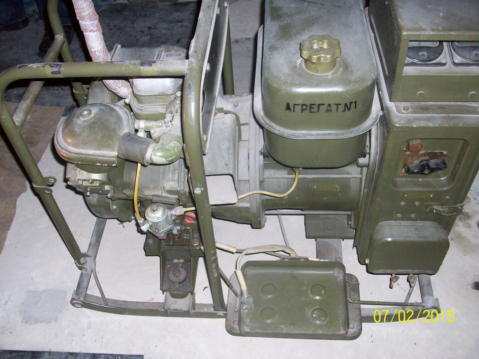

Собсно что, про москаля пока делать отдельный пост рановато, ибо процесс шпаклевки долгоиграющий и еще не завершенный), поэтому хочу сделать небольшой обзор и поделится впечатлениями, мож кому будет полезно или интересно)) приобрел себе данный девайс АБ-2-О-230, попался по приятной цене, так как давно хотел купить себе генератор, во время последних так называемых веерных выключений всеобщей панике не поддался))), мужественно стерпел неудобства, но запомнил)) и продолжал поиск нормального варианта, и вот мы встретили друг друга)
Технические характеристики
Генератор автономный бензиновый АБ-2-0/230-М1.
Двигатель бензиновый УД-15 с электрозапуском.
Мощность
номинальная 2 кВт
максимальная 2,4 кВт
Коэффициент мощности 0,8
Напряжение номинальное, В 230
Род тока однофазный
Скорость вращения номинальная, об/мин 3000
Время работы без дополнительной заправки топливом, час, не менее 7
Время непрерывней работы, час 24
Габаритные размеры, мм, не болеедлина 936
ширина 628
высота 740
Масса (без топлива, масла, дополнительного оборудования, ЗИП, кг, не более 170
Расход топлива при номинальной нагрузке, кг/час, не более 1,4
Расход масла (на доливку), кг/час, не более 0,04
Пересмотрел кучу китайских вариантов, чет не впечатлило)) денег стоят кучу, особенно дизельные, а хотелось бы именно дизель, а качество не фонтан, на работе есть китайский гена бензиновый на 2,5/2,8 кВт, выглядит он так rozetka.com.ua/forte_25217/p161885/ и мотопомпа, ими пользуемся достаточно часто, что могу сказать:
плюсы:
+малый вес
+компактность
минусы:
-у генератора скажем так качество напряжения отвратное — под нагрузкой "половины от номинальной" очень сильно моргают лампочки
-самый главный бок — моторы на этих агрегатах смазываются РАЗБРЫЗГИВАНИЕМ! смазка под давлением отсутствует — как по мне это полный бред
-халтурная сборка — после покупки все соединения пришлось обжать
-отсутствие на большинстве моделях до 5 кВт эл.стартера
Реальный расход бензина — 1,5 л/ч при средней нагрузке

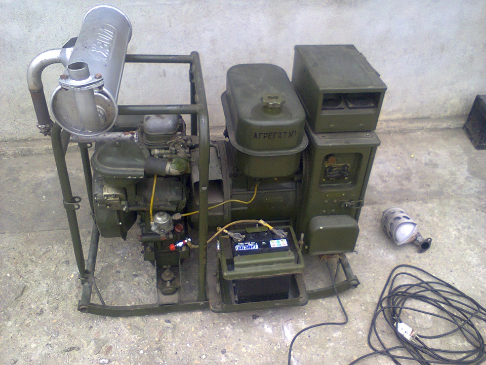

Теперь о нашем герое)) привезя его домой и распаковав все обсмотрел-обнюхал))) пришел к выводу что он действительно не использовался(или очень мало), проверил уровень масла, залил бензин, кинул АКБ нажал на кнопку стартера и — о чудо)) с 2-го весьма вялого оборота(из-за севшего АКБ)))) сие чудо завелось) прогрел мотор, подключил к дому -напруга есть) правда огорчил глушитель размером с банку кофе)) поэтому поехал купил глушак от таврии, переварил под гену, поставил выключатель массы для удобства таким образом привел в полную боевую готовность
по итогу выводы такие
плюсы:
+качество сборки в разы лучше китайских аналогов
+качество напряжения тоже на высоте — моргание лампочек наблюдается только при выходе на максимально допустимую нагрузку

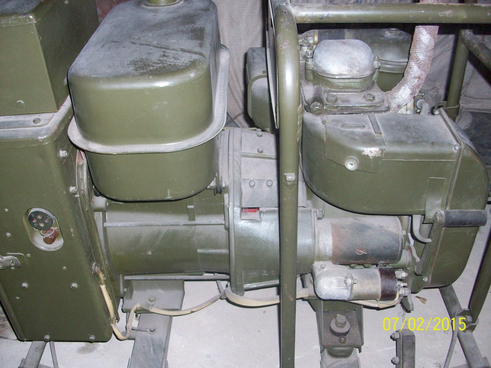

+двигатель с нормальной смазкой под давлением и принудительным охлаждением
+запуск эл.стартером/кик-стартером/кривым стартером -о как) аж 3 варианта)))
+возможность дополнительной регулировки напряжения

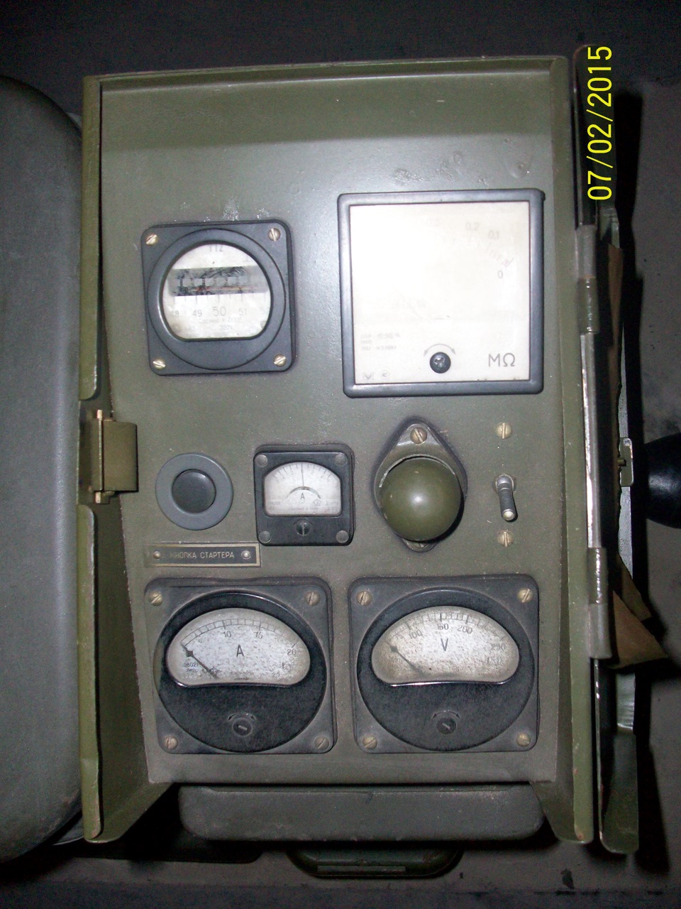

+информативность приборов гораздо лучше
минусы:
-как ни крути вес — в 3 раза больше китайских аналогов
-отсутствие колес — при таком весе они уж точно бы не помешали)))
-по размерам тоже раза 1,5 больше китайчиков
-абсолютно неэфективный глушитель
-аппарат предпочитает бензин А-76/А-80 коий становится редкостью
Реальный расход составил 1,8 л/ч при средней нагрузке
Выводы делайте сами)) мож кто юзал подобные агрегаты интересно будет ваше мнение)))

глушитель глушит, правда после того что на фото я еще раз переваривал, добавил еще и резонатор от таврии) сказать прям чтоб тихо не, но хоть адекватно стало))

И не только юзал, но и ремонтирую такие и другие постоянно. Серия очень хороша, но мне больше нравится АБ4, который с двигателем УД-25Г. Этот выдаёт мощность 4 кВт, и это честные 4 кВт, советские 4 кВт.
Поскольку разрабатывались эти изделия под войну, то работать будут на любом бензине, начиная с А-76. То есть, Аи-92 заливать можно и нужно!
При ремонте АБ указанных типов заметил интересную особенность: гироскопический эффект, если установить агрегат на поверхности с малым сцеплением (лёд, плотный снег). Запущенный генератор едет в сторону. Это надо учитывать при работе с агрегатом (привяжи лошадь всё-таки!).
хороший отзыв) то что киловатты честные это я уже заметил) свои 2 тоже честно дает, не в пример китайским, на работе 2-х киловатный гена 1,5 кВт-й мотор запускает через раз, понятно что пусковой у мотора больше но все же, мой 2 кВт-й мотор запускает без проблем, и без особых провалов, так собственно Аи-92 и лью ибо 80-го уже днем с огнем не сыскать, коня разместил на деревянном настиле, работал несколько часов не сдвинулся с места, на бетоне было дело, пытался уехать)
Так это все и эксплутацией, и ремонтом подтверждено неоднократно! Лет 15 с ними занимаюсь, от 1 до 100 кВт ремонтировать приходилось, но только отечественные и чешские, по импортным опыта нет, к сожалению.

и кстати по поводу проводки-очень порадовало что все провода пронумерованы, в случае чего это значительно упростит поиск неисправности, если обладать схемой конечно, а это не проблема, мануал в электронке уже скачал

Большой и тяжелый но прикольный)
Стартер на москвичевский похож
та тяжелый не то слово) зато стоит на месте и не приыгает при работе))) стартер скорее всего от горбатого запорожца, так как насколько я понял этот двигатель унифицированный с движком горбатого по большинству запчастей
Тяжесть это надежность (с)
Но при этом мои АБ-4 путешествуют при работе, особенно под нагрузкой как Сусанин то есть Хабаров до натяжения кабеля :-)
Стартер СТ366Б от 30-сильного запорожца вроде, точно не подходить от тракторного пускача — втягиваюее в разые стороны "смотрит" (это как на Волгу, 66 и 53)
