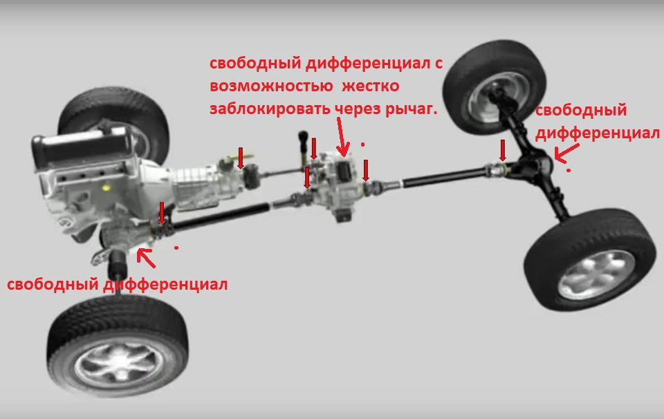

Много путаницы по поводу работы полного привода на ниве по случаю снял короткое видео(1:58мин) на котором хорошо видно как работает система 4WD.
Шнива полный сток.
Если в кратце то:
Постоянный полный привод с понижайкой и блокировкой центра .
Передний и задний мост свободные дифференциалы.
Раздаточная кпп свободный дифференциал с возможностью блокировки жестко в ручную.

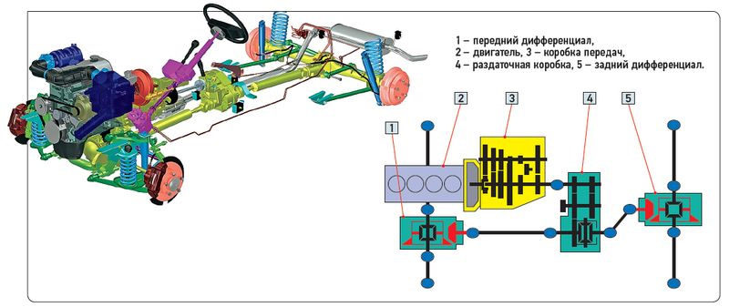

Автомобиль «Нива» – полноприводный, т.е. ведущими являются все колеса. Полный привод – постоянный: крутящий момент от двигателя всегда передается сразу на обе оси (мосты не отключаются). Такая схема повышает проходимость автомобиля, одновременно снижая нагрузки на узлы трансмиссии, но несколько увеличивает расход топлива.
Передний и задний мосты связаны через межосевой дифференциал, позволяющий передним и задним колесам вращаться с разными угловыми скоростями в зависимости от траектории и условий движения. Межосевой дифференциал расположен в раздаточной коробке и аналогичен межколесным дифференциалам, расположенным в переднем и заднем мостах. Однако, в отличие от них, межосевой дифференциал можно принудительно блокировать (рычаг блокировки находится на тоннеле пола). При этом передний и задний карданные валы становятся жестко связанными между собой и вращаются с одинаковой частотой. Это значительно повышает проходимость автомобиля (на скользких подъемах, в грязи, снегу и т.п.), но ухудшает управляемость и увеличивает износ деталей трансмиссии и шин на покрытии с хорошим сцеплением. Поэтому блокировку дифференциала можно использовать только для преодоления сложных участков и на небольшой скорости. Для предупреждения водителя о включенном режиме блокировки служит контрольная лампа на панели приборов.

Не знаю, зачем я вам это все объясняю, в инете есть достаточно грамотных статей и видео (в отличии от вашего опуса) о работе дифференциалов. НО я готов вам пояснить. Момент- это сила. В нашем случае сила вращения. Ньютоны на метр. (плечо рычага). Сила не существует в вакууме. Сила действия равна силе ПРОТИВОдейстия. Это физика 4 класс. Вы когда саморез в масло или в дерево крутите…разницу в своей ПРИЛОЖЕННОЙ силе ощущаете? Это и есть крутящий момент вашей руки. Если есть сопротивление- есть и ваш момент.
Теперь в дифееренциалам: свободный дифф передает момент в пропорции 50/50. При РАЗНЫХ угловых скоростях. Но момент всегда равный. То есть в вашем видео одно колесу на льду испытывает момент сопротивления (от зацепа со льдом)- 8 кгм (к примеру). Этого достаточно для проворота колеса. Другое колесо (полуось) так же получают от диффенциала момент в 8 кгм. Но колесо, стоящее в снегу невозможно провернуть этим моментом. Там есть зацеп и сопротивление. Оно стоит, при этом испытывает момент 8кг. Сила есть, вращений нет. Это как армрестлинг: руки неподвижны, но сила то расходуется)))).
Теперь блокируем диффенциал. Он с этой секунды не дифференциал в принципе. Он не может ничего распределять поровну. (напомню, его функция давать равный момент при разных угловых скоростях). Дифференциал замыкает жестко оба кардана. Скорости равные. Моменты произвольные . Можете повесить на домкрат всю переднюю ось. Колеса будут вращаться в воздухе, без сопротивления (трением в масле и шестернях пренебрегаем). Так вот теперь передний кардан передает околонулевой момент. А все 100% (ну пусть 97) уходят на задний кардан. Так как его колеса остались на земле. Это хаотичное распределение момента при равных угловых скоростях.
Чем все это чревато? Тем что вся мощность двигателя, его крутящий момент ушли на одну ось. А она у нас слабенькая. Хрум…и нет палки, или сателлита, или оси сателлитов. Особенно часто это дает проблемы при прыжке в конце подъема с блокировкой. Перед в воздухе. Момент ноль. Задние колеса буксуют на глине. Приземляемся на перед, возникает мощный зацеп, с превышением нагрузок. И ломает корпус переднего редуктора. Так как весь момент ушел вперед. Будь дифф свободным, он бы разделил этот момент пополам с задней осью, колесики задние бы пробуксанули и спасли трансмисиию. Проще говоря свободные дифференциалы обеспечивают выход мощности (момента) на колесо с самым слабым зацепом. Предположим шнива стоит 3 колесами в снегу или ином цепком грунте. 1 колесо на льду. Мотор будет спокойно проворачивать это 1 колесо с минимальным сопротивлением. Крутящего момента мотора хватит даже на ХХ для выполнения этой работы. Если же в нашей ШН будут все 3 диффа жестко блокированными, то мотор не сможет провернуть на ХХ все 4 колеса, тк сопротивление от них огромно. При этом каждое колесо будет иметь разное сопротивление, и на каждой полуоси и приводе будут различные моменты вращения.и никаких 50-50, тк блокированный дифф- это не дифф))))

Какой смысл в центральной блокировке, если нет ни одной осевой?
Центральная (межосевая) блокировка нужна при возможном вывешивании колёс, в том числе и на скользких подъёмах. Включать заранее. Если подъём не холмистый, а покрытие однородное, то блокировка не нужна.
Межколёсные же блокировки, в стоковой комплектации не идут, всё таки, Нива не является внедорожником (это вСедорожник), и по заводской классификации, это автомобиль повышенной прозодимости, относительно моноприводных авто. Установка же межколёсных блокировок, возможна опционально, на сервисах либо самостоятельно.
