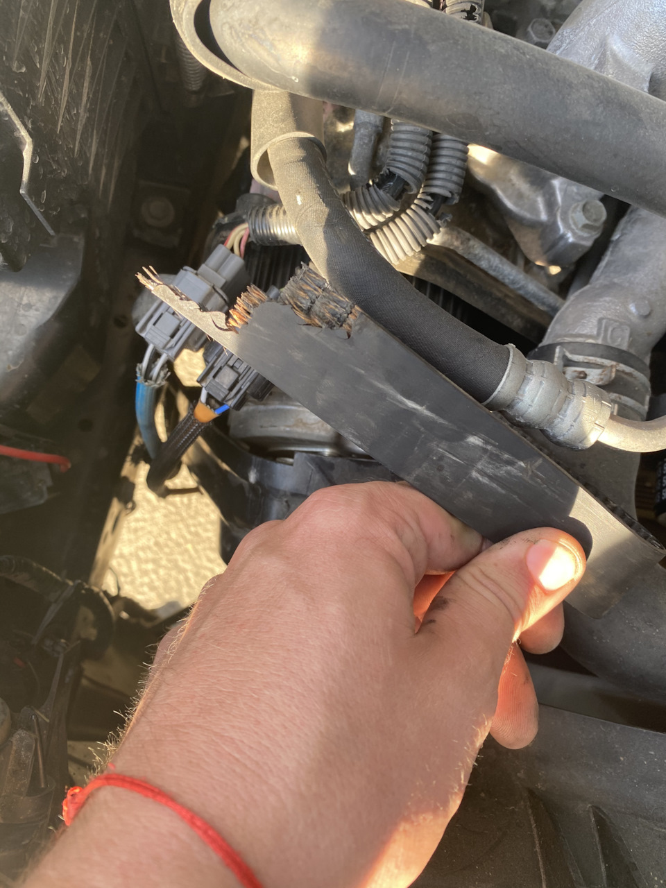

Как показало вскрытие — пациент умер от вскрытия )

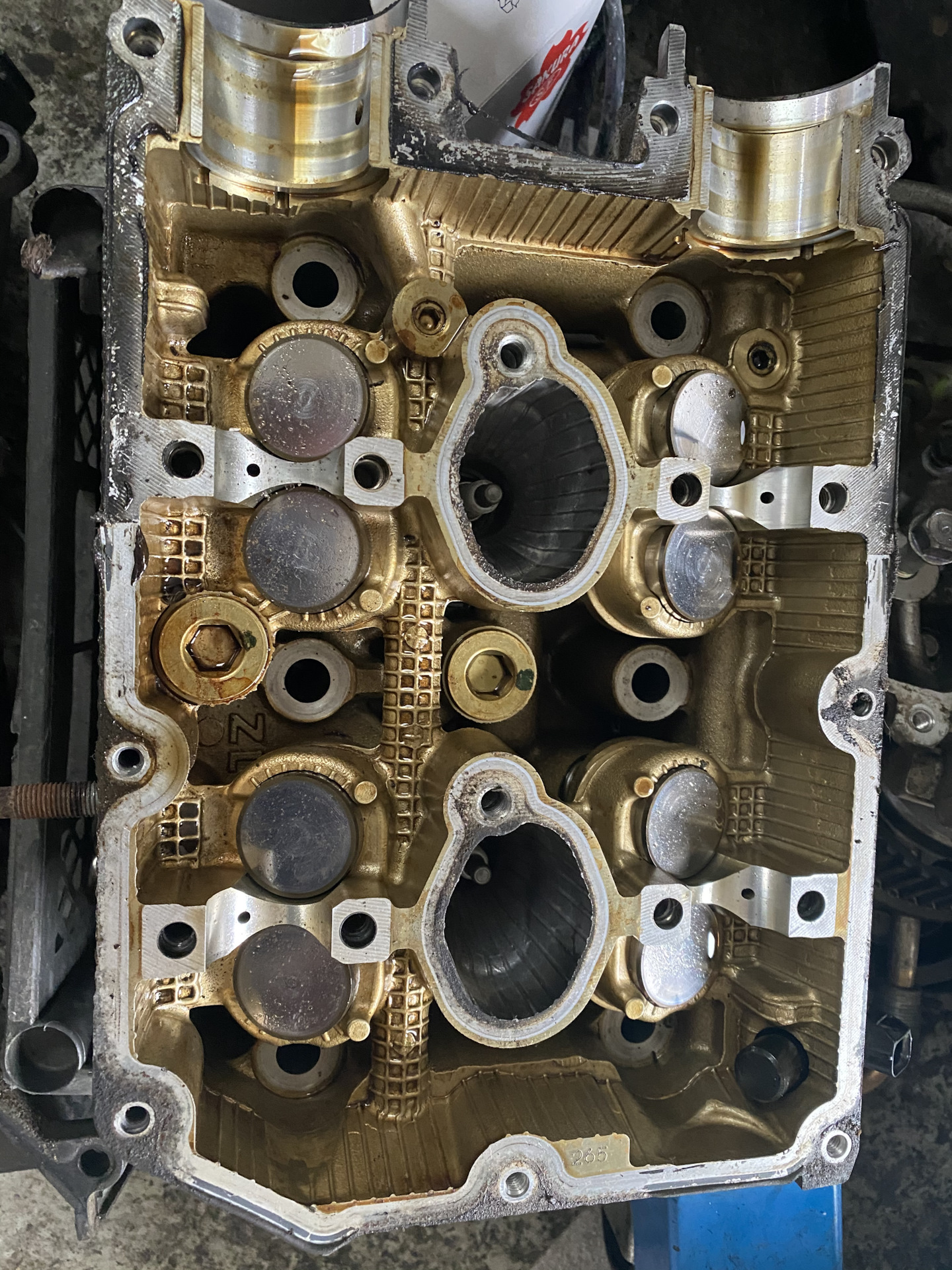

После изъятия двигателя из автомобиля
Как оказалось, не хватало одного ролика грм!
Как итог загнуло 14 клапанов

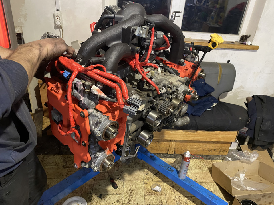

По итогу раздумий решил СДЕЛАТЬ и без того уставший EL, который потреблял масло как будто собран на кривой ковке)

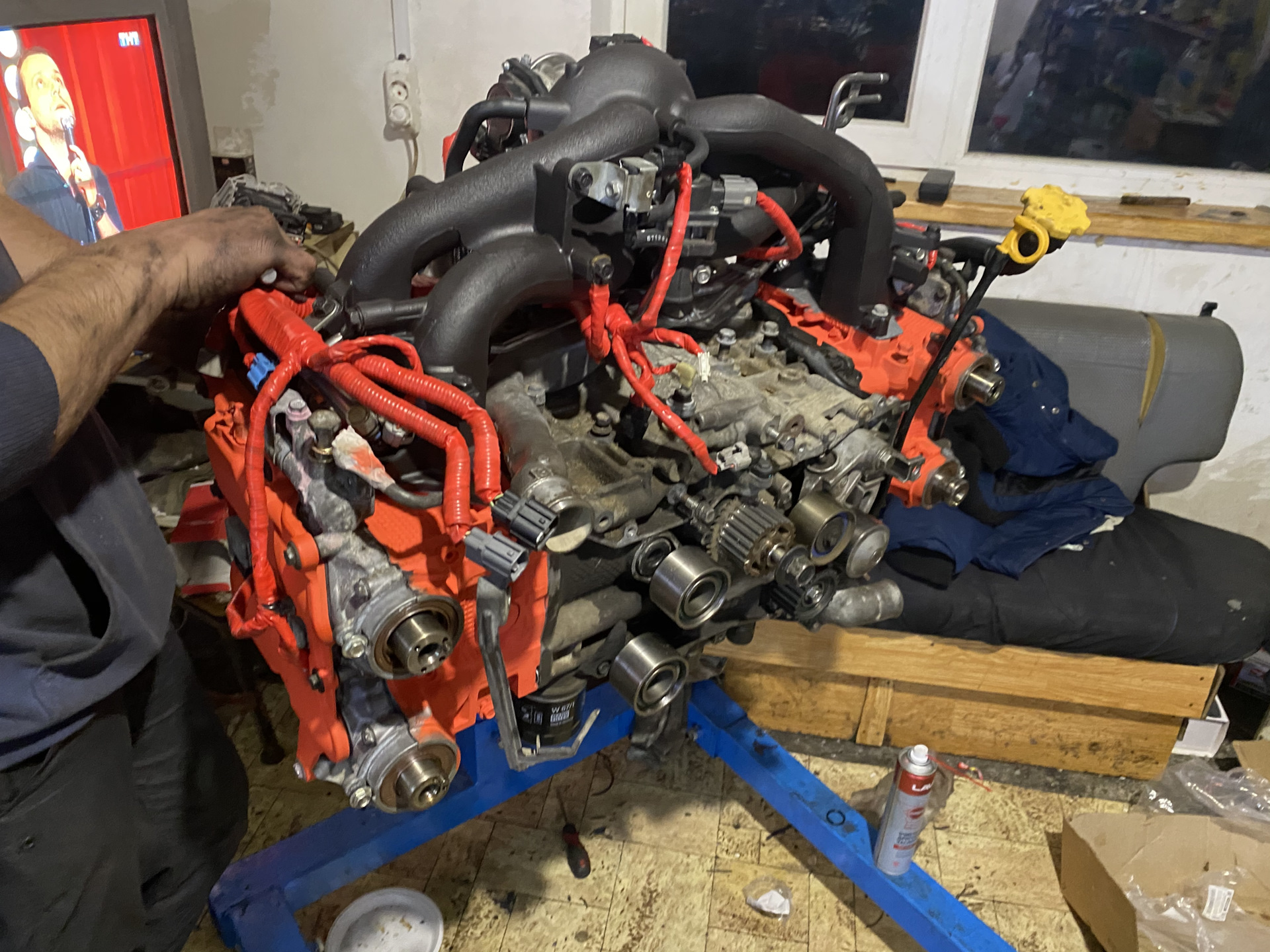

Процесс демонтажа довольно простой
Откручиваем все что связывает двс с остальной машиной и выпускной коллектор.
Предварительно слив все жидкости и сняв радиатор с вентиляторами для удобности
Гур и углей я просто открутил от двс и убрал в стороны, нечего не сливал и не спускал
Тут достаточно часто описывали это поэтому не буду вдаваться в подробности, так же как и в разбор самого двс )
При разборе ГБЦ подписывайте шайбы в очерёдности как они стоят и складывайте, что бы потом не перепутать стороны )
Итак что по итогу имеем, клапана долой, кольца поршней долой, сальники прокладки и прочее в утиль )

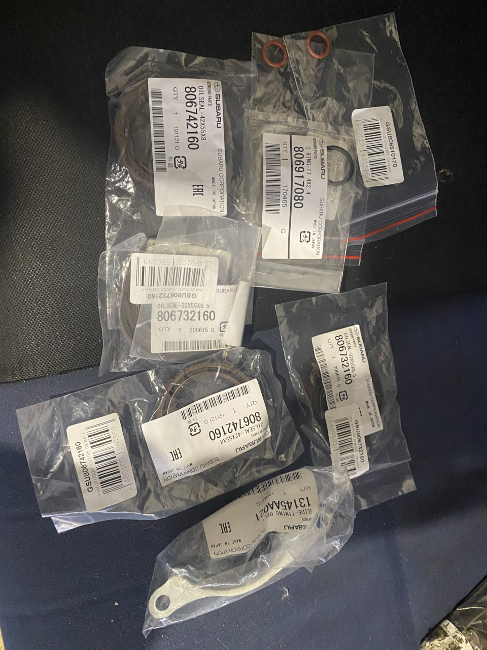

Заказ:
1.Заказал контрактные 2 головы (дешевле чем покупка новых клапанов ! Для справки один клапан от 1000р, контрактные 2 головы 4000р)
И если что-то сломаете или свернёте резьбу на болте — будет запасной) мы сломали шкивы пока крутили, к слову
2.Комплект колец (для справки, износ цилиндров в пределах нормы согласно мануала )
3. Прокладки самое муторное (так как
комплект прокладок, почему-то, очень большая редкость на вроде как не сильно старую машину )- может быть это из-за того что я живу в Крыму и у нас это сложно найти
За комплект мне рядили 20-25
Решение — Беру поштучно, но смотрим и записываем что снимаем, под что нужны прокладки и сальники так как там много всякой мелочи . Мы откручивали и снимали только то что нужно, без лишнего энтузиазма так как это должно было получиться бюджетно )
Прокладка клапанных крышек 2 штуки
Прокладка свечных колодцев 4 штуки
Прокладка впускного коллектора 2 штуки
Прокладка выпускного коллектора 2 штуки
Прокладка ГБЦ 2 штуки
Сальники коленвала 2 штуки
Сальники распредвала впуск 2 штуки
Сальники распредвала выпуск 2 штуки
Сальники впускных клапанов 8 штук
Сальники выпускных клапанов 8 штук
Скорей всего что-то забыл — консультируйтесь с механиком или записывайте фотографируйте что снимаете ) идём дальше
Ремень ГРМ
Ролики ГРМ
Натяжитель ГРМ
Помпа (я поставил от турбо версии с двумя штуцерами — других не было — второй штуцер заглушил патрубком с пробкой — все работает )
Фильтр масла
Фильтр воздух
Масло ДВС
Антифриз
Коды запчастей и список пополню как доберусь до накладных )

Все делаем в обратном порядке
Так как это не первый мой опозит который я разбирал, все не очень сложно)но придерживаться мануала необходимо !
Притираем клапана
Ставим новые сальники — главное не перепутать, впуск/выпуск разные
Собираем ставим шайбы в нужном порядке
Бугеля, крепление распредвалов, подписаны их сложно перепутать
Меняем кольца на поршнях, кольца ставим согласно мануала, смазываем маслом и ставим на место смазав так же цилиндры.
Меняем все сальники
Прикручиваем ГБЦ, обтяжка по мануалу

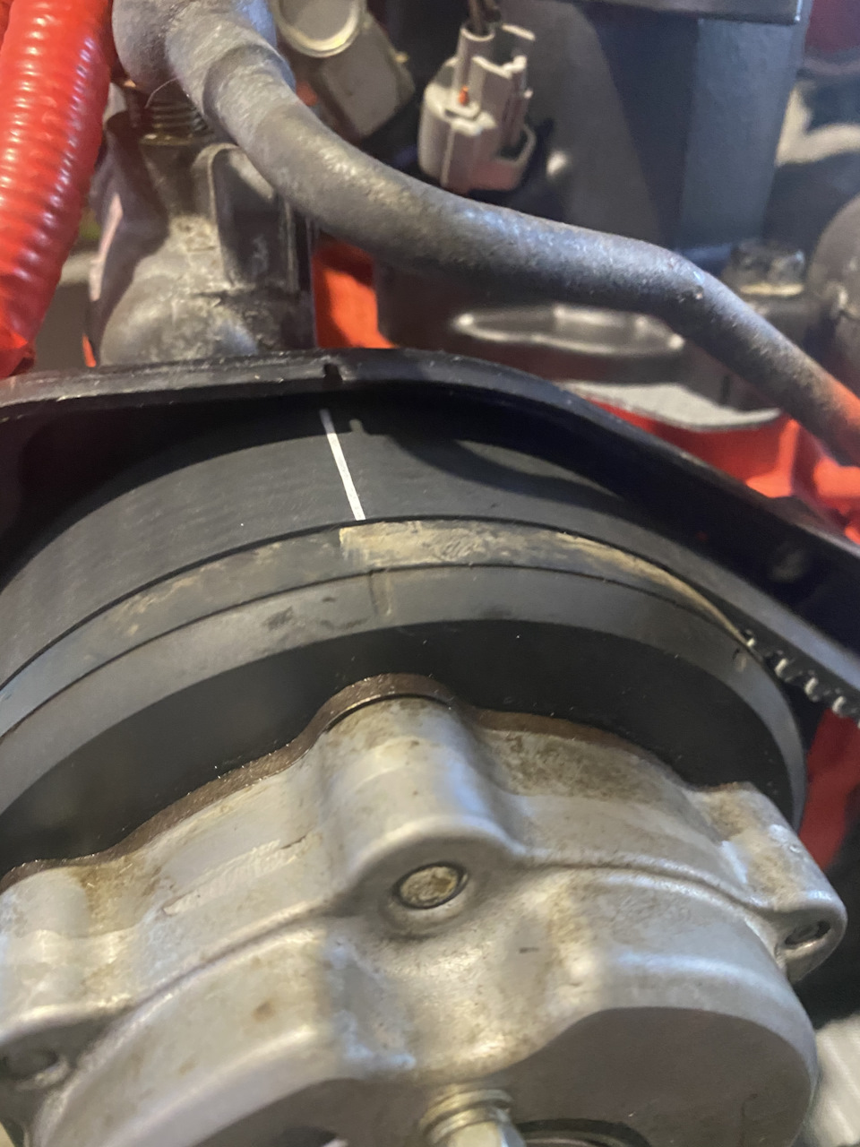

Прикрутив и обтянув все, ставим клапанные крышки, поддон затем прикручиваем помпу, ролики грм, шкивы — выставляем все по мануалу
Накидываем ГРМ выставляем по меткам
Только после этого вытаскиваем чеку из ролика натяжителя
Прокрутив ремень убеждаемся что все четко по меткам
Накинув впускной коллектор и подключив все фишки, убедившись что все закручено

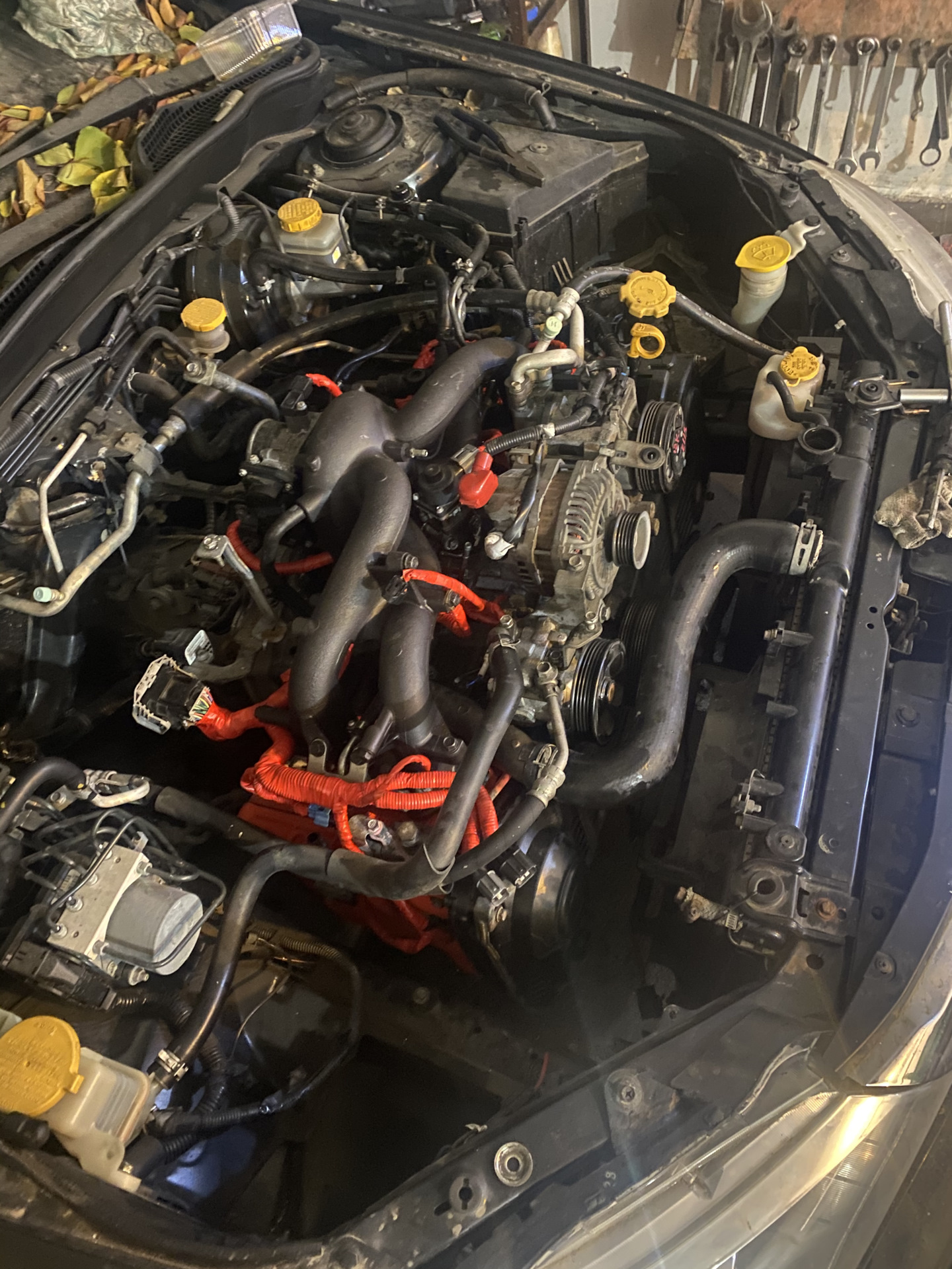

Посмотрев на все это дело, можно и ставить все на место )
Мой вам совет осмотреть сразу узел сцепления и по возможности поменять хотябы диск и если у вас стандартная вилка от 1.5 — поменять ее на вилку с двухлитровой версии )она прочнее — об этом немного позже !
Воткнув мотор в машину начинаем присоединять все что отсоединили
Патрубки, фишку косы, прикручиваем кпп, выхлоп, подушки, ставим намести навесное, радиатор и все все что сняли и вытащили )
Ставим новые фильтра
Заливаем масло
Заливаем антифриз
Смотрим что бы ничего не текло
Не забываем зарядить аккумулятор, что бы не подвёл )
Накачиваем тополино повключав зажигание несколько раз
Заводим сей аппарат )у меня завёлся со второго раза

Извеняюсь счас скинули голова на поршнях есть выборки тоесть клапана погнуть не могло?) и клапана целые вобще ни чего не понимаю)
На 154 Мотре гнёт клапана

Молодец, добрая работа! А какого ролика не хватало?
Спасибо )
Самого маленького в диаметре, буду у компа ещё добавлю схем
Понятно. Я так и подумал, что про него речь
Много красного очень))) изолента?
Да, на проводке гофра местами начала рассыпаться, решил перемотать изолентой )
А ГБЦ, крышки и коллектор красили термостойкой краской

Отличная работа! Я как-то после покупки свой полторашки откатал 5 дней (тянул до выходных, для замены расходников) зубчатый ролик заклинил и соответственно порвал ремень, решил поставить новый комплект грм и проверить, обороты прокручены, метки совпали, решил заводить — завелась)
Так радовался когда только свапнул двушку и тоже заводил)))
Спасибо !)У меня получилось что оторвало от ремня кусок сантиметров 10-15, я так думаю что это из-за отсутствия ролика
