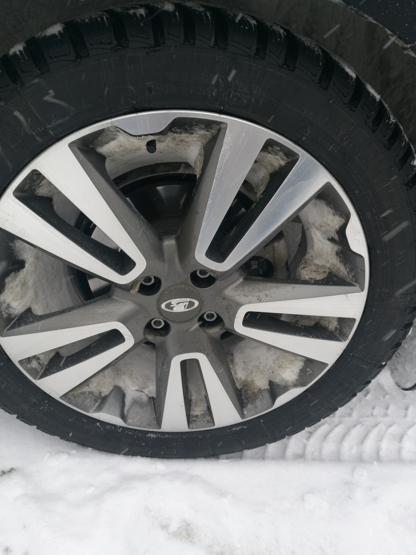

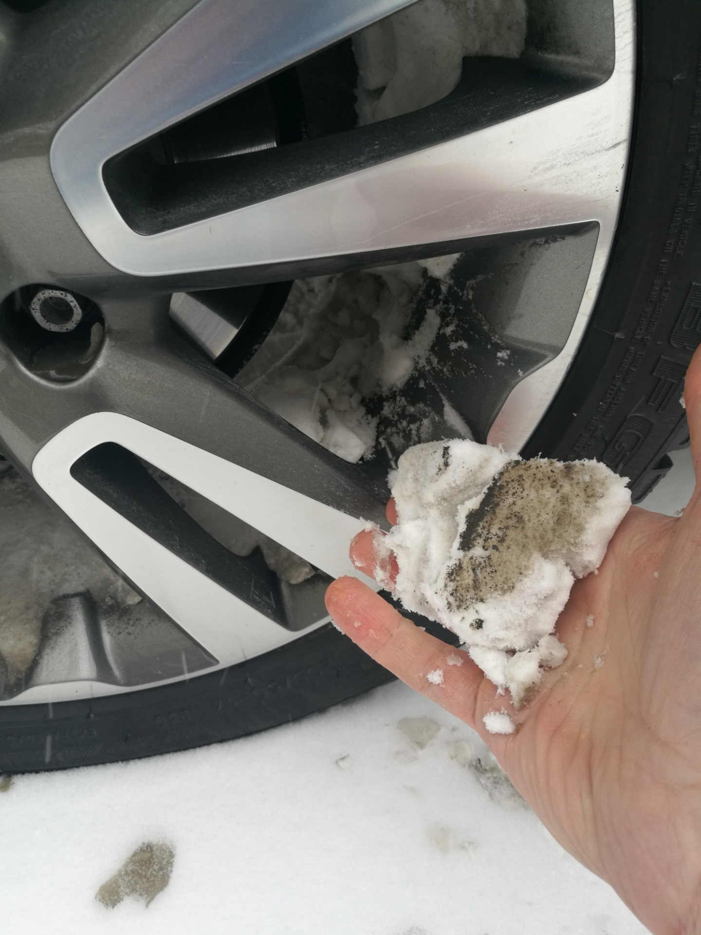

Всем привет. На фото результат поездки, на трассе мело, но не сказать что критично, бывало и хуже. Температура — 11, сухо, соли не было. Проехал 250 км. Как результат, сильно утрамбован снег в колеса, особенно задние. Сильное биение, повышенный расход, плохая тяга. Останавливаться и чистить было не вариант, шёл в потоке со скоростью 90, если больше все начинало трястись . Сколько было у меня машин, таких проблем не было. Может кто знает чем обода помазать, может селиконом, чтоб снег не скапливался. Просто беда.

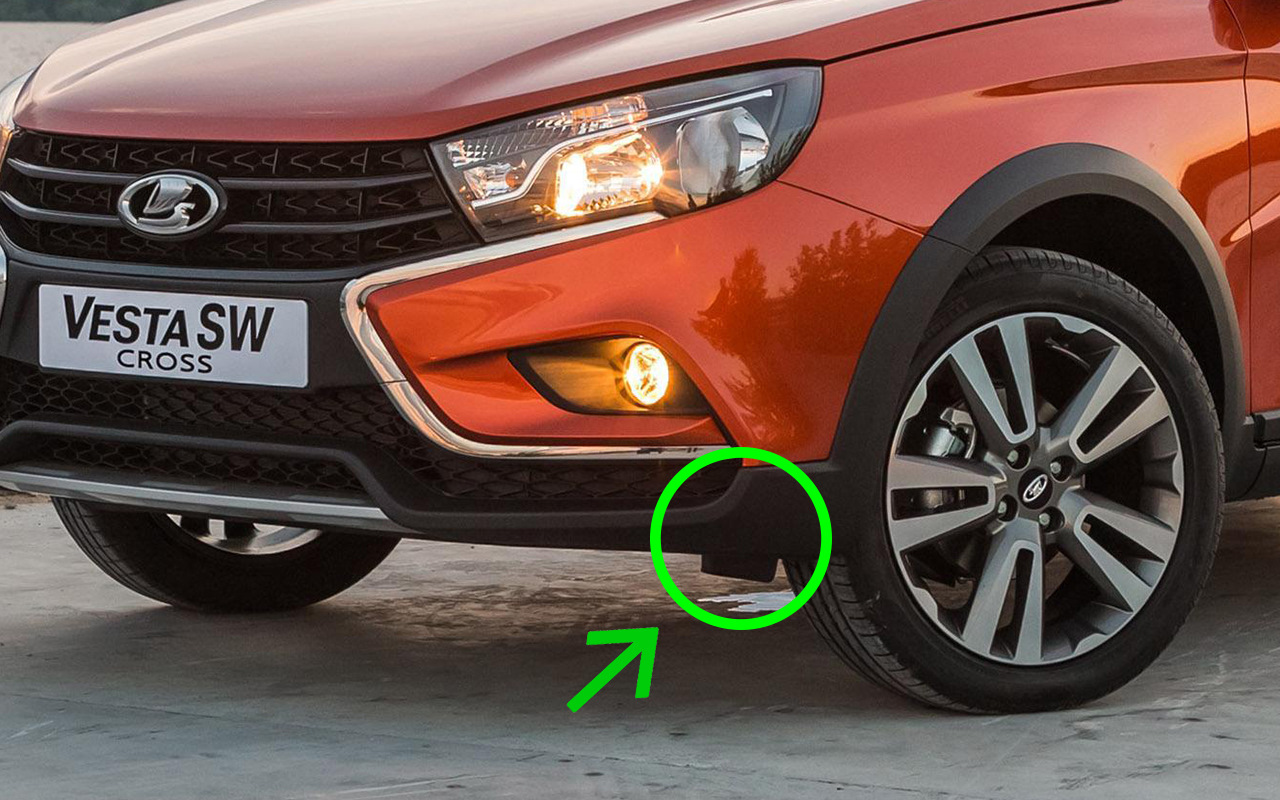

Спереди стоит рассекатель потока на бампере?
Не понял про что вопрос. Все сток. Я поспрашивал у всех так, покрайней мере у нас в городе.
Вот эта штука есть?
Да есть.
Есть одна мысль. Антикор дилер перед продажей делал на машине?
Да делал. Все им забрызгал.
Вот внутренняя полка диска им и забрызгана. Поэтому так активно и налипает. Я свои диски от брызг антикора нефрасом оттирал.
Да, есть такая тема. Забивает задние диски.

Сегодня тоже офигел, поехал на лыжах кататься, а на 80 км в час тряска началась. В принципе сразу понял в чем дело, сзади на обоих колесах прямо плотный снежный наст по внутрянке диска. Первый раз с таким сталкиваюсь за 20 лет )))
На 15 диметре та же история.
Да есть такая беда. Ехал в гости Ноябрьск- Новосибирск (2240км) останавливался один раз специально чтобы почистить, после ста км/ч чувствовалось биение.завтра поеду обратно, набьется буду чистить. Удачи на дорогах!

Щёткой залезть и почистить…
Такая же беда была, когда был VW Caddy — задние! диски 15-го диаметра чистил по 2-3 раза за зиму. На форуме владельцев кадди это обсудили со следующим выводом — аэродинамика задка машины! Потом был Икс Рей — с ним про лёд на дисках я забыл, диски 15-ые. И вот сейчас, уже вторую зиму, я трахаюсь с задними дисками своего кросса, вычищая периодически гуавно с внутренней поверхности. Так-что хз его знает, остаётся понять и простить.
Вот и у владельцев поло рапида тоже встречается похожая проблема.
Проблема с аэродинамикой, увы

Да на любых авто … одна поездка по-хорошему снегу и в задних хороший снежный бурт готов. Особенно если сзади тормоза дисковые.
На барабанах меньше значительно.
Если сзади дисковые вентилируемые, то практически нет нароста этого.

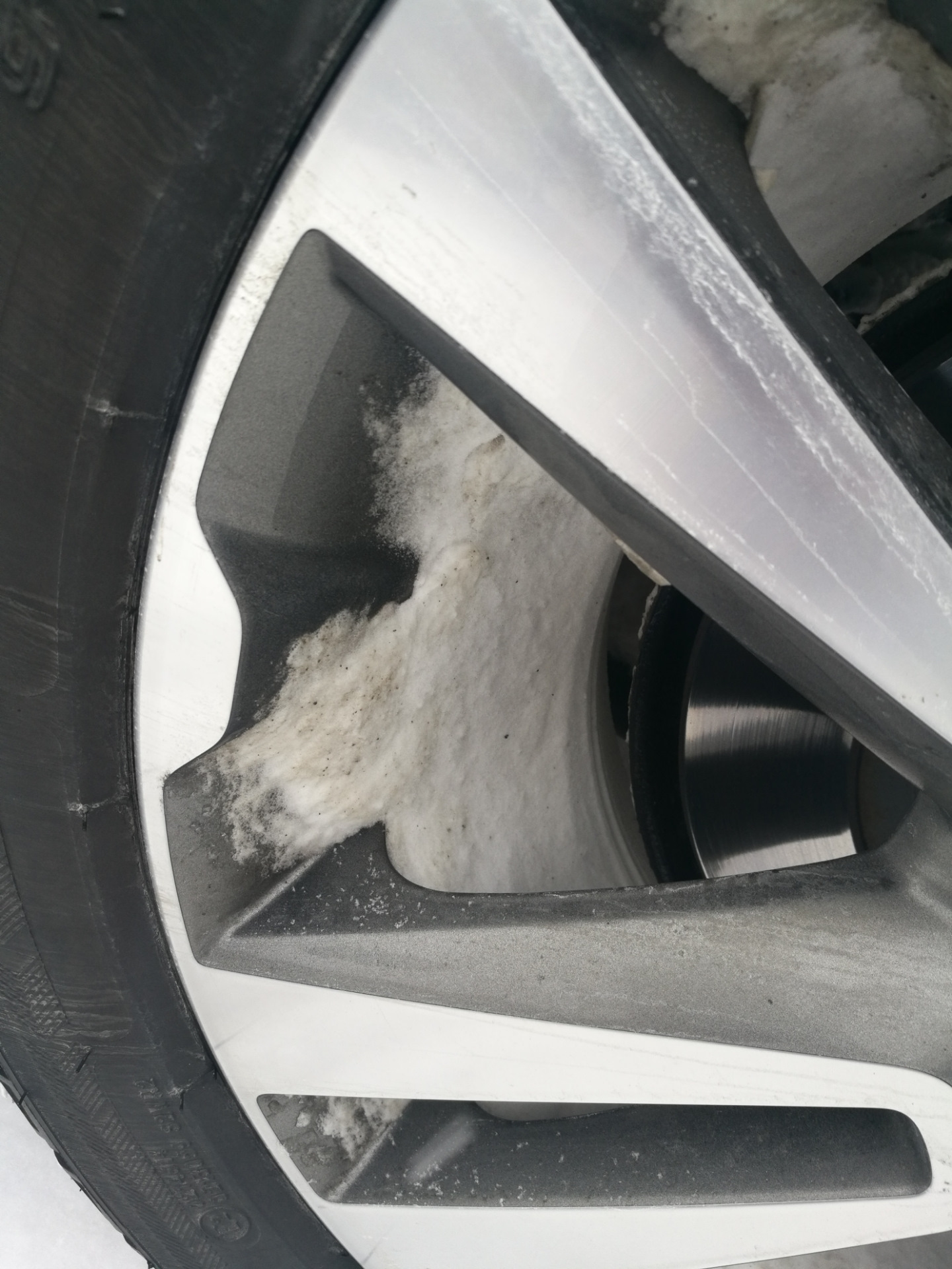

У меня ни разу за 20 лет не было такого. А сегодня на Весте поехал на горнолыжку, машину начало трясти на 80 км час. Остановился, а сзади в дисках снег плотно утрамбован. Почистил и поехал нормально дальше
гравитация
Центробежная сила)
По идее в таких условиях наметать должно равномерно по диску, и биение особо не возникает. А вот если рукой так кусок оторвать, или сам отвалится — бить будет за милую душу. Ничего с этим не сделать. Радуйтесь что диски литые и можно легко почисть, на штампах с этим беда.

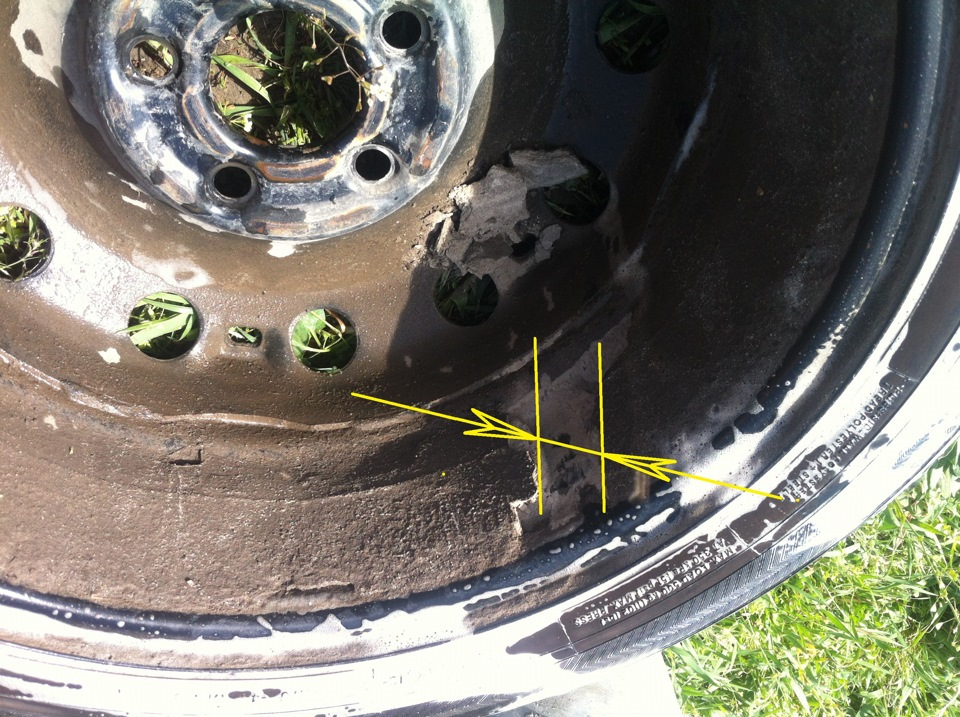

Вот другие диски, и тоже в песке
