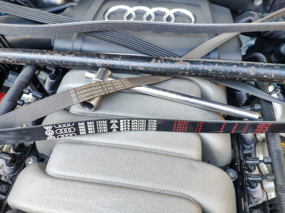

Ремень я менял сразу после покупки машины, тогда на одометре было около 35000 км. Сейчас на одометре уже за 100 тысяч, а значит ремень прошел уже около 70. И начал об этом напоминать во время утреннего пуска мотора, на морозе, первые секунд 15-20 издавая громкий свист/писк. Ну значит пора менять его еще раз.
Процесс вполне простой, главное запомнить как он уложен. Для этого я всегда делаю много фото и видео, чтобы при обратной сборке не ошибиться.
В прошлый раз брал ремень Contitech, в этот раз решил взять оригинал, разница в цене незначительная совсем. Заодно махнул паразитный ролик.
Ремень VAG 06E903137AC куплен за 1200 рублей.
Ролик автомобильный Ina 532051310 куплен за 575 рублей.
Видео правильной укладки ремня:
На этом все, теперь при запуске снова тишина. На радостях можно и машину помыть.

Привет! У тебя ремень навесного не натирает пластиковый патрубок антифриза? На фото видно, что зазора почти нет.
Зазора почти нет, и на патрубке даже есть след от ремня, да. Но при каких обстоятельствах он появился не могу сказать, контакта там нет, зазор около полутора миллиметров, все стоит штатно, потёртость на патрубке была на момент покупки машины мной. Я так проехал уже более 120000 км, и вроде ничего не трет больше.

Кстати с этим ремнем прикол был как то раз, прога выдала аналог по ориг номеру ( если что в ориг коде сидит длина и ширина ремня — ваш кэп). В итоге поставил контитех этот и через 2-3 мес он начал жутко трещать на ХХ. Хотел сдать его взад, но в магазине обосновали что прога выдала не тот ремень. Поставил другой ( правильный) и через месяц он стал также трещать, но уже при нагрузке от кондея…куда копать? Ролику пенсия?
В коде сидит не ширина, а кол-во канавок, и далее — длина. 6PK — ремень ПолиКлиновой в 6 канавок, 2404 — длина в миллиметрах.
Как трещит ремень никогда не слышал, только как свистит\пищит. Если именно трещит — то повод посмотреть на ролики и натяжитель наверное.
Ну я видимо это и хотел сказать, только на башкирском)
2404 мм — чё то кстати длинноватый ремень как будто)
Он реально двухметровый там, очень длинный
