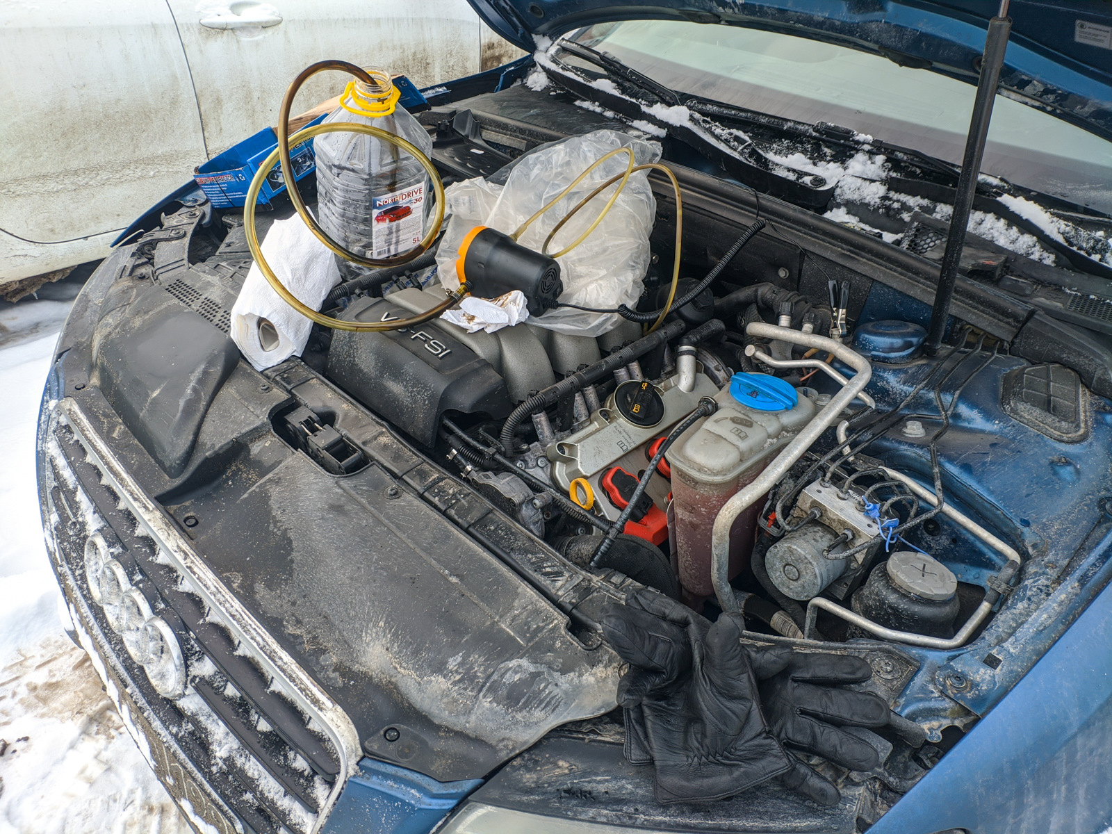

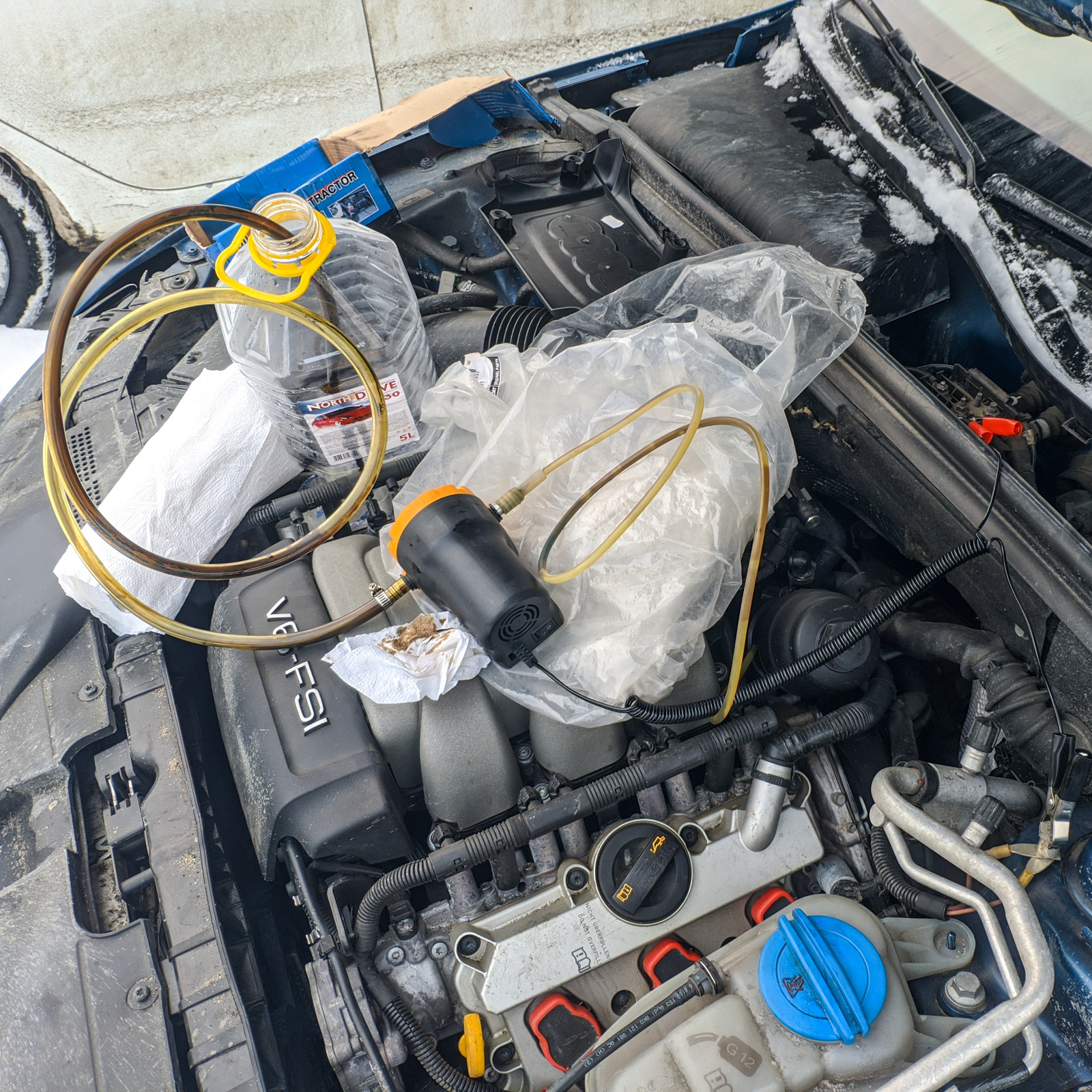

После возвращения из Геленджика, пробег на масле был уже 106265-97760=8505 км. Самое время поменять масло. Так как погода дрянь, валяться под машиной сейчас не интересно, использую метод экспресс-замены с помощью электронасоса, купленного на Али. Как показала практика масла таким образом сливается не меньше, чем через пробку в поддоне, а может и больше даже.
Прогреваем мотор, чтобы масло было горячее, там оно лучше и быстрее качается насосом.
Видео процесса:
Влил 6,5 литров по щупу, электронный щуп подтвердил его показания. Едем дальше.

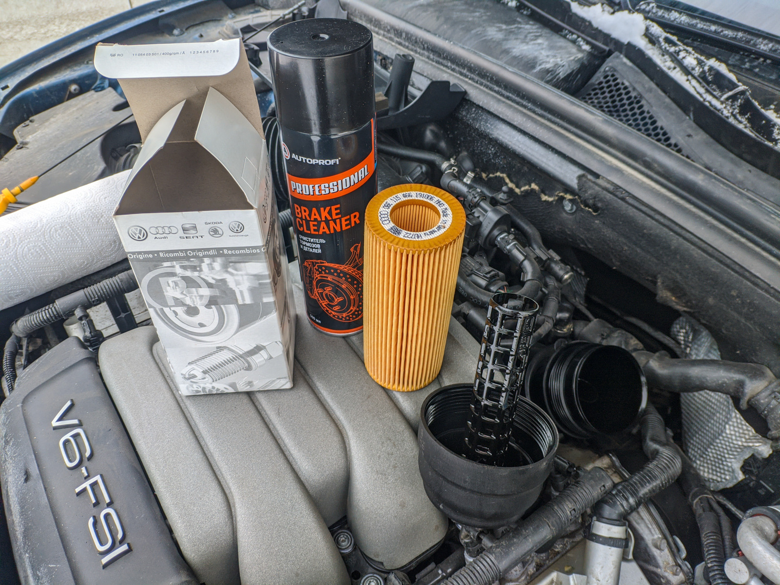

При таком расположении фильтра грех не использовать.
Тоже менял во дворе. А сейчас фильтр только снизу со снятием защиты можно открутить, насос без дела лежит.
