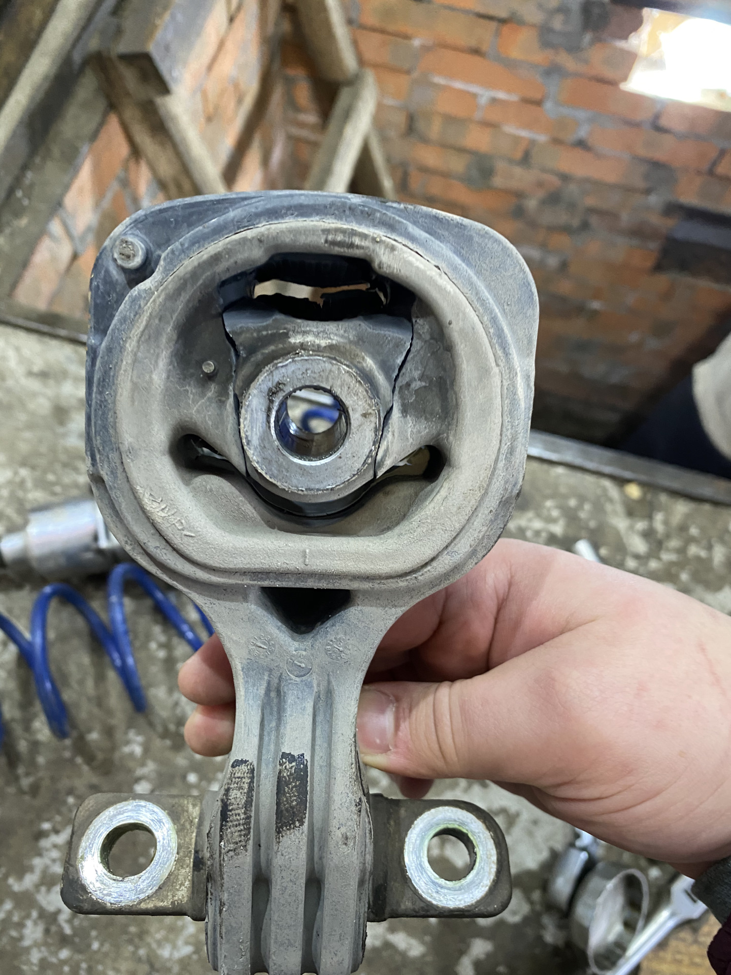

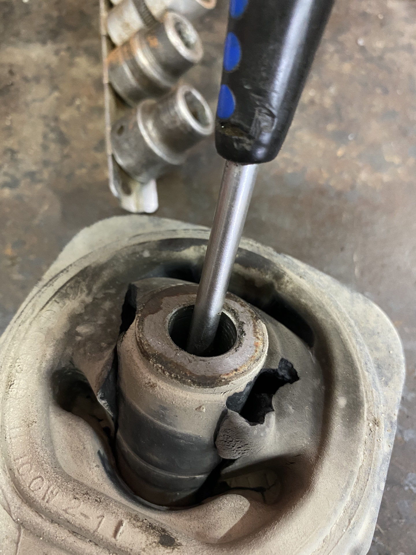

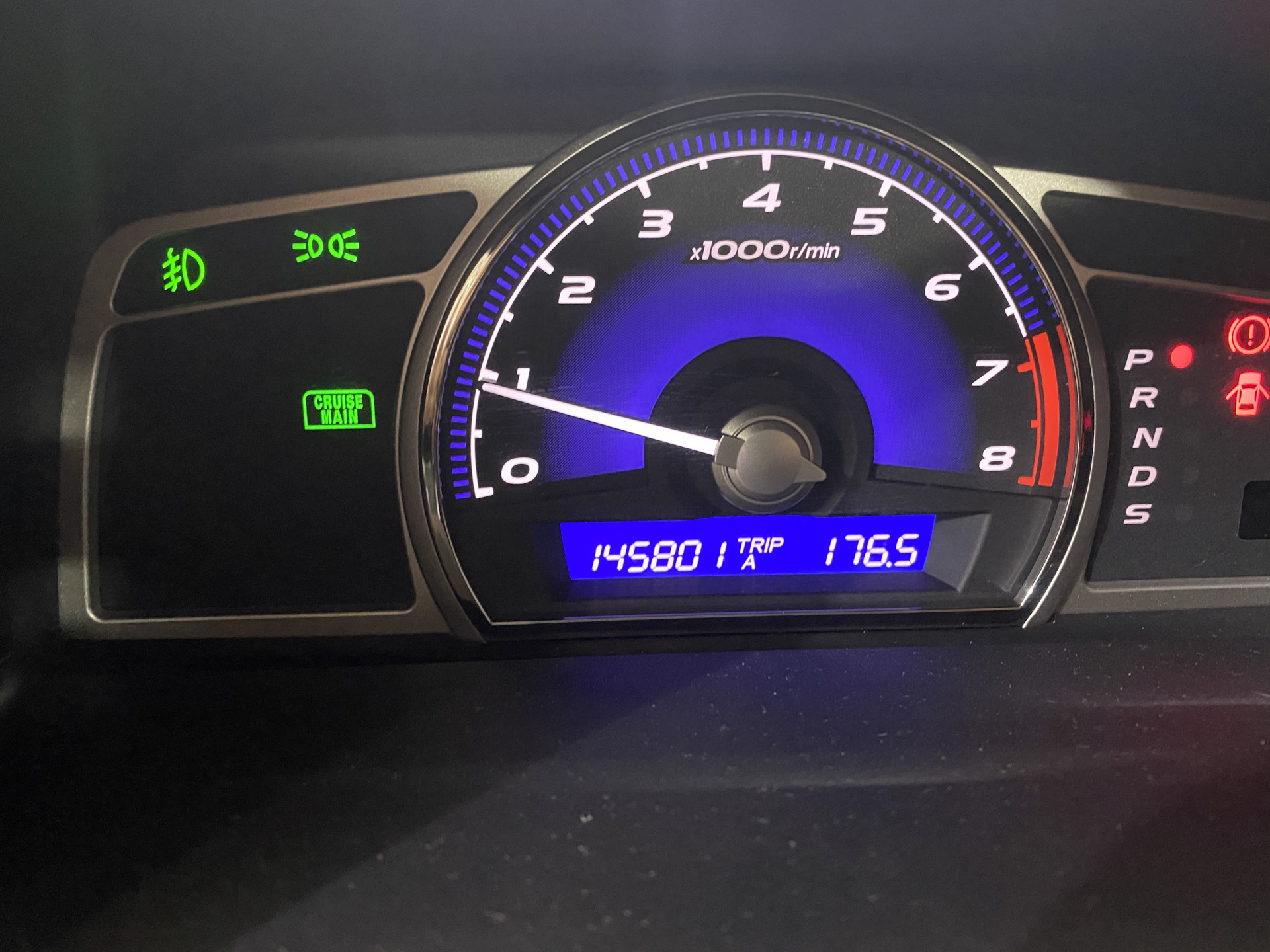

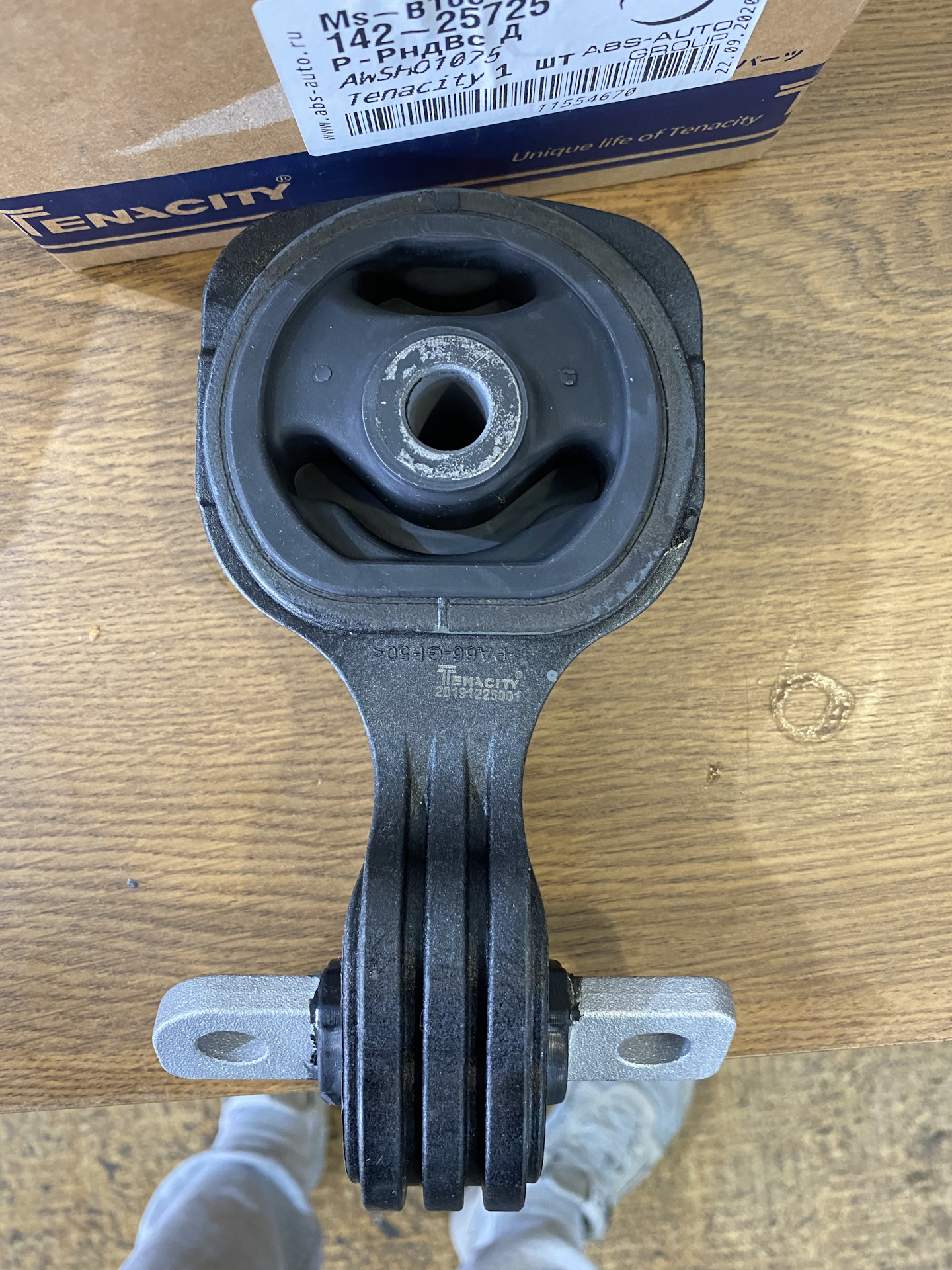

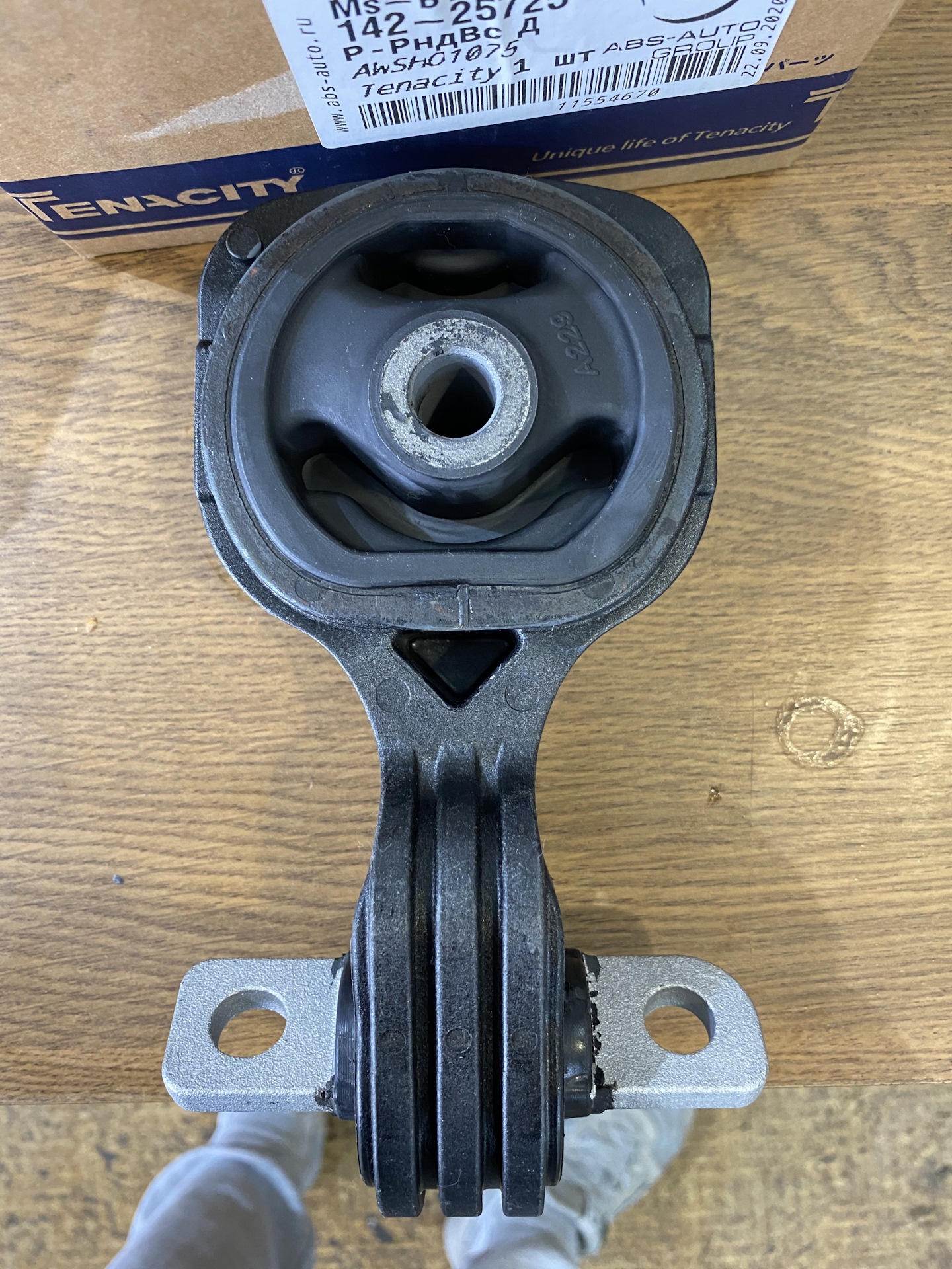

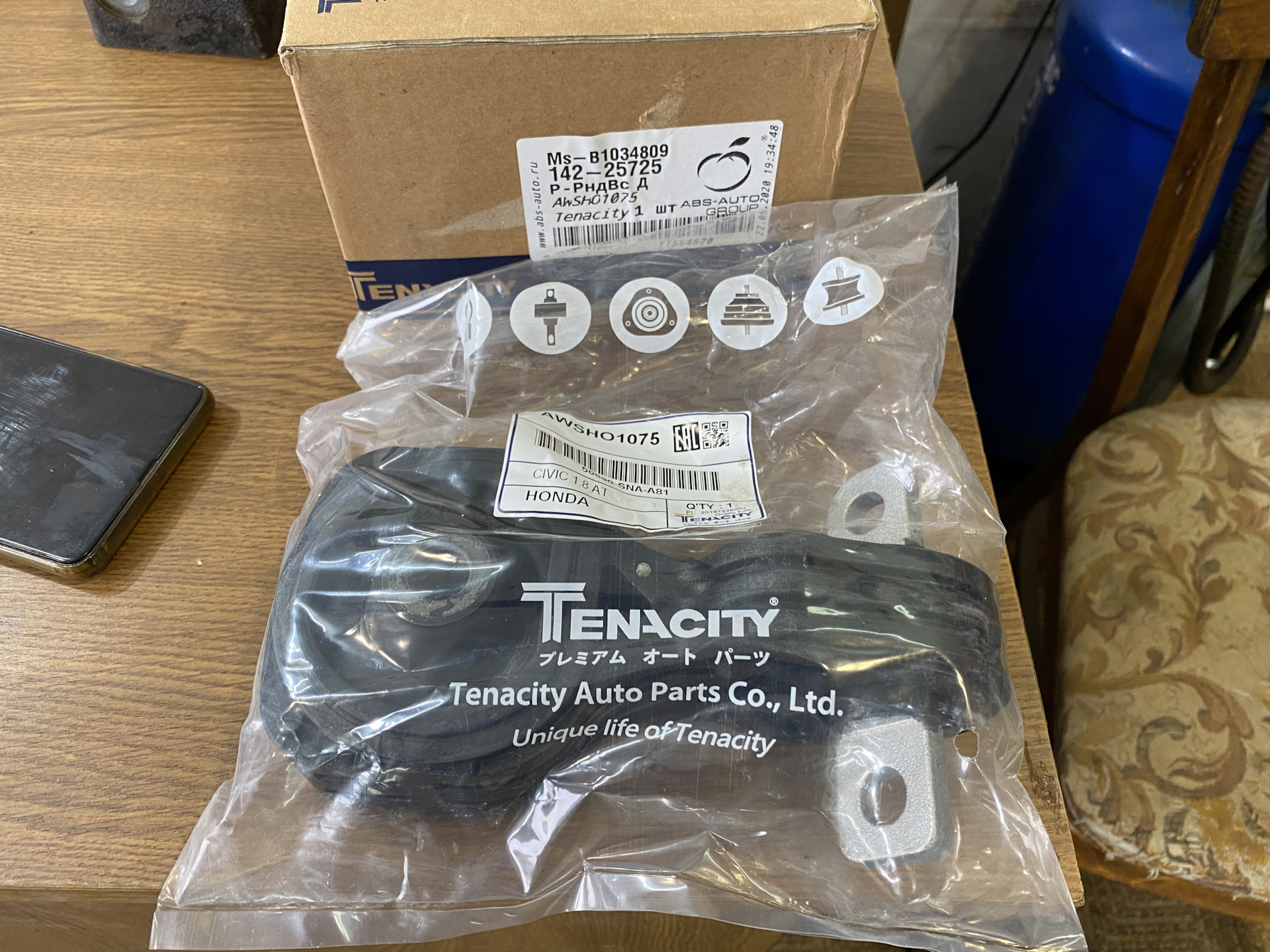

на очередной замене масла на 140 тыс. км была замечена надорванная нижняя задняя опора двигателя.
Выбирал из следующих вариантов.
50890-SNA-A82
JIKIU ME28074
Tenacity AWSHO1075
И выбрал самый дешёвый вариант — Tenacity.
За 1600 ₽. Замена подушки обошлась в 300 ₽.

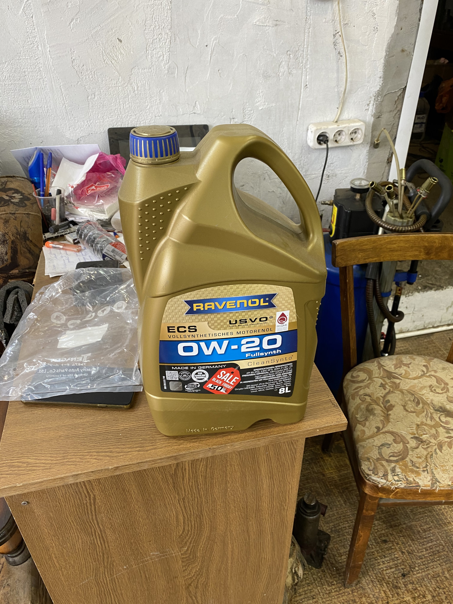

За одно сменил масло в двигателе. Вернулся снова к Ravenol’у. Закупил его 16 литров. На 2021 год должно хватить 😄
Следующую замену сделаю через 7-8 тыс.

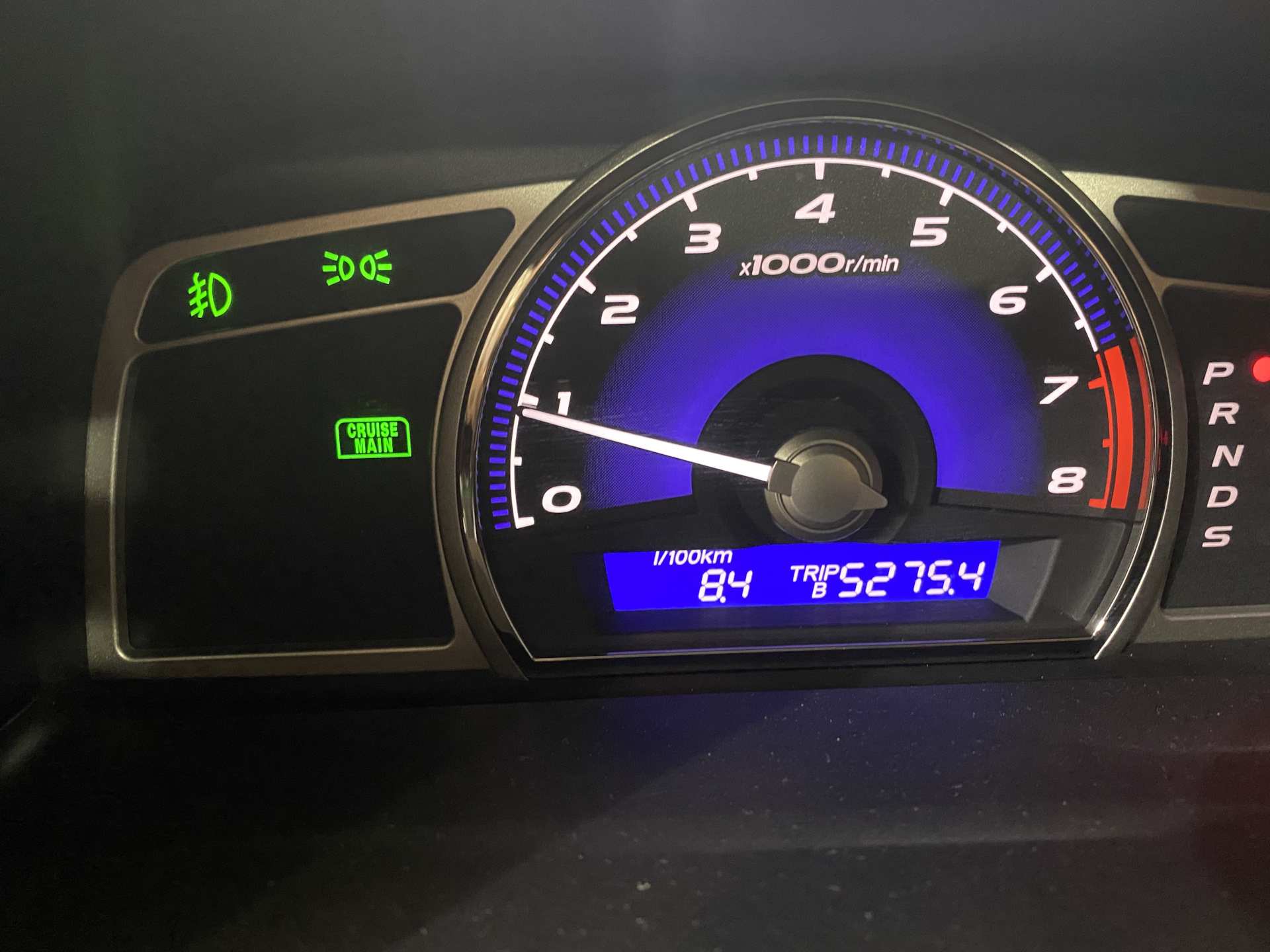

На шеле 0w20 откатал 5275 км.
Что могу сказать, при езде на порванной опоре у меня были мелкие вибрации в пробках на руле.
Щас они тоже остались, но уже совсем ели заметные. уже хорошо 😄.
Так же был такой момент, что если ехать тапку в пол, а потом резко бросить газ, то под педалью, внизу чувствовался, как будто, кивок двигателя и не большой удар. Ещё при резком газе, было что-то подобное. Теперь этого не наблюдается. И я рад этому.
Всем спасибо за внимание 😉

Какой у Вас уже общий пробег на полностью синтетическом моторном масле на основе полиальфаолефинов (ПАО) для тяжёлых условий эксплуатации — RAVENOL ECS 0W-20? Какие впечатления от применения в зимний и летний периоды эксплуатации?
Лил я раз это масло в сивик! У него вязкость выше родного хондовского масла и выше идемитсу зепро эко медалист. Движка таааак тяжело крутилась на равеноле, аж печально было, масло то хорошее. Вернулся на идемитсу и катал так 275000 масло не ел движок.

У меня опорник Tenacity уже 3 года ходит. Думал совсем дешман, на полгода хватит. Оказался не так уж плох. Может и опора походит.
опора вроде и выглядит добротно, но! проблема опор Tenacity в том, что их ломает пополам, так что аккуратнее со стартами на светофорах)
