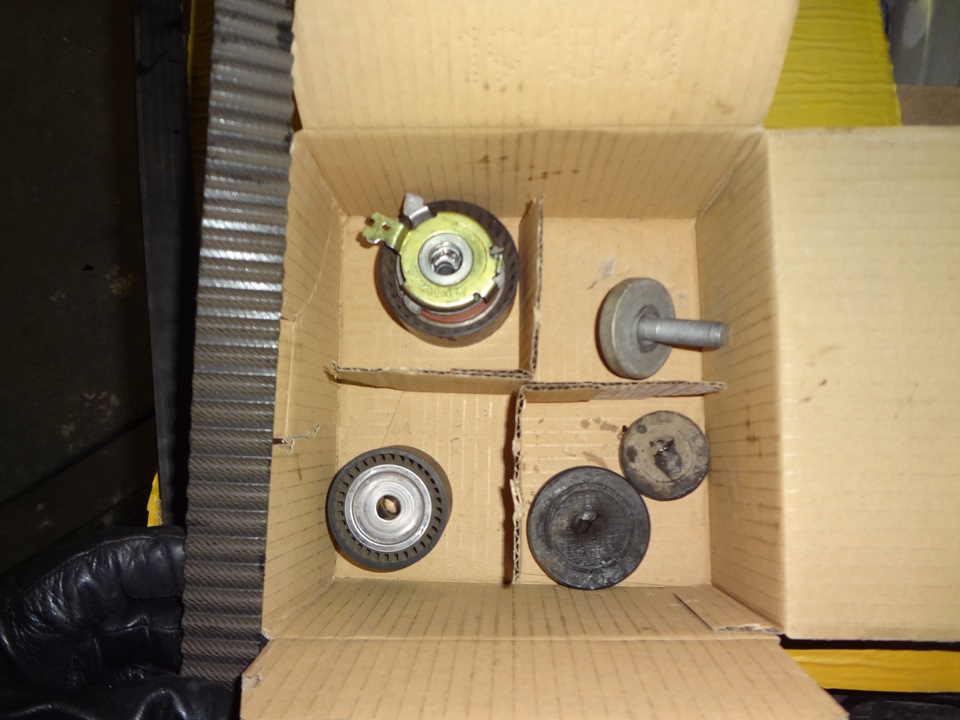

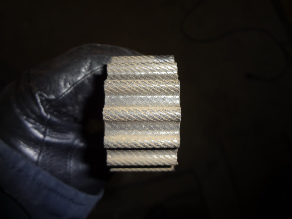

Помпа живая, да и предыдущий ремень выглядит как новый…
Единственный ролик который в критическом состоянии — паразитный ролик ремня ГРМ. Он имел люфт, шум, и при проворачивании чувствовалось как шарики(или ролики) внутри "перебирались"…
Ремень доп.оборудования решил не менять, ролик нормальный да и сам ремень выглядит достаточно хорошо…

Здравствуйте.У меня точно такой же звук.Езжу уже три недели с ним в сервисе точно определить не могут.поменял ролик и ремень генератора непомогло.Нашел ваши комментарии.думаете тоже ролик ГРМ. Я его менял 12 тысяч назад.подскажмте ваше мнение пожалуйста.
На вскидку ничего сказать не могу — 1ое — точно ли со стороны ГРМа звук, 2ое — снять ремень генератора, звук остался — лезть в грм, а там стетоскопом слушать ролики да помпу… Ролики звучат одинаково, и сказать какой из них шумит, не послушав стетоскопом не получится…

Поменяли один ролик грм.И всё стихло.Ремень оставили тот-же.Машина прошла на этом ролике 12тыс.Поэтому в сервисе мне его поменяли на новый, денег не взяли, потому что они мне его изначально ставили.Сказали сами удивлены, что такое произошло.
Если не секрет, ставили оригинальный комплект ГРМ? И какой ролик оказался бракованным?
Оригинал.Обводной ролик.
