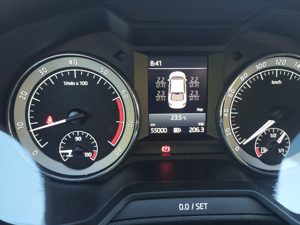

➢ На экране гу в разделе CAR Состояние авто появляется новое меню:
➭ Установка датчиков:
◉ Система не будет работать пока антенна не увидит датчики, для этого едим в проверенный шиномонтаж на установку датчиков.
◉ Когда все датчики установлены, проверяем работу системы RDKS.

Все установили и подключили, но после установки датчиков на диски, система пишет, что сейчас недоступна или нет данных, в ошибках пишет, что нет связи
Юра, а Вы где и у кого брали комплект датчиков и Антенну, параметрию правильную залили.
У меня показания появились через пару км, как проехал после установки.
Все брал у Вагончиказапчастей, скорее всего что-то с подключением к блоку предов, переподключим

Все заработало, параметрию настроили, теперь все отлично, только по размерам колёс информацию не стали заносить, чисто только давление по режимам)
Отлично 👌 поздравляю 💪
В чем все таки была загвоздка 🤔
Спасибо🤝Переподключили в блоке предохранителей
