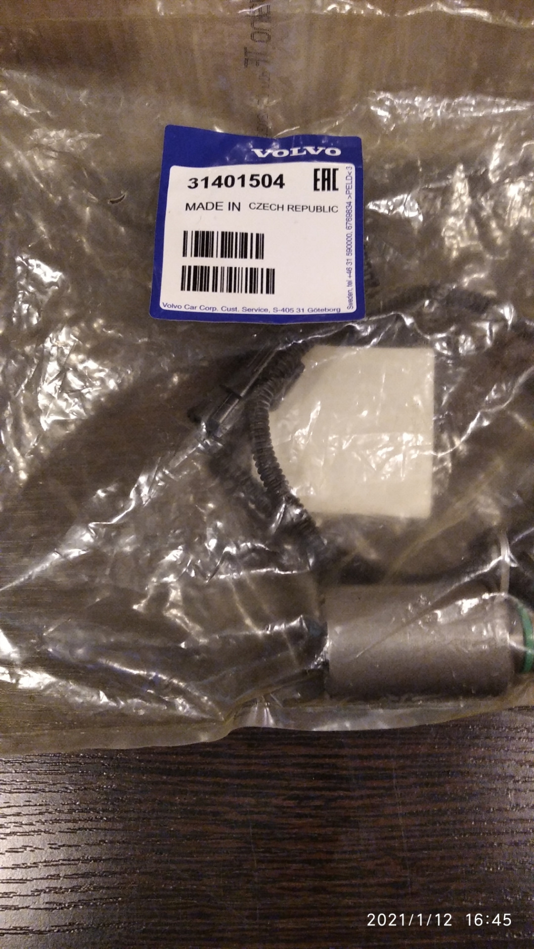

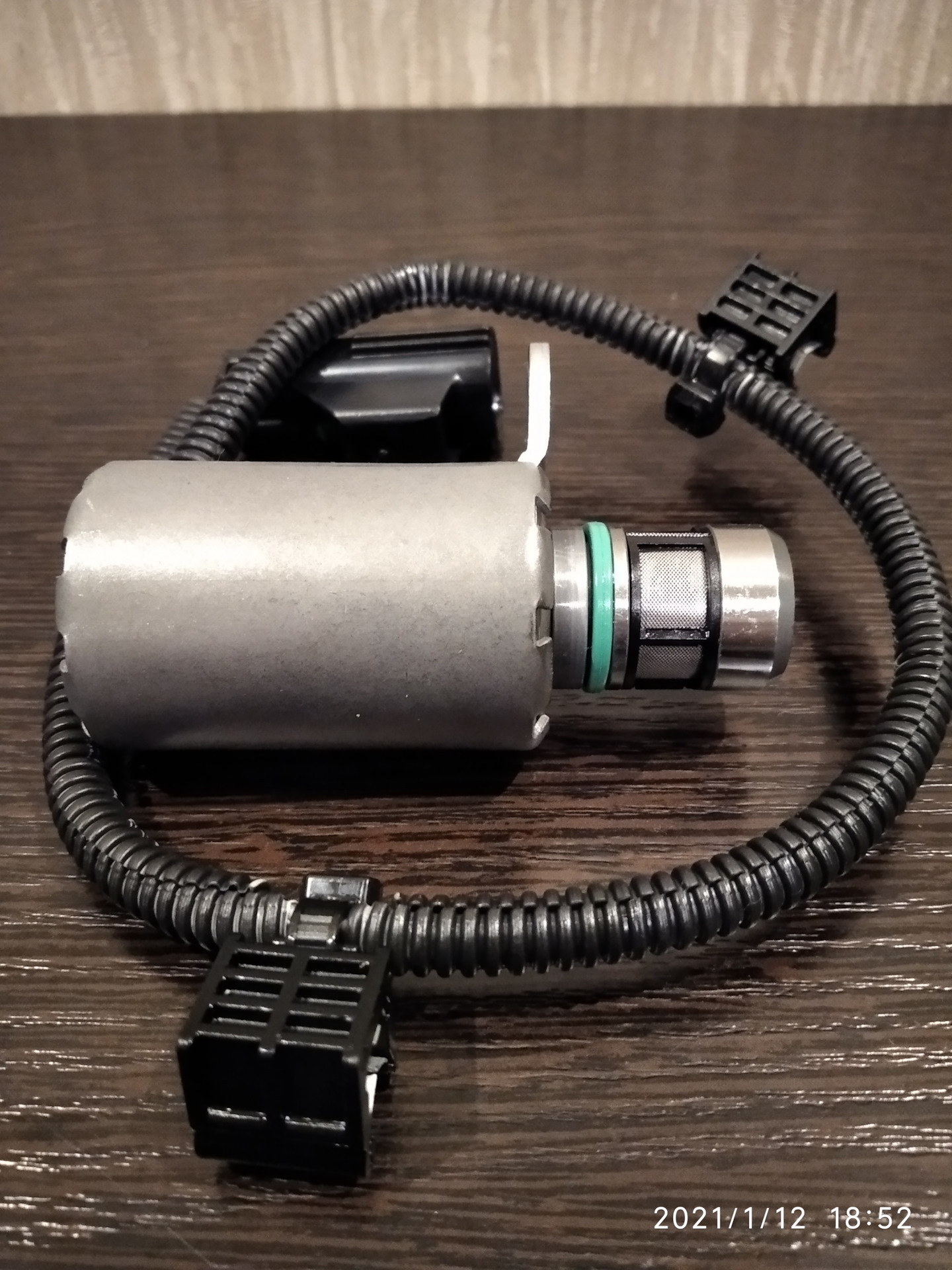

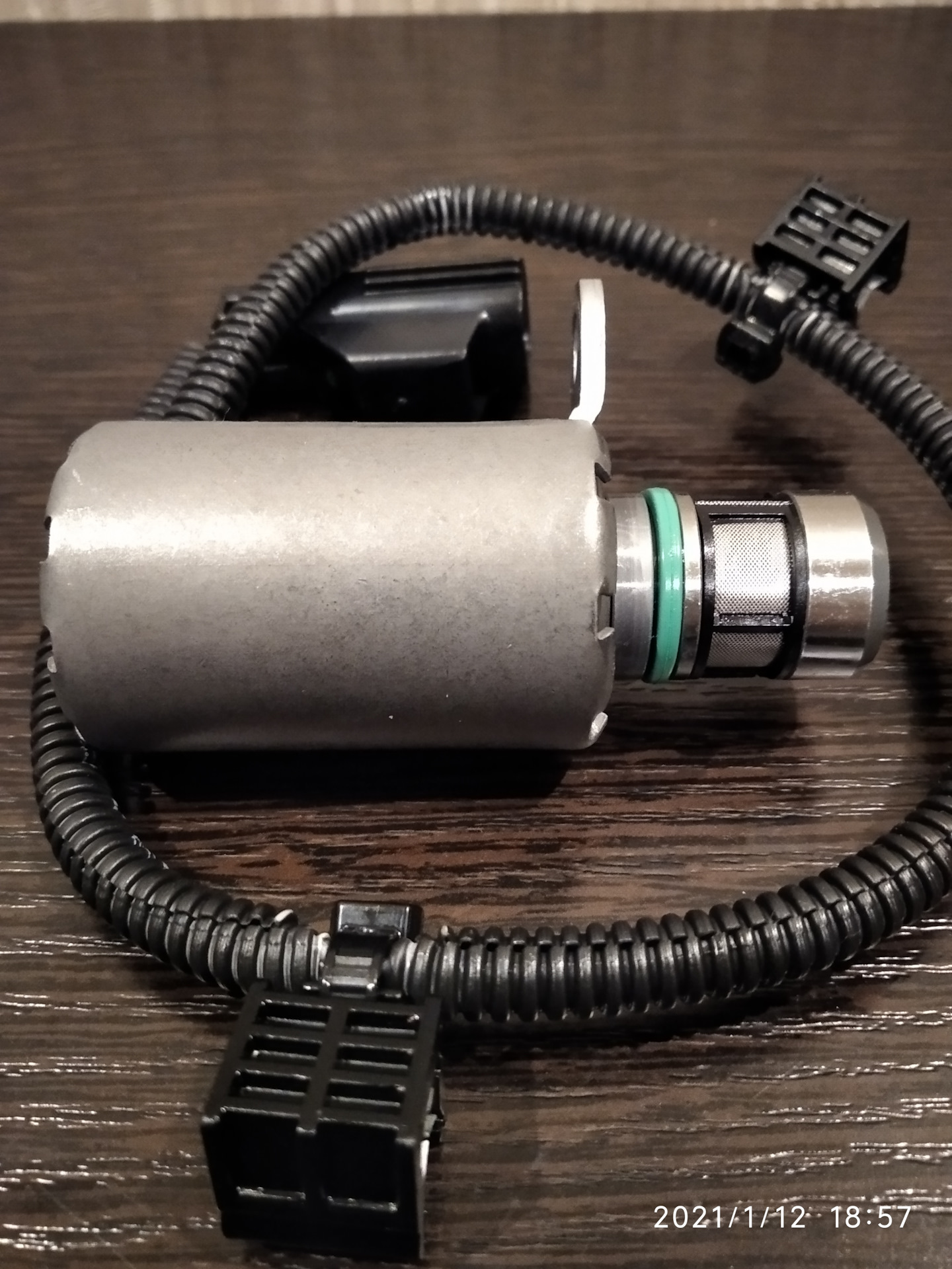

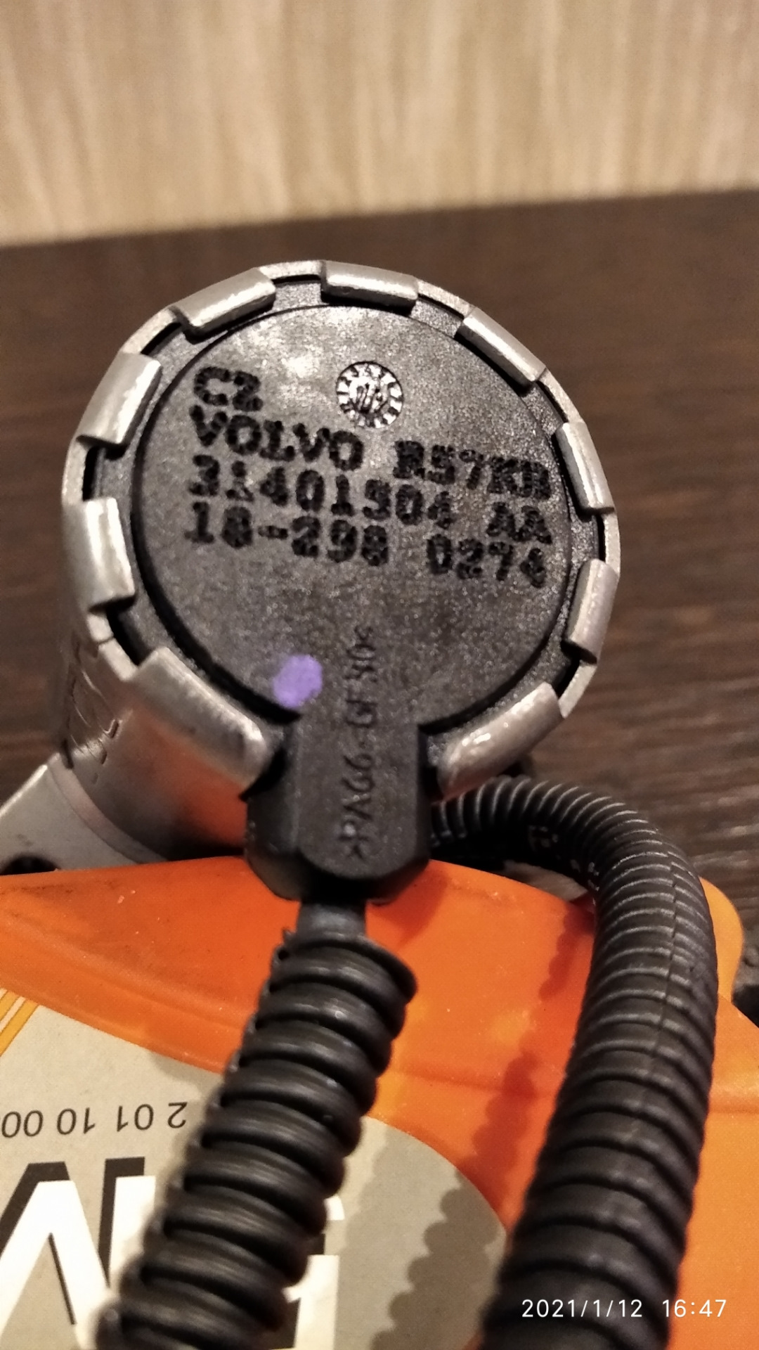

Может кому поможет. Редкая болячка для наших лошадей, но всë же!Произошла тут неприятность с моим конëм. Загорелась страшная надпись, СИСТЕМА ДВИГАТЕЛЯ ТРЕБУЕТ ОБСЛУЖИВАНИЯ! Так как ДАЙСик приказал долго жить, решил покурить форум, поискал, почитал, толком особо ни чего не нашëл. В очередной раз утром, завожу коня, всë 👌. Радость была не долгой, пол дня покатался и опять ошибочка, тут как тут. И так постоянно, на протяжении месяца. Думал как то связано с погодой, плюс, минус, как то совпадало, но нет, увы. На двигатель как то особо не влияло или я просто так думаю. Но когда ошибка пропадала, мне кажется, машина как то была веселей🤷♂️. В итоге, поездка на СТО Вольво и вердикт, КЛАПАН ОХЛАЖДЕНИЯ ПОРШНЕЙ. Во как! Перед этим, примерно за месяца три, полностью навëл порядок с электрикой. Так что с проводкой, всë гут! Что и подтвердили на СТО. Опять форум, поиск и т. д. И случайно наткнулся на комрада, с такой же проблемой🤒. Списались, пообщались, симптомы, один в один. Заказал 28.12.20 и вот сегодня получил 🤠. Но самое интересное, что ошибка с 30.12.20, так и не появляется. Говорят, очень редко эта деталька ломается, но бывает. За ошибки, просьба не пинать!

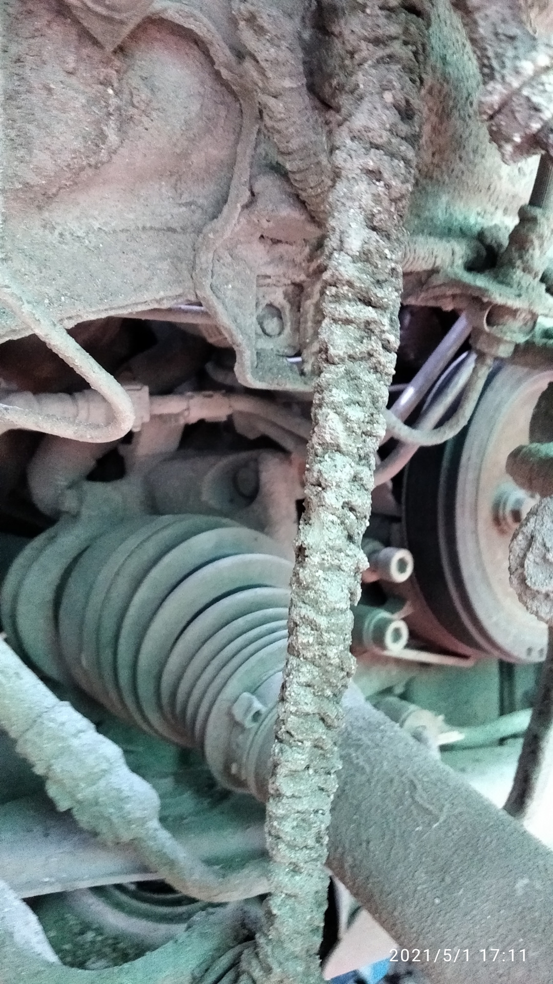

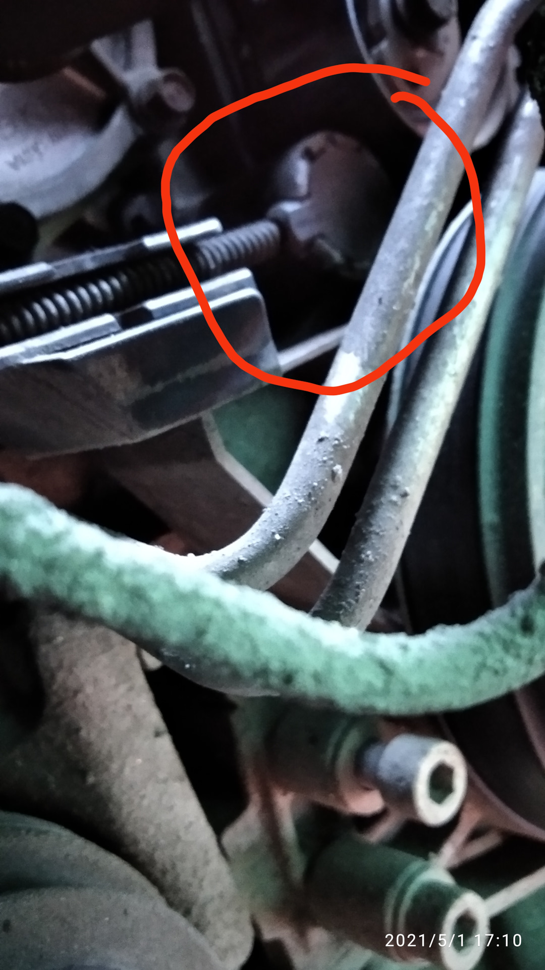

Рядом коленвал.

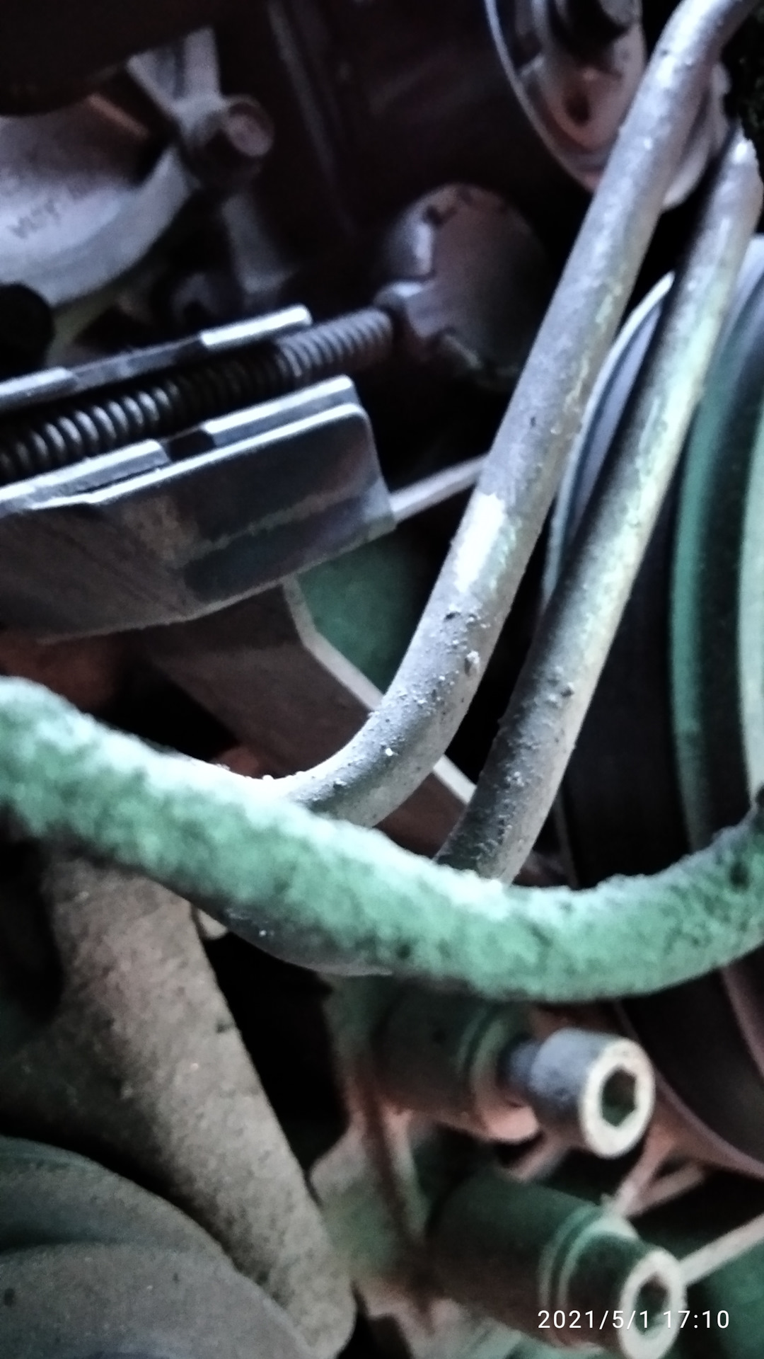

Привет. Только с низу, в районе коленвала. Получается, между коленвалом и натяжителем. Но ближе к коленвалу. Не удобное место, подкрылок надо снимать и его видно гада.
После ТО по замене масла и ремня грм вылетела эта ошибка, получается с датчиком беда ? Сверху к нему реально подлезть или он снизу где-то?

Поздравляю, добро пожаловать в наши редкие ряды. 😁 Если самому менять, то придëтся попотеть, место установки не очень удобное, но поменять можно.

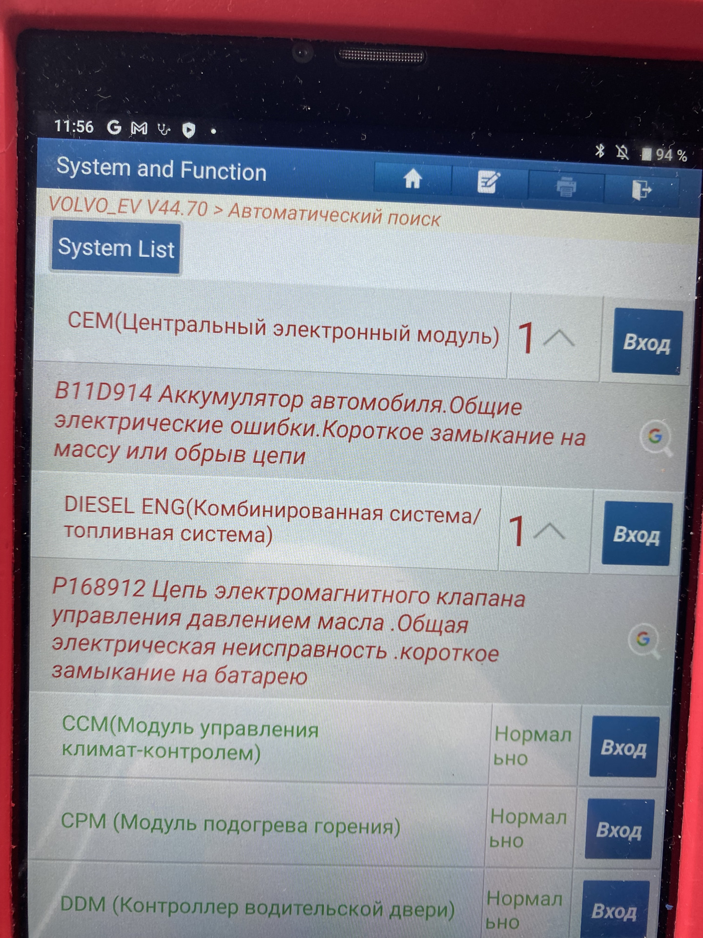

подключил дайс ECM — P168912 ЦЕпь электромагнитного клапана ругулировки давления масла. Общие электрические ошибки.Короткое замыкание на аккамуоятор

Короче🤣, датчик ентот, охлаждает поршня маслицем, стоит он, в районе ГРМ, что очень затрудняет доступ к этому месту. Если смотреть на ДВС, то он находится за ремнём ГРМ, к нему идут два провода, их видно. А вот для чего его туда воткнули и какие его функции, честно толком не понял. 🤷♂️
Подача масла через форсунки на донышко поршня для охлаждения, по команде ЭБУ. Причем есть не у всех.

Только наоборот отключает охлаждение согласно виде
Да, он охлаждает. Я так проездил долго.
Не охлаждает. Отключает охлвждение.

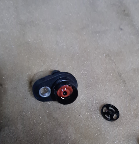

Вот он.
воистину, не частый дефект!

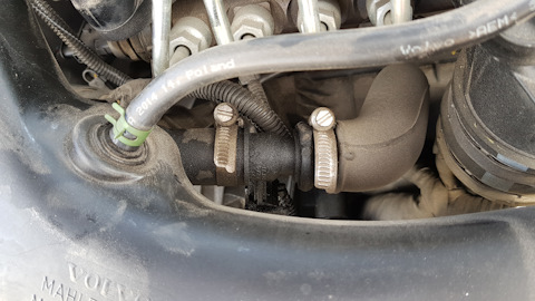

Посмотри патрубок под корпусом воздушного фильтра. У меня весь дырявый был
Проблема ушла после замены второго клапана на большой турбине.
