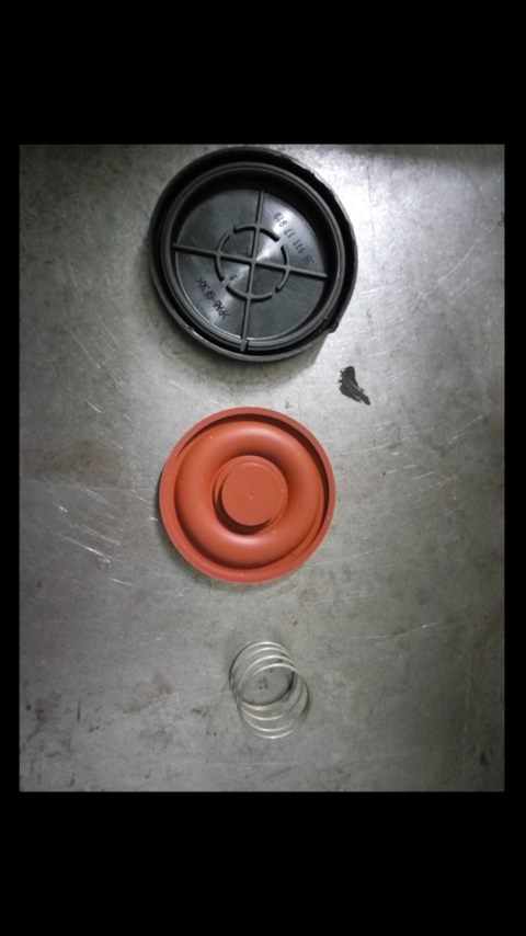

К сожалению болячки у всех одинаковые. Во время визита на очередное ТО сервисмены (чтоб им икалось) сказали что вакуумному насосу почти что каюк и за скромные 26К они готовы эту проблему решить. Разумеется, вежливо были отправлены искать более сговорчивых клиентов .
Ждать мембранку с rapairkits очень не хотелось, а клапан в сборе Hermann HR31430964KIT за 3200 — вот он, прямо руку протяни и получи в условном магазине за углом.

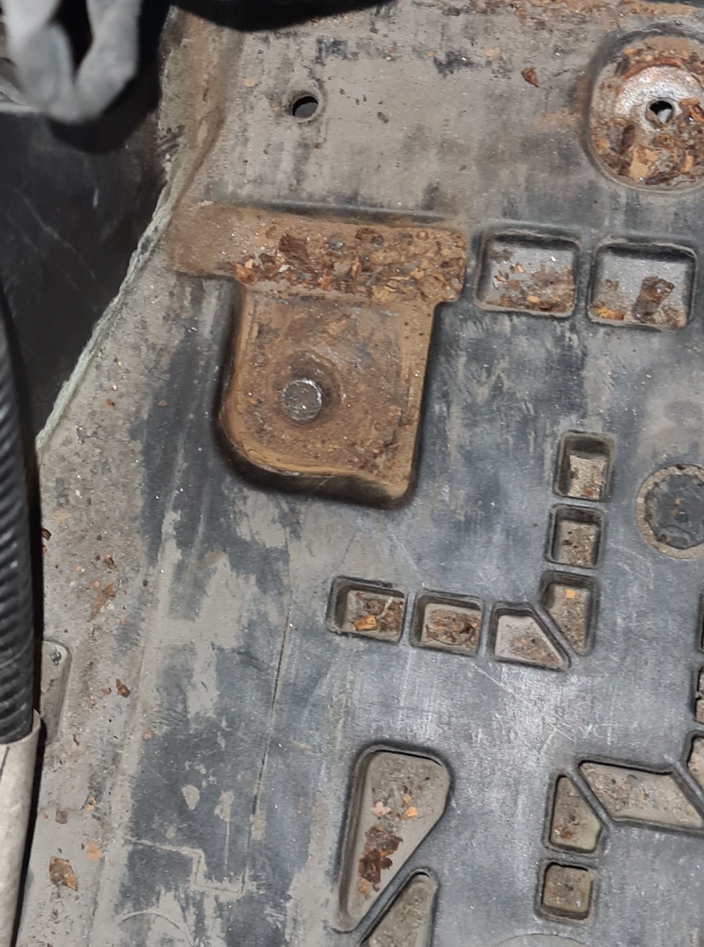

По инструкции от Yura93 начал разбирать подкапотное и обломался об наглухо скородировавщий болт крепления основания аккумулятора.
Прямо под рукой чем-то отвернуть его не нашлось, и поэтому клапан снимал в просвете между основанием аккумулятора и мотором. В приниципе, при наличии магнитных бит-торксов и пружинного воротка это тоже рабочий вариант.

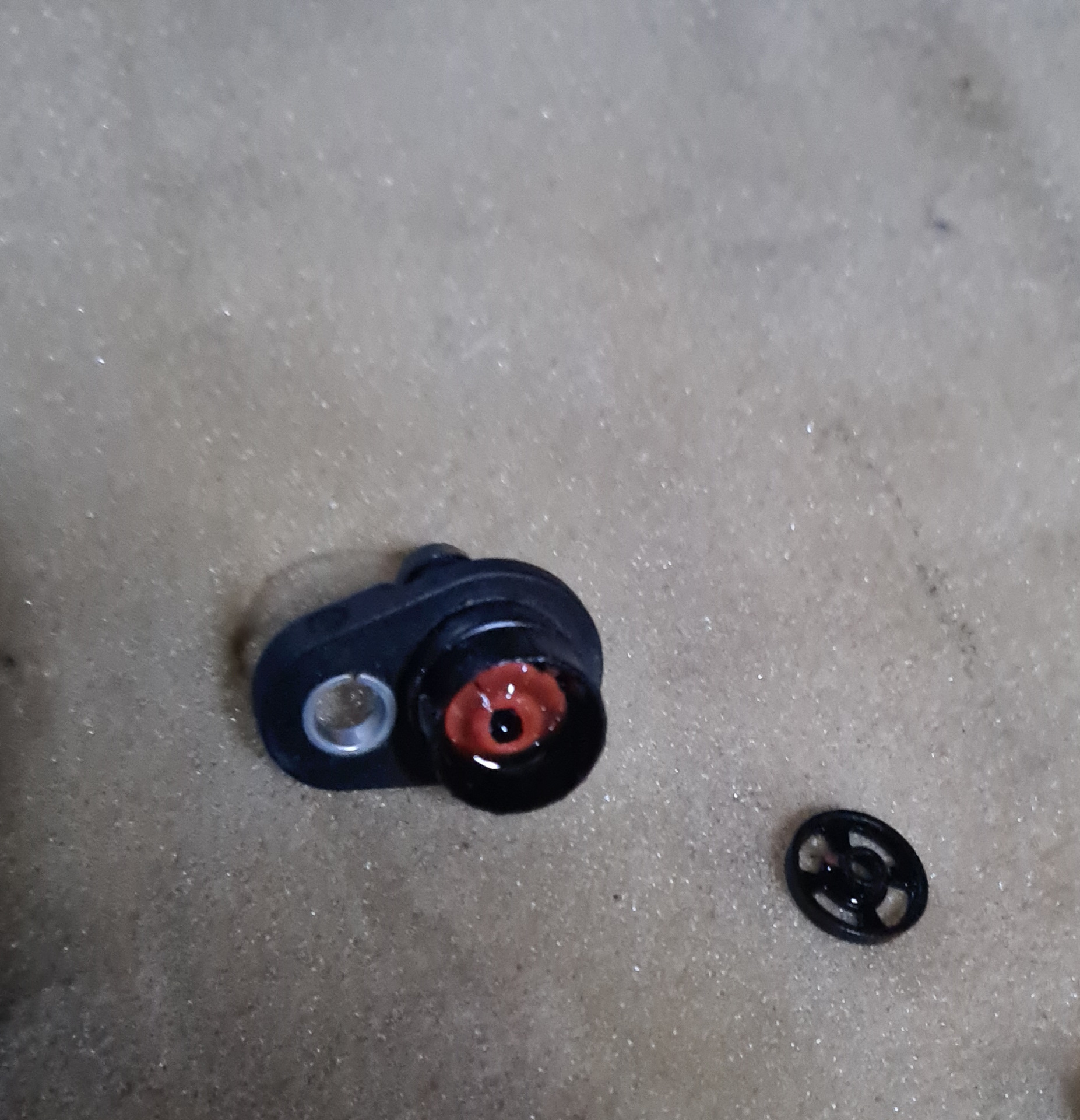

Снятый клапан, как и в ролике
. Мембрана деформирована.
На установку нового и сборку ушло еще минут 10, итого вся процедура на круг заняла час с учетом попыток отвернуть болт крепления основания аккумулятора. Посторонних звуков больше нет, насчет того что пишут что педаль тормозов стала "чутче" не скажу, прокатился просто по паркингу.

Какие симптомы его кончины?
Посторонний хрюкающий звук.Плюсом к этому работа вакуумного усилителя тормозов не в полную силу.Посмотрите видео которое в посте.

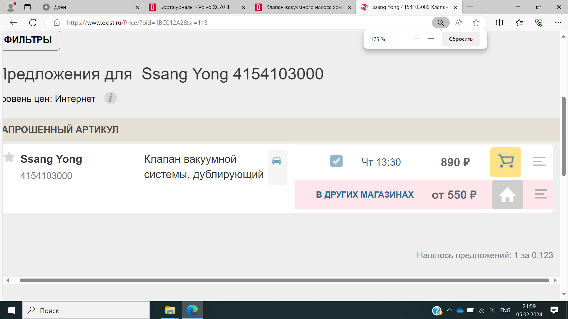

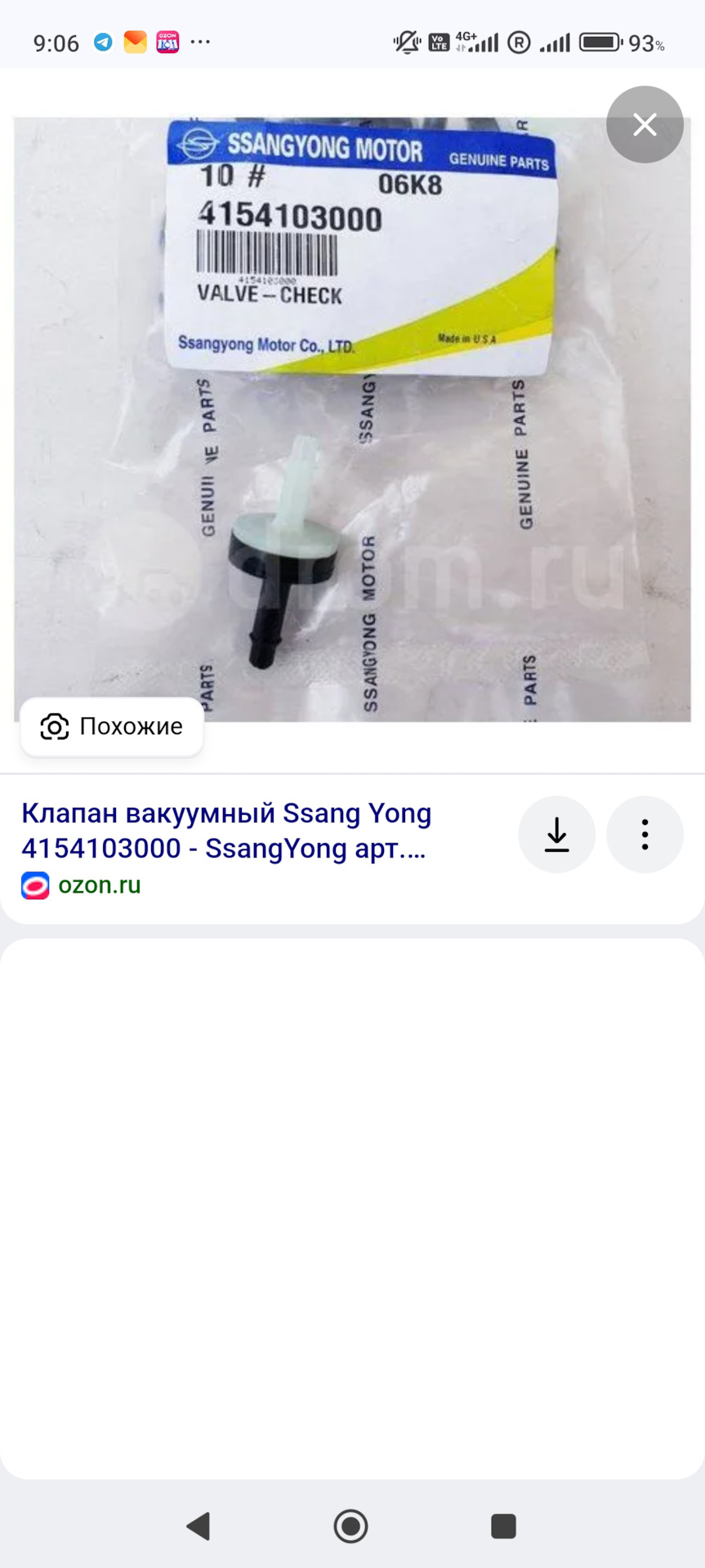

"клапан в сборе Hermann HR31430964KIT за 3200" — тюю, надо было ставить :
если уж на то пошло ВАГовский topran еще дешевле, но надо было ждать . А ждать не хотелось
Пирбург и так далее. И нет проблем. Бмвшный пирбург ходит оооооооочень долго.
От него мембрану или клапан в сборе в разрез трубки дополнительно или вместо этого ставили ?
В разрез
Старый просто удалить или оставить его тоже ?
Я просто выковырнул рваную мембрану из штатного
