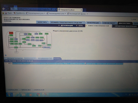

Смотрите под капот иногда. Есть проблема . Делают по гарантии. Меняют винтовые хомуты системы рециркуляции ОГ. Масло течет на датчик расположенный над масляным фильтром.
Винтовой хомут не держит, ставят обжимной одноразовый.
