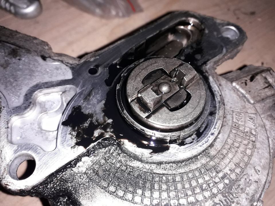

2) Заменил тандемный насос, так, как это был последний узел не изведанный И, не зря его заменил!
Эта хрень, которая стыкуется с распредвалом ооочень разбита+ съедена, попробовал прокрутить, в сравнении с новым, новый прокручивается легче.
Также прикупил новые, оригинал болты крепления и прокладку, но прокладка пока не пришлась, с насосом была в комплекте.
Насос фирмы pierburg.
Раз десять прогнал насос в баке(включая/выключая) зажигание и после четвёртой попытки маслая стартером(новым))))завел.
Спасибо dimmu64 за подсказку, как завести без проги-Васи.
