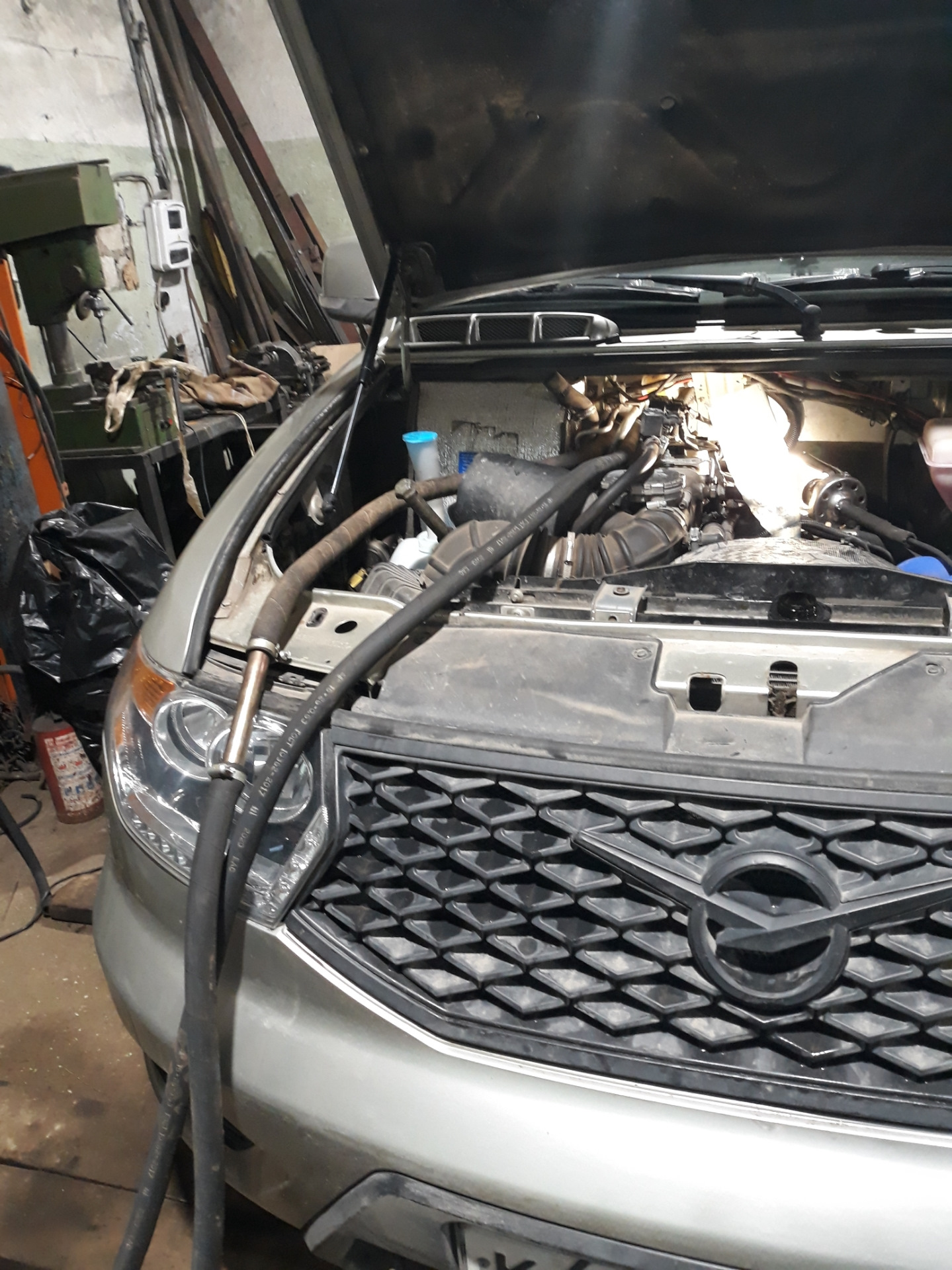

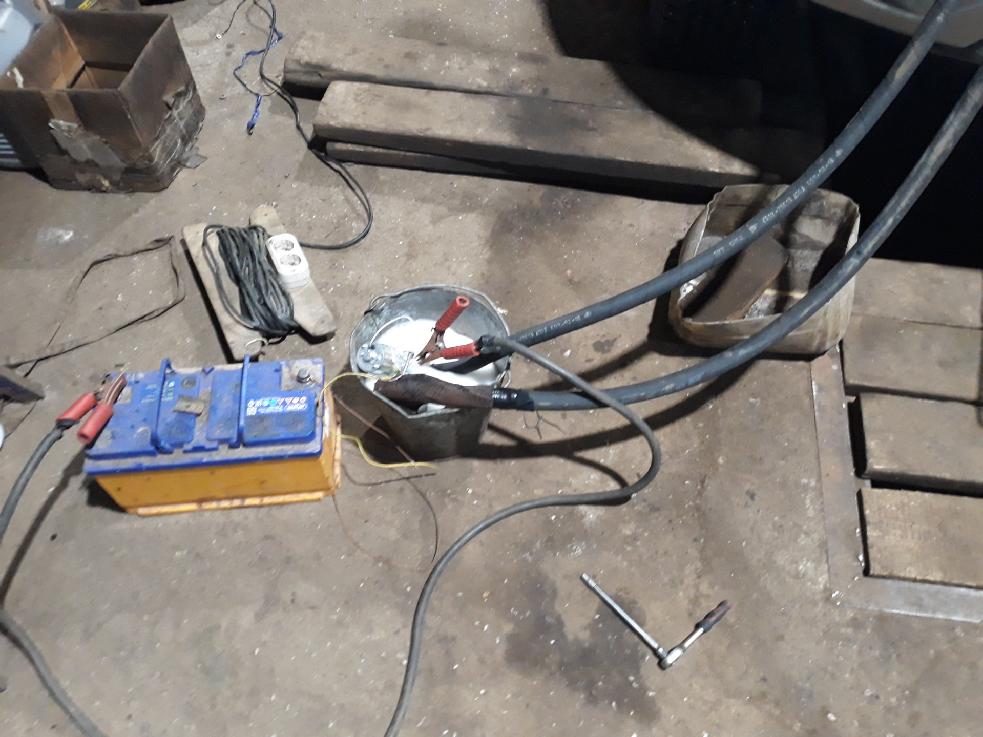

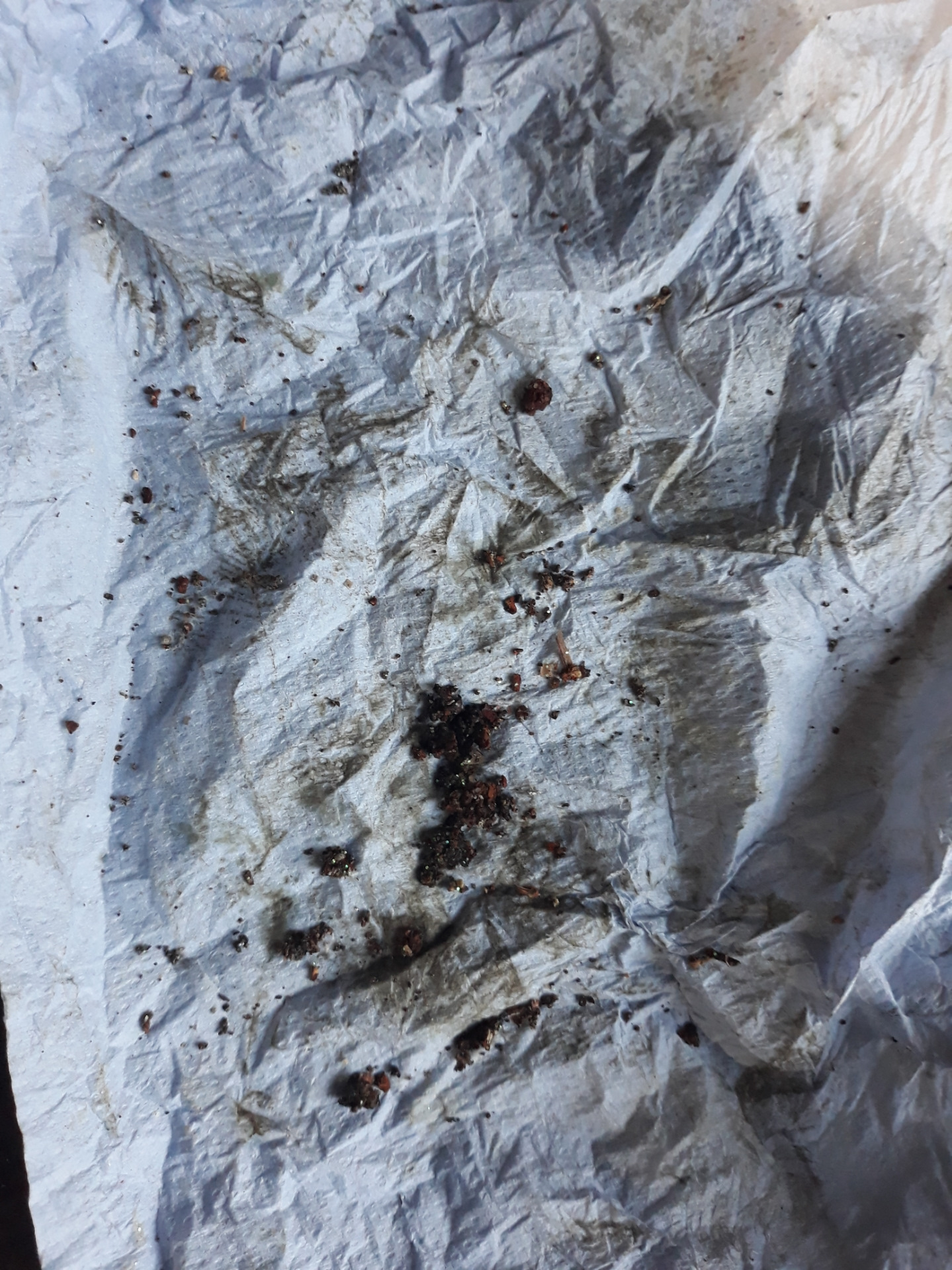

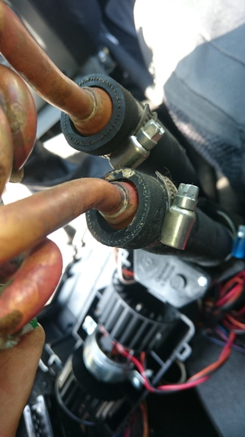

В прошлый раз мыл печку в ноябре 2019 года. Мыли с помощью горячей воды, воздуха и Фэйри, фильтр в виде носка. В этот раз после нескольких экспериментов на нескольких патрах мыли с помощью горячей воды и Тирета, фильтр в виде носка. 20 минут в одну сторону, 20 минут в другую. Потом промывка чистой водой. Грязь вышла только после первой промывки, в виде какого-то песка и кусков ржавчины, ну и блесток от герметика Ликви Моли. Вернулось былое тепло. После промывки за эту зиму у меня впервые вспотели ноги в машине. Хотя на улице минус 27. Теперь печка жарит при 75 градусах без доппомпы также, как до промывки при 92 градусах с доппомпой.

Снял подачу и обратку печки с трубок на моторном щите. К этим трубкам подцепил шланги. Другой конец одного шланга с носком на нем, примотанным изолентой, опустил в ведро. Другой конец второго шланга подцепил к выходу доп помпы. Второй выход доп помпы опустил в ведро. Машину заводить не надо.

Кипятильник в ведре был всегда. Но он похоже стал умирать и нагревал жижу не сильно, поэтому поливали горячую воду из чайника.

Было при промывке, что помпа один раз напряглась как бы, типа, затык какой-то был. Потом видимо его прогнал, и циркуляция через радиатор стала хорошей. Никакой мути не видел. Может она и растворилась в ведре. Я до замены ОЖ заливал в систему Новосибирскую промывку системы, ездил с ней несколько тысяч. Она растворяет весь мусор, и он летает по системе в виде взвеси. И много такой хрени было на дне расш бачка, типа тонкого слоя глины что ли. Вымывал её из бачка при замене ОЖ.
Тоже самое: в первый момент еле еле из радика вода идет, потом быстрее…
Но мусора прям огого и песка тоже.

Фильтр поставил, радик летом буду менять, хочу от 3160, поставить, он адекватных хоть размеров.
Главное чтобы как у меня не потекло по штуцерам печки в салон
Новый радик в запасе лежит. И тем, кому уже им мыли, говорят, что не течёт.

Просто доп помпу в ведро сунули и гоняли?
Да
