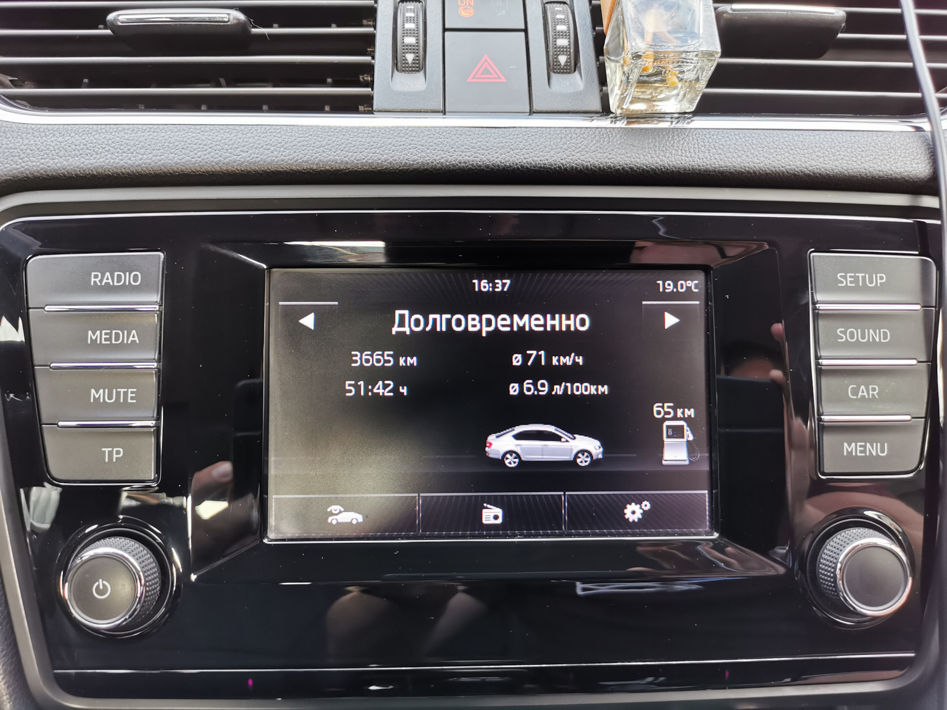

Возвращаться уже было далеко, взвесив все и просчитав варианты поломок, решил все-таки рискнуть и ехать далее, предположив, что мне удастся съездить в Крым, а разбираться со всем этим буду по возвращении домой. Забегая вперед, скажу, что так оно и вышло. Периодически, где-то через 500 км выдавливало по 250-300 мл антифриза, за 4000 км долил примерно 2,5л. При этом, никаких других аномалий не было, двигатель не грелся.
