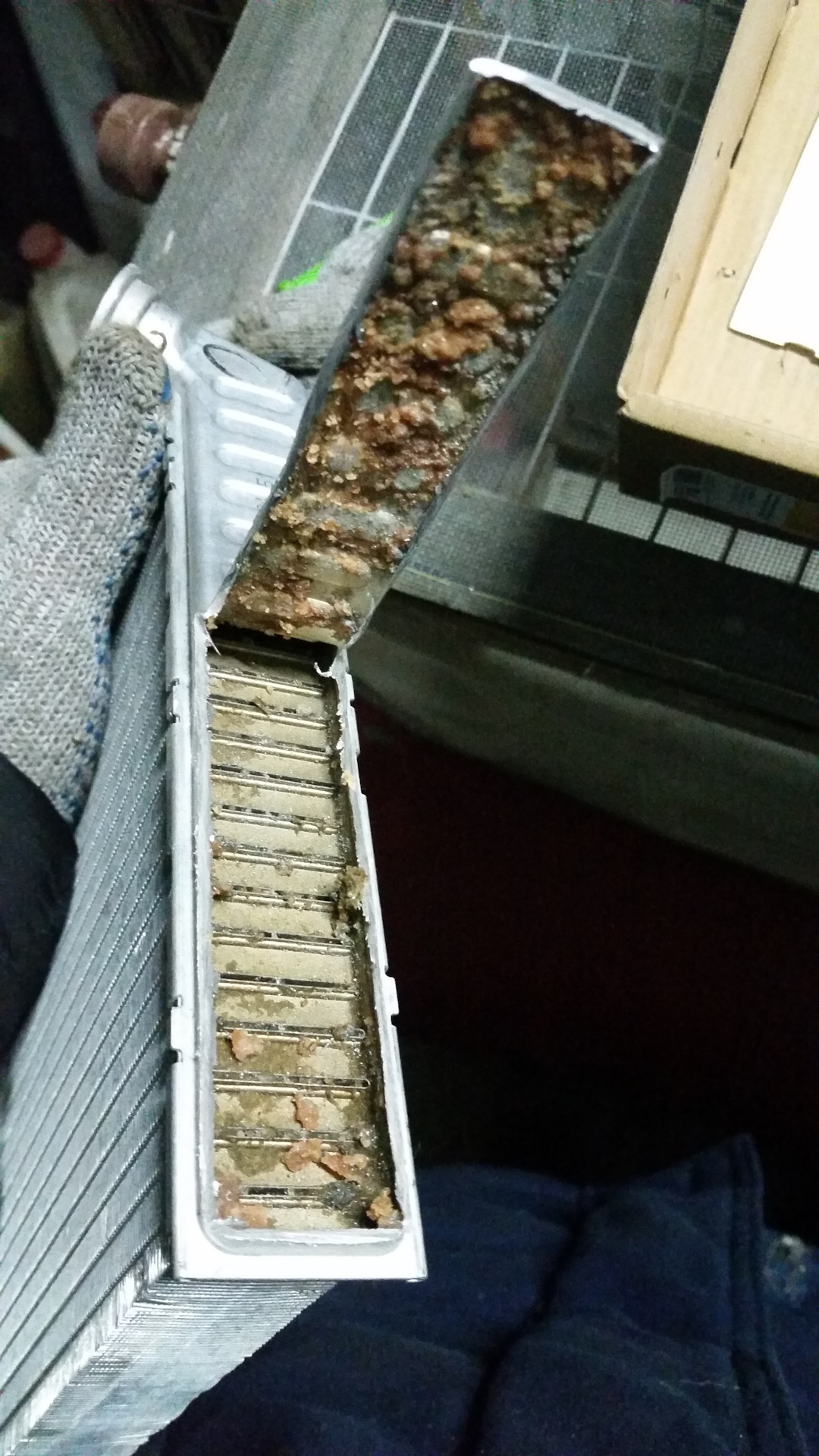

Если еще не выкинул вскрой его узнаем чем забито. для сравнения мой. Фото приложил.
Да уж, гов…ще💩. На что это похоже? Я свой выкинул. Хотел промыть его, залил "Кротом", оставил на сутки-двое, пришёл — он его разъел нах, смысла вскрывать уже после химии не было.
😂😂😂👍тогда не вспоминай. А вообще эти отложения от смешивания g13 с нашими типа соответствующими .
На фото . Это уже после промывки. А так картина неизприятных.

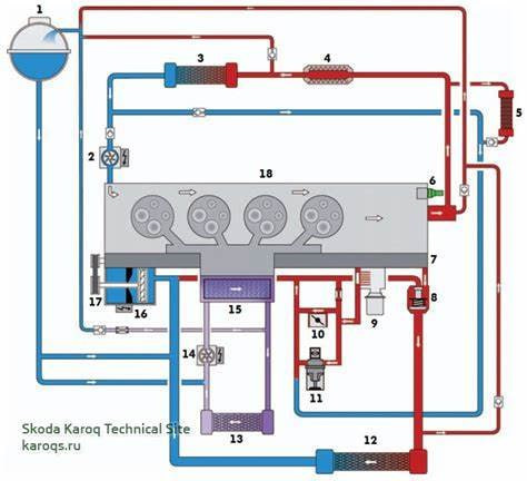

Умом не понимаю. Как? Ну допустим у вас стоит краник на печку, как на старых авто. Вы его перекрыли. Ничего же не изменится, кроме того, что авто будет быстрее греться, так как малый круг стал меньше по объему.
Единственно, что я допускаю, что печка подключена последовательно (обогрев или охлаждение) к какой то еще системе (это может ЕГР, обогрев фильтра и.т.д) и у той системы получается перегрев. И отсюда следует, что начинает выдавливать.
Получается печка стоит последовательно в системе охлаждения, ну или как минимум влияет на общее движение (скорость) ОЖ и ее засор создаёт повышенное давление в системе охлаждения. Как то так.
Ну да.Только так это можно объяснить. А у меня были мечты поставить краник на печку, чтобы летом в салоне было прохладнее, чтобы панель не сильно грелась.
Leon75
У дизеля малый круг это печка-гбц, если верно помню по программе самообучения, соответственно непроходимость печки может приводить к повышенному давлению.
Печка, клапан егр и ГБЦ — вот его путь.
