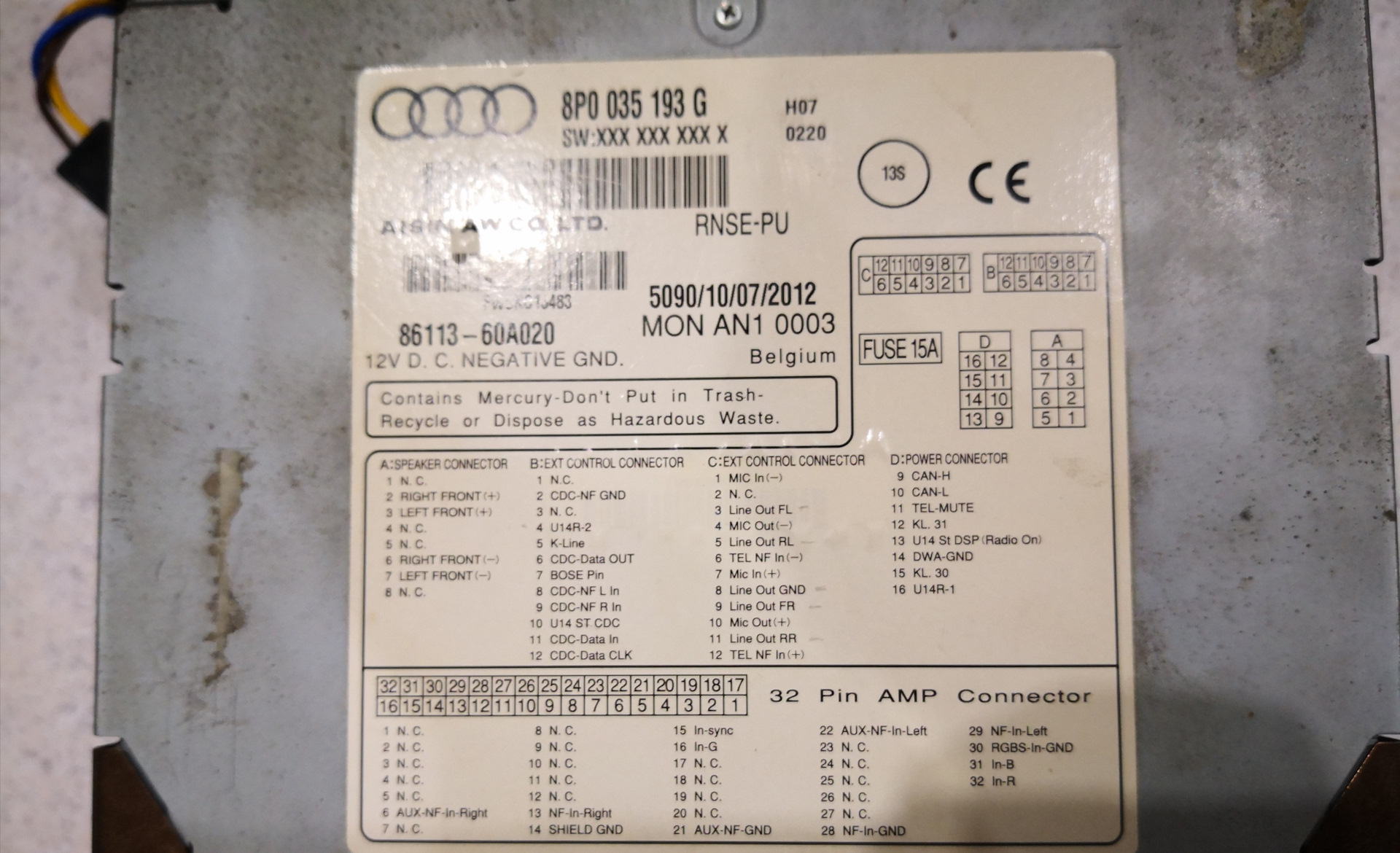

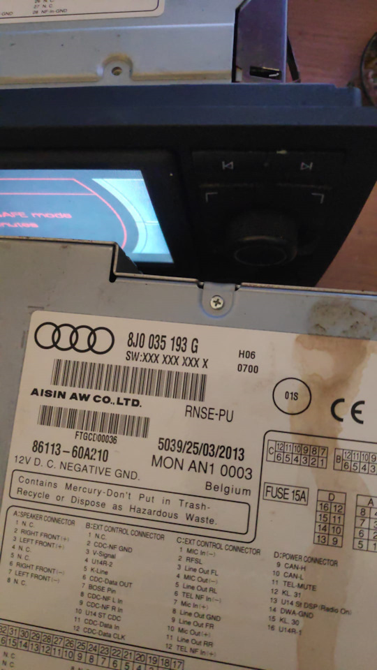

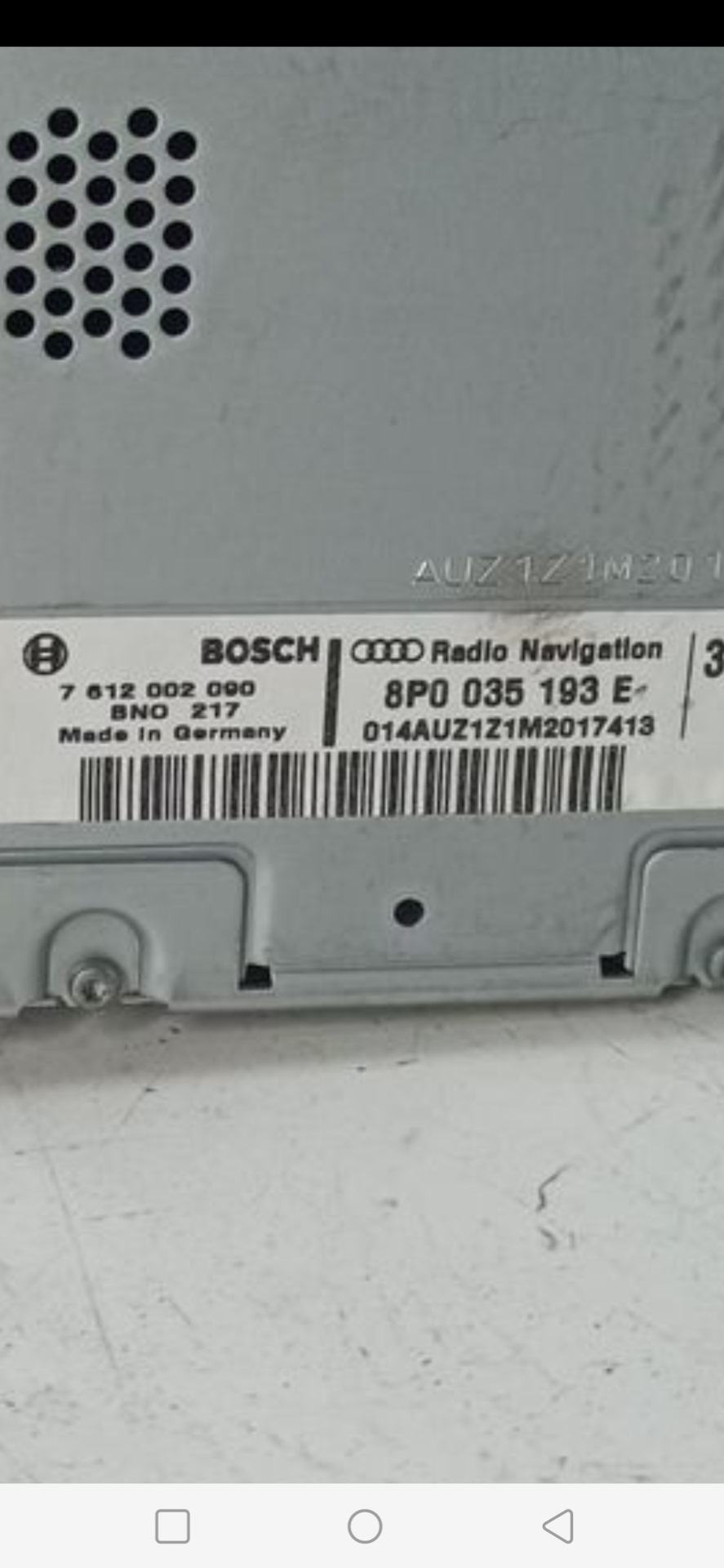

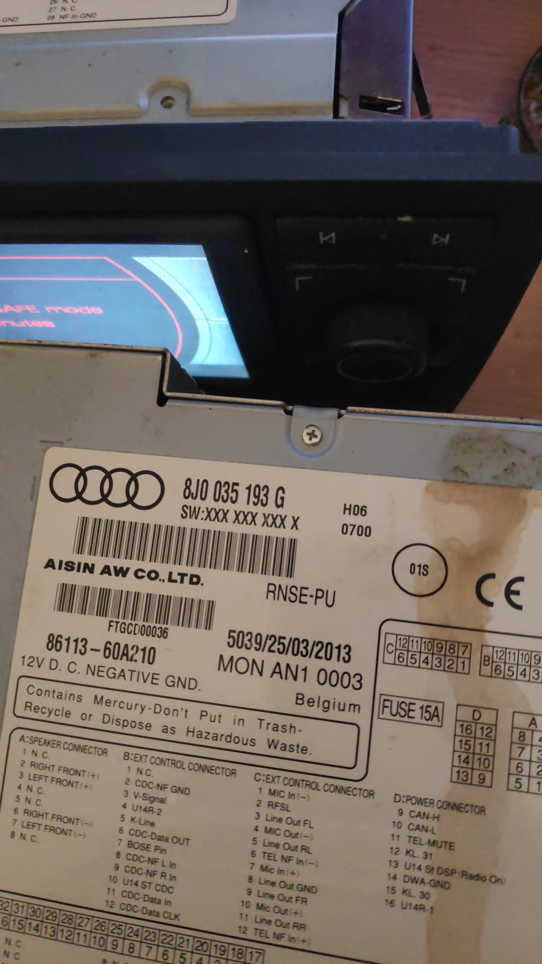

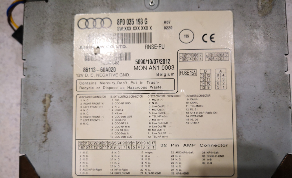

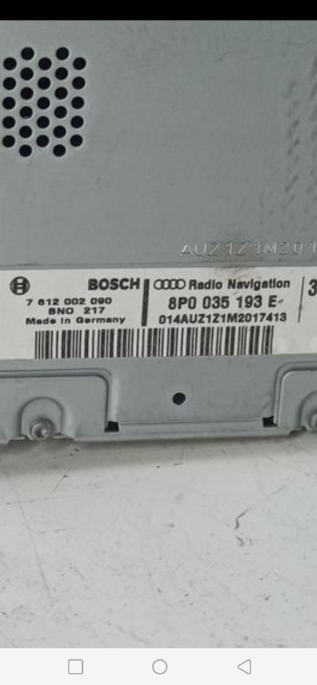

RNS E PU Были двух видов.Первый вид имеет номера- 8P0035193B(Europa) 8P0035193G(USA) Они имееют контакт RFSL.
Моя же была с номером 8P0035193F и на этикетке нет контакта RFSL.

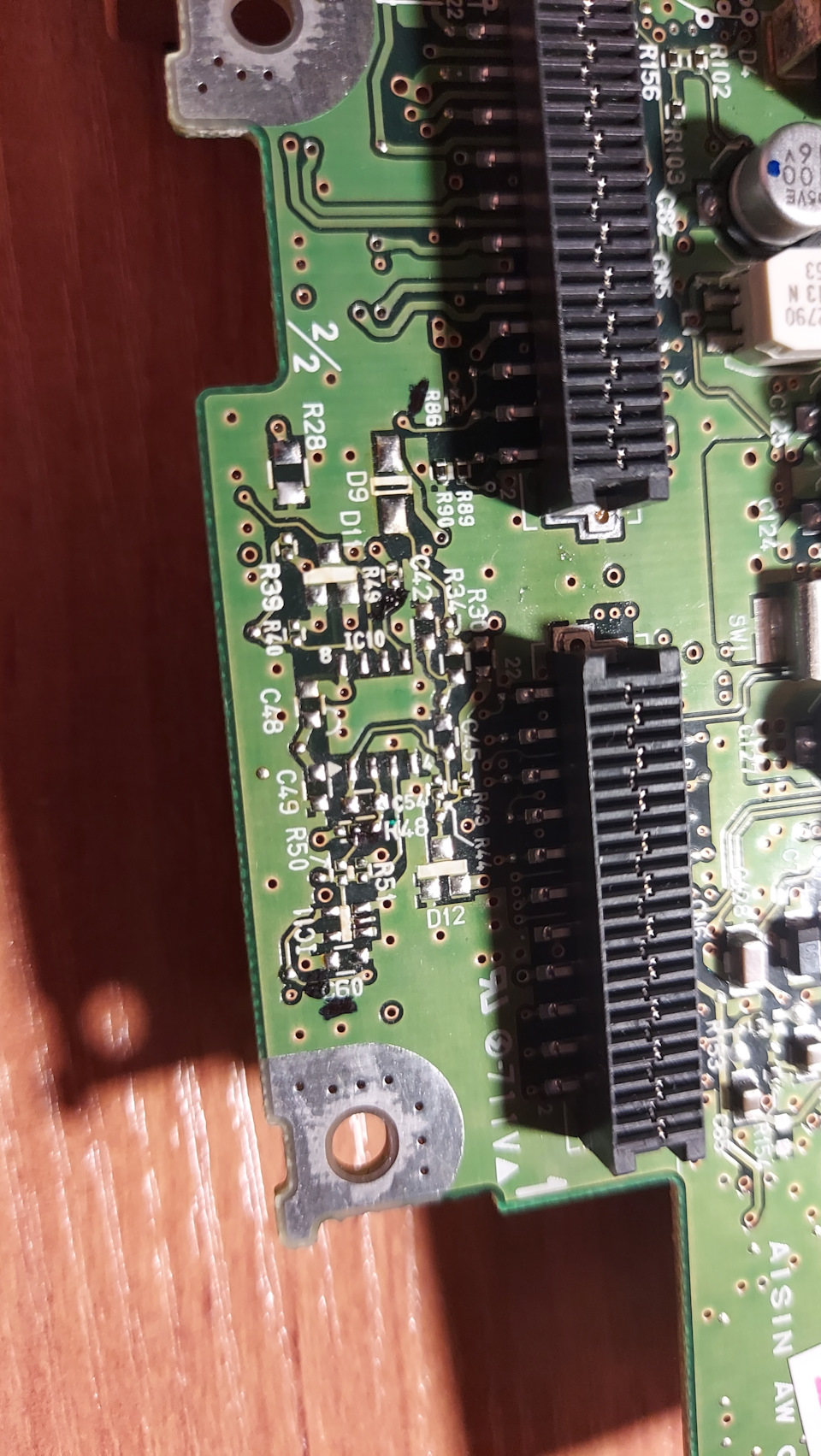

Тут же началась паника, были различные мысли, сначала о продаже магнитолы.Потом все же занялся изучением.Сначала написал maxx1818 он поделился со мной контактом Андрея.Но Андрей подсказать мне не смог, из-за личных проблем.Но ничего не унываем, идем на Audi-club.ru на нужный нам форум (Подключение и эксплуатация RNS-E (часть II)) Задаем вопрос-ответа не было получено.Но на этом останавливаться нельзя, решил что я явно не единственный кто с этим сталкивался.На google.com Нашел англоязычный форум об отличии этих магнитол.На фото видно что эта задняя плата, там где стоит разъем.Также натыкаюсь что у arma35 возникала такая проблема.Пишу ему, узнаю что данные элементы он выпаявыл с платы от 192ой магнитолы.Настроение начинает улучшаться.

Сначала было желание перепаять самому, но понял что не выйдет.Из-за отсутсвия Микроскопа.Поэтому было решено отнести Мастеру.Отнес в первый раз, показал что нужно сделать.Он согласился и озвучил цену в 600 рублей.Забрав плату увидел что он допаял не все.Решил что приду к нему опять, но после новогодних выходных.Попросил допаять, он согласился.Допаял, но опять же оставив три элемента, сказал что будет работать и так.Ссылаясь на то что отсутсвуют места для них.Ну я решил проверить, собрал.И нифига не заработало.Понял что нужно допаять.Начал смотреть что и куда.Посидев, посмотрев на фото заводской платы, осознал что и куда.Несу обратно, говорю-так и так надо бы допаять.Он согласился допаять бесплатно(Огромное спасибо Мастеру, я б на его месте не выдержал бы такого клиента:D)И вот счастливый с готовой платой добираюсь до дома.Собираю-подключаю.И…Не работает.Тут я ошалел.Думал что придется прибегнуть ко второму способу.(о нем позже)Но решил что стоит проверить магнитолу на машине.Подключаю магнитолу, включаю заветную передачу R и.О!Чудо!Работает.Очень довольный собираю все обратно.

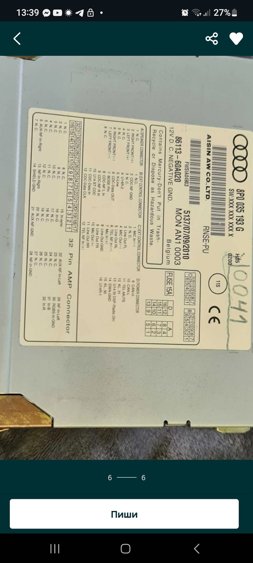

Подскажи пожалуйста, это годная версия или нет?)
Это же не рнс е, а бнс
Такое не котируется?(
Она с монохромным дисплеем, вряд ли вообще камеру поддерживает.Я ее никогда в руках не держал, только на картинках видел.

Привет! Иду по твоим стопам — у меня 8P0035193G без RFSL. Вопрос: плата (с нужными компонентами) нужна именно от 193? Или от 192 подойдет ?
Если найдёшь с нужными компонентами от 193.то перепаявать даже не нужно.можно её целиком вставить.но ты вряд ли найдёшь такую.ибо они редкие.
А если найдёшь от 192 то только перепаявать(как сделал я).Зато 192 все с контактом рфсл.

Такая же беда, донор есть, и есть возможность на ардуино повторить, вот склоняюсь к ардуино, не надо ничего раскручивать. Хотя автор и писал что в 193g я думал мне повезет но нет.
Так у тебя редкая вещь. Самая последняя версия RNS-E PU
Прямтоки последняя? Я видел версии вроде и новее
GreyAnykey
