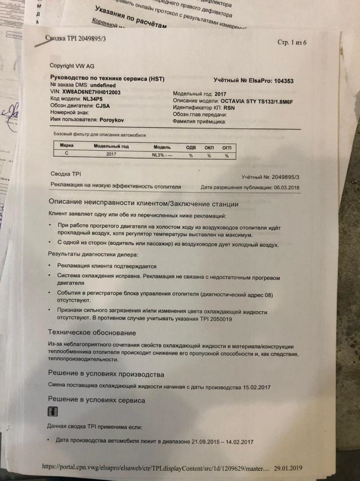

так история согласно TPI в том, что в 15-17г с завода лили какой-то некондиционный G13? а G12evo появился не сразу после этой истории? вот задумался на моей старушке с пробегом всего 25тыс поменять или нет антифриз. не выяснил пока регламентированный срок замены по времени

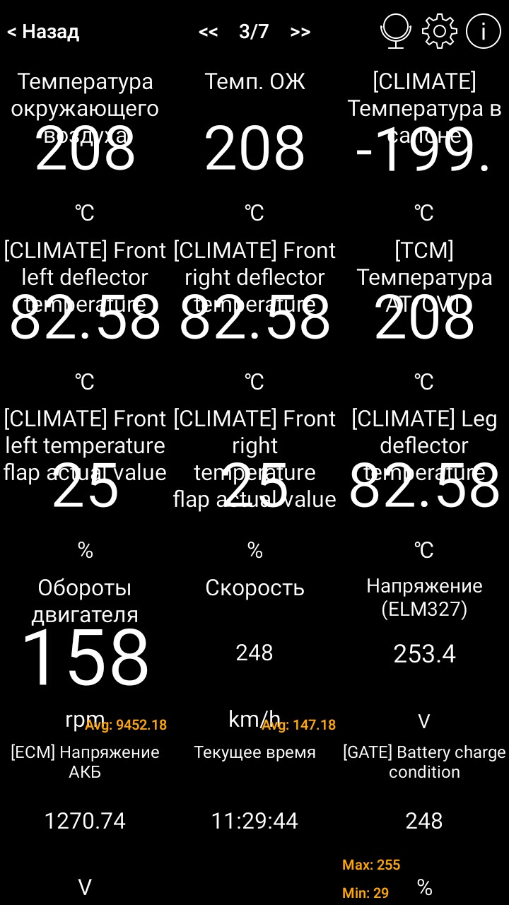

Вы как то контролировали температуру входного и выходного патрубков "печки" при появлении проблем с ОЖ? У меня РТС стоит и так просто не определить по температуре в воздуховодах о работоспособности печки.
Хотя надо будет предохранитель просто убрать, в голову только пришла мысль.
Да пробовал с помощью пирометра. Но это показатель не дающий особо информации. разница будет это очевидно, но какая она и в какой момент будет, при какой наружной температуре, при какой скорости вентилятора. короче много "входных" условий и ни одного эталонного значения. Люди не охотно делятся своими данными. Буду признателен если поделитесь своими.
С РТС-ом да, проще выдернуть пред и посмотреть, что происходит. Кстати очень любопытно будет ppyfnm какой прирост температуры дает РТС. Это уже не просто "хорошо" "плохо" "дает ощутмый эффект", а будут конкретные цифры.
Теперь я очень надеюсь что вы поделитесь своими измерениями. Очень интересует какова будет разница по сторонам.

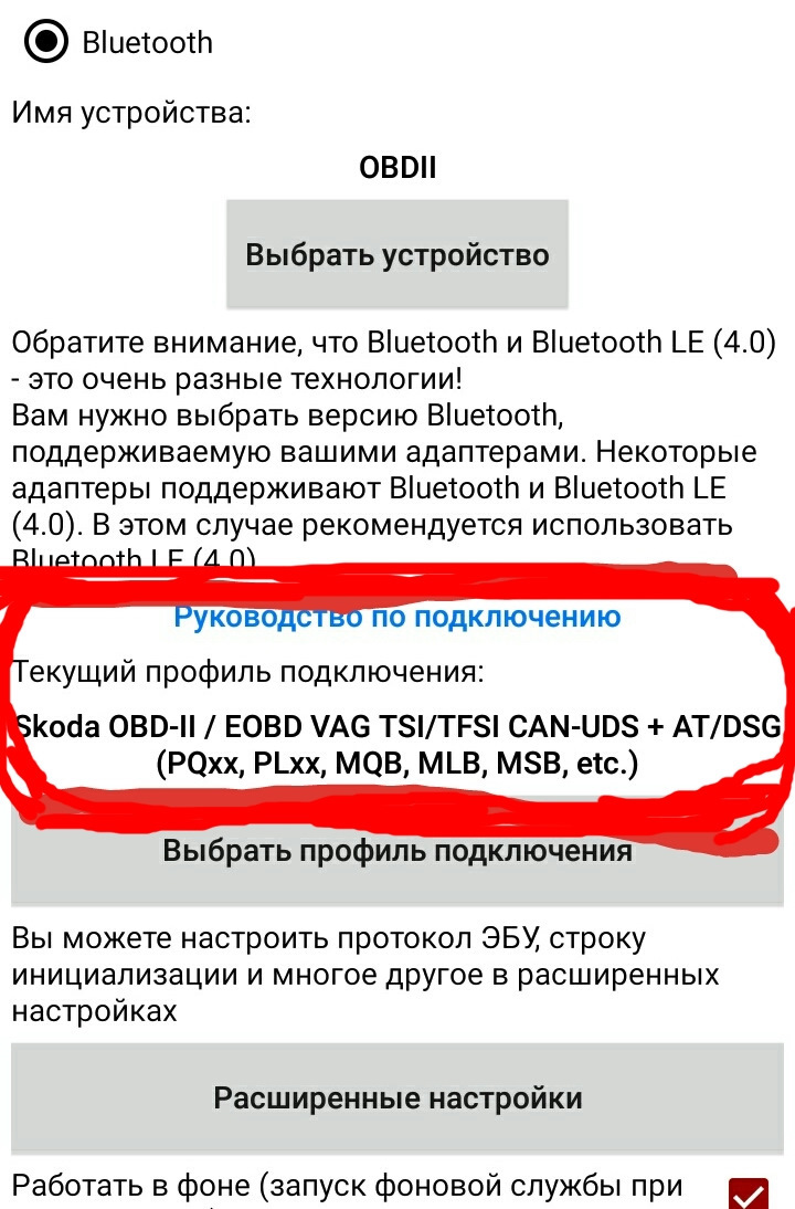

Профиль подключения не верен. Вы скорее всего общий выбрали. А нужно выбрать по вашему движку. Фото для примера для TSI. для дизеля там есть даже варианты.
В поиске панели приборов. когда будете ее настривать выберите максимальное количество отображаемых датчиков (12 если память не подводит и выбирайте что хотите) набираете в поиске: climate и все датчик по климату выберутся. В ноги называется: leg deflector.
Нет в профиле моего мотора. Видимо поэтому и выкидывает в основные.
Странно. Там несколькл вариантов. Ну может и так.
Четыре дизельных профиля создал-безрезультатно. Датчиков этих, к сожалению, не нашел. Какой бы вариант комплектации не выбрал — один и тот же результат. Но теперь точно знаю, что фен не работает и печка жарит пока на ура (проверено при -2 град. пальцы внутри воздуховодов еле терпят).

Обратите внимание — у вас дизель! Вам нужно выбрать профиль по вашему мотору. !
Так и выбираю разные варианты именно дизеля (в подтверждение правильности выбора-нашел величину накопленной сажи в сажевом фильтре), но моего мотора нет в настройках.
А если попробовать выбрать TSI профиль?
Попробую в вых. Есть еще 3 профиля для трактора)))) мною не пробованных. Как называются датчики температуры в воздуховодах? Может поиск автоматический поможет (возможно я пропустил их)?
найти все датчики можн набрав в поиске CLIMATE. Скриншот своей панели приборов из карсканнера (заскринил в демо режиме) прилагаю. Второй ряд. Слева направо. 1 и 2 поле -темпаратура слева и справа. Под ними 3 ряд 1 и 2 поле: процент открытия заслонки слева и справа, соотв. 3 квадрат в этом ряду -температура в ноги.
Все проверил, купил версию про. По климату так и не нашел ничего. Даже в демо режиме выбрал: все авто Шкода и нет этого климата. Что не так делаю?

Что за машина? Внимательно читали мой пост, особенно картинка по выбору профиля?
Да все профили перебрал уже. Не один не работает нормально. Машина та же про которую по работе климата и начали перепись выше. Поэтому я и пишу, что не помощник по сравнению (моей и Вашей) параметров температуры из воздуховодов. В автодоке Вин мой при заказе ЗЧ не бьется (Текдок и Элкатс тоже его не знают).

ну под TPI, кстати, подходит.
Больше думать нечего 🤷♂️
не нужно с бухты барахты. Спокойчствие- только спокойствие. Диагностика!
kmp2002
Почему так решили?
А что за tpi? Недавно немного взвеси засек в бачке
