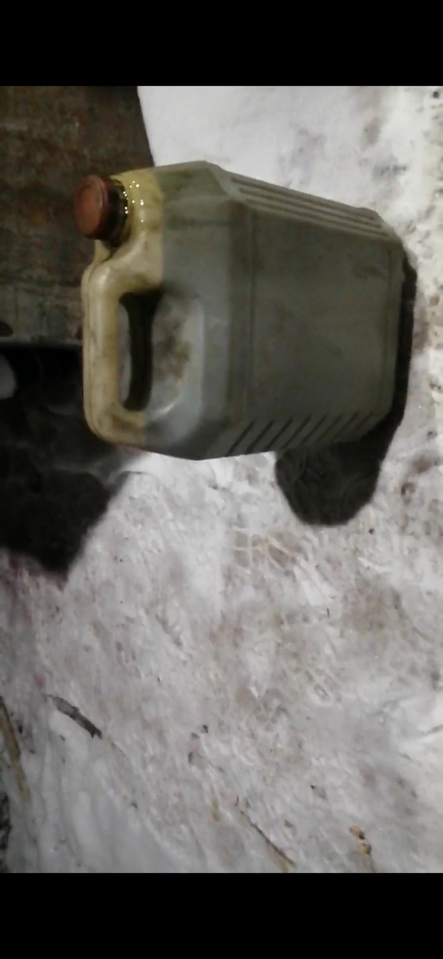

Я в личную машину лью тормазуху 100 гр. на 10 литро саляры. И в фуру лью тормазуху. Ни когда не замерзал.

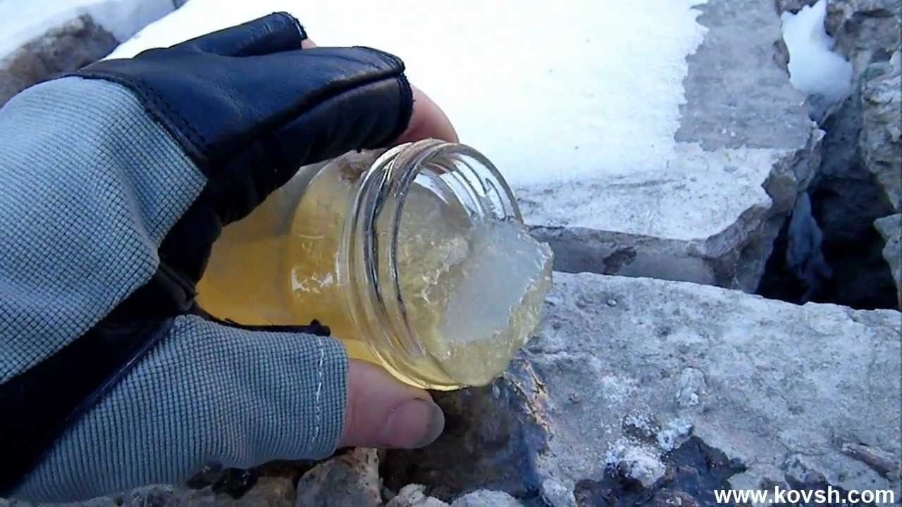

Разбавлять зимней бесполезно, это не выведет парафин из солярки, а только разбавит его и в фильтре он все равно застрянет и забъет. Антигель стоит не дорого. Антигель не дает связаться в крупные частицы парафин, и он спокойно проходит через фильтр. Читайте умную литературу — короче учите мат часть.

Керосин убивает в солярке смазывающую структуру.
сразу копите на ТНВД и форсунки.
Не люблю эту фразу, но…"кроилово ведет к попадалову"…
гель…ПОМОГАЕТ соляре, но не делает ее зимней. И механизму действия антигелей я не доверяю (ИМХО). Возможен принцип керосина.
Так что…
Проведите опыт, добавьте керосину в дизель и в бутылку и на мороз, увидите как он помогает.

Какой керосин, какая тормозуха? Это всё использовалось за неимением лучшего, и при технике всепоглощающей, такой как КамАЗ и т.д. в наше время с современными моторами это большой риск положить нежную топливную систему. Даже ярые дизелистов ( дальнобойщики) не используют это уже давно. Есть много прекрасных препаратов антигелей, лично использую маннол, дёшево и сердито. Один литр на тонну топлива, заливаю до — 25 только летней соляркой с антигелей, проблем нет, ( но это на грузовике) а если температура опускается ниже, разбавляю зимней соляркой и в путь.
Тормозуха дот4, литр на тонну…

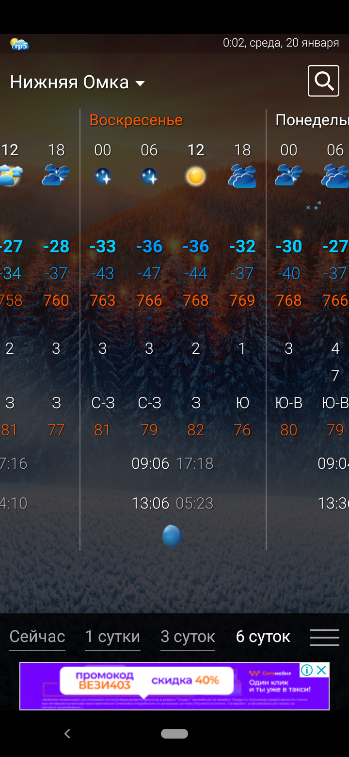

А ты читать умеешь? Там написано СРЕДНЯЯ температура. Понятно что у нас не всегда -25. Прошлой зимой даже снега не было, а температура в основном плюсовая была. Сильный морозы длятся обычно не больше недели. НА прошлой неделе было до -29, а через пару дней +1 обещают. А так обычно сильных морозов у нас нет
Знаешь, ты мне напомнил одного амерского супервайзера, который здесь, на Сахалине, учил местных бульдозеристов как правильно надо чистить снег. В конце лекции как обычно вопросы. Первый вопрос амеру: "А вы откуда?". "Калифорния!" гордо ответил амер. "А у вас в Калифорнии снег есть?" не унимались бульдозеристы. "НЕТ, но учить я вас буду". Так вот, мальчик, не рассказывай никому, что такое зима, ты ее не видел.
К чему этот бред? Если у нас большие морозы неделю-это не считается, или что? Чтобы саляра начала парафиниться ей достаточно остыть до определенной температуры. На это хватит и дня. Если я ежу неделю в морозы без проблем, то что, месяц я бы не проехал или что?
Shahk65
Что ты вообще хочешь мне доказать? Если для тебя ездить на дизеле в -25 это сказка-то это твои проблемы. Нужно следить за машиной должным образом. Машина стояла 2 суток на улице. Температура была от -22 до -15, сегодня сел и без проблем запустил двигатель. В пассате еще топливный фильтр подогревается теплой обраткой а остаток теплой обратки стекает в бак на заборник. Так что если заборник не в говне, то заглохнуть-шанс минимальный.
Начал с 12 летней езды на летнем ДТ при -25, а закончил двумя днями при -15. И если для тебя -25 это мерило мороза, то для кого то это оттепель.
У вас там можно подумать -50. Где 2 дня -15? Разве я писал что у нас круглый год -25? Какая разницы 2 дня будет -25 или неделю, месяц? Саляра запарафиниться и за ночь. Там вверху еще еще один "сказочник" как я ездит на летней с присадкой.
Что нибудь слышал о Крайнем Севере и районах к нему приравненных?

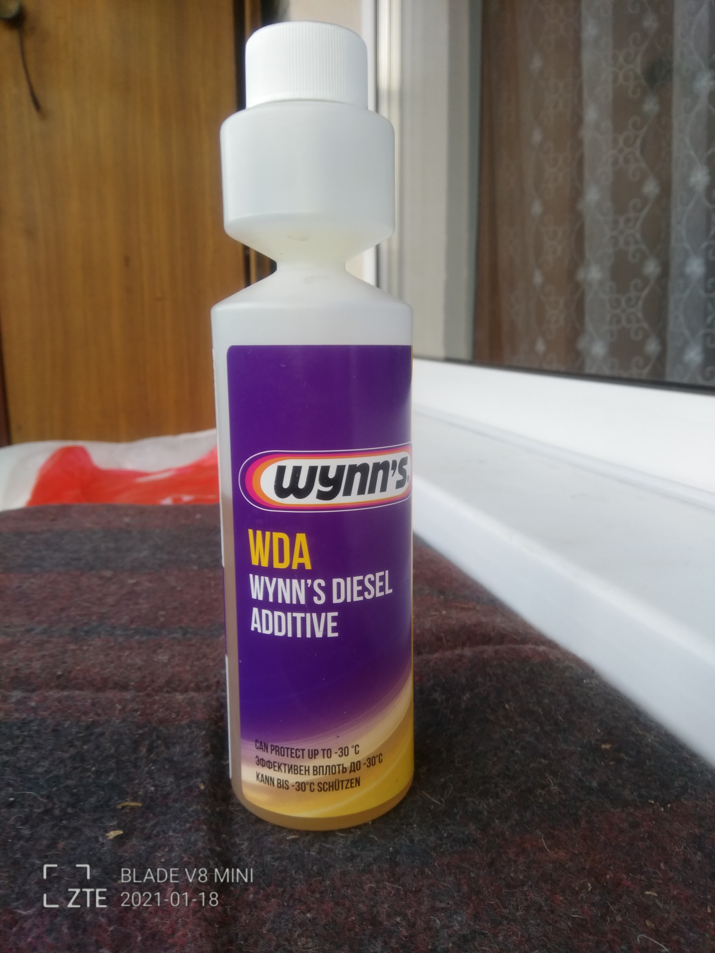

Зимой лью присадку для дизеля .Стоит порядка 600р. Одного флакона хватает на 250 л. солярки (при заправке 1гр./1л. топлива) Никаких проблем нет. Правда у нас и морозов сильных нет до -15. Ниже пока столбик не опускался. На фото флакончик с летней присадкой. Там написано, что чистит форсунки, снимает нагар на свечах накала ну и т.д. Есть и для зимы. Фирма та-же. Фото не могу сделать. Присадка в машине и далековато идти. Только на обороте будет написано: " Для предотвращения образования геля в топливных трубопроводах" И никакого керосина!
Ясно, спасибо.
botsman-50

Антигель, и опытным путём замораживания, выбрать марку и концентрацию. Больше ни кто гарантий не даст. Керосин — наши топливные очень "нежные". керосин в малой концентрации может не снизить точку "парафинизации" а в больших может изменить свойства топлива (вязкость/текучесть/смазывающие свойства).
Антигель Хадо в помощь, только в теплую соляру
