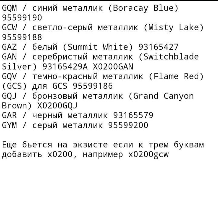

Touch-Up Pen (В комплекте 2 балончика (краска и лак).) Краска точечного нанесения
GQM / синий металлик (Boracay Blue) 95599190 или x0200gqm
Technical Grey (темно-серый металлик), GAL 177 — 93165392 — 17 72 177
Waterworld (темно-синий mica), GEU 22A — 93165544- 1766065
Carbon Flash (черный металлик) GAR 22C — 93165579 — 17 66 092
Olympic White (белый лак) GAZ 40R — 93 165 427 — 17 66 086
Misty Lake (серебристый металлик) GCW — NONE
Linen Beige (бежевый металлик) GKE 55U — 93165548 — 17 66 042
Switchblade Silver (серебряный металлик) GAN 176 — Sovereign Silver -93165429 — 17 72 176
Power Red (красный лак) BH 50B — 93165284 — 17 66 060
Myth Green(темно-зеленый mica) GAY 30K — 93165421 — 17 66 083
Silver Lake (серебристый металлик) GEV 179 — 90371796 — GM — Star Silver
Silky Shadow (серо-зеленый металлик) GOK 30Q — 93165633 — NONE
Fresco (фресковый металлик) 22M — 93165635
Примечание: Первый номер — General Motors, Второй — Опель.

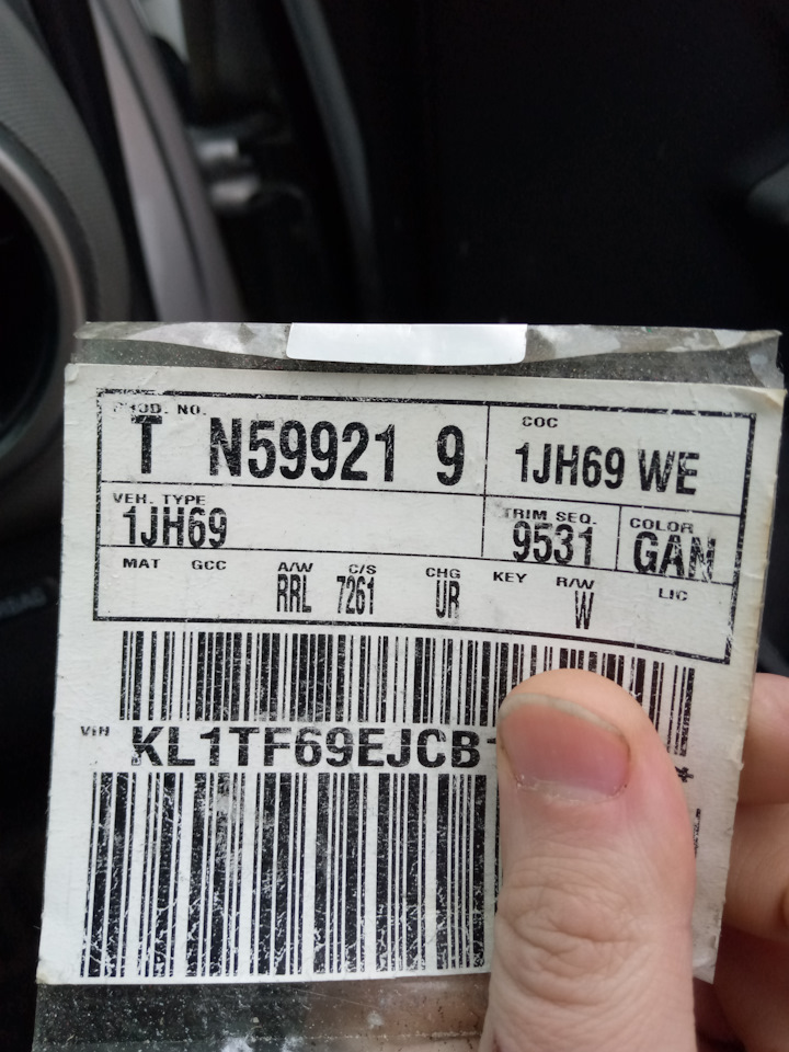

Смысл в этом коде какой? Краску всё равно подбирать. А если нужно просто покрасить, то есть специальный набор.
Ну я просто хочу узнать где у меня этот код написан, чтобы из вашей таблицы выбрать
По расшифровка Вин номера посмотри название цвета и потом уже смотри мою табличку. Или смотри тему на Авео форуме, там описаны названия цветов.
А где расшифровку вина сделать?
Смотри сайт Шевроле, ну, а в целом сейчас полно сайтов с этим добром.
У шевроле бывает еще под лапухом в зелкале. Снять пласмасску и там может быть. Еще снять бампер. Там тоже бывает, если он родной, заводской.
ну а вообще серебристый это GAN
белый GAZ, черный — GAR
ну вдруг кому интересно)
У меня GAN получается?
Да. Но он все равно скорее всего будет отличаться от того что продают готовое в банках.
Однако я бы не рекомендовала прям подбирать. Ибо вы будете красить внутри багажника. Скорее всего опылом, без лака.
Ну то есть там можно реально брать любую серебряшку по коду и будет счастье.
Это когда у вас вон дверь на замену, тогда стоит заморачиваться на подбор прям.
Мы в сервисе всегда красили любую подкапотку и внутрянку багажника просто легким опылом и все. Не подбирали короч.
Ну я просто с расчетом что еще снаружи коцки замазывать и было максимально близко
Что потом скольчики тампонить, я вас уверяю берите вообще любую серебряшку😌👌
Для сколов вообще можно хоть чистый микс брать👌
Максимально близко это когда прям деталь красить, вот тогда с подбором можно и нужно заморачиваться😊

Да мне в багажнике закрасить после обработки ржавчину, ну и сколы
У меня вот такая наклейка есть
Так где эти буквы прописаны ?
Ориентироваться только на скрин ниже. Данные по цвету кузова автомобиля указывались только в дкп при покупке нового автомобиля.
Второй и последующие собственники авто об этом никогда не узнают.
Если вдруг захочу продать — мой покупатель будет знать — у меня сохранилась наклейка
Это же кореец.
Ну да
А где эти буквы найти?
Под капотом на табличке
У меня нет их.
Shefpolyanich
Либо ещё на крышке бардачка внутри
Тоже нет.
dimas-ramenskiy
Я тоже ни там ни там нет((
Посмотри ещё под запаской там тоже может быть табличка, в багажном отделении
