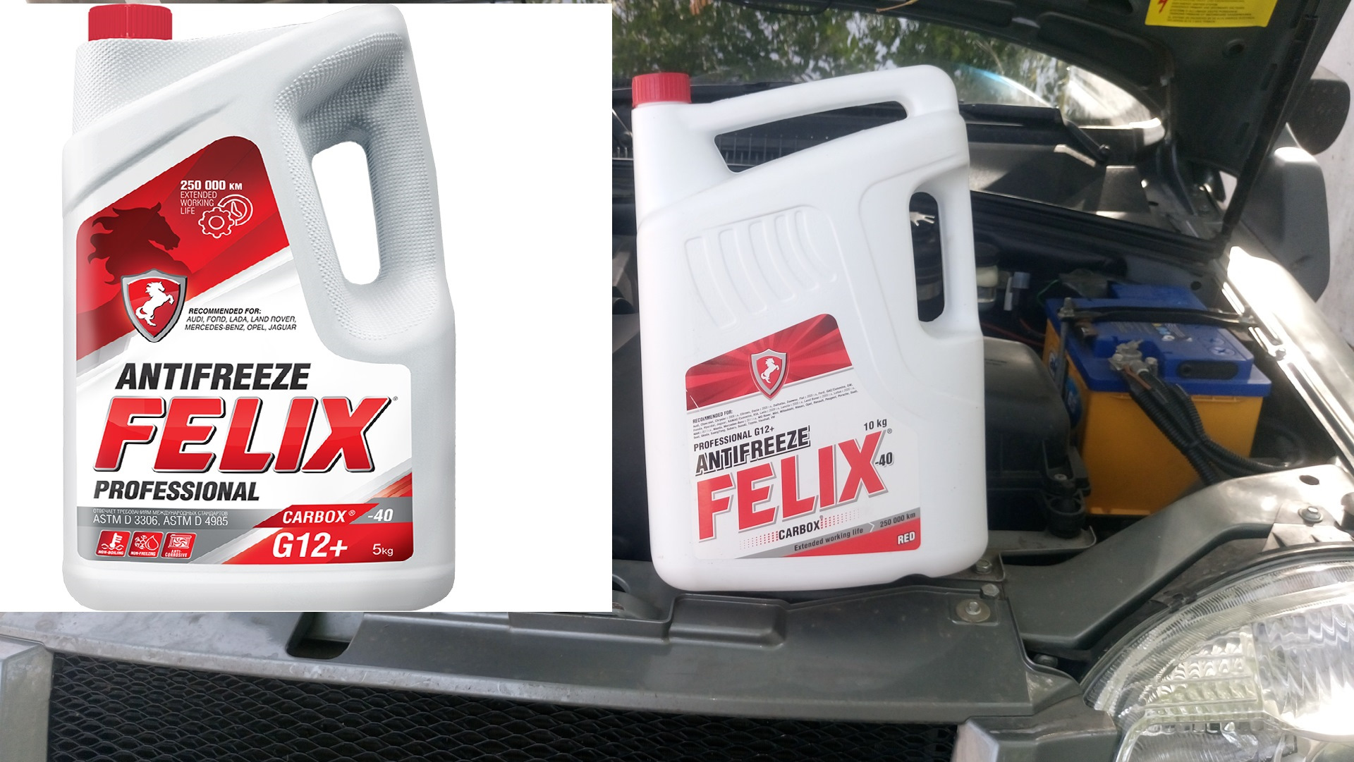

Предвижу ответы: «… а у меня второй, третий, десятый … год и нормально…». По вашим отзывам уважаемые и брал, поэтому подробно по факту, со своим считаю достаточно долгим опытом наличия данной ОЖ на Проводнике.

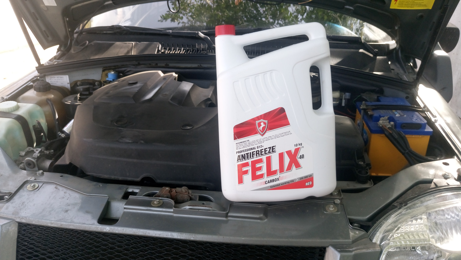

По качеству (контрафакту) — головная боль не моя, покупается в проверенном месте.
Покупка авто в ноябре 2010 года и по рекомендации ОФ (вполне профессионального механика с которым свели) – охлаждающая жидкость «Mobil Anifreeze».
Антифриз рекомендован к замене через 2-4 года эксплуатации или 40-60 тысяч км. Поэтому в 2013 году была произведена замена на аналогичный, но почему-то выбрал концентрат, разбавляемый водой (дистиллированной).
С высоты годов думаю, что в этом и была мой ошибка. Качественную воду, тогда надо было еще и найти. Сейчас использую (для промывки, в АКБ …) – «ЛАВРовскую», благо что это Челябинская фирма. Какую воду залил в 2013 – уже не вспомню.

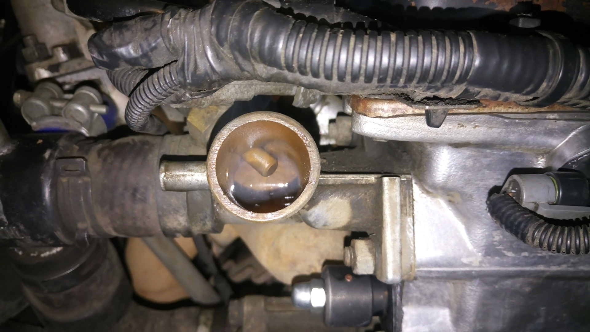

Итого, в конце 2015 года почти одновременно потекли основной радиатор и радиатор печки – еще заводские, пробег в районе 85 тыс. км. Подумалось, раз радиаторы потекли от качественного антифриза, то зачем лить дорогой, есть же замечательный «Феликс».

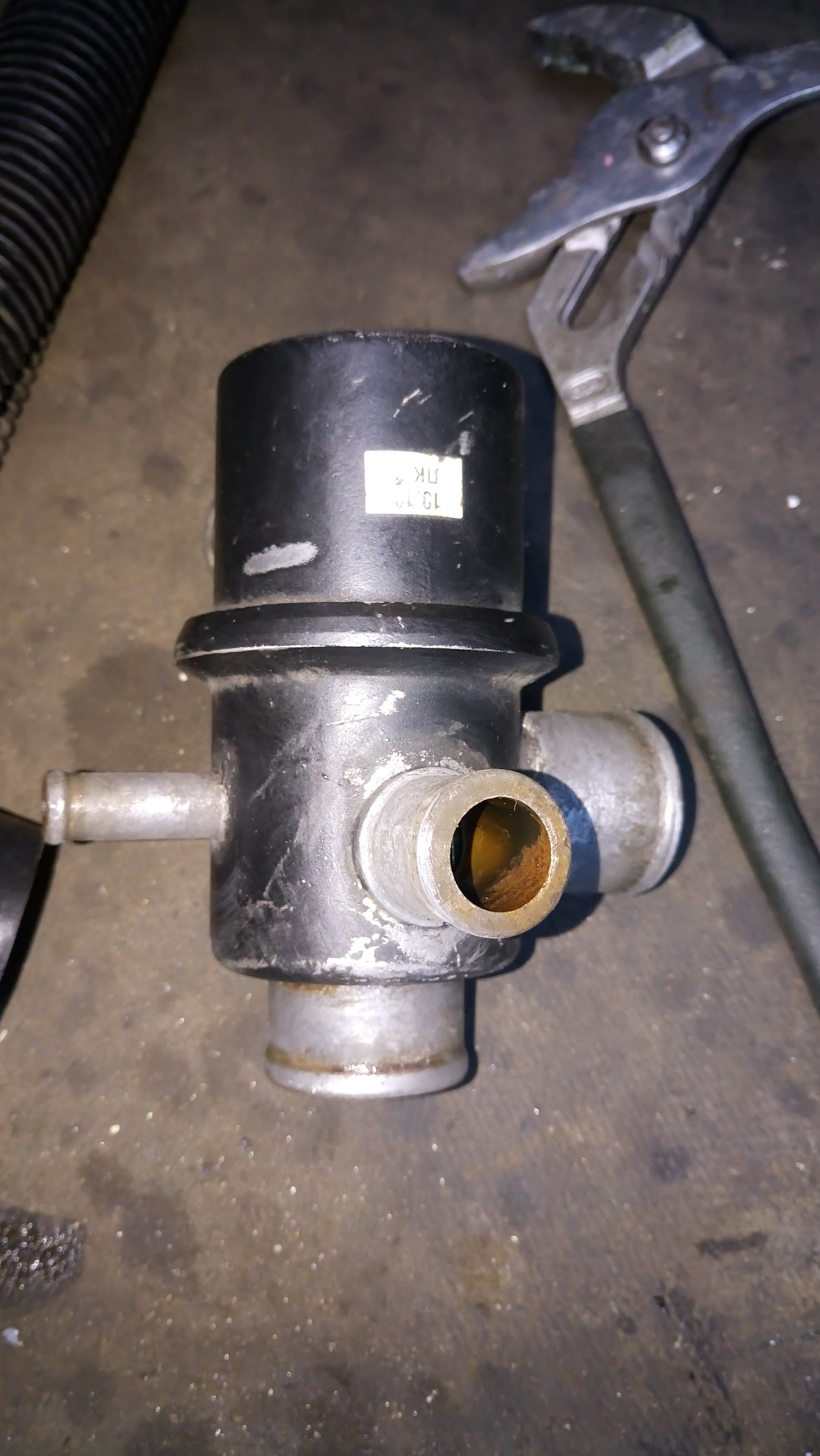

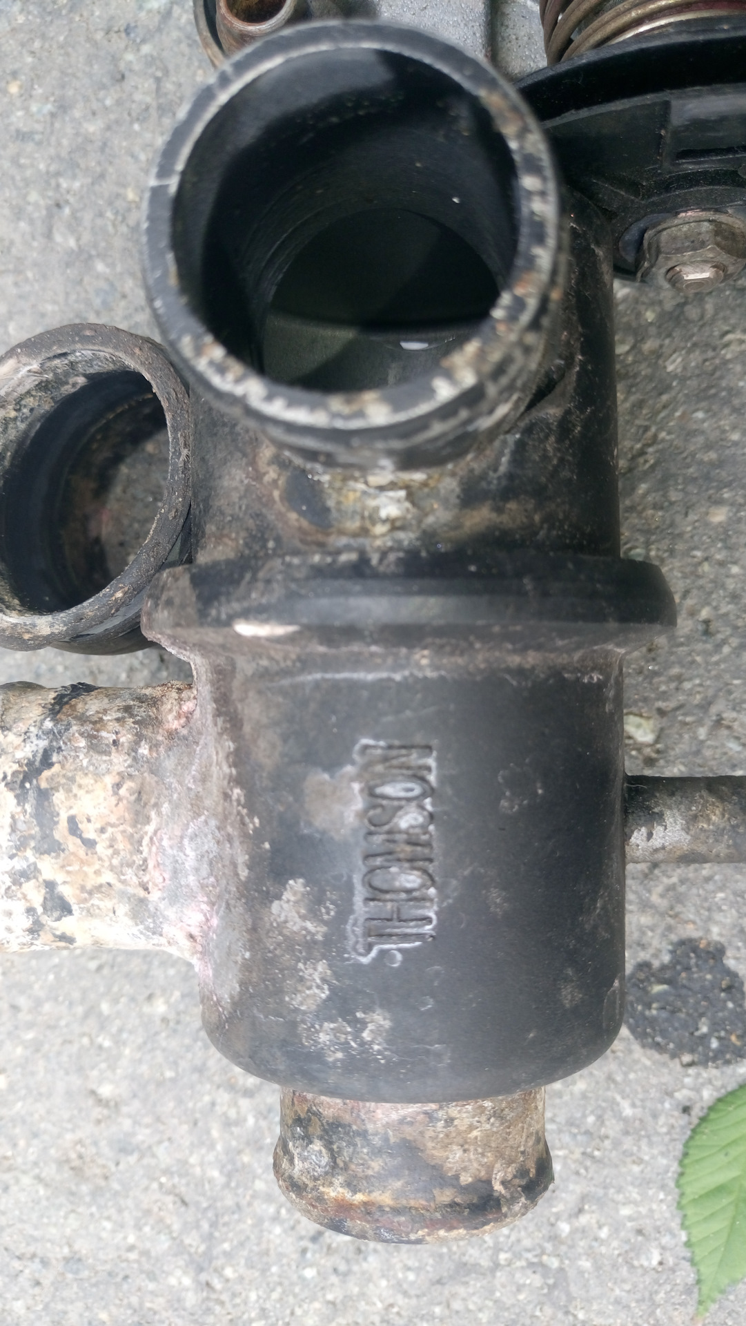

Дополнительно выкладываю найденную мною фотку старого, еще заводского термостата. Как видно, если бы хотел, то все равно не смог бы так аккуратно "удалить" нагар (налет) внутри термостата. Снаружи хуже.

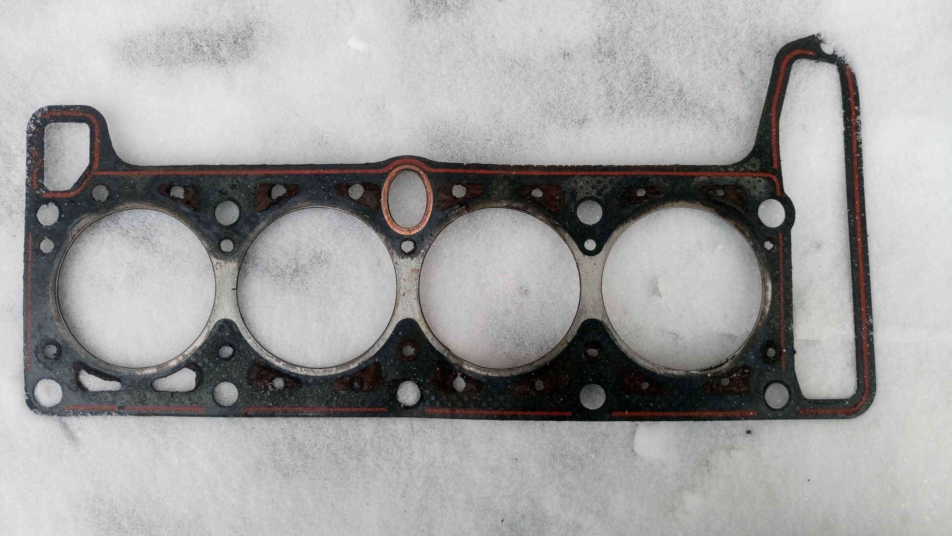

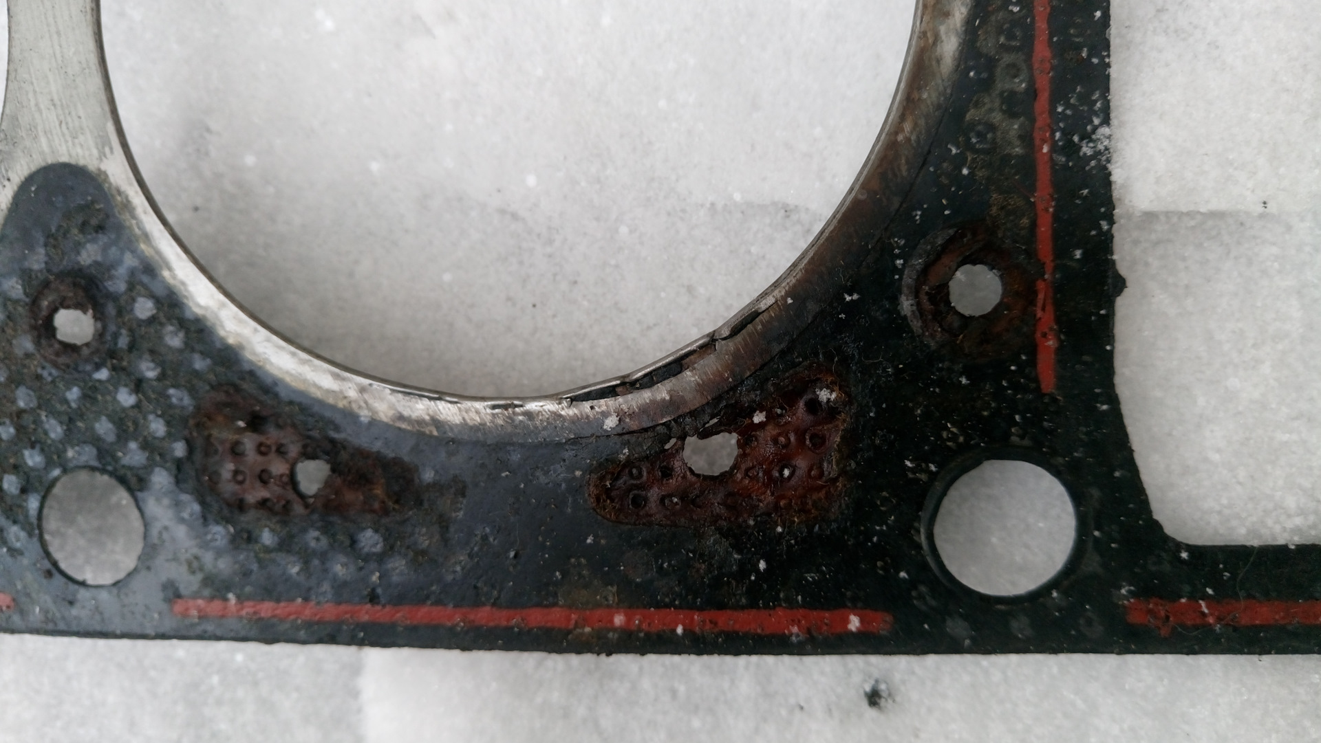

Январь 2019 года– после пары месяцев неиспользования машины, на долив антифриза в течение недели ушло пять литров «Феликса». Пробег 119 тысяч км. На пробке маслозаливной горловины гелеобразная субстанция белёсого цвета.
Как итог замена прокладки ГБЦ (прорыв между 3 и 4-м цилиндром), почему то со шлифовкой (делал не сам – было холодно). И правильно – полная замена опять же на «Феликс».

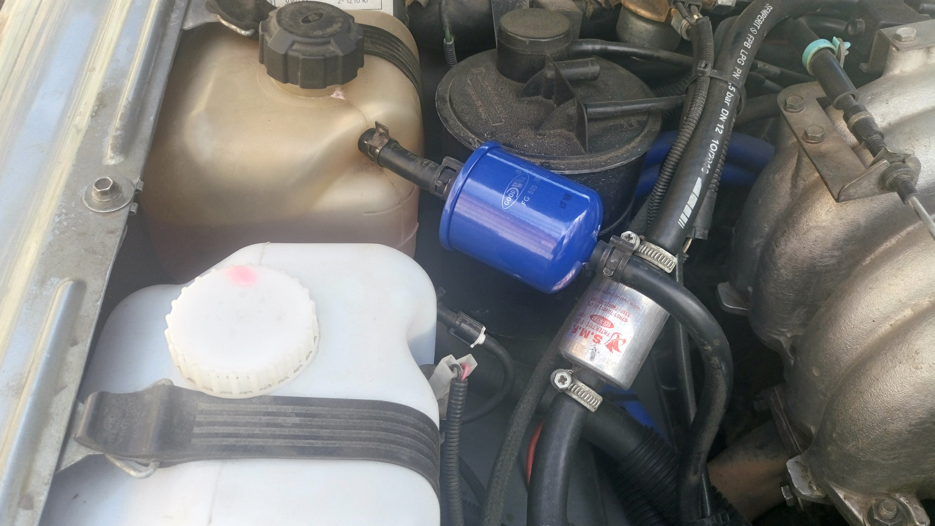

Учитывая сильную потерю цвета решил даже поставить на обратку фильтр на ОЖ.

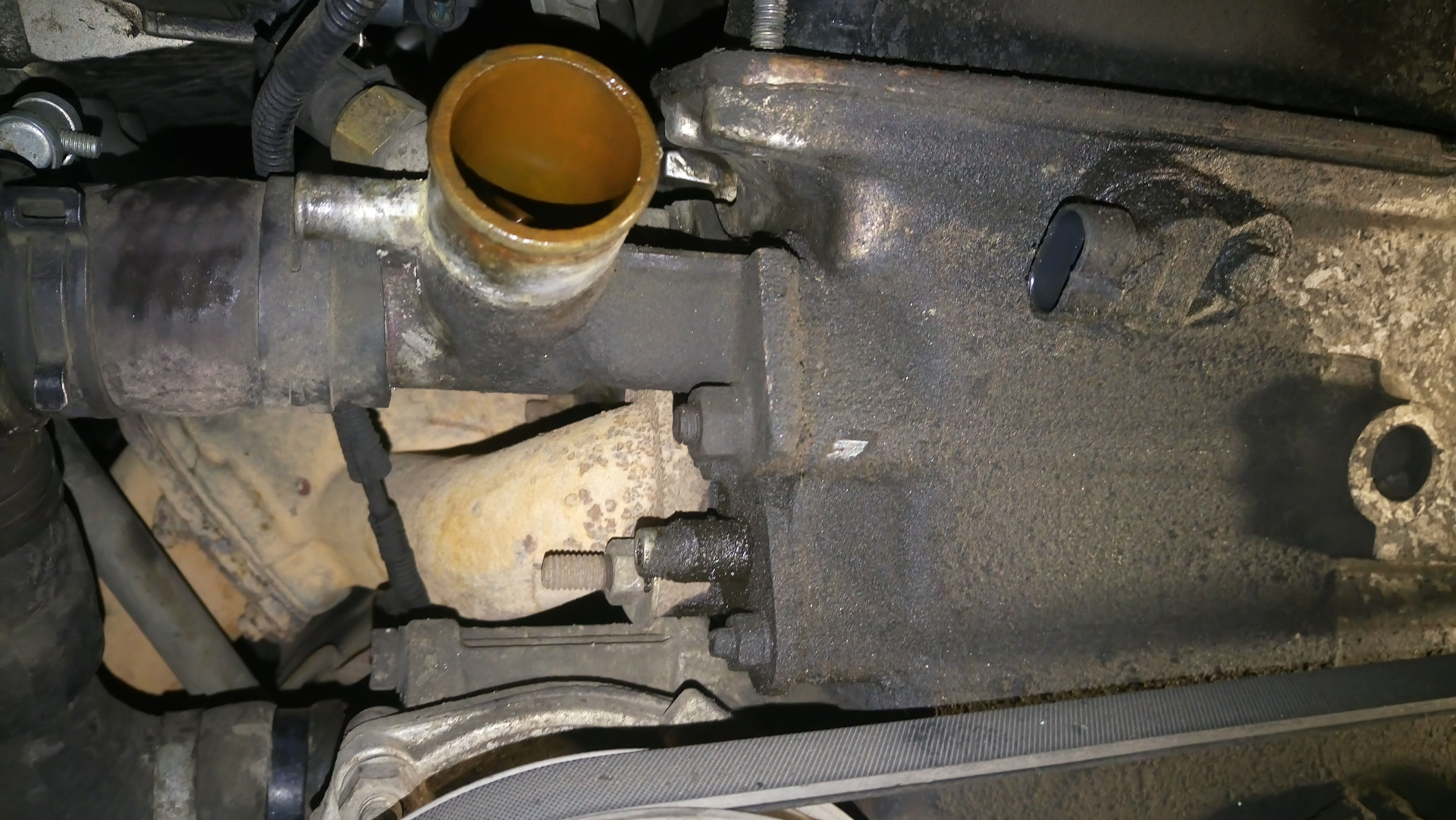

Недавно в декабрь 2020 года заморочился небольшим ремонтом, так как потек мой тосол и надо было установить лебедку.

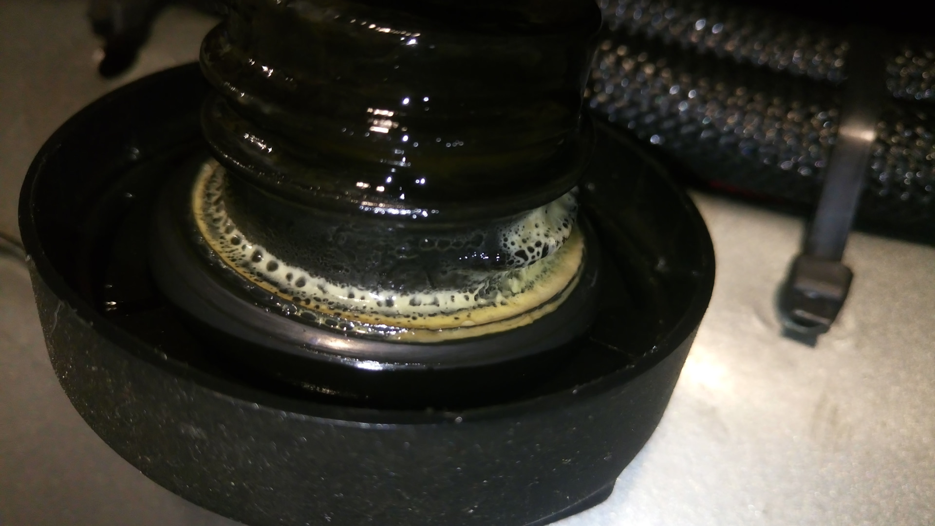

И как писал в статье, удивил рыжий налет на алюминиевых патрубках и в термостате.

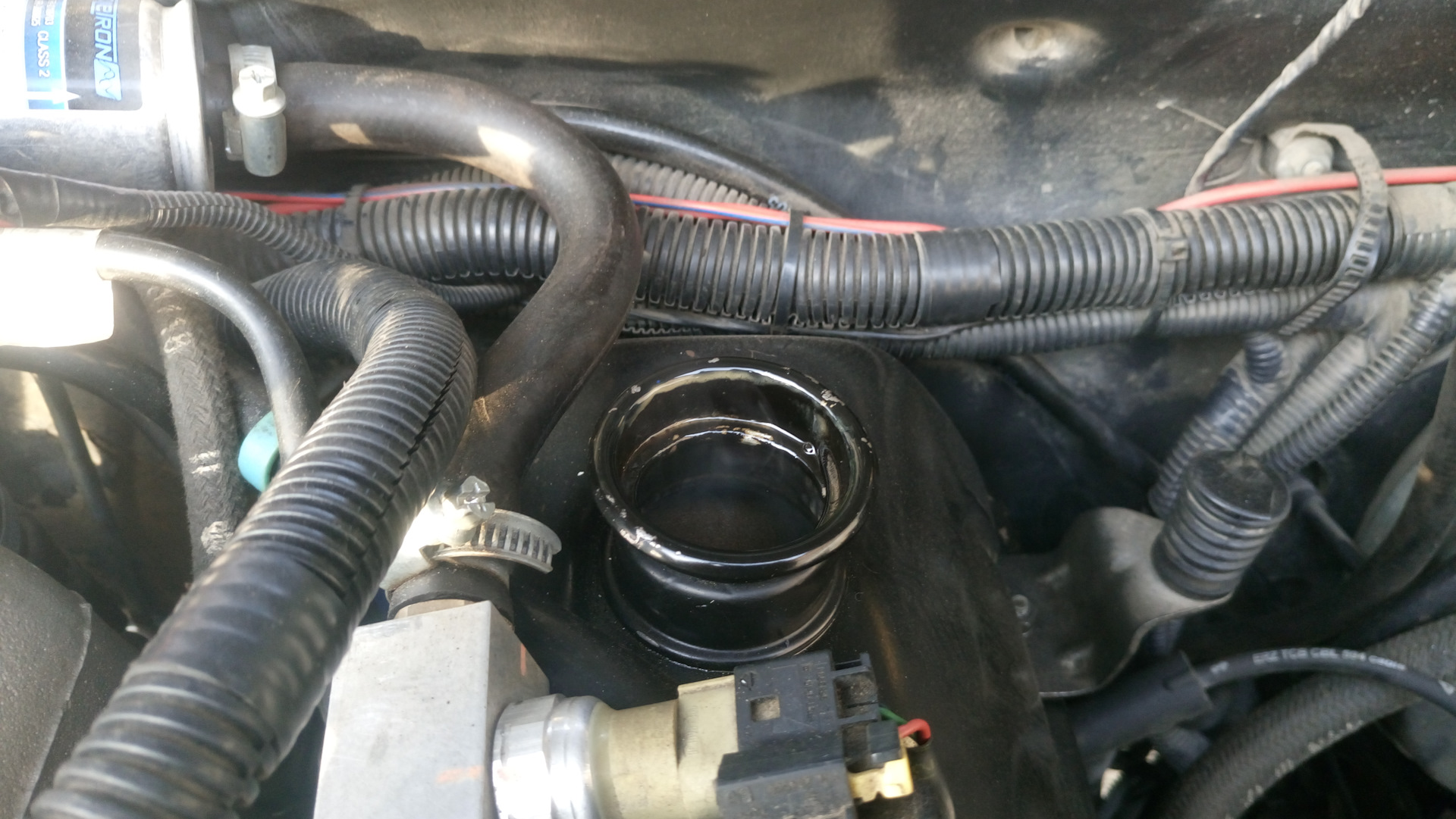

И вот после трех недель простоя (опять машина стояла), при езде по городу уход антифриза, минус четыре литра «Феликса». Пробег 153 тысячи км.
Перед самым Новым годом еле договорился на замену 3-го января 2021 года, так температура в Челябе (за тридцать) Самому делать «головы» (себе и двигателю) в холодном гараже погода не позволяла, плюсом думал, что возможна опять шлифовка. Да и все-таки праздник.
Механики в сервисе внимательно осмотрели сам блок (было подозрение на трещину) и проверили ГБЦ – все нормально, обошлось без шлифовки. Вердикт — ОЖ "съела" материал (металл) прокладки.

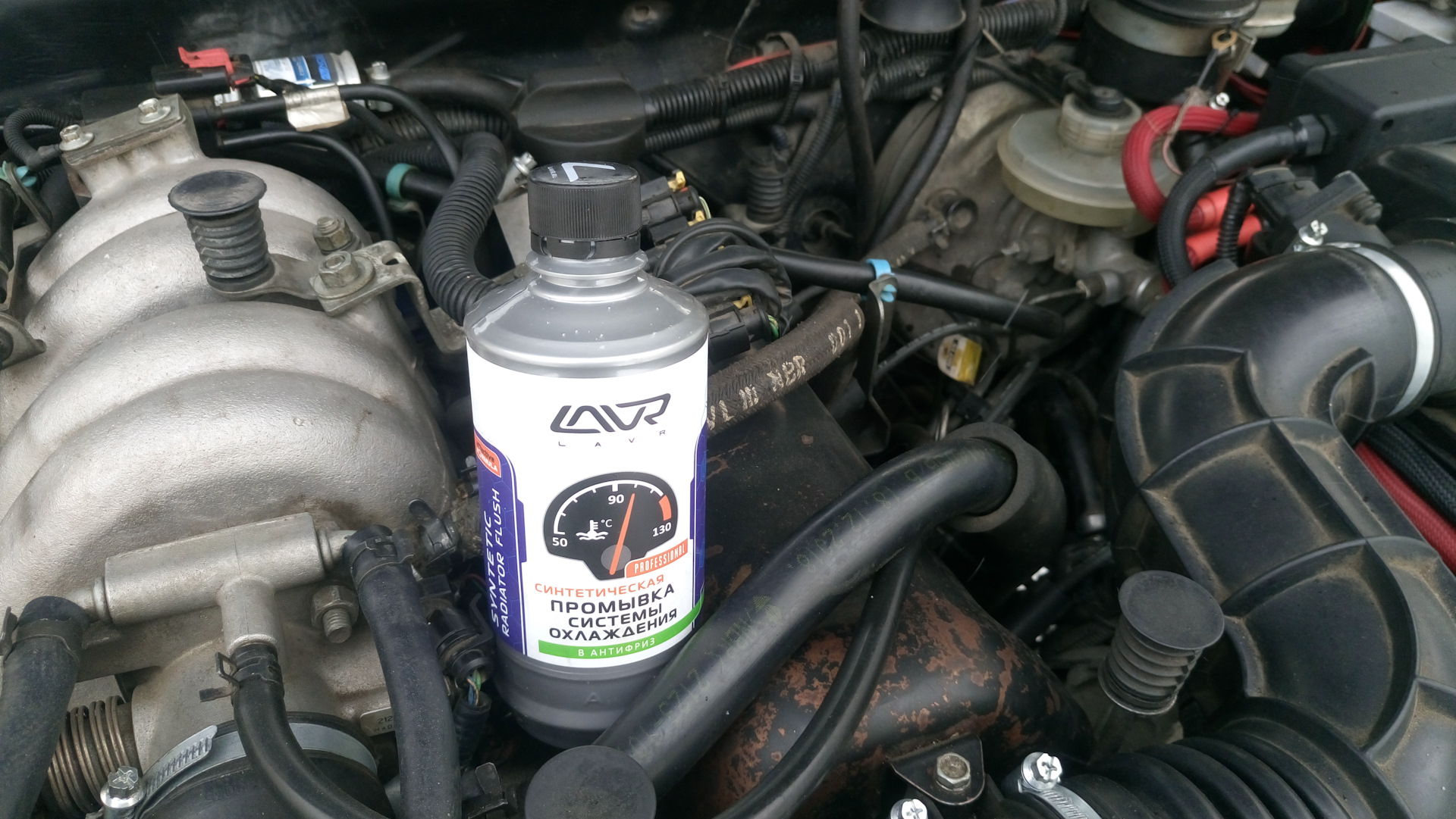

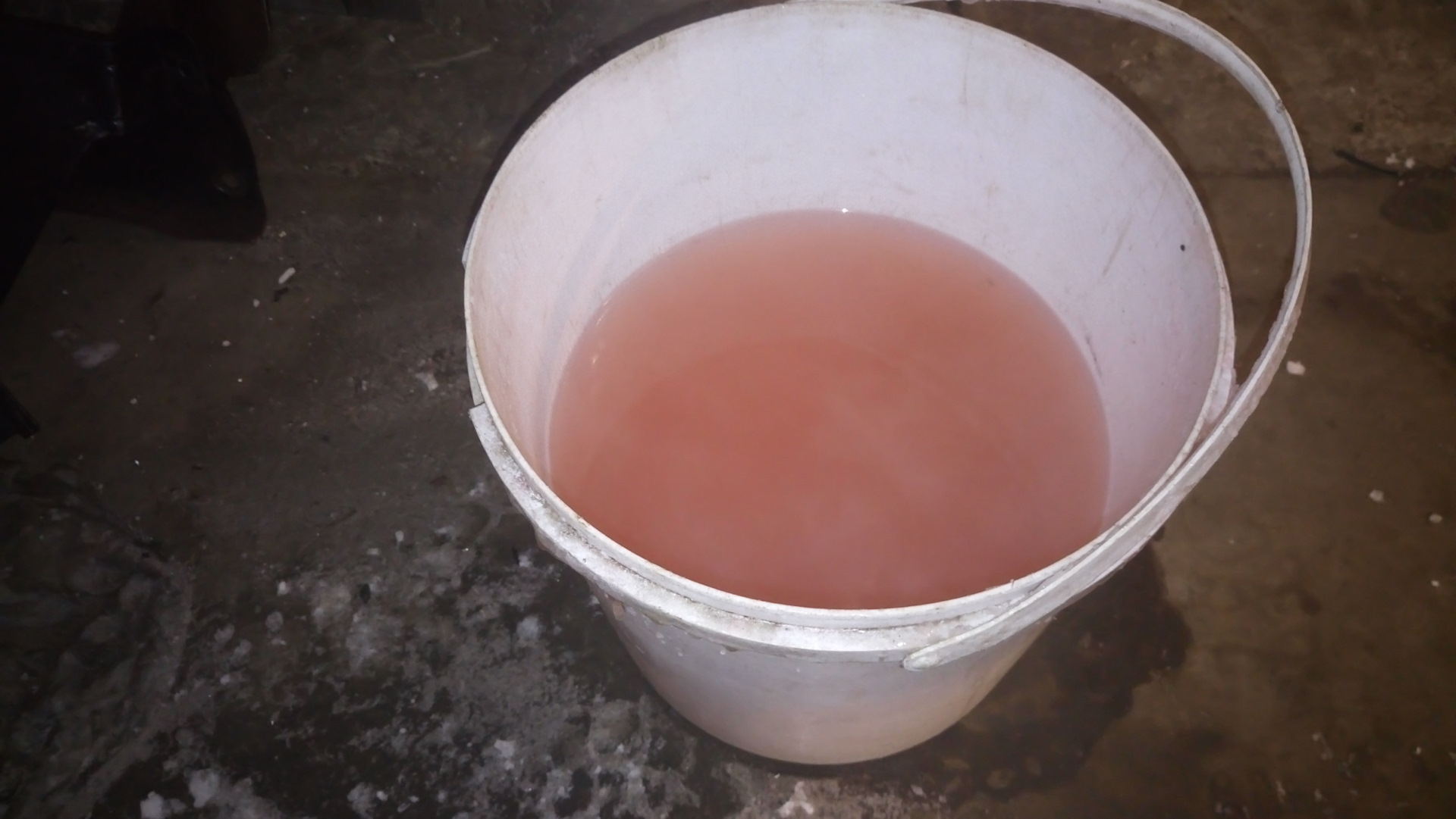

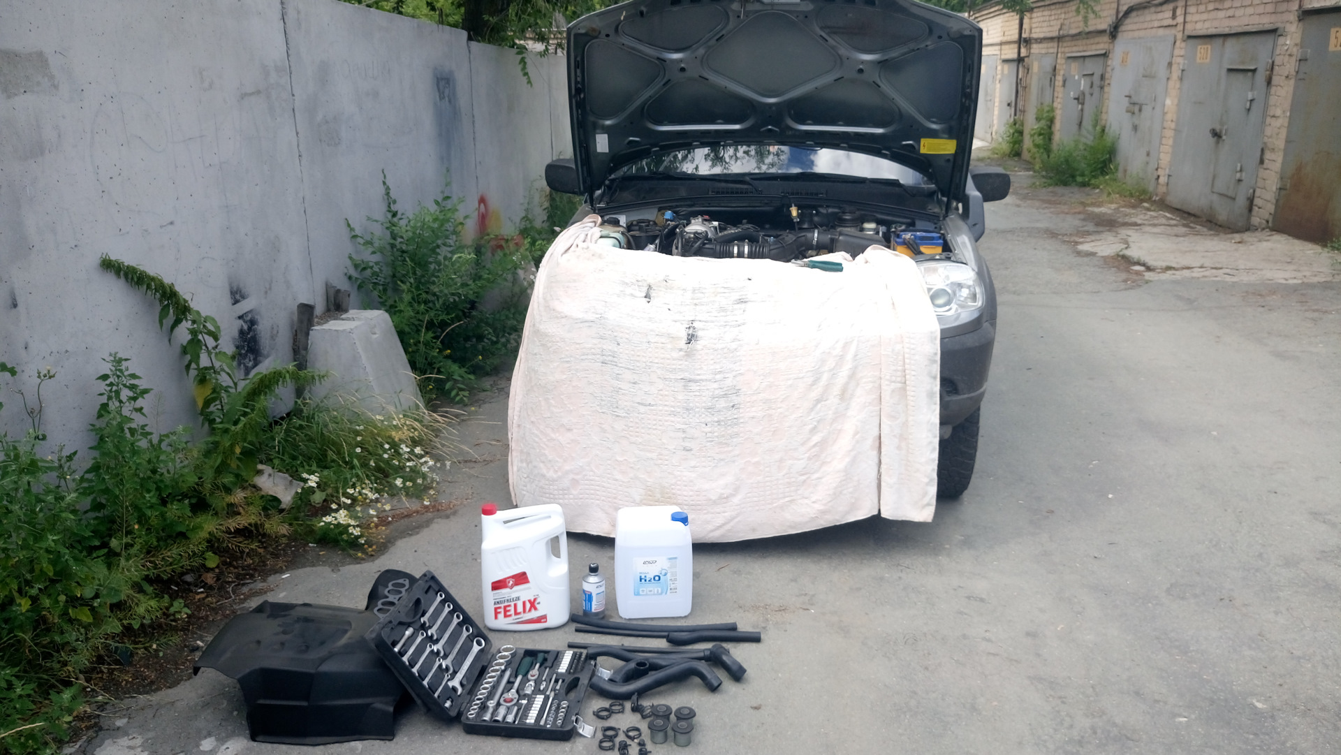

Забрал машину домой и на следующий день решил промыть систему и заменить Феликс к чертовой бабушке. Пока взял и залил «SINTEC», вроде отзывы положительны при длительном использовании.
Старую ОЖ слил и промывал 5-го января с 14 часов до половины 10-го вечера с двумя сменами дистиллированной воды, то же от Лавра. На улице было уже -27С, так что прихватывало патрубки.

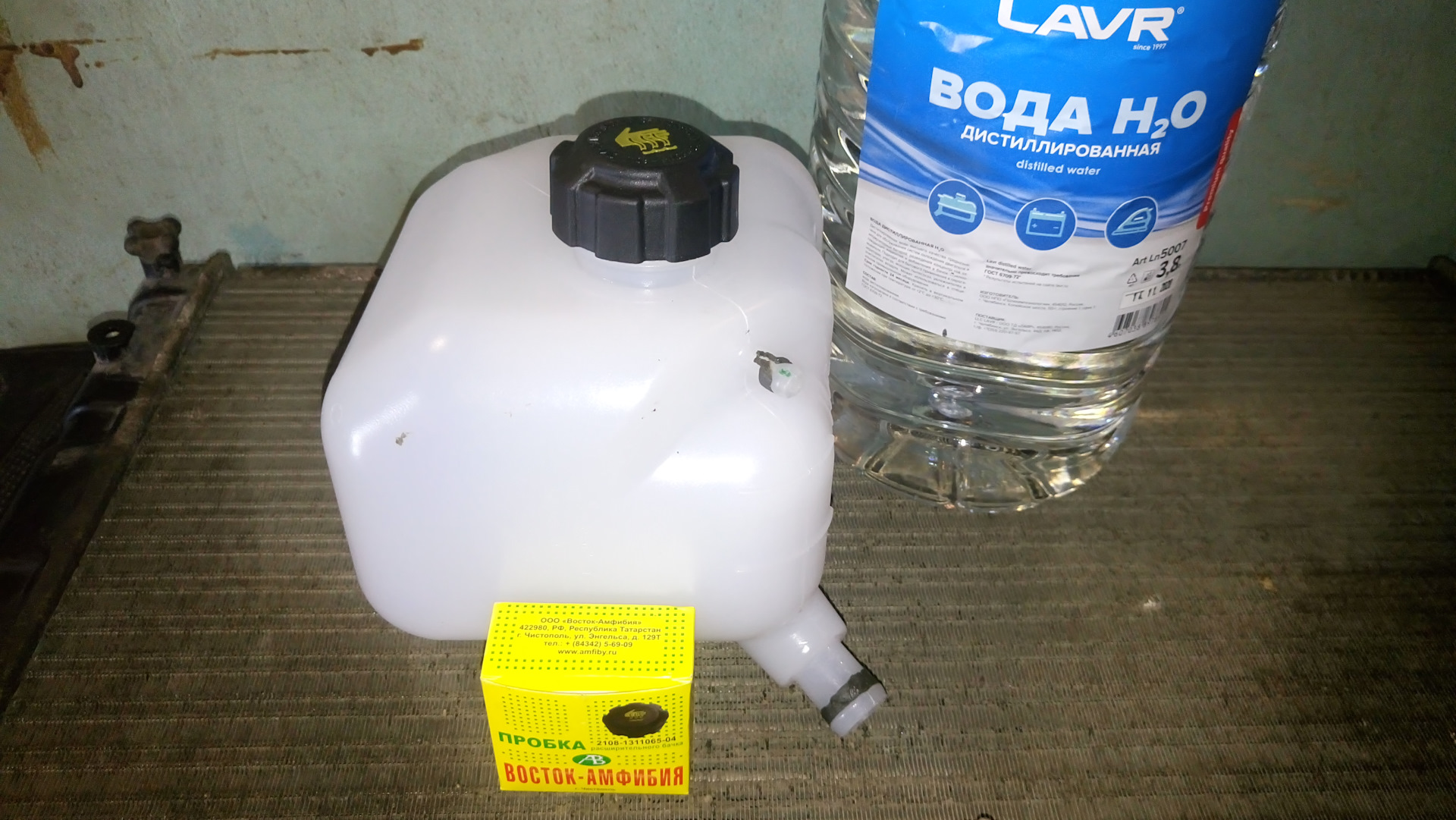

Хотел было поставить купленный новый за 450 рублей с Чистопольской пробкой — усиленный бачек, но в 22 часа на улице и при морозе этого не сделал, да и старый – чудесным образом отмылся и стал прозрачным.
В целом литров 50 (пятьдесят) — проплатил, залил, ушло!

Три «дырки» в ГБЦ мне хватило.

То что, не вскрыл на фотоаппарат канистру — моя вина, фото нет.

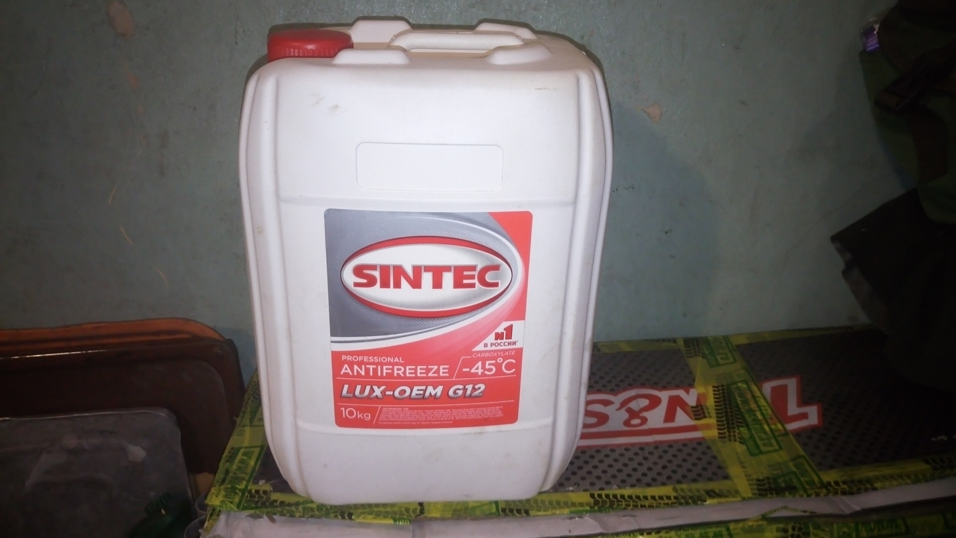

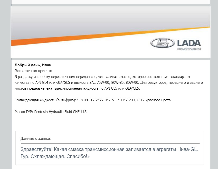

Синтек Евро заливал и в фордовский двигатель бывшей своей Газели G11 зеленый. В Шниве тоже циркулирует по системе Синтек G12+ красный. Проверка на подлинность осуществляется ультрафиолетом. Кто-нибудь пробовал? Я — да, красиво 🙃
Синтек рекламы больше! А вы льёте. Определитесь!
С выбором определился.
Сейчас специально зашёл на Ютуб на предмет поиска рекламы антифриза Синтек. Да пара-тройка роликов есть, но я их не видел ни разу. И дело вовсе не в регионе вещания, я думаю.
Не раз читал что Феликс это г…
Синтек отличный антифриз.
И странно зачем при наличии и не дифиците Синтек кто то заливает Феликс.
10 лет с завода!
и ни разу не менял ?
Нет. Заводская бирка была залит Феликс! Долито было за всё время немного.Плотность в норме. Цвет сохранил.Кислотность отсутствует. Не замерзает при мин 28. Летом плановое патрубки и его на новый!
вобще странно я всегда считал что с завода лили только Синтек да и всегда читал что так было.
