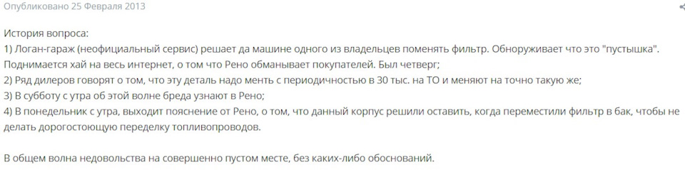

у вас в жару проблемы запуска связанны с насосом. подключите манометр и все станет ясно. менять насос однозначно. фильтра тут не причем. вот тут можно посмотреть как проверить. www.drive2.ru/l/3656835/
Верните на место топливный компенсатор!
Не вмешивайтесь в сферу где Вы не компетентны.
приложите мне факты из официальной литературы что это топливный компенсатор. В каталоге написано что это соединитель пластиковый.
А дилеры меняли эту пустышку на пустышку и в заказ нарядах писали топливный фильтр обманывая тем самым людей.
Вы абсолютно правы. По началу дилеры меняли компенсатор на компенсатор обзывая его топливным фильтром. Потом появились проблемы и дилеры начали массово возвращать компенсатор на его законное место.
Что то тофтология получается. Меняли компенсатор на такой же пустой компенсатор, и потом возвращали на такой же компенсатор)))) тоесть 3 раза меняли одно и то же. А какие проблемы то были? Кроме тех кто прошарил что за их деньги им вместо фильтра поставили пустышку
Скоро сами все узнаете и другим расскажите.

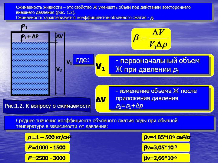

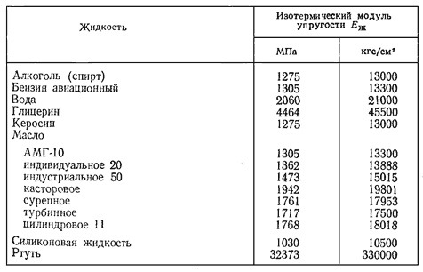

а что этот компенсатор компенсирует?, найдите в инэте коэффициент сжимаемости бензина, посчитайте сколько бензина сожмётся в объеме этой пустышки и поймите, что этого дополнительного объема не хватит даже компенсировать падение давления в рампе на работу форсунок на холостом ходу.
Давление в исправной топливной системе, Дастера, постоянное и не падает. А жидкость не сжимаема, физика 8 класс.
тогда что компенсирует этот топливный компенсатор?
Maxxxbet
и жидкость сжимаема
Вам видней)))
Maxxxbet
жидкость сжимаема!

До того как Рено не объединилась с Ниссан действительно устанавливали топливный фильтр под капотом, но в дальнейшем стали устанавливать топливный модуль в бак как на автомобилях концерна Ниссан. Вы видели топливную станцию? Фильтр губой очистки и тонкой отчистки там есть. Пустышка под капотом лишь для того чтобы не изменять конструкцию топливопровода! Устанавливая вместо пустышки фильтр вы тем самым увеличиваете нагрузку на прокачиваемость топливного насоса. В скором времени насос даст о себе знать.
Вот, хоть кто то знает истинную причину нахождения этой "болванки" под капотом! 👍
