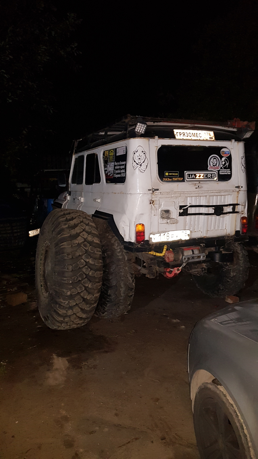

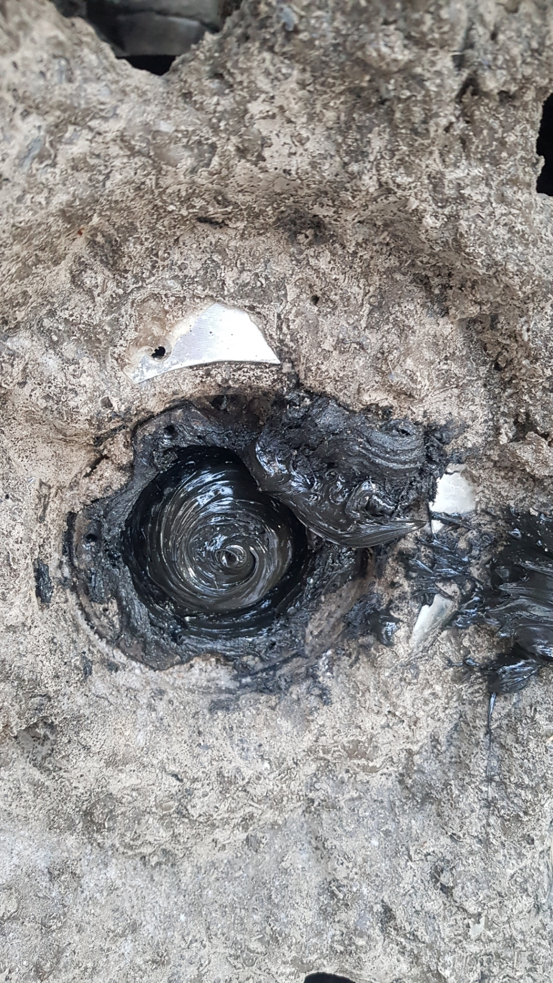

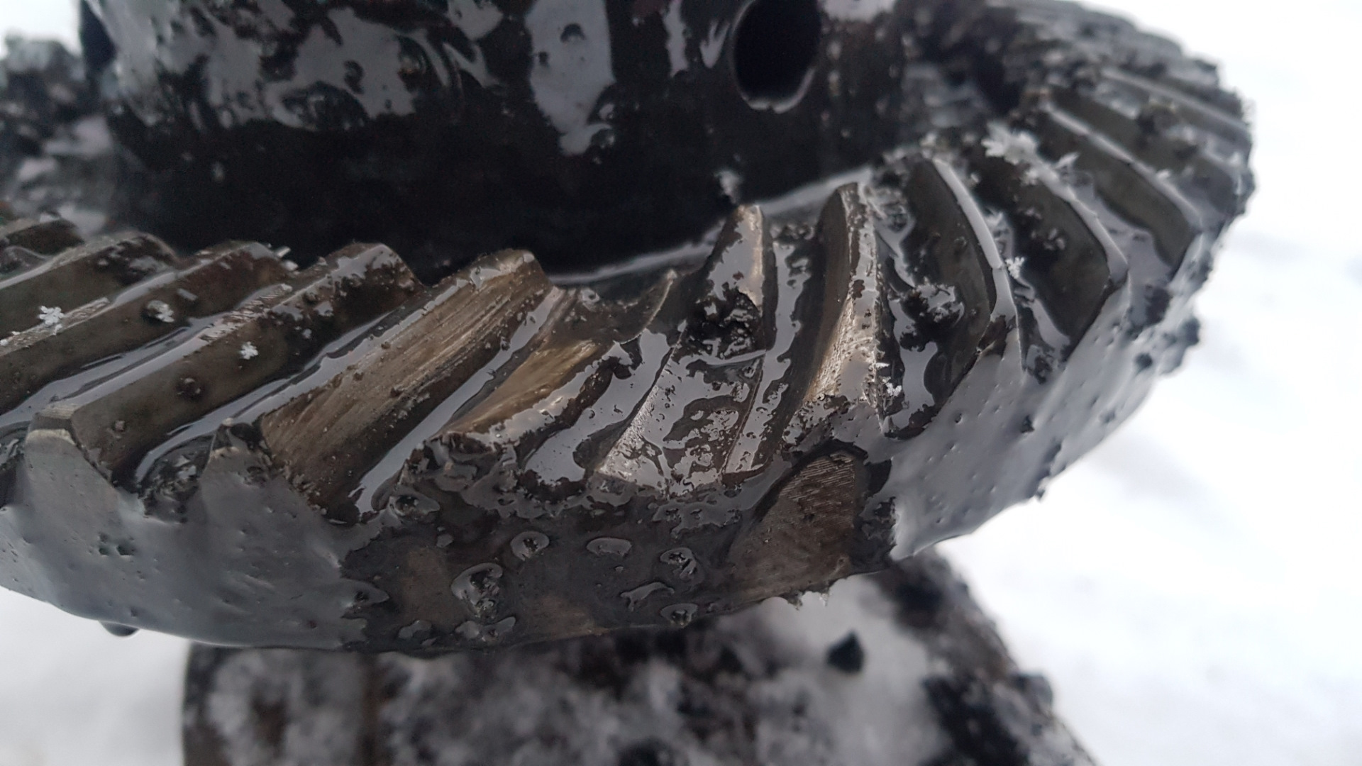

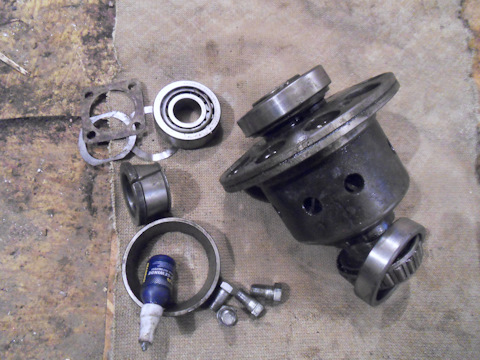

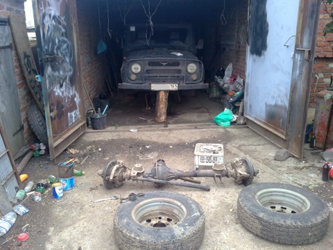

Сломал гп переднего моста. Проходила с августа 19г. И льдиной расколол крышку хаба. Прикупил новую пару, заменил хаб, благо в заначке был.

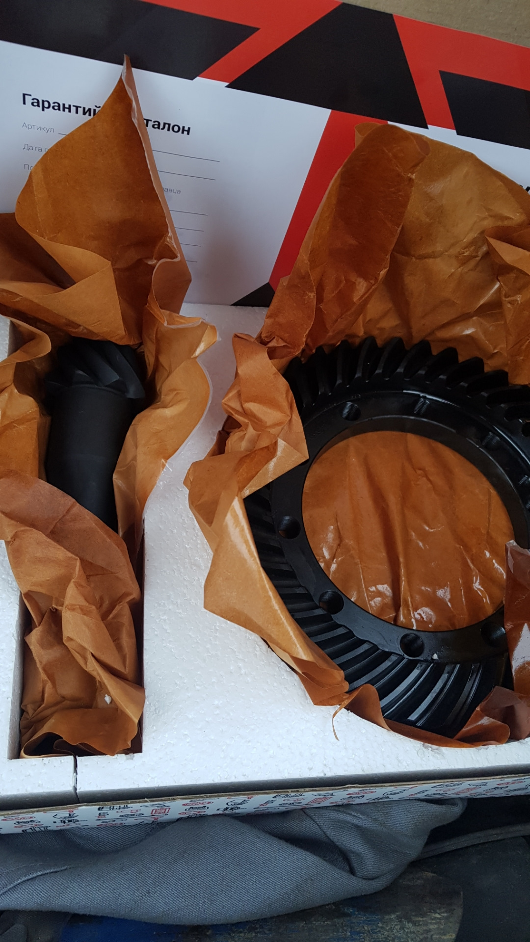

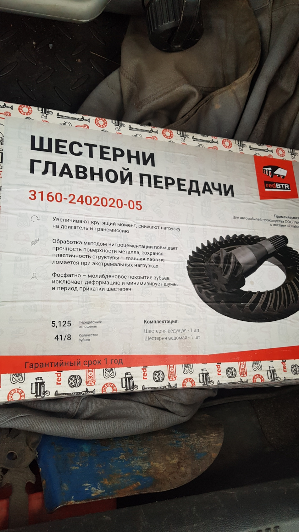

Запчасти на фото: 31602402020

Это плохая новость.
Почему плохая? Пара прожила достаточно долго и учитывая что это расходник, вполне неплохо для 5.125.

Да всегда, есть шайбы регулировочные любого размера и микрометр, почему бы и нет. Мне нравится гайки крутить. Считаю если делать, то хорошо, хоть и немного дольше.

Спайсер дешевле.на самом деле не так и много. За все время я сломал 1 заводской шрус, 1 заднюю полуось и 2 или 4 повело шлицевые, увидел заменил. 4 главных пары. 2 из них 4.11 и 3шт 5.125. Ступичные раз в год меняю, подтягиваю регулярно каждые 3-4 поездки. Шкворни 1 раз заменил на ваксойл. Тяги рулевые поменял на усиленные, заводские в машине лежат. С блокировками никогда проблем не было, всегда работают, уже сколько лет, еще а 36 колес.
