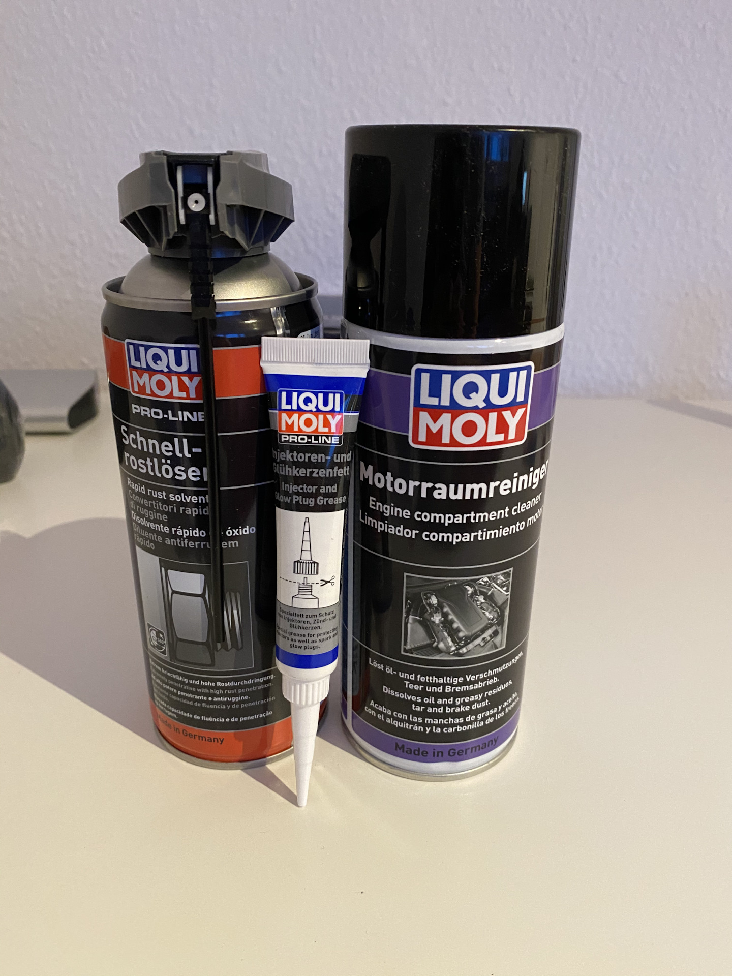

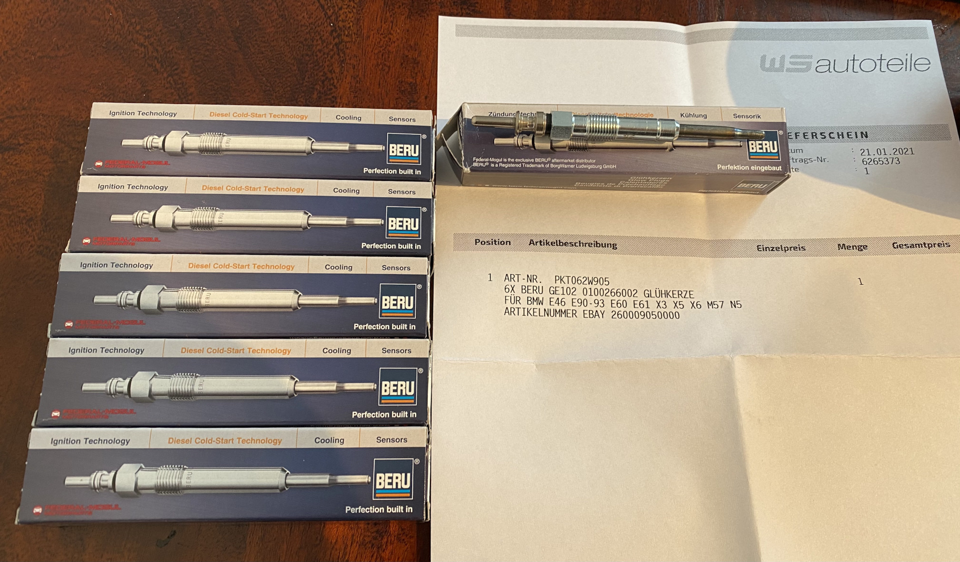

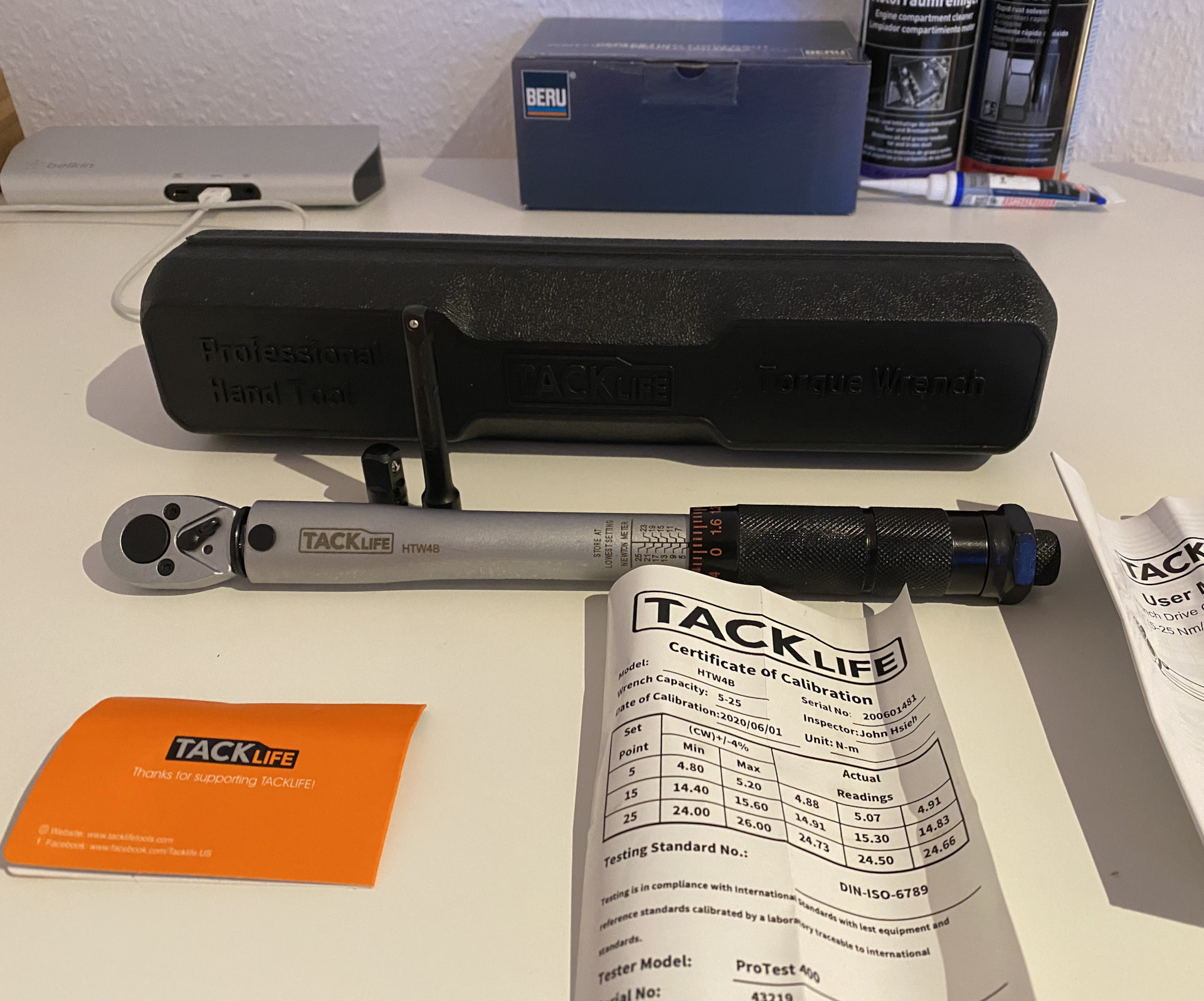

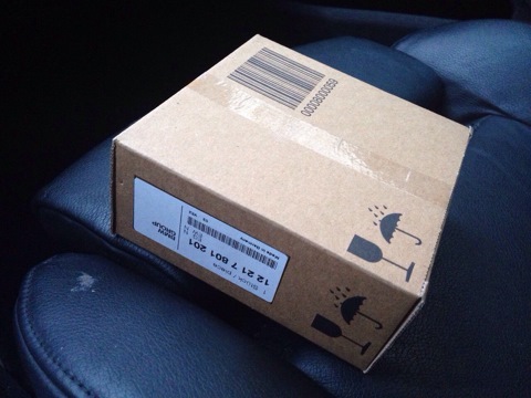

Как и полагается приобрёл все необходимое для замены свечей.
Блок, свечи Beru как в оригинале. Made in Germany 🇩🇪

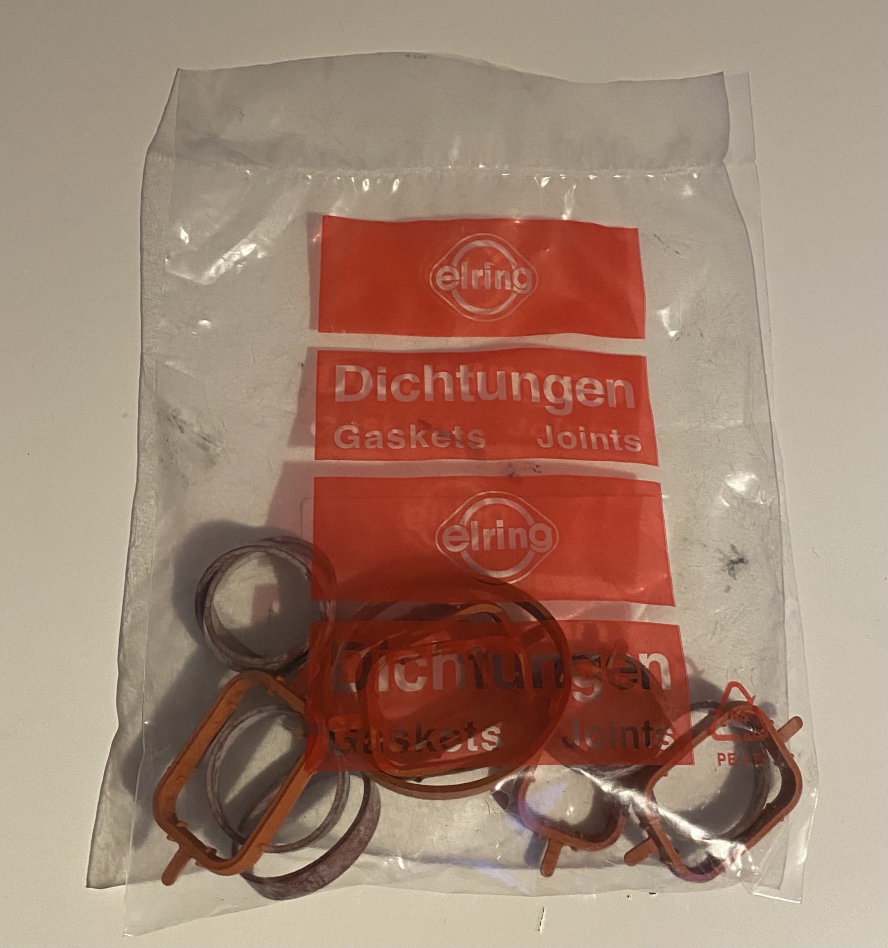

Уплотнители Elring. Made in Italy 🇮🇹
Но самое главное для меня это динамометрический ключ и химия Liqui Moly для легко откручивается свечей и средство по уходу за подкапотным пространством.
Хочется что бы все прошло гладко и чисто . Производить замену буду я с товарищем у которого так же мотор M57 35D.
Нет желания отдавать 450€ на Bosch сервисе или 350€ на BMW за такой труд который можно сделать самим, с хорошей подготовкой и с б-жьей помощью.

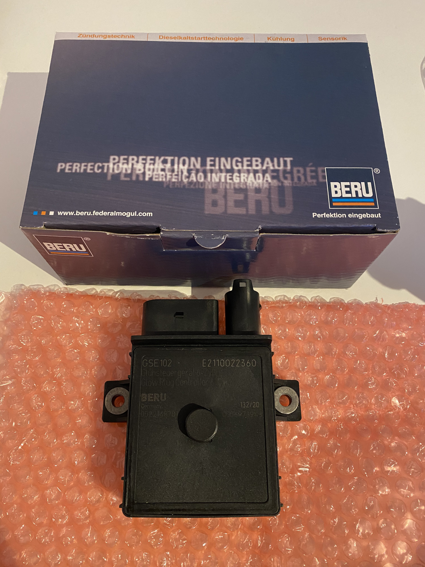

Запчасти на фото: GSE102, E2110022360

если ещё не начали, пару советов — сначала на холодную откручиваете коллектор но не до конца, далее на "наживленном" коллекторе прогреваете двигатель на максимум, снимаете коллектор и все легко должно выйти. закручивать коллектор лучше тоже на остывшем двигателе, все пляски с температурой изза латунных закладных в клапанной крышке которые на горячую могут вылезти из своих мест.

Не переживай, если свечи еще с завода стоят, то все выкрутится очень даже хорошо, я на 120 т.км. менял, стояли заводские все легко открутилось, главное новые не забыть керамической пастой намазать. Удачи!

Самый лучший совет — в tis. Крутить надо на горячую. Чем теплее мотор, тем легче идут. Но я по неопытности ковырялся долго и выкручивались они все хуже и хуже. Поливал спреем и крутил ключем туда сюда.

Тоже говорят максимально горячий мотор и спрея на свечу, покрутить, и ещё спрея. Неспешно все должно получиться.
