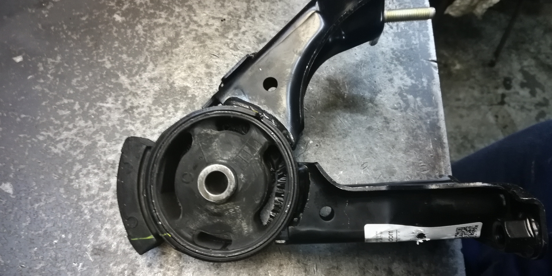

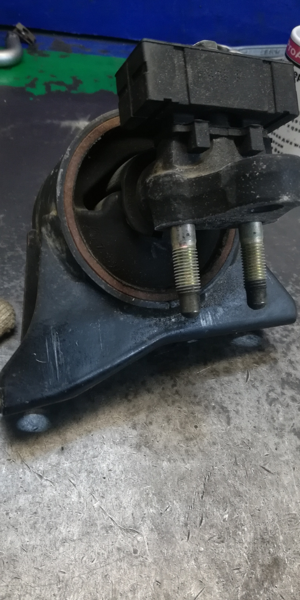

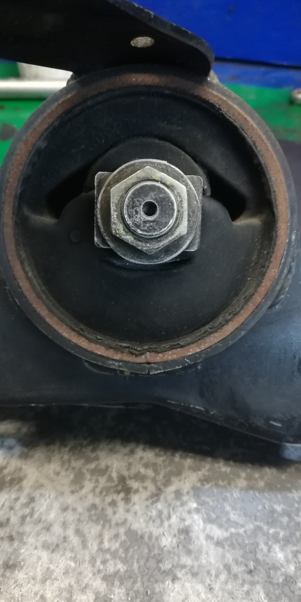

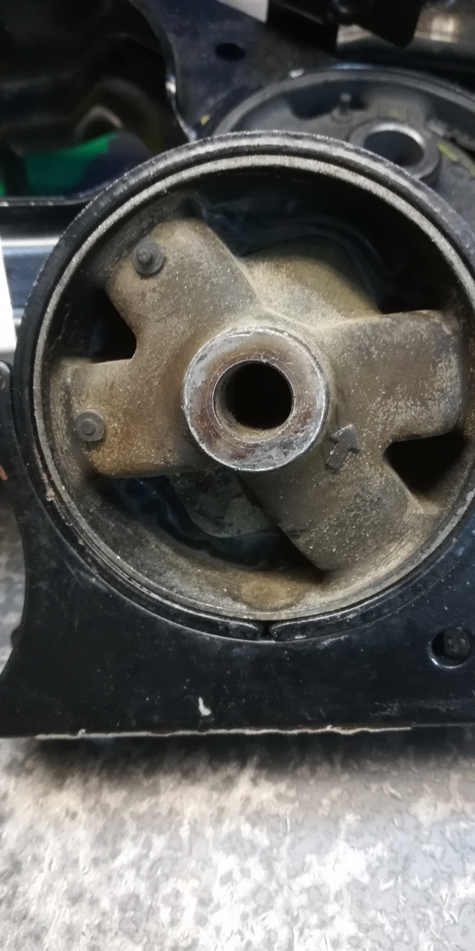

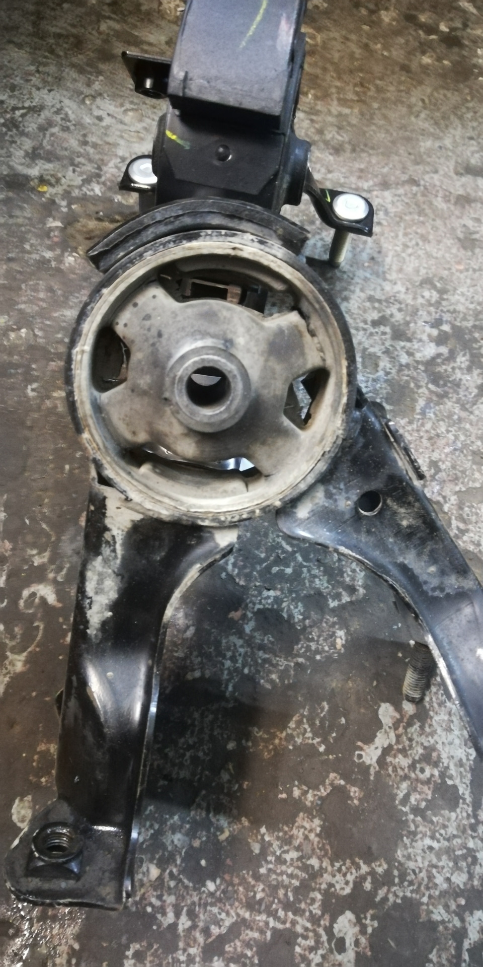

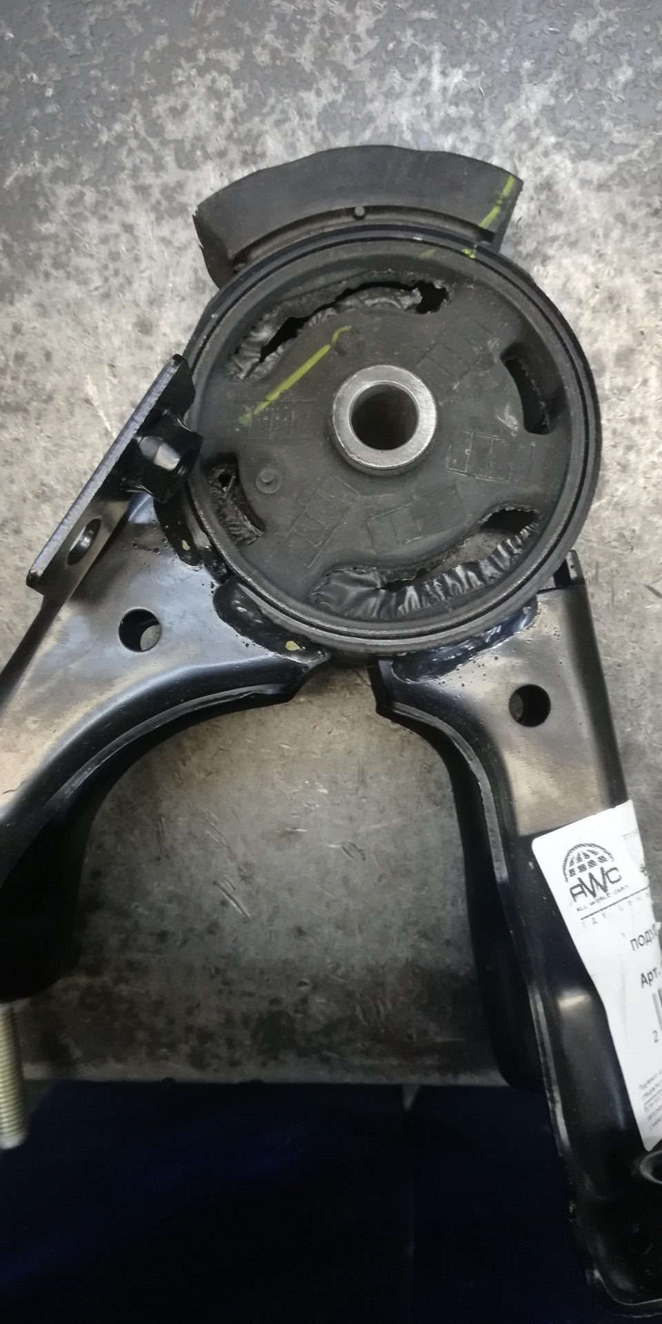

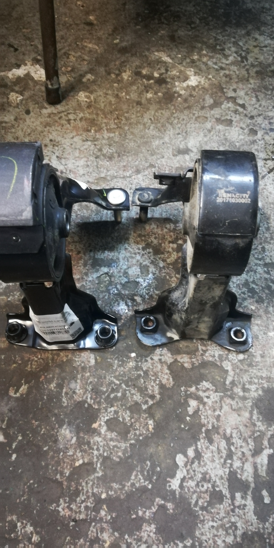

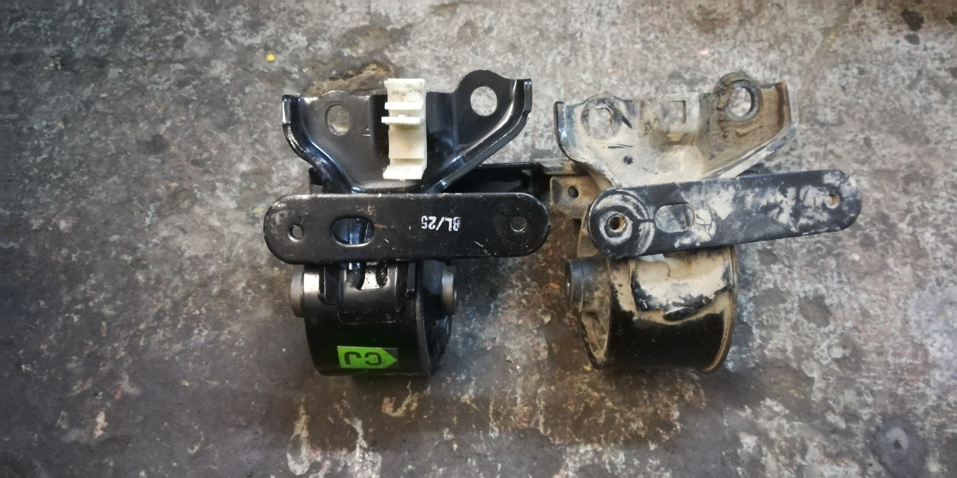

При замене мотора я установил переднюю оригинальную опору двигателя. Но меняя масло увидел что и задней не очень хорошо да и на фоне расследования про гелевую правую опору пришёл к тому что нужно сменить опоры на оригинал ибо никакой дубль с ними не сравнится!

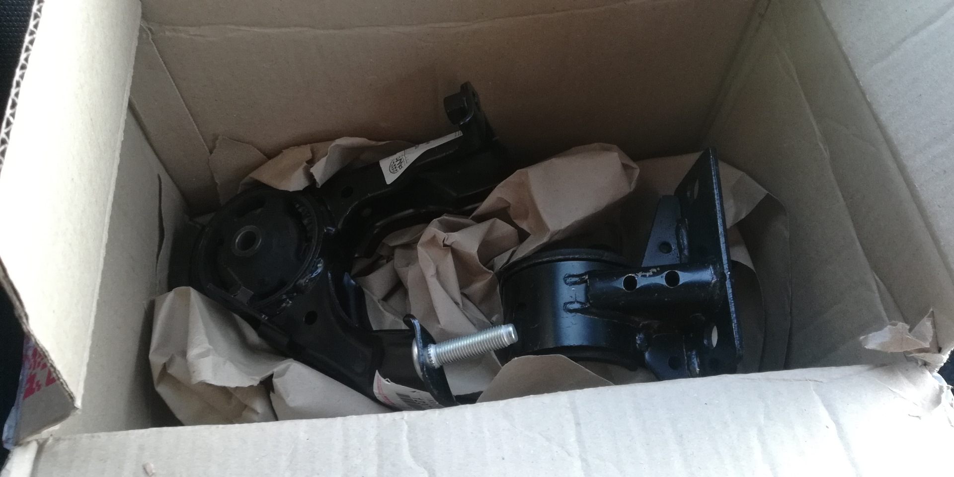

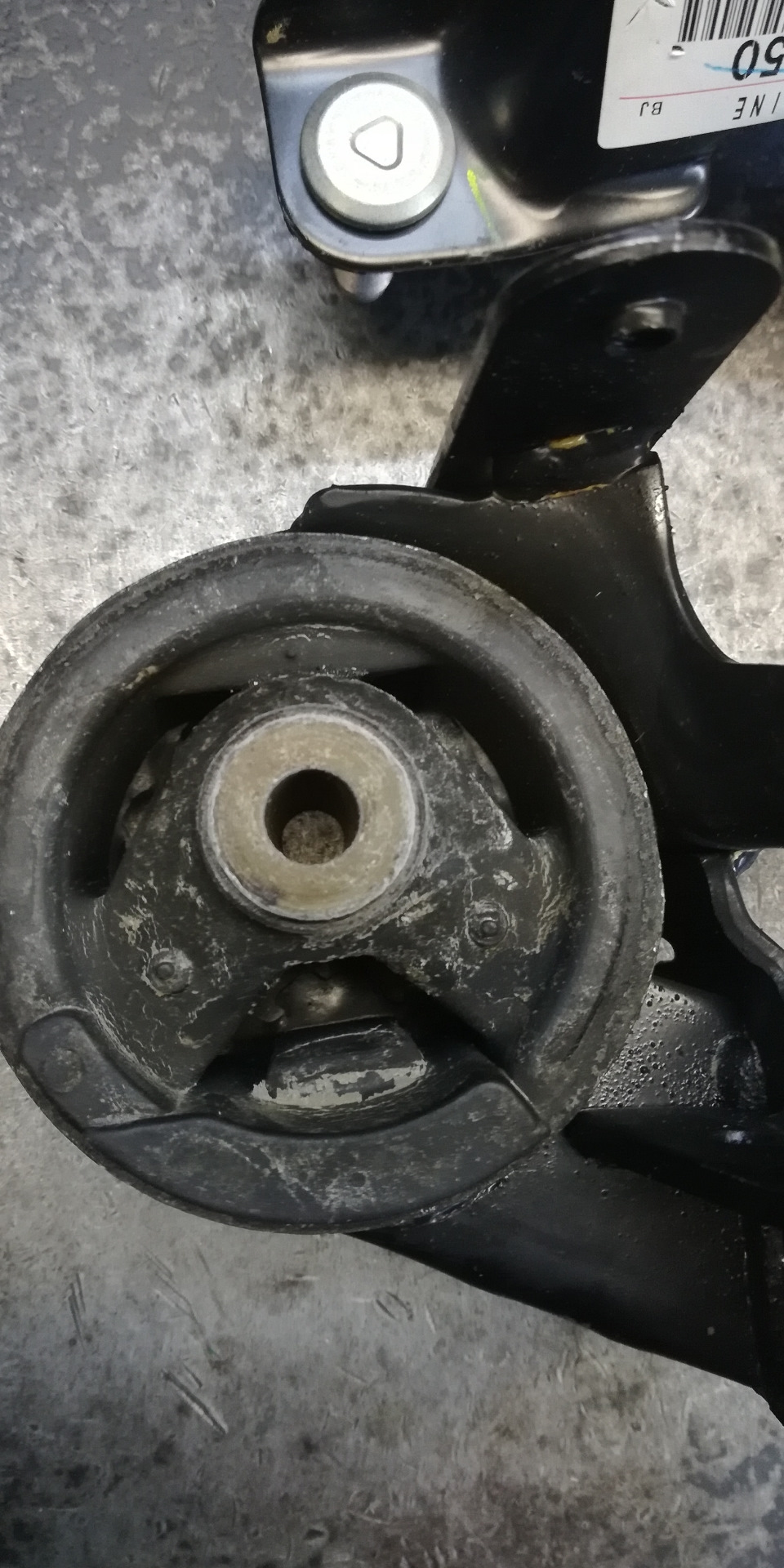

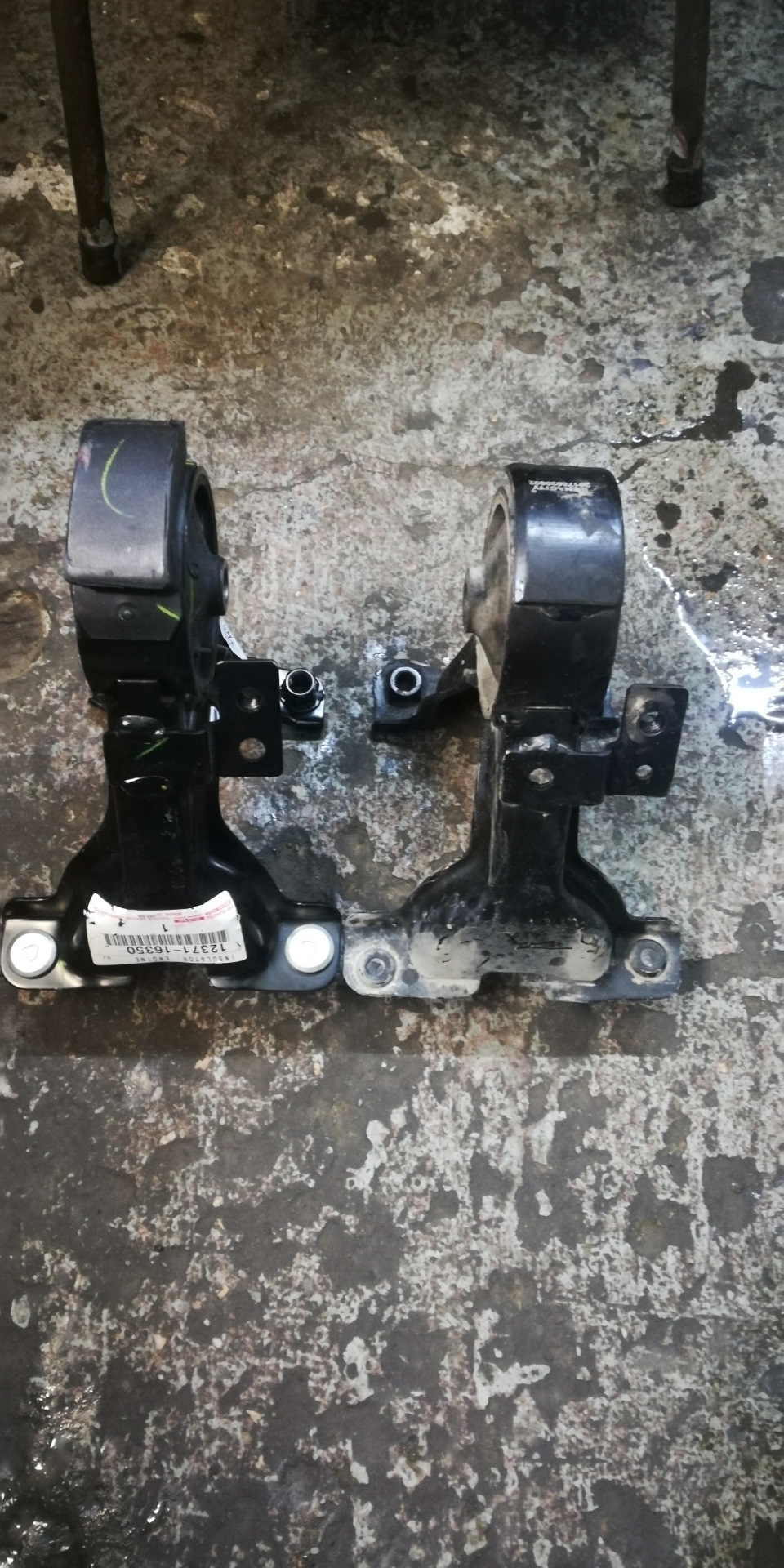

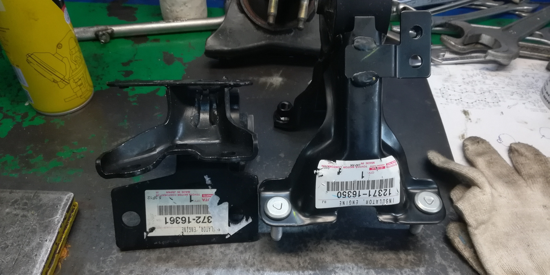

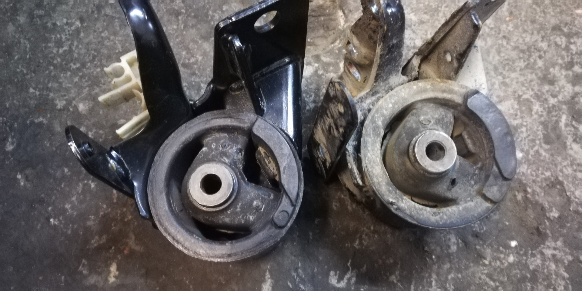

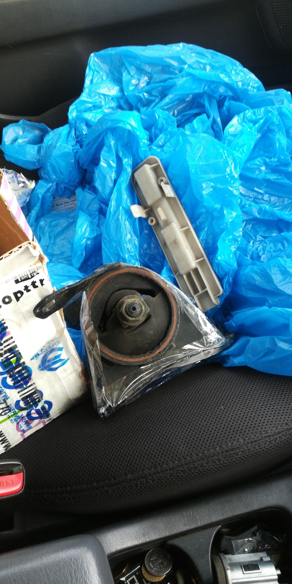

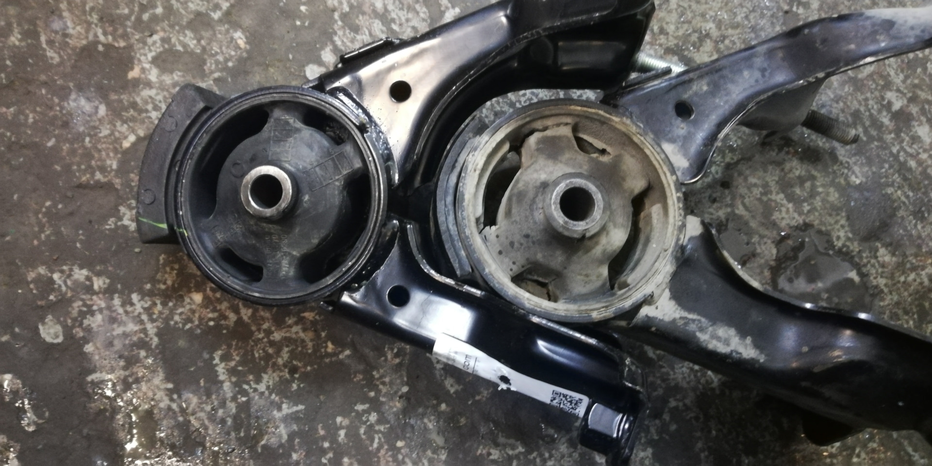

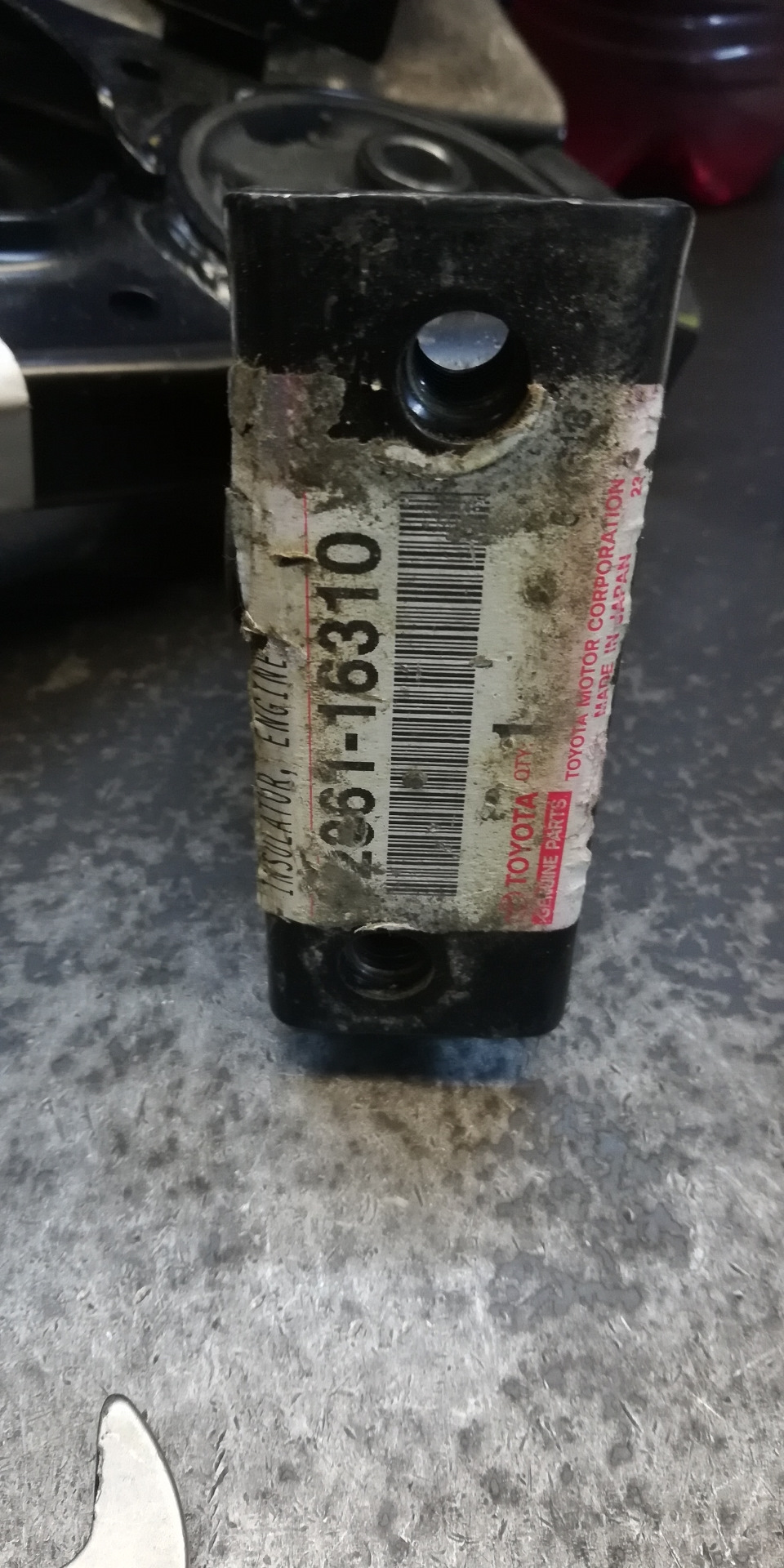

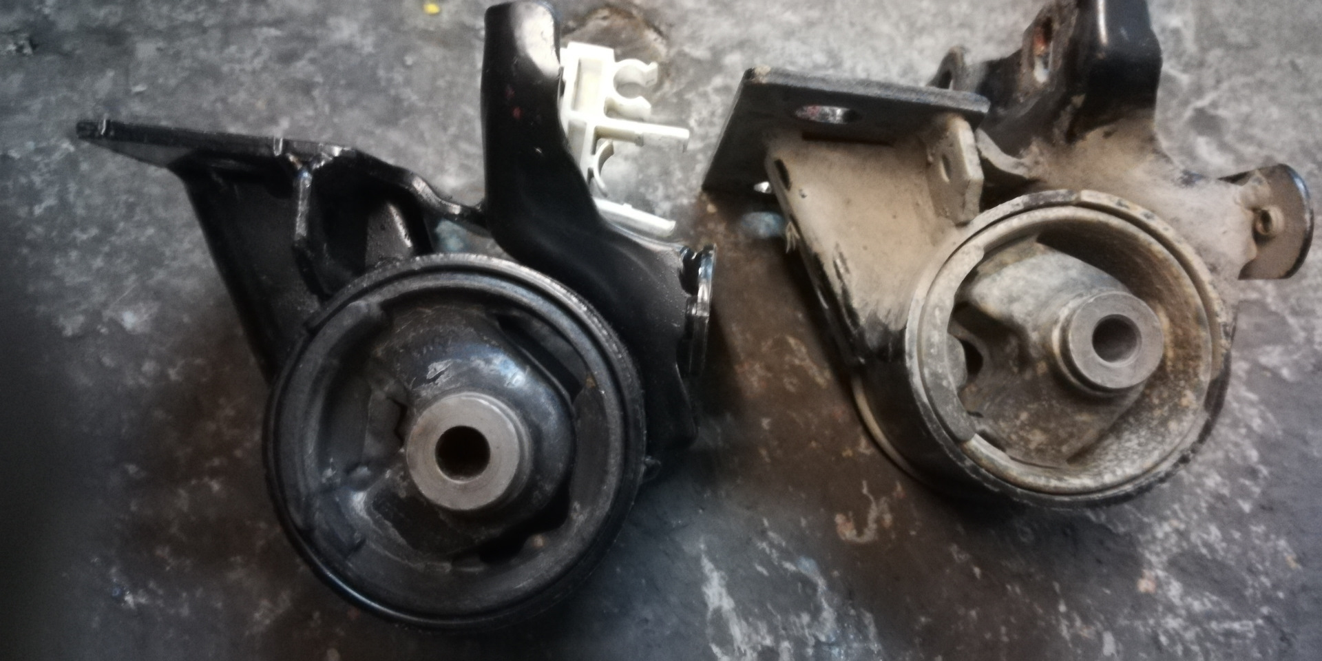

В итоге приобрёл заднюю оригинальную и левую подушку у Дмитрия. С правой вышла накладка взял бы также новой. Потому взял контракт у Ивана с Биробиджана(товар соответствует цены радуют) на все про все ушло часа три. Как итог ушёл гул по кузову дизельный особенно усиливающийся в мороз. Вибраций на руле практически не осталось. Покатаюсь некоторое время распущу подушки и снова протяну. Ну и несколько фото подушек для сравнения.

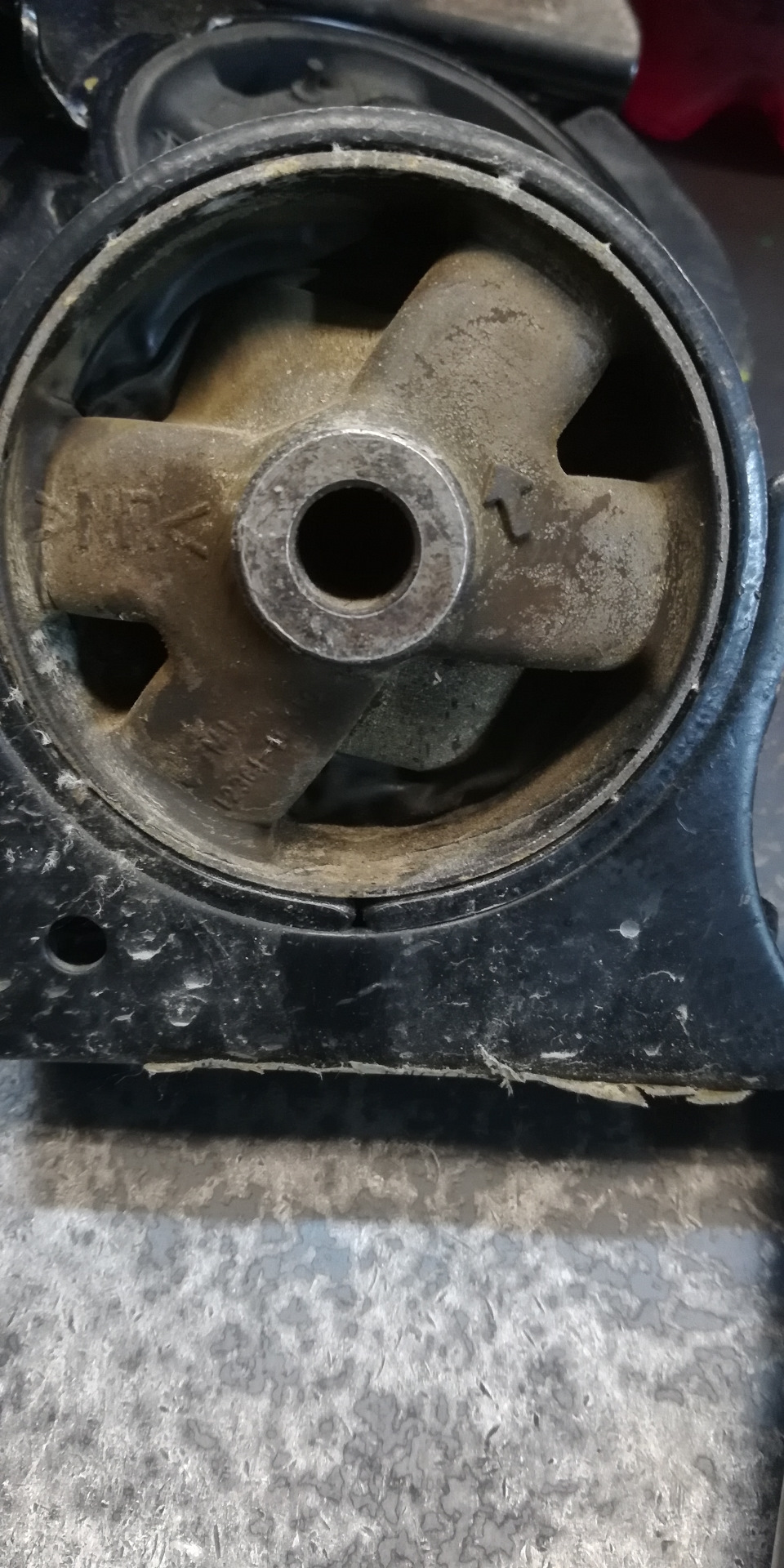

Дубли сравнительно жёстче резина от того и вибрации с мотора по кузову.

Аналоги есть и такие же как орига или лучше, напр. для Форда ориг опоры производит Hutchinson, для японок не знаю тко делает оригу может snr, NTN а может и др. производители в Тайване, Малае.
На старых японцев из аналагов тенасити и рби больше и не слышал
Тенасити знаю про них что производитель, не упаковщик, думал себе их опору ставить, но ещё не покупал.
Rbi в августе поставил переднюю и заднюю, полет отличный, передачи мягко включаются, без пинков.
Вот ещё один хороший отзыв про Тенасити. Я почему то подозреваю что они и на конвеиры делают. На хороших сайлентах и опорах как производители ориг есть надпись >NR< это обозначение натуральный каучук.
Недавно брал опору китайскую так на ней не было никаких надписей на резиновой элементе поэтому она жёстче, такие только в случае экономии ставить не рассчитывая на эластичность и ресурс.
