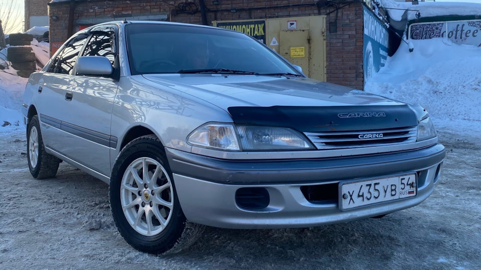

В общем проблема заключается в том, что когда машина прогревается до рабочей температуры (90гр) при остановке, грубо говоря на светофоре, падают обороты и появляется сильная вибрация по кузову, тряска.
То есть когда стою D+тормоз обороты падают до 550-580, бывает, что покатавшись 30-40 мин они регулируется, поднимаются до 600-630 и все отлично, вибрация пропадает. Иногда на всю оставшуюся поездку, а иногда до следующего светофора.
Если при вибрации включить N, то обороты подскакивают с 580 до 700-800, но если в такой ситуации включить заднюю, то они будто еще сильнее падают.
И то, такая ситуации при включенных габаритах. Если ехать вообще без света, то вообще беда, оборотов 500, но при этом всем машина ни разу не глохла, всегда заводится и заводилась в морозы с полпинка!
Подушки целые
Что я делал, чтобы устранить данную проблему:
Сначала почистил дроссель, потом купил контрактный
затем поменял крышку трамблера, бронепровода и свечи
проверял как выставили грм, все ок
менял 300км назад масло в коробке и в движке
может кто то сталкивался с подобным? уже не знаю что делать…
