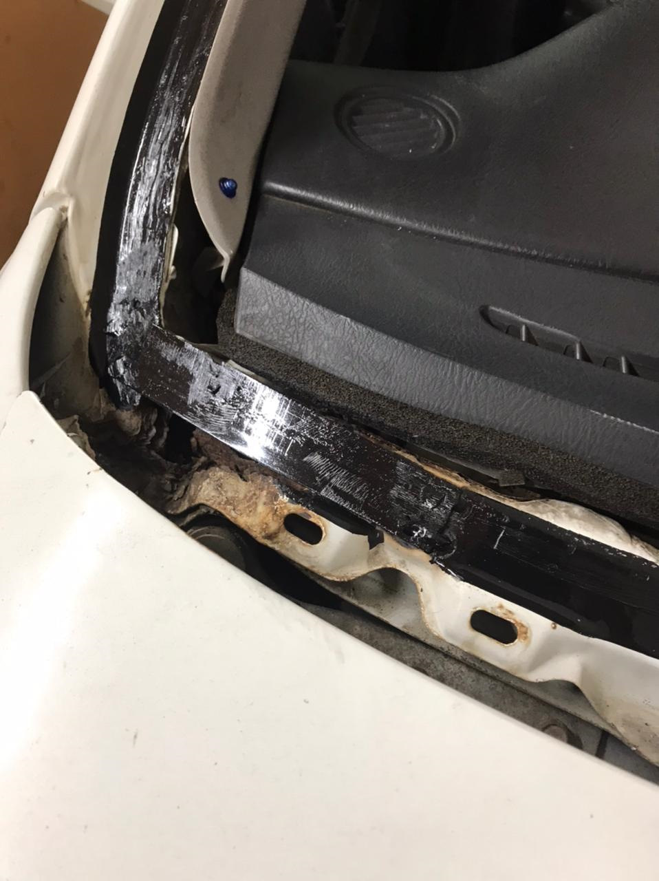

Итак до отъезда два дня, подвеска собрана гена на месте, отдаю машину на установку стекла, что может пойти не так

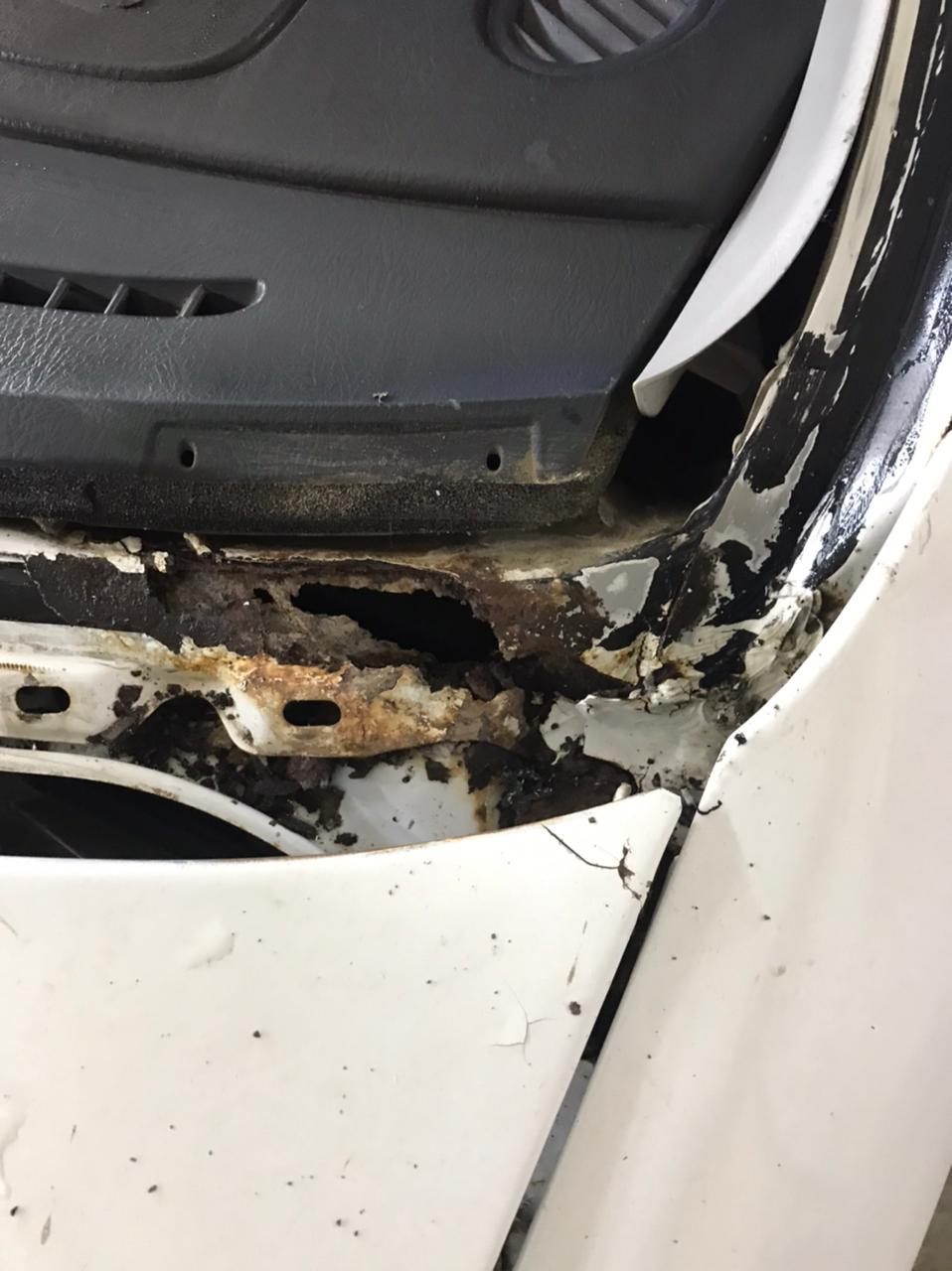

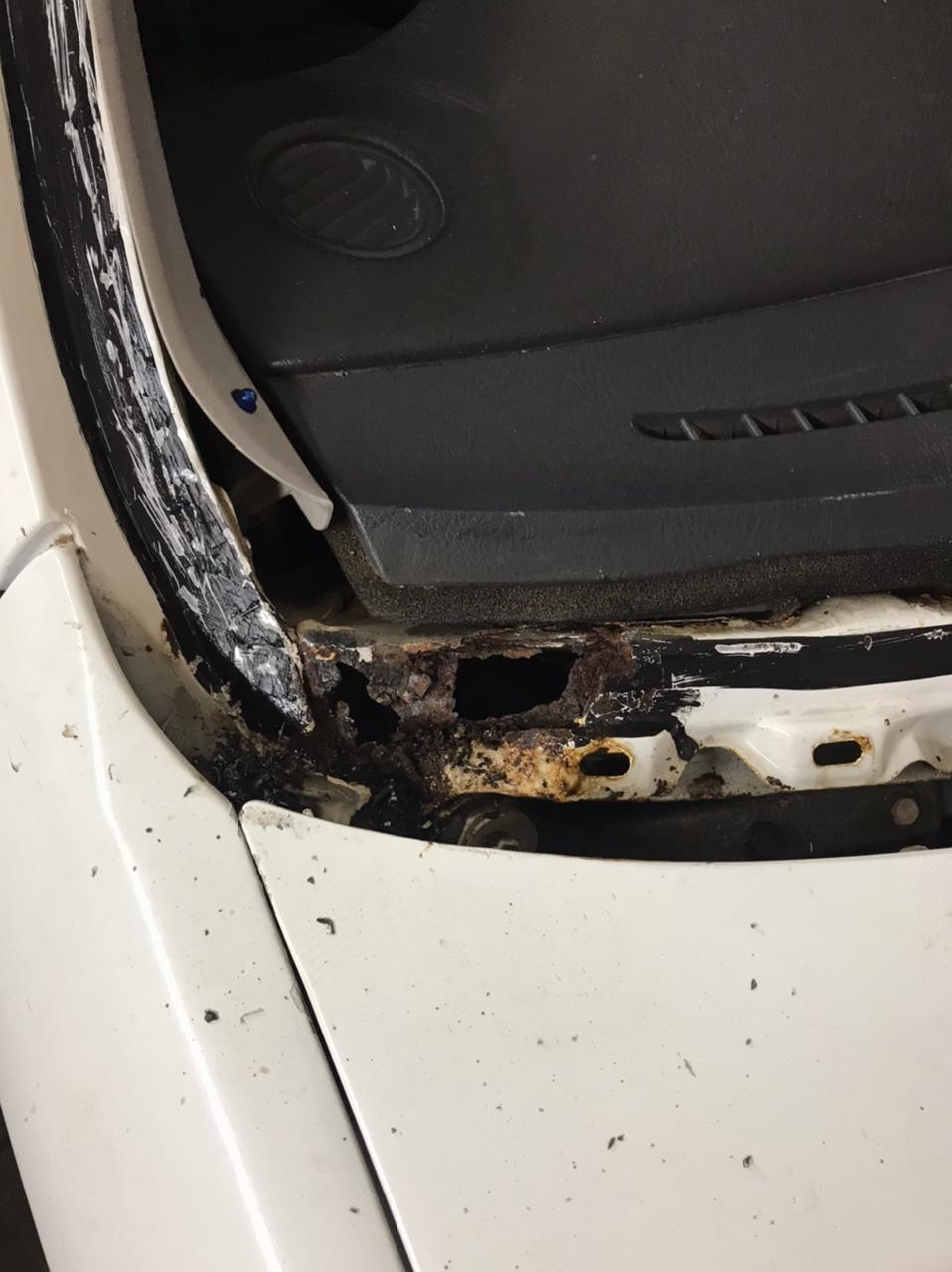

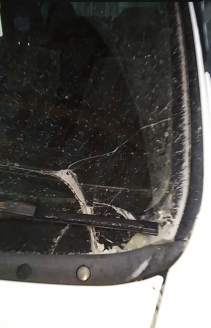

А вот что, две огромные дырки в панели под стеклом, присылает мне фото мастер по установке стекол
Видимо долго с
трещинами на стекле катали)
…, что делать,

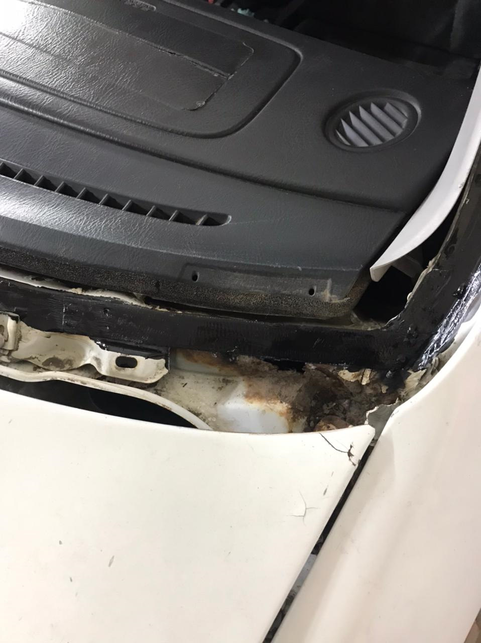

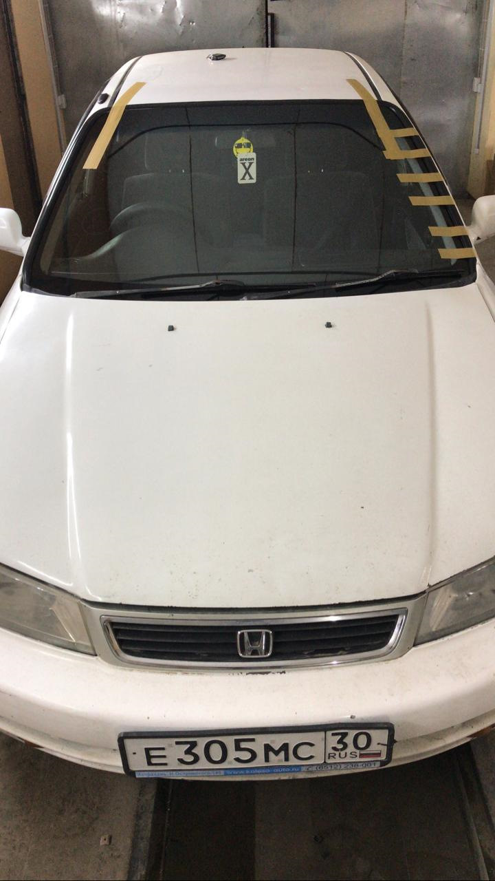

ищу кузовщика, все заряжают кучу бабок, говорят нужно, снимать панель, вырезать кусок вваривать, подгонять по стеклу, приезжаю сам, смотрю дырки только по середине панели задняя и передняя стенка целые в хорошем состоянии, везу к мастеру подчищаем, навариваем сверху заплатки( без снятия панели) обрабатываем, замазываем герметиком со стороны салона, и все осталась дырка со стороны дворников в будущем, заклею стекловолокном. На следующий день утром ребята ставят стекло, еду оформлять … Фухх
Комментарии 2
Ты немного не понимаешь причинно-следственную связь) Это не дырки появились из-за повреждений стекла, это стекло повредилось из-за гнилой рамки)
Да там вроде остальная рамка вся целая, панель ровная кроме этих двух дырок ржавчины и гнили нет, а там кто его знает, ну накладки приварили со стороны салона герметиком замазали со стороны дворников потом стекловолокном заклею наверное
