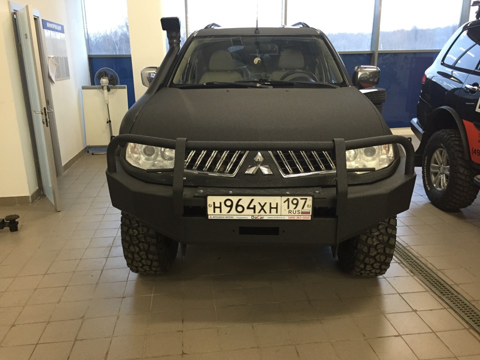

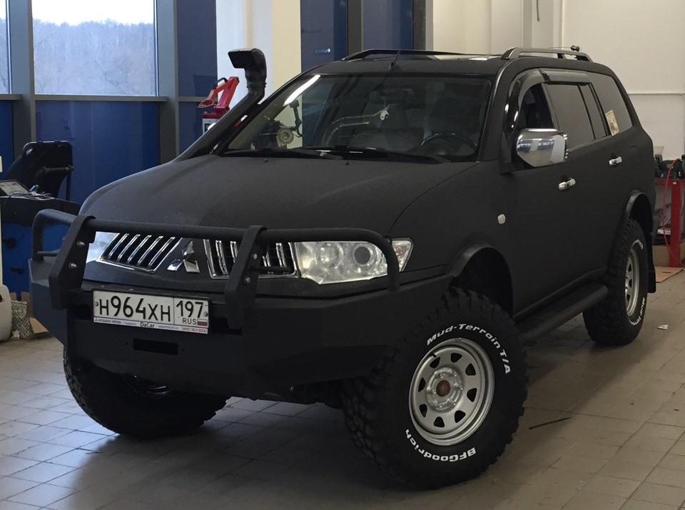

После ДТП о котором я писал раньше, я длительное время не мог найти кузовщика для залечивания ран паджерика… У кого то было слишком дорого, кто не соглашался выправлять — только вырезать кусок крыла и вваривать новый кусок.
Начал прикидывать во сколько мне это выйдет… Дверь я надеялся найти не дороже 20к (новая 25 стоила на тот момент). Про крыло даже думать не хотелось.
Покраска. Где то за год до этого, я узнавал стоимость покраски для Фокуса было что то около 7-8к за деталь. Красить мне нужно было 5 деталей. + задний бампер (нашёл 1 столб в чистом поле) + передний бампер (догнал порш каен, бампер кстати менять нужно было) + расширитель арки ( кто то меня цепанул)
Получается уже 8 деталей, а за большие части ( типа дверь, бампер, крыло) обычно берут больше — следовательно получается порядка 60-80к покраска.
Я уже давно заглядывался на покрытия типа Раптора, Line-x и Z-PRO. Какой смысл отдавать даже 60к за краску, если я всё равно собираюсь когда-нибудь покрыть машину бронёй? Решил узнать что по чем
Путём сравнительного анализа мной был выбран Z-PRO ( я не вспомню, на чём основывались мои выводы, но я считаю, я не прогадал)
Приехал к ним в Одинцово, пообщались. У них нашёлся кузовщик Олег (Царь), который пообещал мне вытянуть крыло. Дверь нужно было заменять.
Очередь у них была на 2 месяца вперед, так что времени на поиск двери у меня было предостаточно.

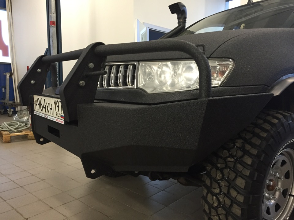

Договорились мы на начало января, как мне Саша МШУ силовой обес поставит, сразу на покраску
В общей сложности, за всю машину, силовые бампера, пороги я отдал им 95 000р
+ 20 000 кузовные работы — замена двери, ремонт крыла, снятие расширителей и молдингов, заделывание дырок… Вобщем куча всего

Очень круто, конечно. Считаю, что чёрная полимочевина выглядит лучше всего. Как покрытие показало себя за год? И ещё интересно, что со внутренними поверхностями (подкапотное пространство, внутрисалонные поверхности дверей) — их покрывают?
Чуть позже сделаю запись на эту тему
Если вкратце, я очень доволен. Держится хорошо, почти не царапается. Покрытие только внешнее — защита предполагается только от внешних повреждений. Если есть возможность, можем пересечься, покажу машину, порассказываю детали

z-pro отличный выбор. У меня на L200 тоже кузов + бампер силовой им залит.
У меня запаска тоже на багажнике живет. В повседневной жизни это удобно не надо постоянно калитку дергать. А вот в дальних поездках пустой багажник большой плюс тем более что калитка быстро ставиться и снимается.
класс. надо было сразу калитку для запаски делать. я ставил бампера у Саши МШУ три года назад тоже без калитки а потом надумал. Весь комплект Саша сделал. да вот установить руки не доходят а очень хочеться
Я не хочу калитку, запаска будет на багажнике жить
Офигенски!
Спасибо, сам в восторге!
офигенно смотрится, поздравляю круто очень красиво, скоро и я в z-pro обольюсь.
Спасибо!
Вставай в очередь заранее! 2-3 месяца у них расписано

А расширители почему решил снять и дырки заварить?
У меня из-за ДТП не хватало правого заднего (дверь и крыло). Так же я уже сдирал крепления на передних — очень хрупкие. Я решил, чем после каждого контакта с деревом тратить от 5 до 15 тыс., я лучше уберу их все сразу и повешу резиновые
Как вариант… Но на авито они не дорогие вроде и думаю проще расширитель поменять, чем крыло делать после контакта с деревом
Ну смотри: расширитель крыло не спасет, если нормально приложиться, а от небольшого касания вылетают крепления. Новый стоит 7-9 к, б/у — нужно ещё найти, и тот, и другой нужно покрасить. У меня краска особая, наносится только в Одинцово. По 2 раза к ним кататься (отдать на покраску/ забрать) ради каждого расширителя или ездить с оторванными? Мне не хочется
Я решил, что от деревьев буду спасаться растущим навыком руления ( ну в плане учиться нормально ездить и ничего лишнего не цеплять) и в крайнем случае силовым обвесом
Все правильно тогда сделал
Не утверждаю, что это единственный верный вариант, просто для меня так проще и удобнее. Рациональность — покажет время

А что за диски?
Чуть позже отвечу про диски, название не помню
А что за диски?
Dotz Dakar 7x16/6x139.7 D67 ET30.
У Немодного целую тему посвятили мне с моими дисками =)
Вылет у них отличается от стока? А покрышки 285/75r16? Решил штампованные взять, не реплику?
Вылет отличается, но совсем чуть чуть : 30 против штатного 38
Почитай, если интересно обсуждение, я потом про диски и резину поподробнее отпишусь
А сколько они весят?
10 кг

И прям гвоздем не царапается?
Гвоздем не пробовал, ключом изо всех поцарапать пытался — ни следа
Вот это здорово! Жаль нельзя сделать щоб блястело. Но в целом для оффроад авто идеально!
Поздравляю! :)
Ты не прав! Шарм в том, что он матовый и при этом бястючий! Этакий фантом получается =) Я потом постараюсь фотки сделать — не знаю будет ли видно
Надо просто в живую видеть. Наверное в живую круто.
Ага, на фото не передать

=) А салончик то Дакар и Скиталец в кадре =)
Ну да, просто с покраски поздно забирал, темно было фоткать и к Николаю спешил =)
-) а давно фото сделаны?*
Вчера
