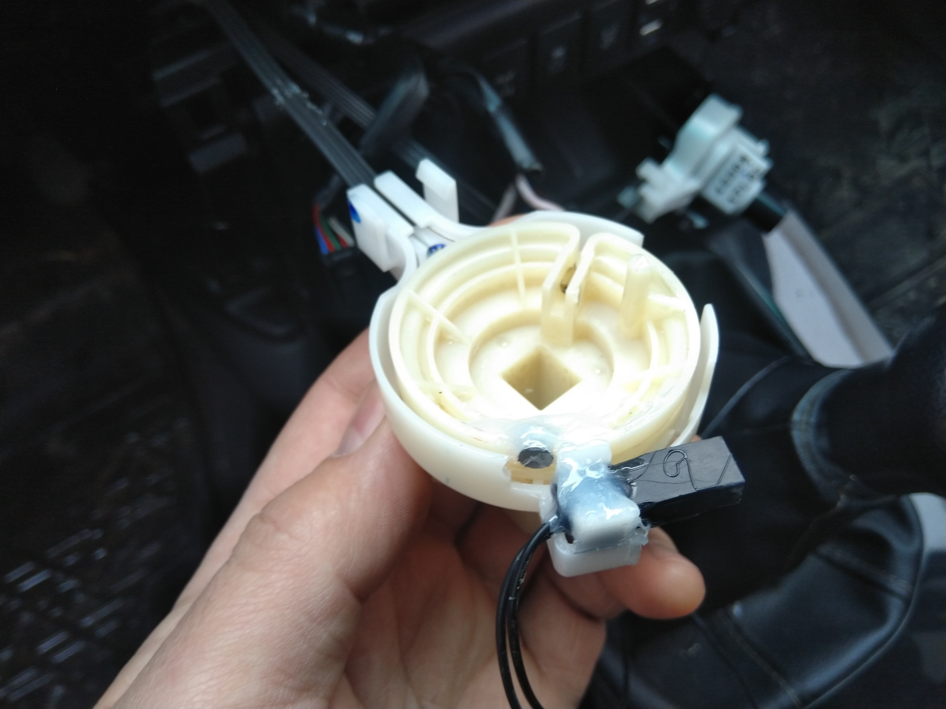

Теперь — про управление. А его хочется приблизить к штатному (автоматизация процесса), но при этом не покупать ещё кучу девайсов типа A/C Amplifier, а также сделать условия включения более понятными, так как в сети полно мнений, как оно фунциклирует у кого оно есть, но однозначного нет: когда точно оно включается-то?
Решил для себя сделать примерно так (накидал на коленке структуру системы, а потом начал обдумывать):
Основные значения:
1. Только при работающем вентиляторе!
2. Только в крайней точке движка температуры "на максимум".
3. Включаться после запуска двигателя примерно через минуту, чтобы аккумулятор немного перестал быть "коротким замыканием" в мороз, и генератору было чуть легче.
4. Следить за температурой двигателя и ступенчато отключать ТЭНы по температурным точкам: 60-65 гр (откл PTC3), 70-75 гр (откл PTC2), 80 гр. (откл основного, PTC1)
5. Сделать индикацию всех трёх режимов (люблю всё мониторить)))

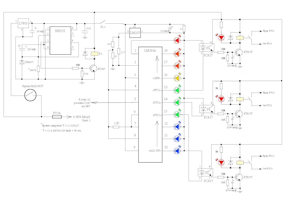

UPD: поскольку с МК мне никто не помог — придумал таки схему на дискретке. Тут я что-то понимаю. И главное — оно работает (после нескольких отладок)!
Сердцем прибора является набор компараторов на базе LM3914, поскольку обычный триггер Шмитта на ОУ нереально рассчитать на такие низкие и близкие напряжения (гистерезис там, и всё такое)
А у этой микросхемки есть чёткие точки, и даже в даташите есть схема с гистерезисом. Правда он небольшой, в несколько мВ, но не помешает. А дальше посмотрим.
*Для тех, кто не знает. Гистерезис — это разница напряжений между включением и выключением ступени. Для того чтобы релюшки не трещали в пределах порога переключения.
Итак, берём схему из даташита и лепим к ней нужные нам детали.
Три нужных нам значения выходных напряжений на порогах переключения (согласно ранее проведённым замерам на штатном датчике температуры) будут реализовываться на 13, 14, и 15 ногах микросхемы, поэтому ничего более не придумал, как последовательно с этими светодиодами воткнуть оптопары, которые уже будут управлять ключами, которые будут управлять релюхами, которые будут коммутировать "силу" на ТЭНе
Ну а чтобы выполнить ещё ряд условий, на вход сделал таймер на NE555, который будет запитывать схему через минуту после включения зажигания, а питать всю эту схему от реле HTR, которое выключается, если вентилятор обдува салона находится в положении OFF. Ну и чтобы ТЭНы работали только в положении "Темп Макс", на крутилку установлен геркон с магнитом.
Совершенно случайно тот самый гистерезис (чтобы релюхи не "зуммировали"), нашёлся таким образом:
Между базами и эмиттерами выходных транзисторов, были установлены конденсаторы, причём таким образом, что заряжаются они разное время — ёмкости увеличены с каждой ступенью. Так что, помимо устранения дребезга контактов релюх, получилось сделать ещё и ступенчатое включение, с интервалом где-то в 2 секунды: сперва PTC1, потом 2, потом 3. Всё для того чтобы уменьшить мгновенную нагрузку на генератор, и чтобы было красиво ))) В первой ступени конденсатор 220 мкф, только чтобы убрать дребезг контактов, во второй 2200, в третьей — 4700. Это уже таймеры. Резисторы во 2 и 3 ступенях тоже немного изменены, чтобы время зарядки конденсаторов подровнять.
Будет так:

Итак, собственно, схема:
Паяем на макетке (пока), а там посмотрим (потом стало лень всю эту кучу перепаивать на печатку, поэтому на макетке и осталось )))
Пока только "сердце" схемы с релюхами в нагрузке, к штатному датчику в машине
Всё работает! При 55 градусах отваливается PTC3, при 65 — PTC2, полностью выключается при 75 гр., когда уже ощутимо дует теплом от прогретого двигателя.
Ну и далее — плату на стол, паяем входной таймер, меняем 5 вольтовый стабилизатор с линейного на импульсный, ибо греется он, убираем лишние светодиоды с платы, оставляя только три нам нужных, которые последовательно с оптронами, напаиваем провода, и в корпус, это безобразие )))
Реализация магнита и геркона на крутилку TEMP.
Немного сопливо, но зато надёжно. Это клей Поксипол )))

Всё работает, но, судя по всему на первую ступень нужно ёмкость увеличить до 470 мкф, наверное, так как стоя на месте увидел несколько "взмаргиваний" до полного отключения ступени.
Второе: не пойму, почему на запущенной схеме при убирании регулятора (размыкании геркона) схема продолжает работать! Откуда оно берёт питание, если мы вход на 5 вольтовый стабилизатор рубим, не пойму. Но теперь как понял )) 555 таймер, при отсутствии питания слева, получает его справа, через замкнутый контакт реле. Стало быть, ставим диод (красным вверху дорисован), и всё пройдёт, наверное. Пока не проверял, так и работает первоначальная схема.

Мой задуманный алгоритм вполне с этим справится. Нужно только контроллер научить.
В моей схеме наружняя температура не учитывается. Мне пофигу сколько там на улице, если я захотел регулятор тепла на максимум накрутить.
Ну а попогрейка, конечно же хорошая весчь! Без неё совсем тоска. Убедился уже ))
пс: вентилятор на максимум — не совсем логично. Будет задувать нагреватель. Достаточно чтобы он просто работал, чтобы не было застоя тепла в локальной точке.
Как вариант — можно дополнительныцй термистор засунуть к ТЭНу, и автоматизировать ещё и скорость вентилятора при прогреве.
У меня на камрюхе без климата работал как описал, наверное разные есть варианты. Насчет стрелки на нуле и теплого воздуха — стрелка градусов до 50-60 на нуле.

И насчет температурного датчика, в авто с принудительном продувом корректно померить температуру крайне сложно будет, это надо несколько датчиков, их термоизолировать от неконролируемой среды, как то обрабатывать показания, вообщем только если задор разработчика не иссяк)
Боюсь, что я таки приду к более понятной схеме — датчик на шланг печки и простая схемка. Может и слишком я заморочился со штатными показаниями? Хз
