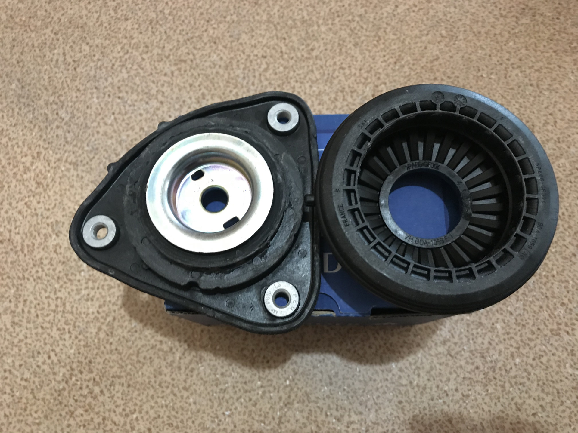

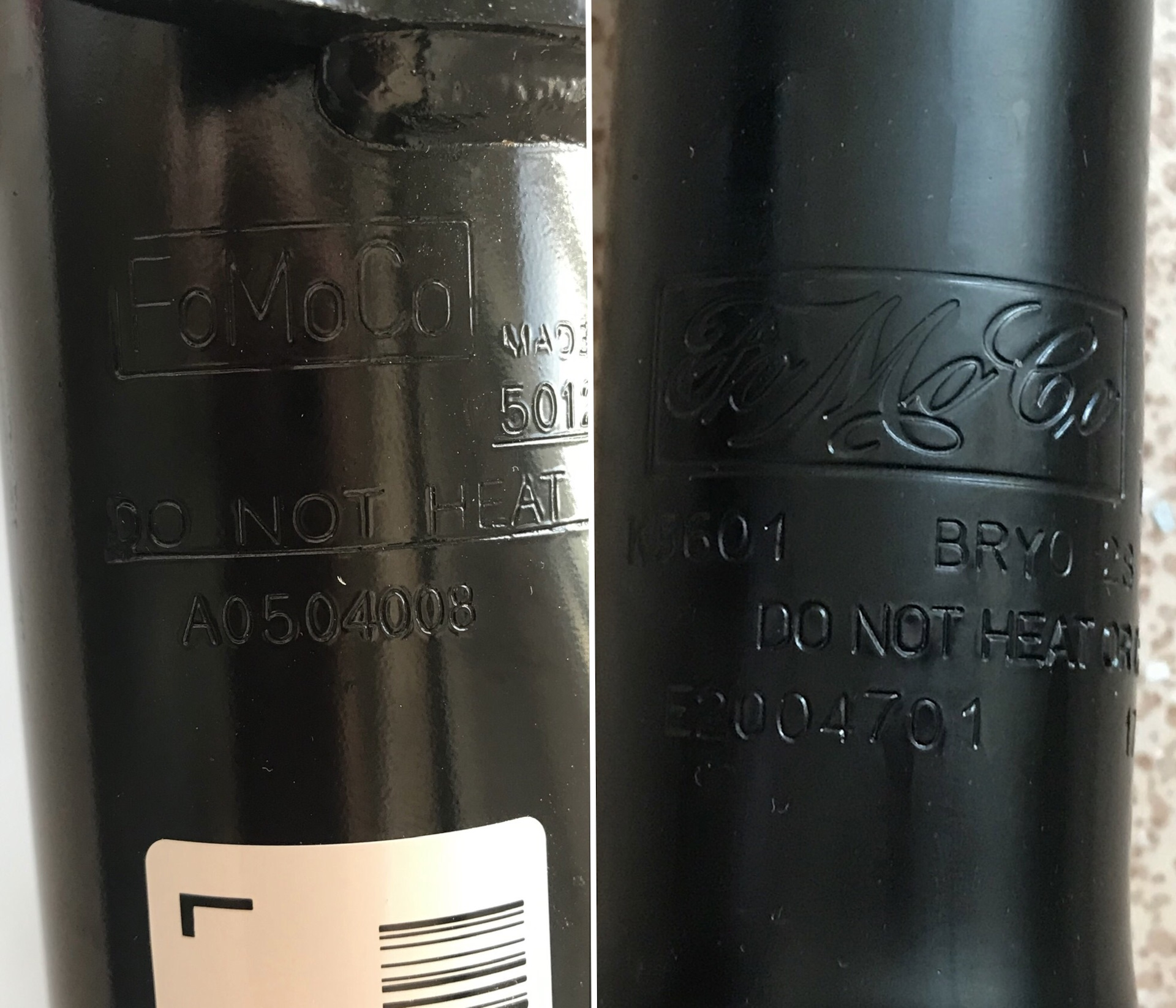

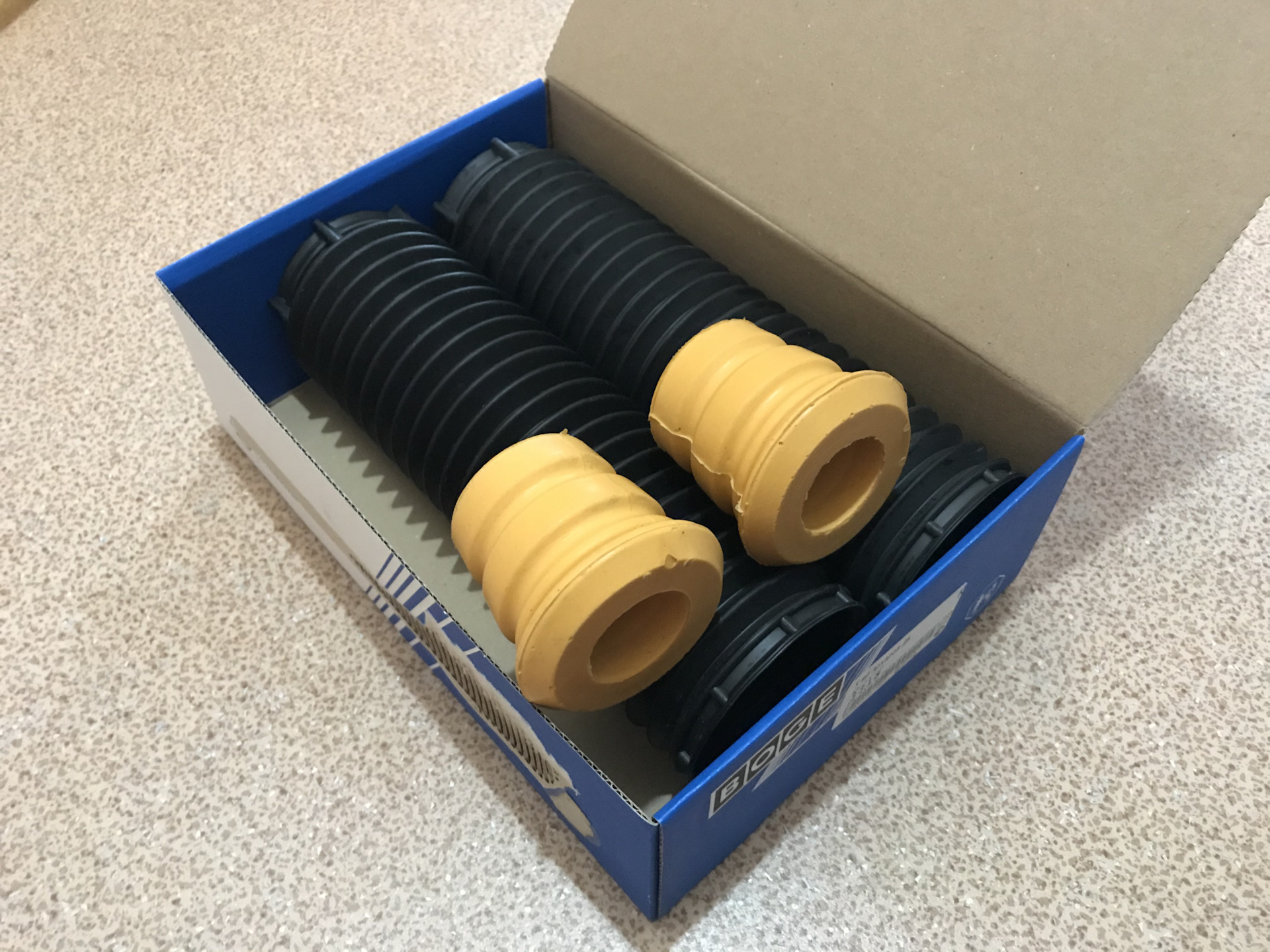

Пылезащитный комплект на передние амортизаторы Boge и комплект (подшипник +опора) Lemforder изготовлены на одном заводе в Германии.

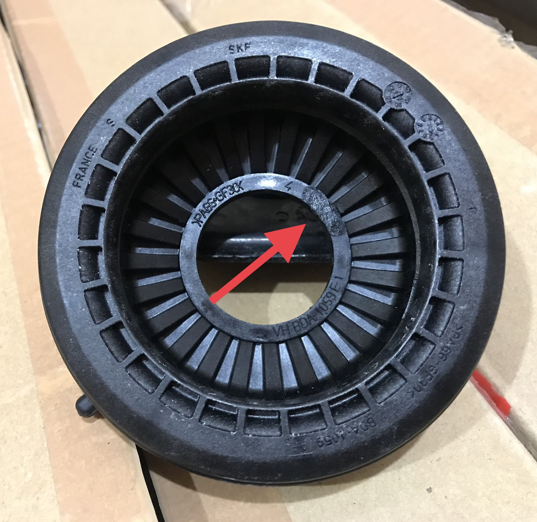

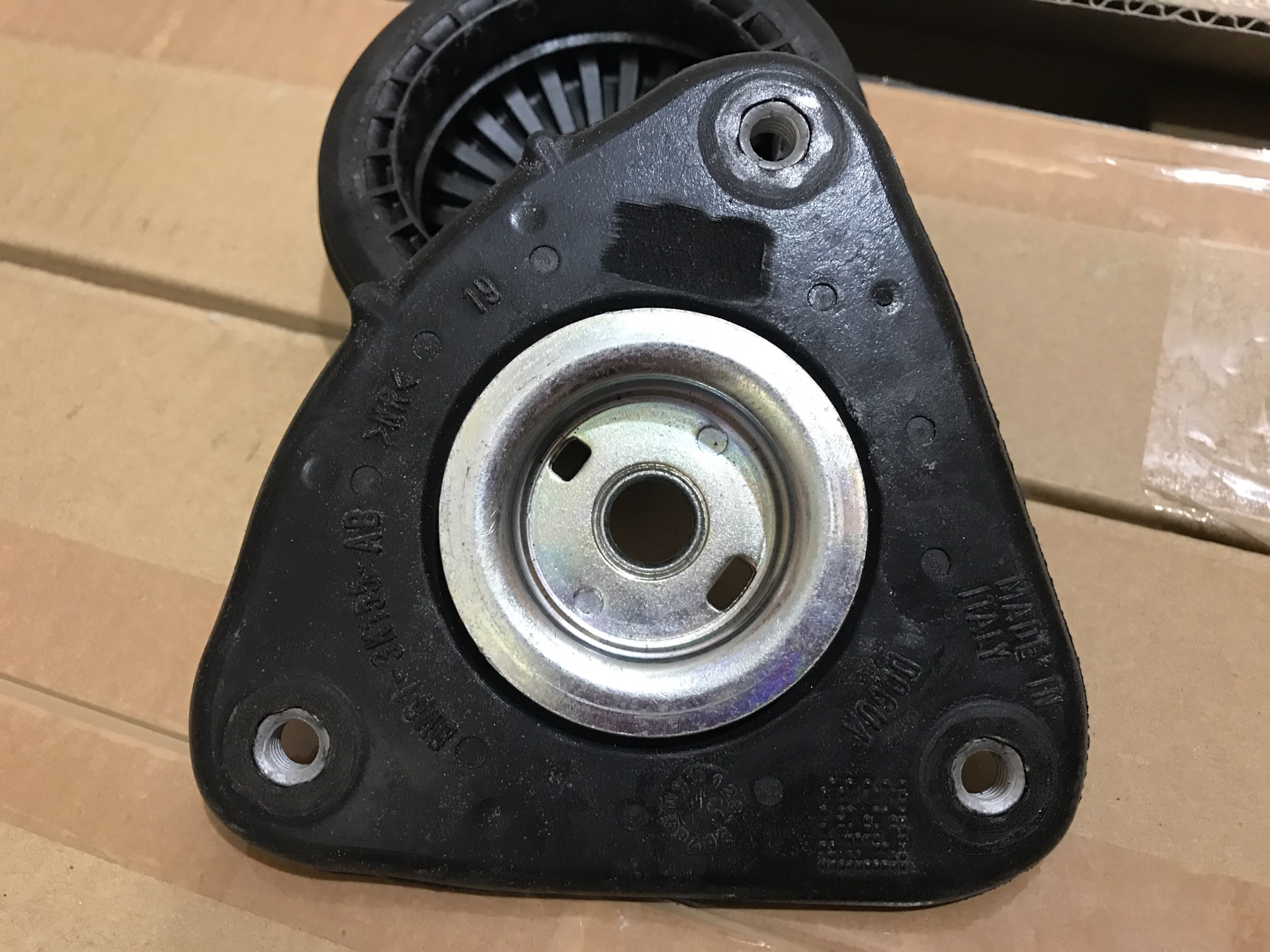

На опоре стёрта надпись FoMoCo
Опорный подшипник бренда SKF, заплавлена надпись FoMoKo

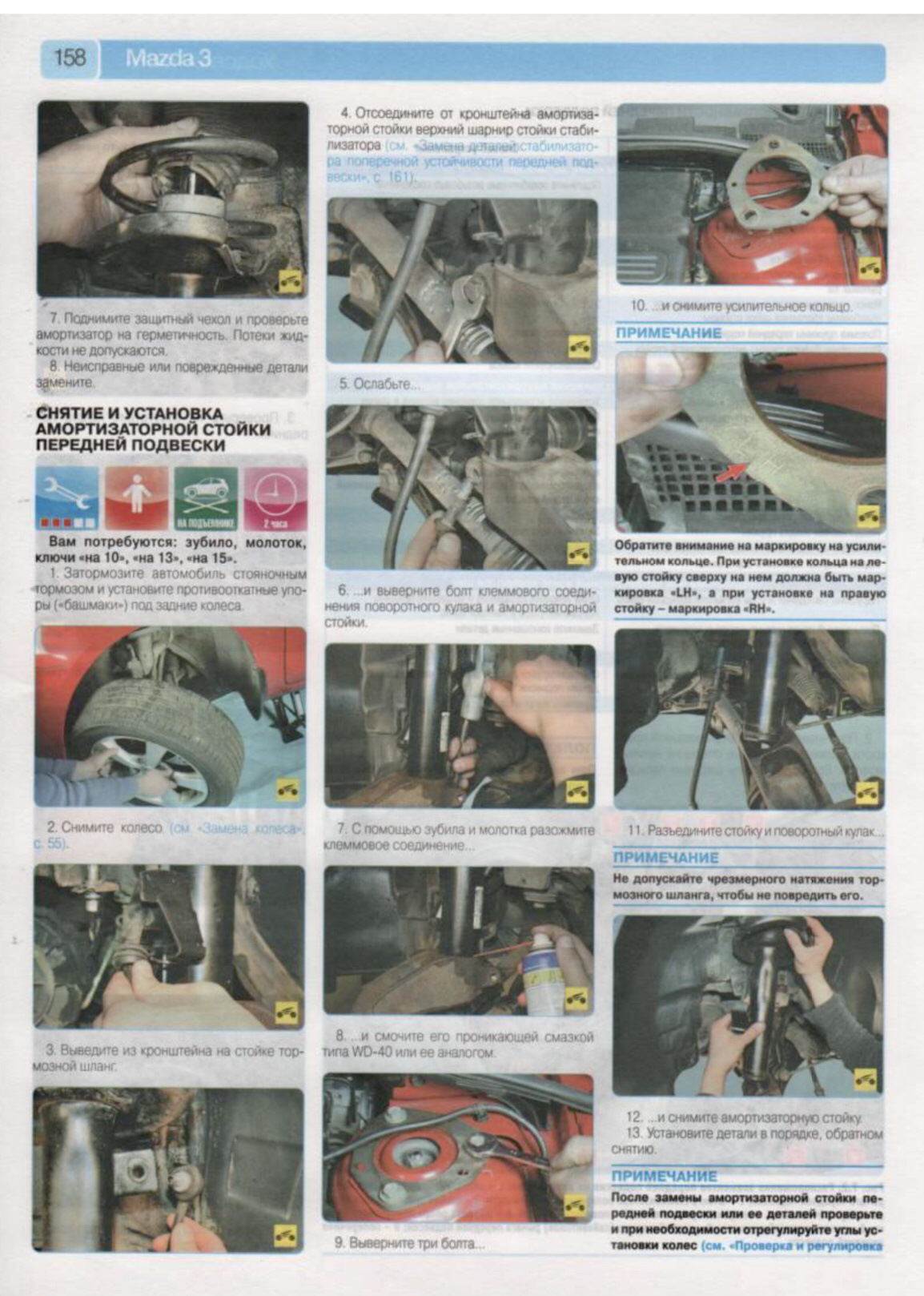

Снятие стойки:

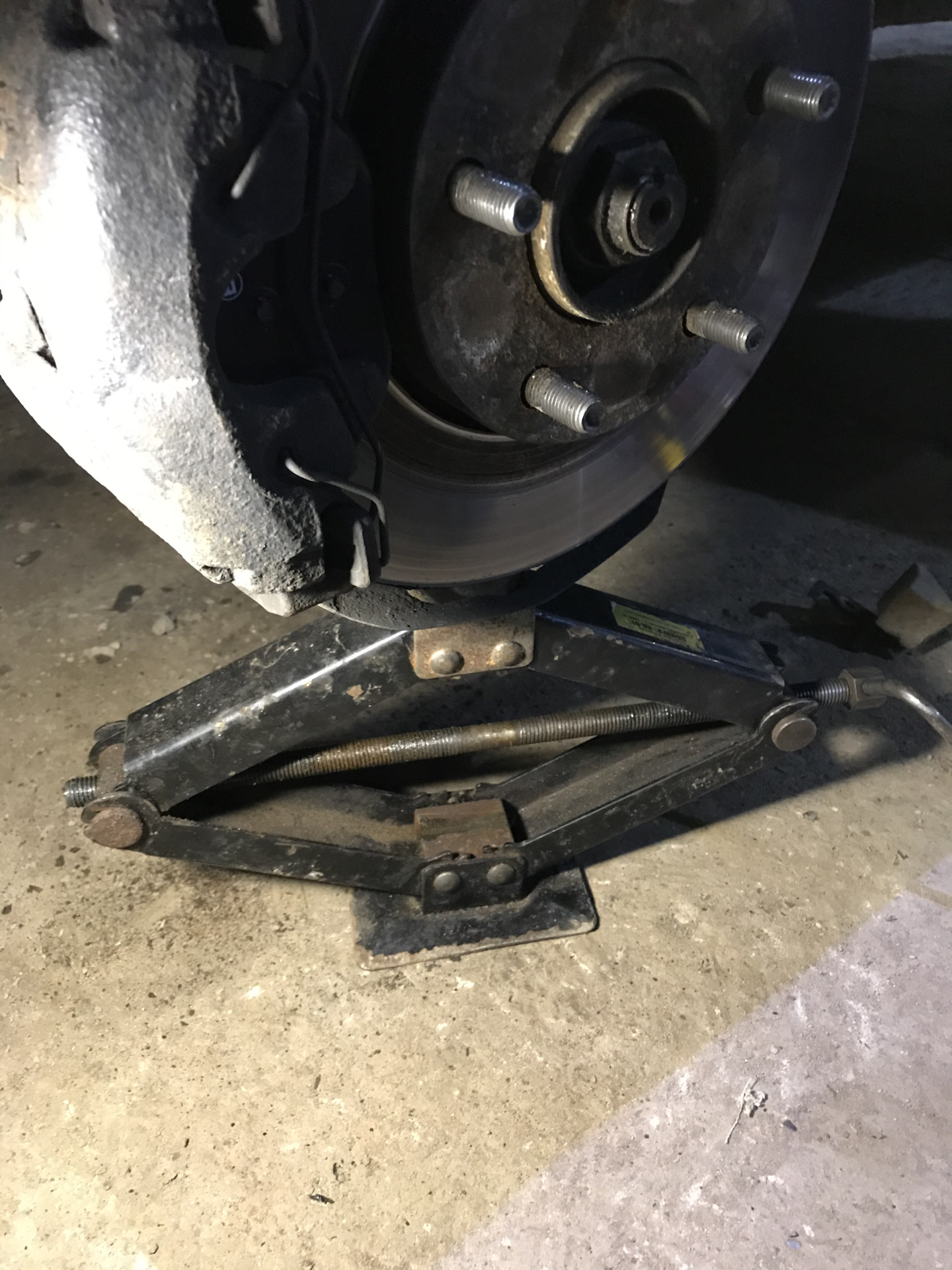

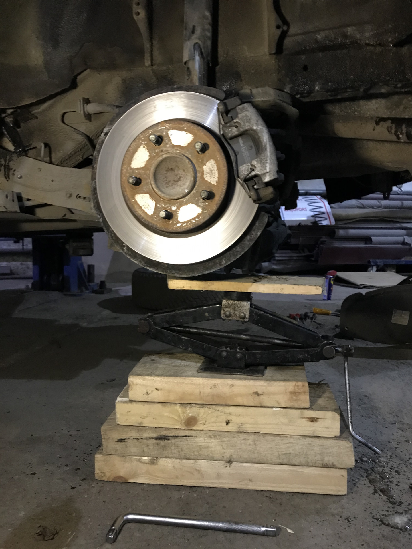

Машина приподнята на подъёмнике или на домкратах
Снимаем колесо
Снимаем тормозной шланг с крепления на стойке
Снимаем провод АВS
Откручиваем стойку стабилизатора от амортизатора ключами на 16 и 17 мм.

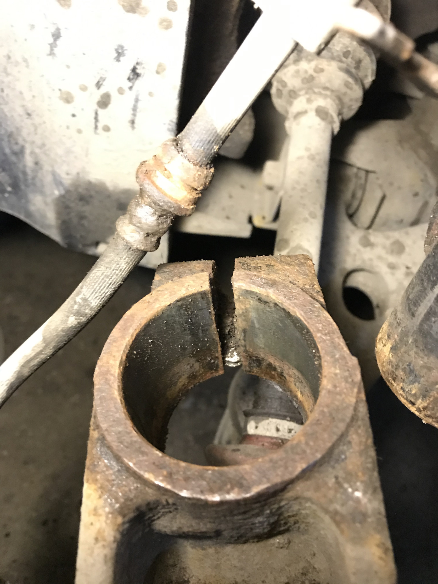

Откручиваем болт держащий стойку снизу головкой на 17мм., откручивается легко, но я для страховки купил новые на случай срыва, но не поставил, потому что их доставка очень затянулась.

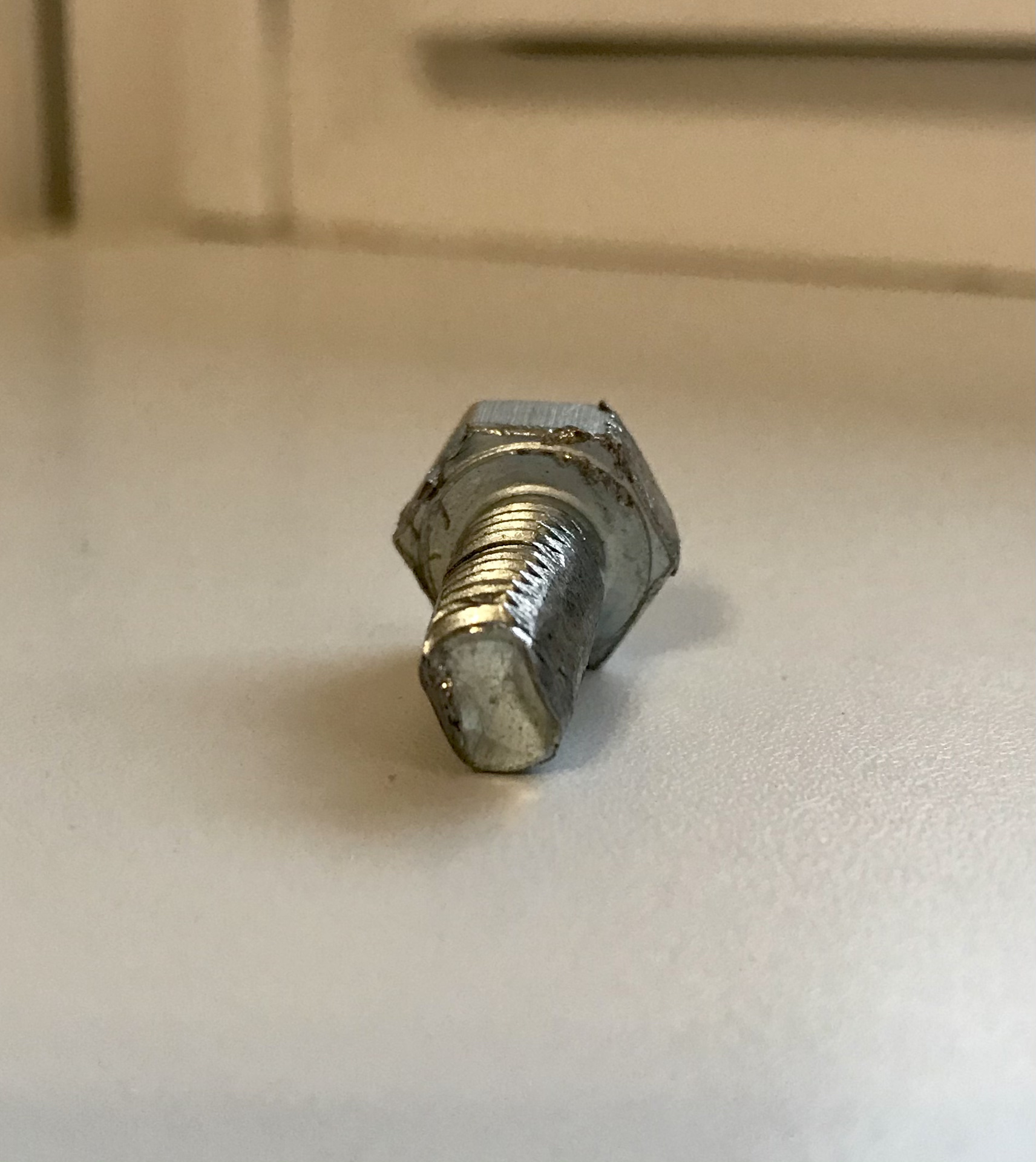

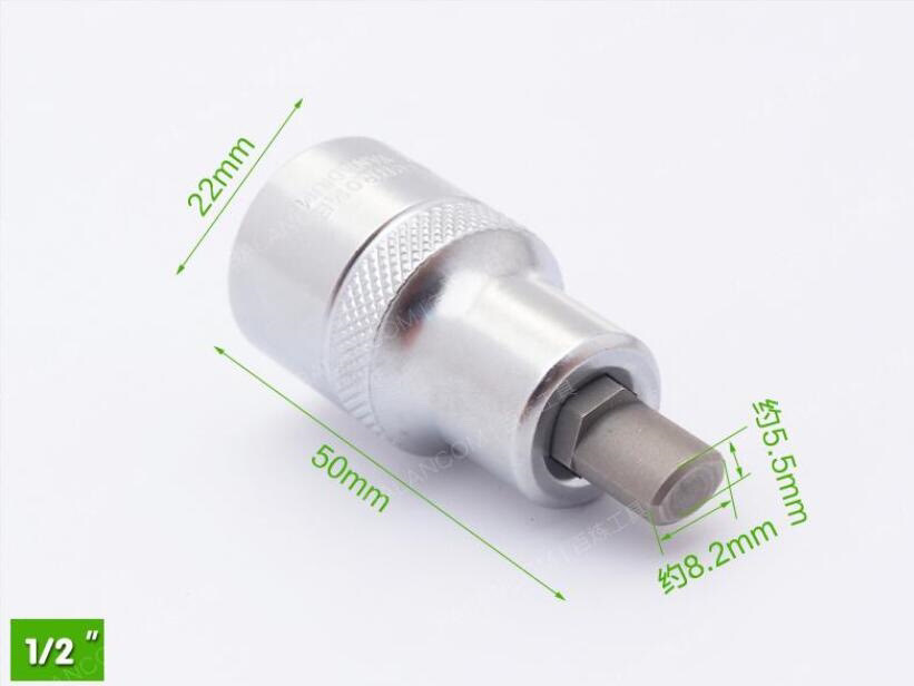

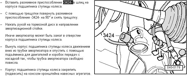

Вставляем заранее подготовленный (сплющенный молотком) болт в отверстие поворотного кулака и поворачиваем на 90 градусов.
Размеры такие же как на готовом приспособлении. В идеале лучше сделать подобное приспособление из ненужного шестигранника и размеры увеличить на миллиметр.

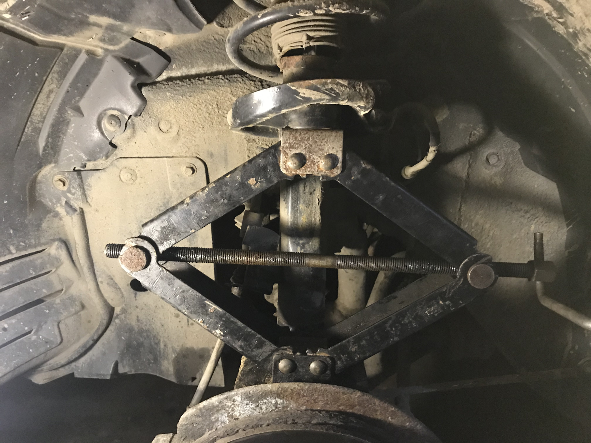

Ставим домкрат между поворотным кулаком и чашкой амортизатора, при легком усилии амортизатор выходит из посадочного места.

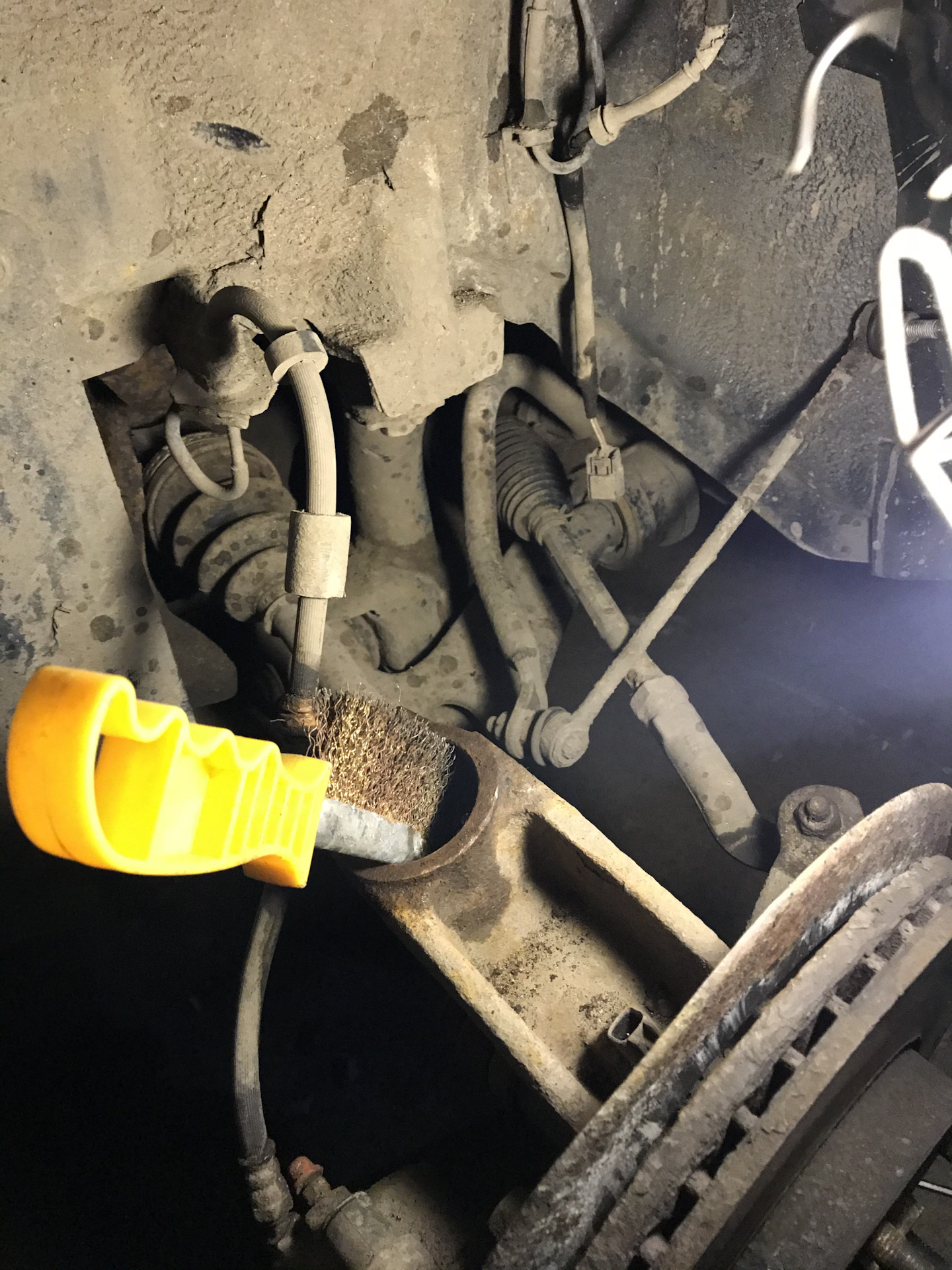

Чистим щёткой посадочное место.
Далее подставляем домкрат под рычаг чтобы не выпал привод из коробки.
Откручиваем верхние болты на 14мм. и достаём стойку.

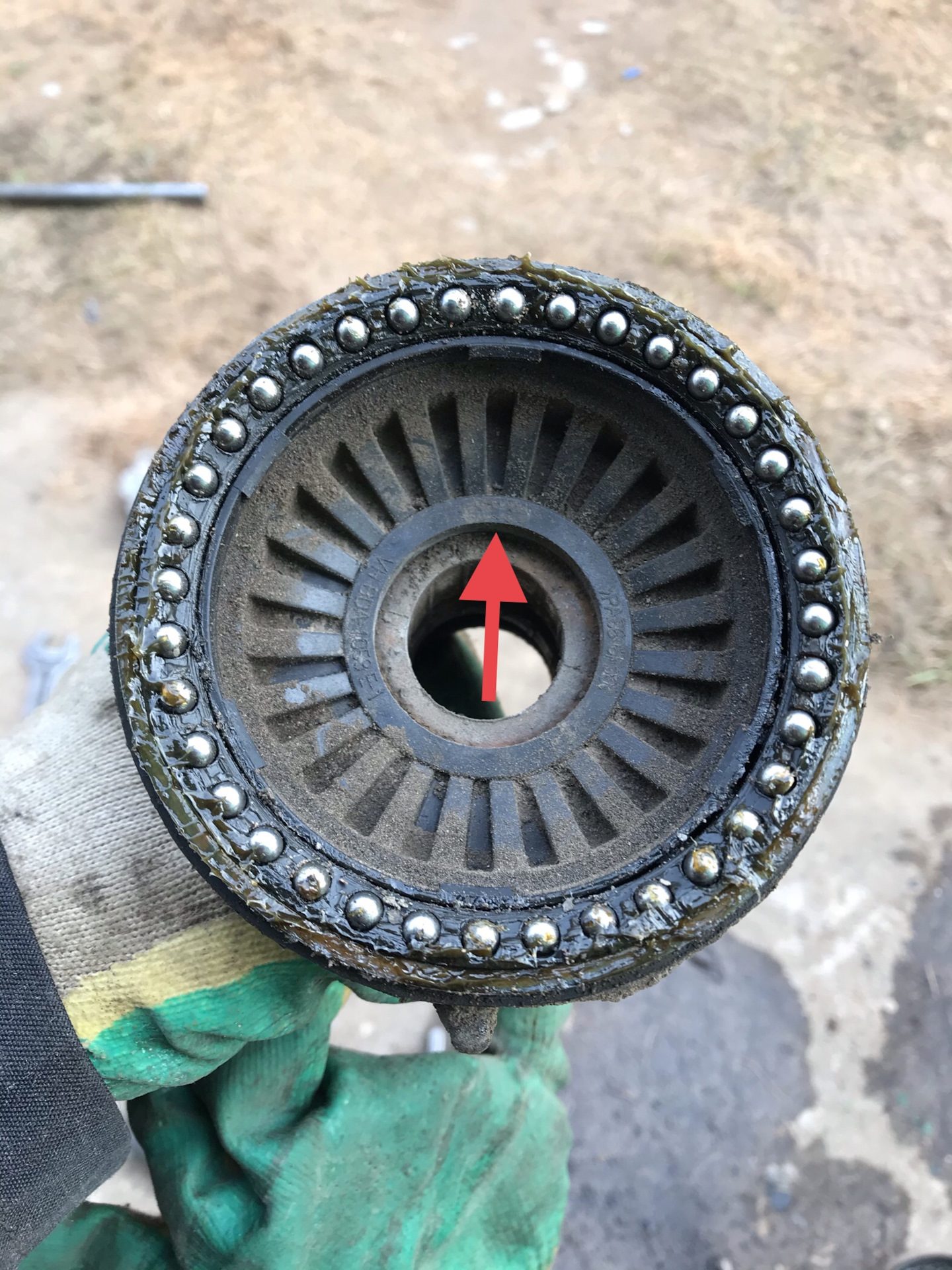

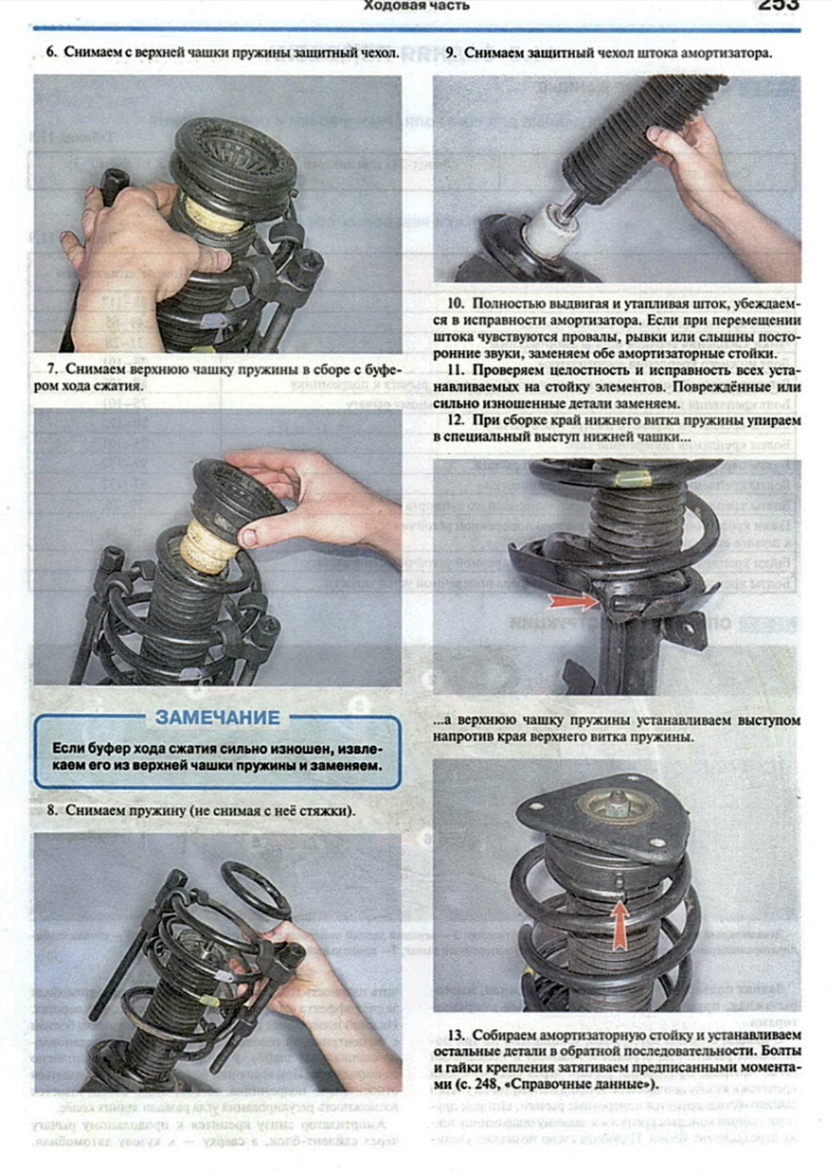

В мануалах по установке амортизаторов разная информация.
В одном нет информации как устанавливать опорный подшипник

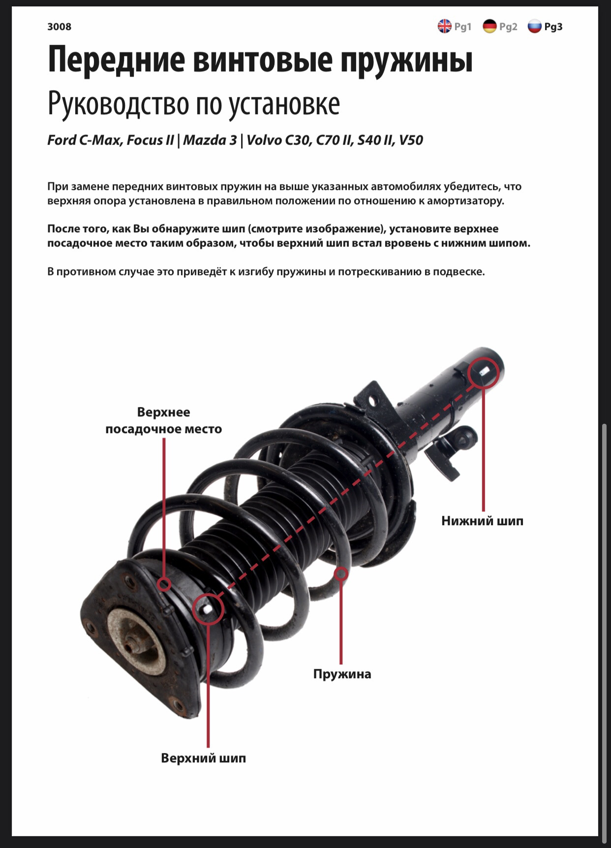

В другом сказано – верхнюю чашку пружины устанавливать выступом напротив края верхнего витка пружины
А в инструкции амортизаторов Бильштайн другая информация.

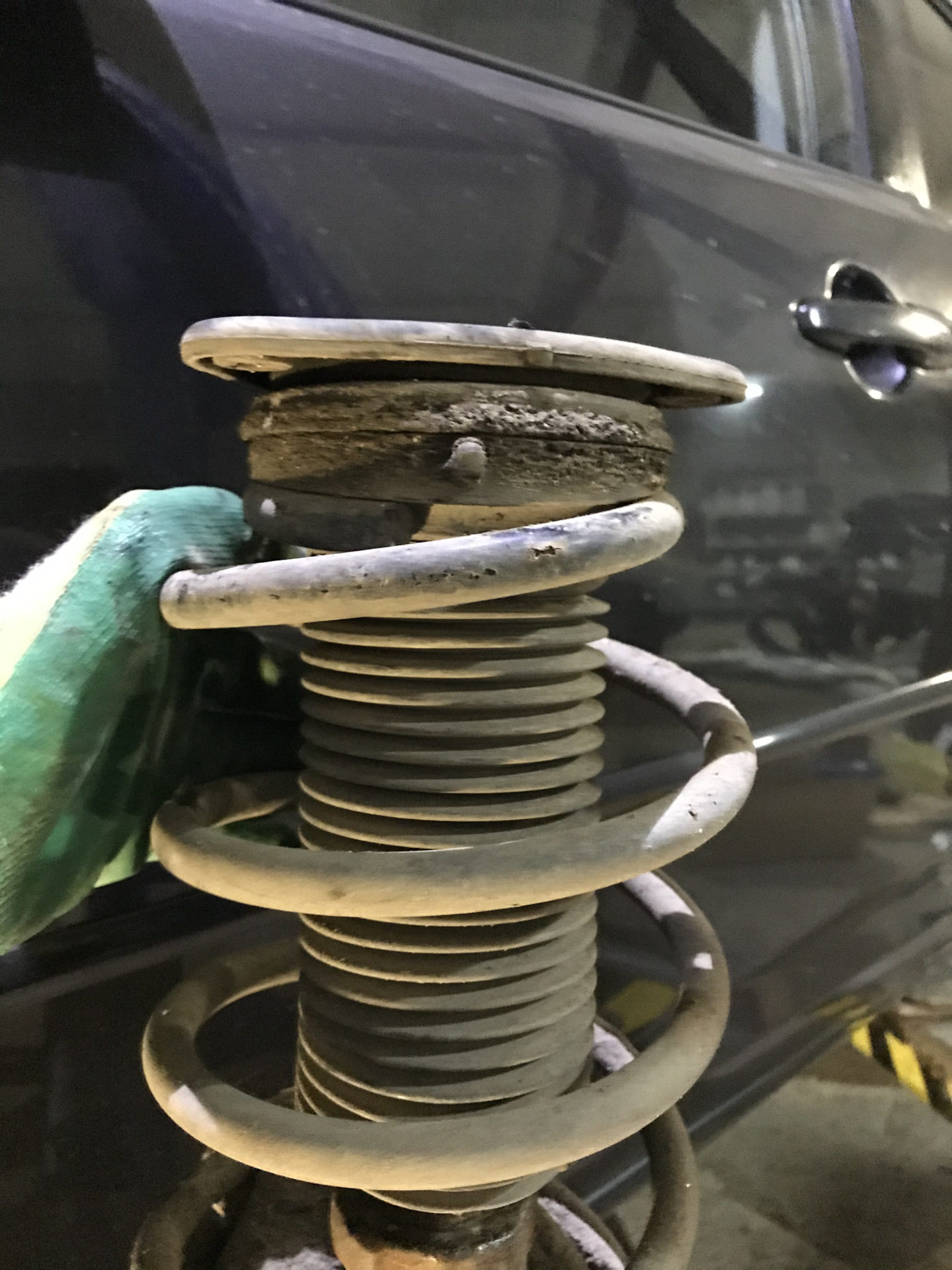

Кстати на новых оригинальных стойках такого шипа нет, а есть вырез в подпружинной чашке.
А на старых стойках выступ у опоры был дальше края витка но ближе чем в инструкции бильштайн.
Получается на край витка ориентироваться не стоит, в зависимости от производителя длина витка бывает разной.

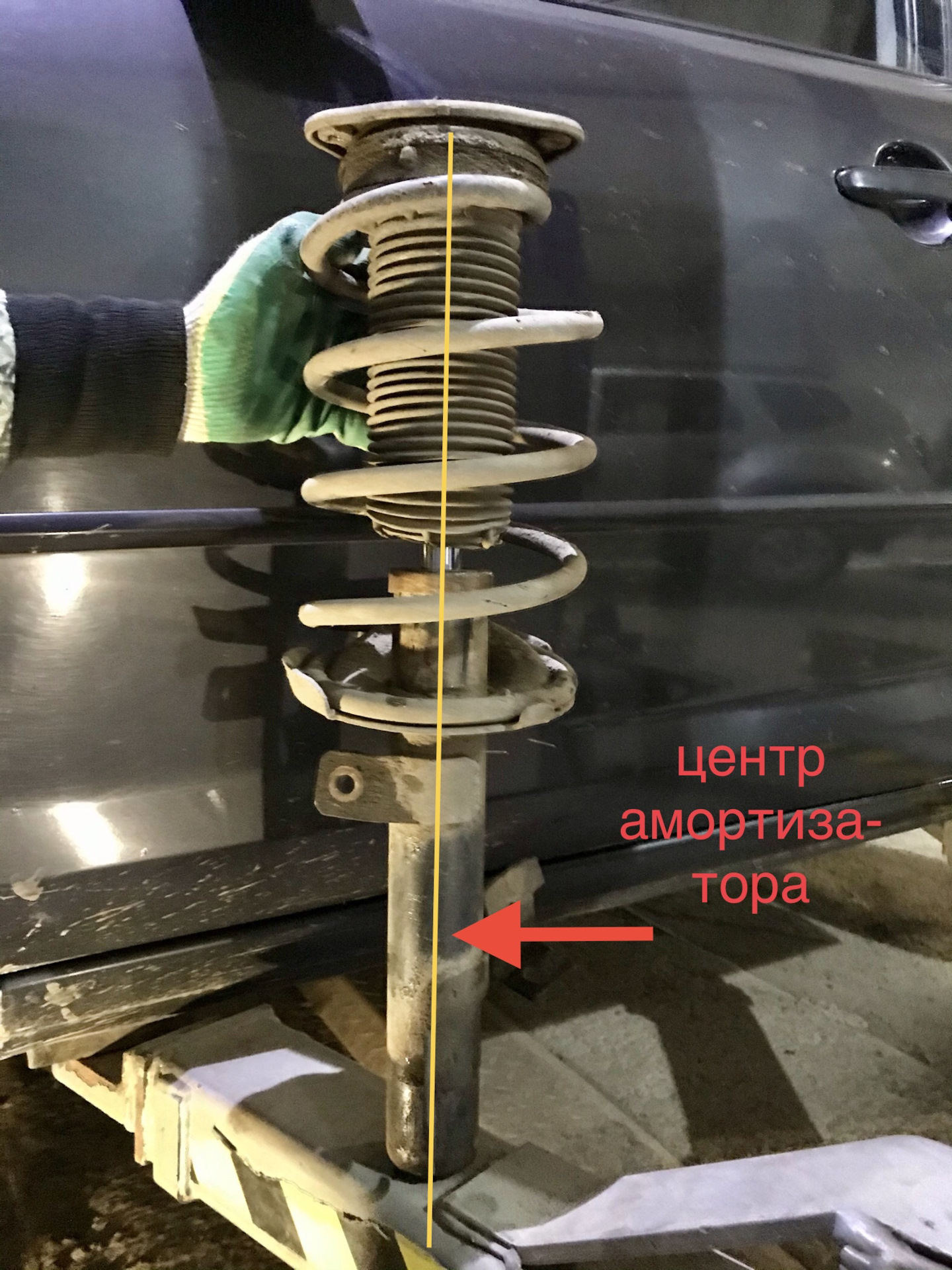

Правильным решением будет выставить угол наклона опоры равным углу наклона чашки кузова. Стойка в рабочем положении слегка наклонена назад, поэтому с помощью строительного уровня (можно с помощью телефона используя приложение «уровень») измеряем угол наклона чашки кузова, далее под таким же углом выставляем опору на собранной стойке зафиксировав стойку в например в тисах.

Стягиваем новую пружину специальными стяжками, важно не поцарапать краску, можно подложить ветошь или кусок резины под зацепы. Стягивать нужно до максимально короткого состояния которое могут позволить стяжки, иначе не закрутить гайку штока.
Ставим на прокачанный амортизатор стянутую пружину и опорный подшипник с опорой, и затягиваем гайку штока не до конца.

Подкладывал доски чтоб долго не крутить ручку домкрата

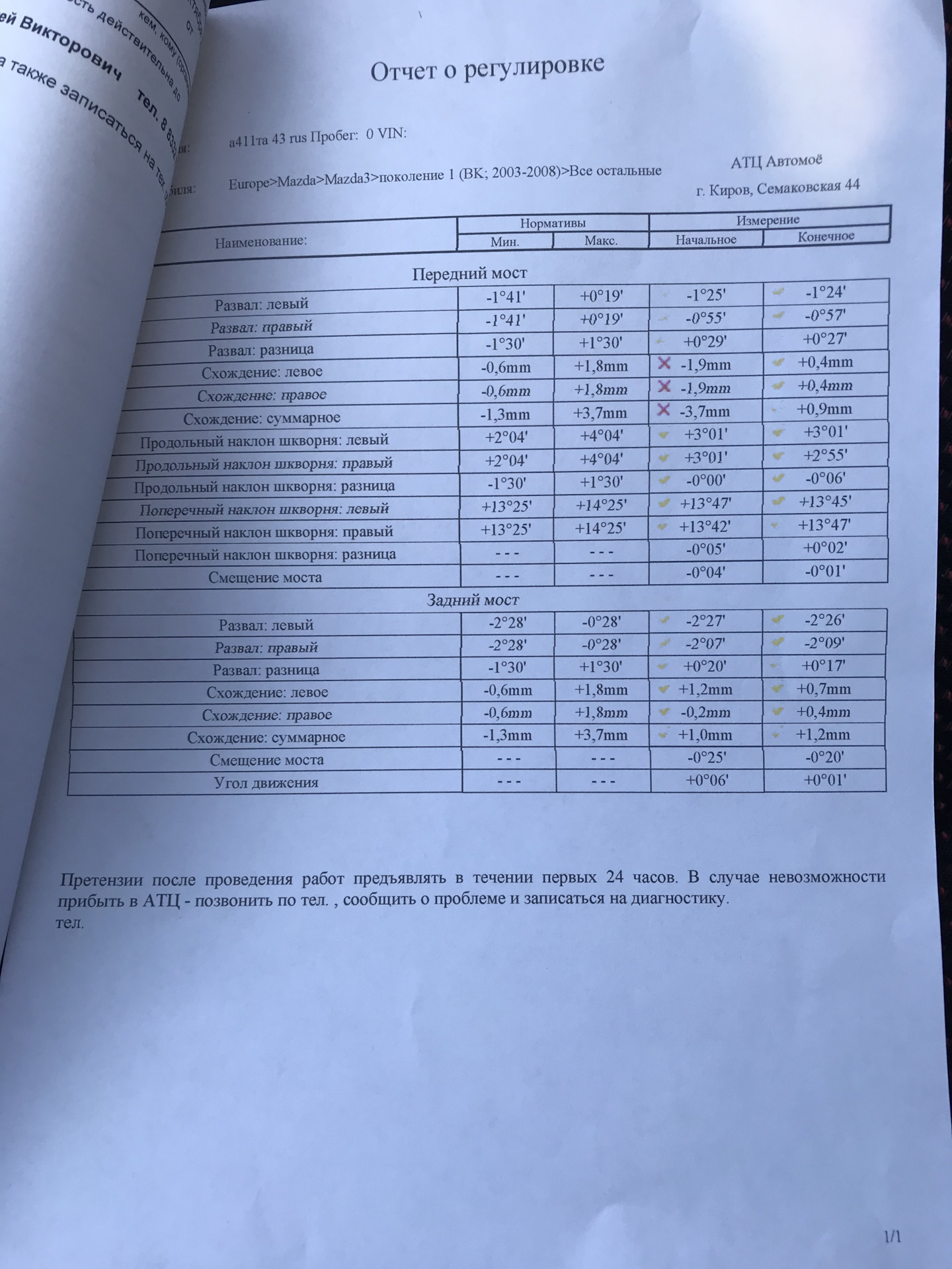

Ну и в конце сход-развал, дотошный мастер очень удивился отличным показаниям.

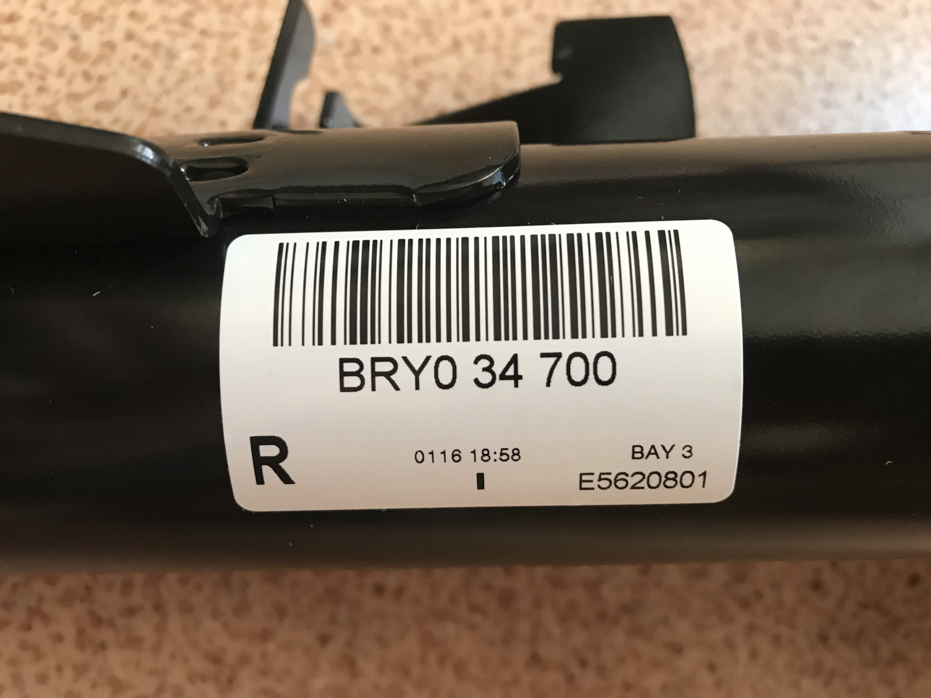

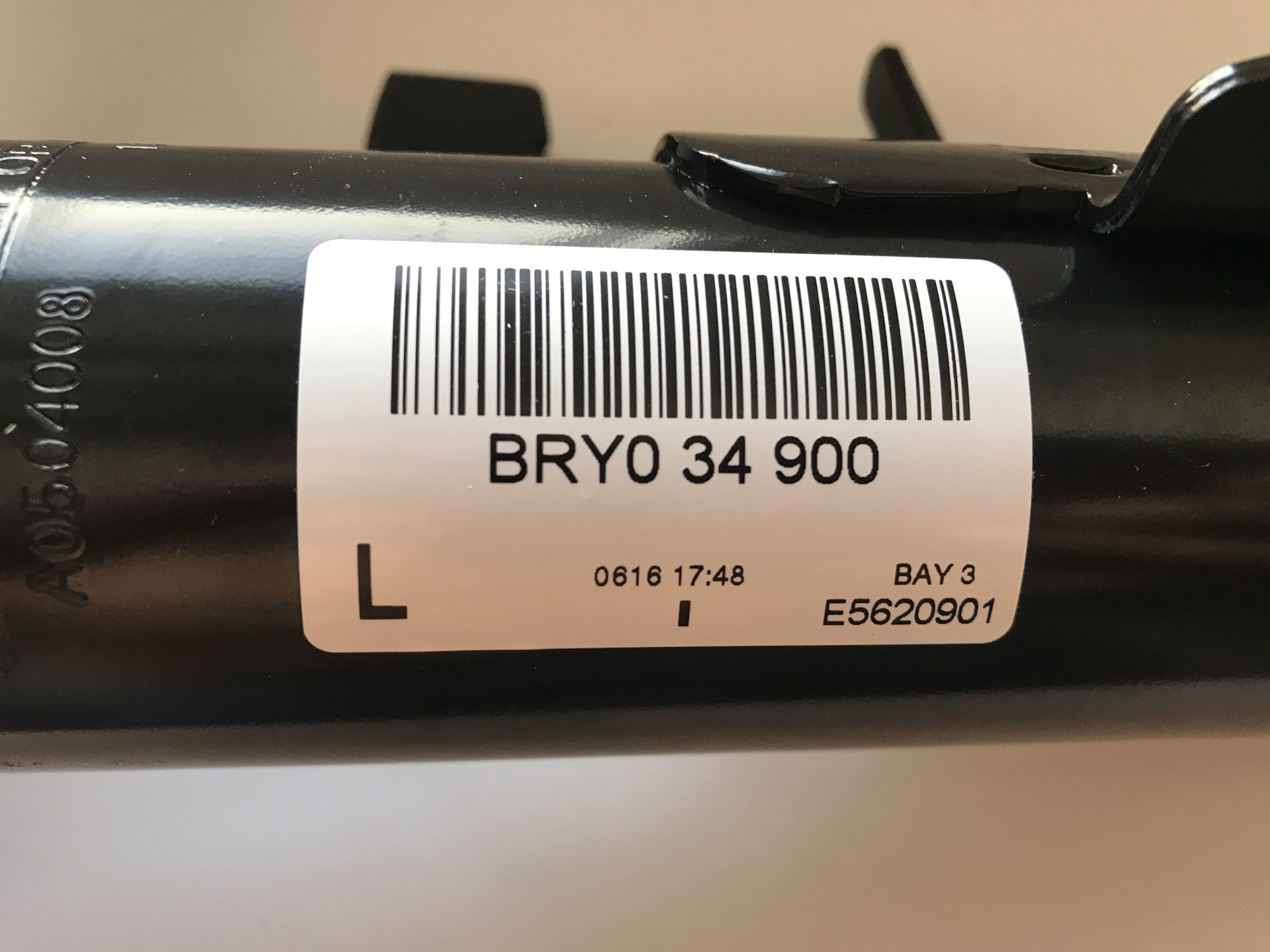

Артикулы деталей:
•Амортизатор подвески левый MAZDA BRY034900 — 5 532 руб. шт.
•Амортизатор подвески правый MAZDA BRY034700 — 5 532 руб. шт.

•Пыльник+отбойник Boge 89-157-0 — 922 руб. 2 комп.

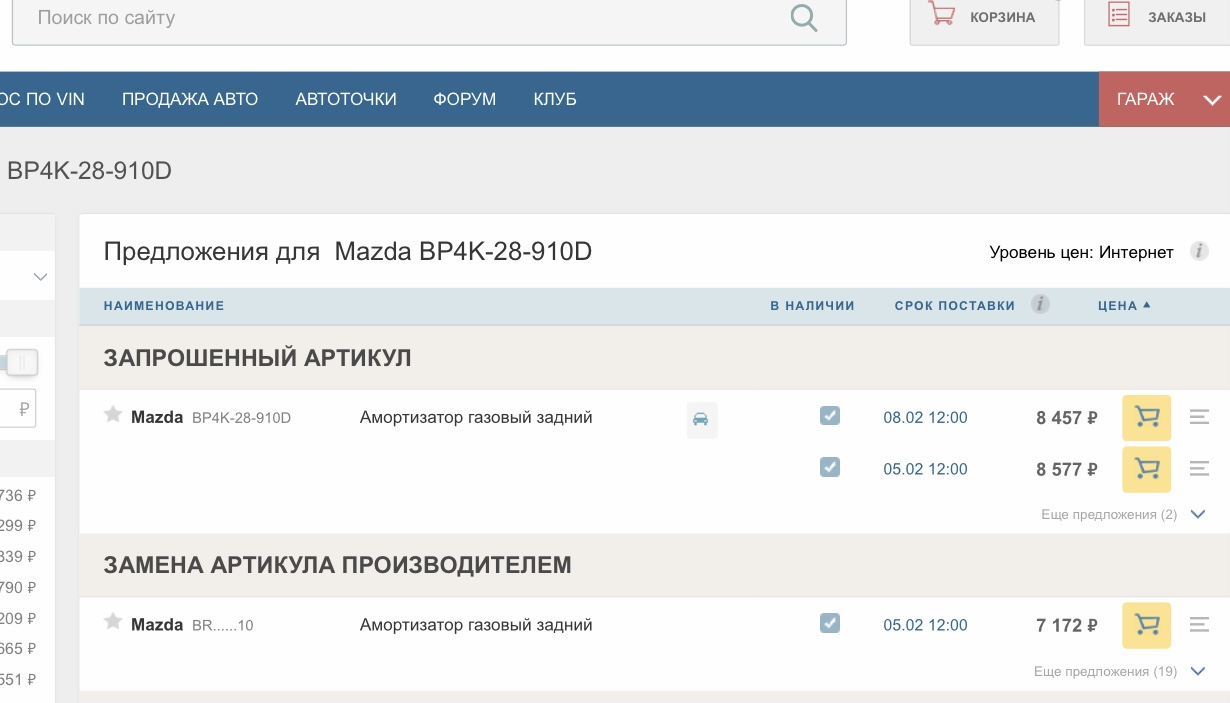

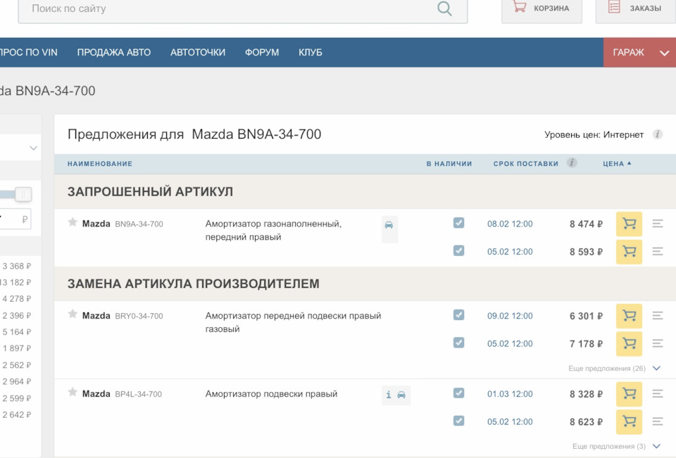

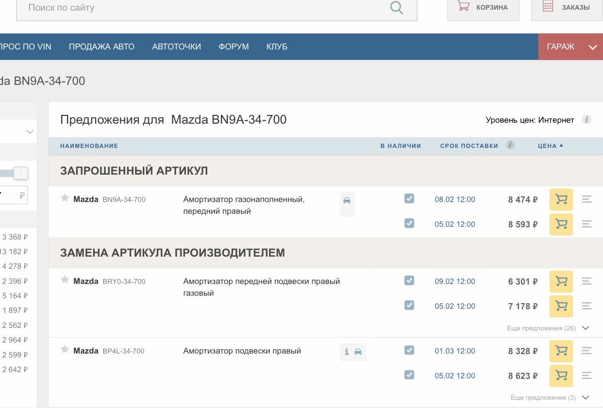

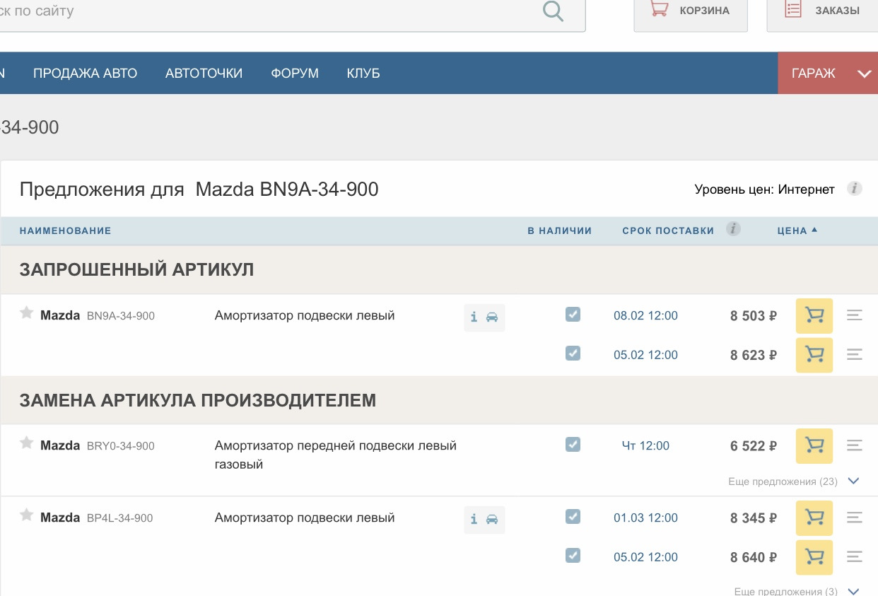

Не пойму от какой мазды амо. Они не бьються по каталогу 3ки.
От мазда3 первого поколения
Та то понятно что замену на них даёт, но их в каталоге нет.
В каком каталоге их нет?
Japancats допустим.
Ну экзист по этому каталогу и ищет, и выдаёт оригинальные заменители на данную модель.
Zsj
Экзист не панацея. Иногда выдаёт неправильные кросы.
Не сталкивался. Я на экзисте уже не заказываю, нашёл сайт подешевле, да и перед покупкой смотрю цены на всех сайтах. Неужели замена артикула оригинальным производителем может не соответствовать заводским характеристикам детали? Почти всегда заказываю замены, всё вроде хорошо. Есть разная информация по заменам, например: кто-то пишет что когда деталь начинают производить на другом заводе, то и артикул меняется – те же яйца, только вид сбоку. Никто не знает истину.
