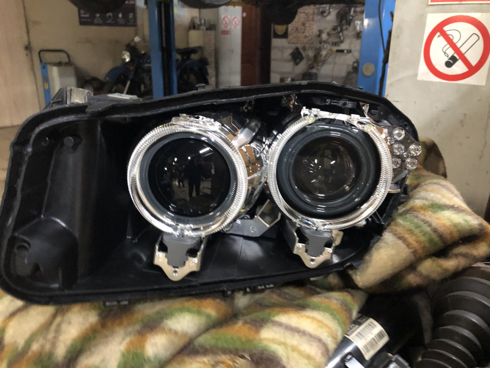

Все познаётся в сравнении! А ксенон то оказывается не светил, можно так сказать.

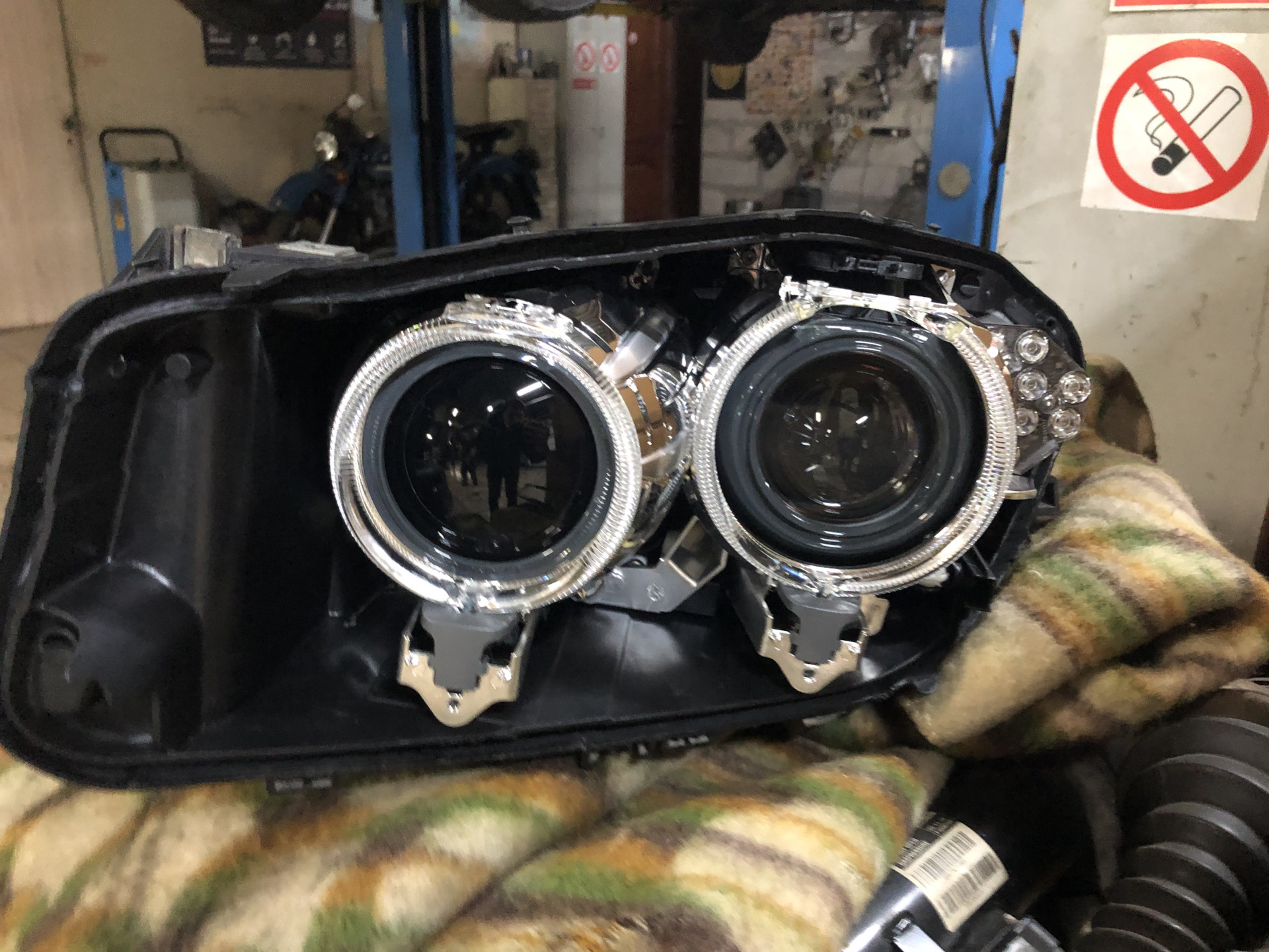

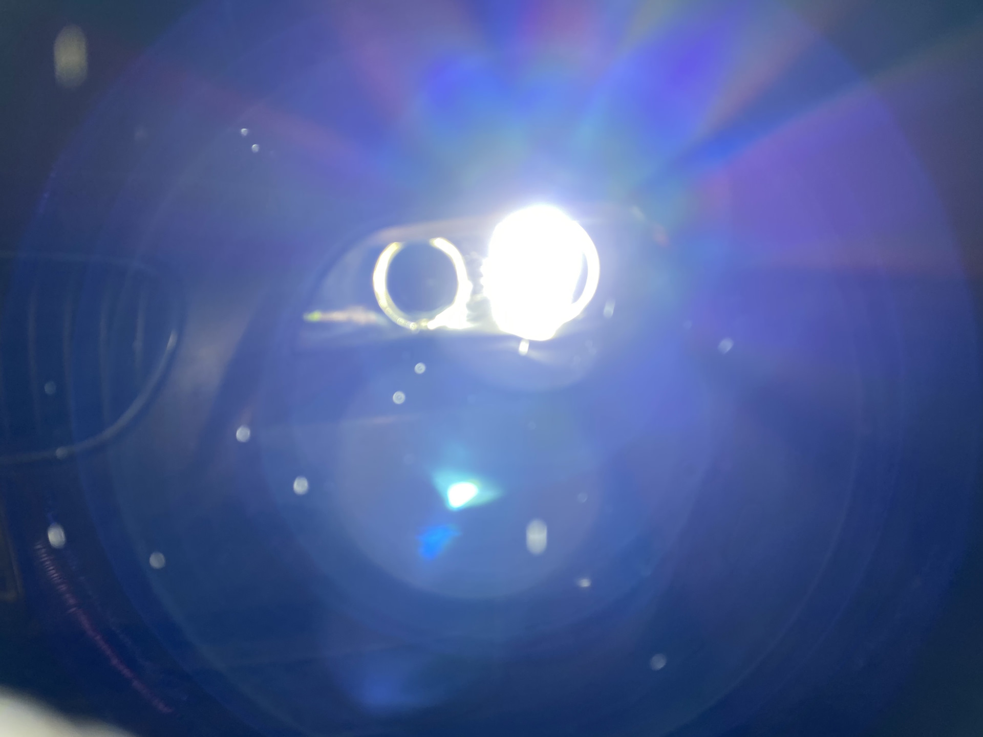

Обратился к ребятам из LightOn. Профи в доработке фар!
Led модули: Аоzoom dragon knight / последнего поколения./
Проделанная работа:
— Демонтаж передней оптики
— Аккуратный разбор фар по шву без разрезания и повреждения корпуса с последующей заменой герметика на новый
— Детализированная чистка внутрянки от пыли грязи и нагара
— Установка светодиодных линз в замен выгоревших штатных биксеноновых
— Удаление сколов, трещин и царапин с наружней стороны стекол
— Полировка пластиковых стекол фар материалами #kochchemie
— Нанесение полиуретановой защитной пленки на стекла
— Сборка и настройка фар.
Результат на фото. Получилось 🔥
P.s. перекрашивать внутрянку не решился, т.к. с моим цветом кузова сток Фары гармонично смотрятся.

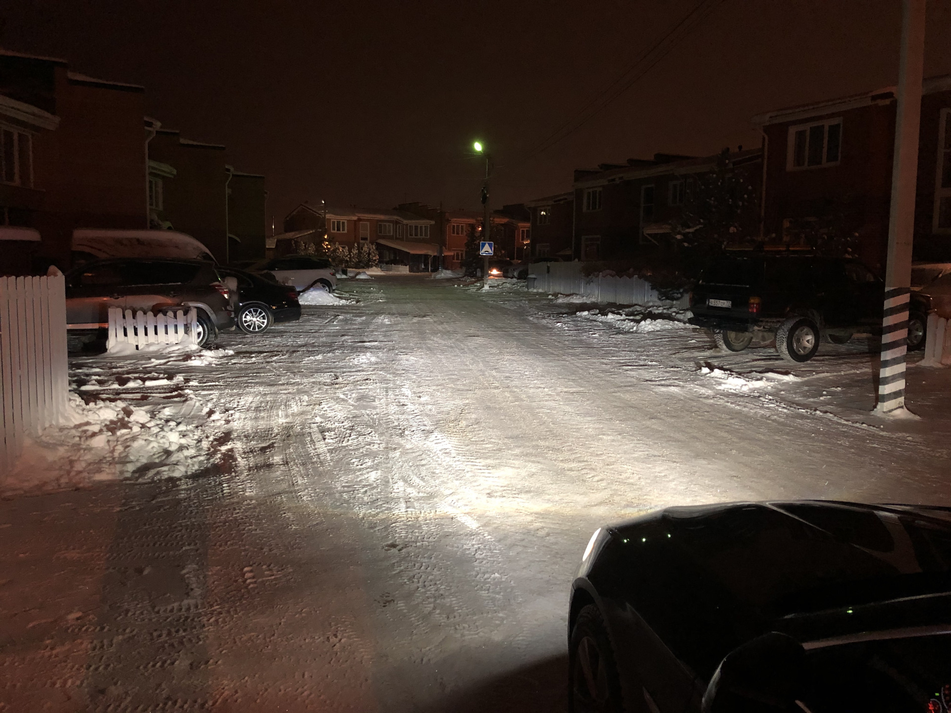

Дальний
Обалденно👍
Гуд 👍

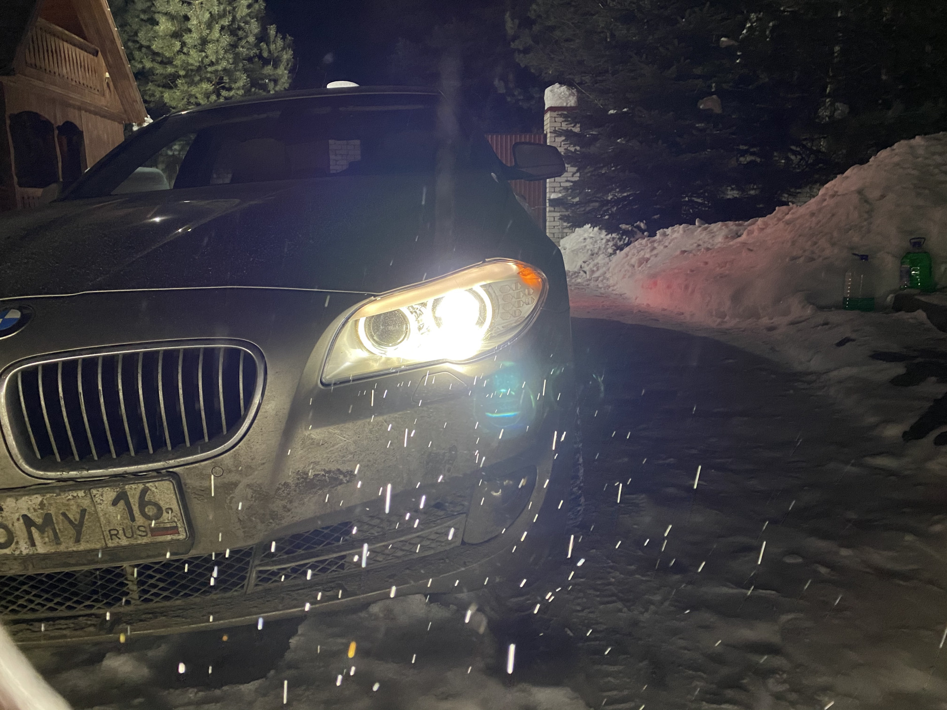

Для наглядности
А есть фото/видео как машина в целом выглядит теперь?
По фото фары кажется что светят именно контуры в стиле габаритов, а дурацкий большой "кружок" не горит
Всегда он бесил
И присоединюсь к вопросу про встречку — как на дороге реагируют встречные водители? Особенно когда пучок немного рассыпается от грязи
По мощности кажется, что им глаза должно выжечь
Фары настроены по госту, так сказать. Не встречку, не в зад попотку не слепит.
Ни один встречный транспорт ослеплён не был. Сам проверял.

Попытался нормально поймать)
Спасибо! наглядно максимально)

VladivostokBMW
И каждый раз встречка говорит "спасибо"
Не должны слепить
Меня через монитор слепит, причем я смотрю не на встречные фото, а на попутные.
У встречки глаза вытекут в штаны от такого света.
Сделаю вам фото из Машины жены вечером, что бы сомнения ушли.
За 2 дня ни один встречный транспорт не был обижен и не высказал своего недовольства :)
