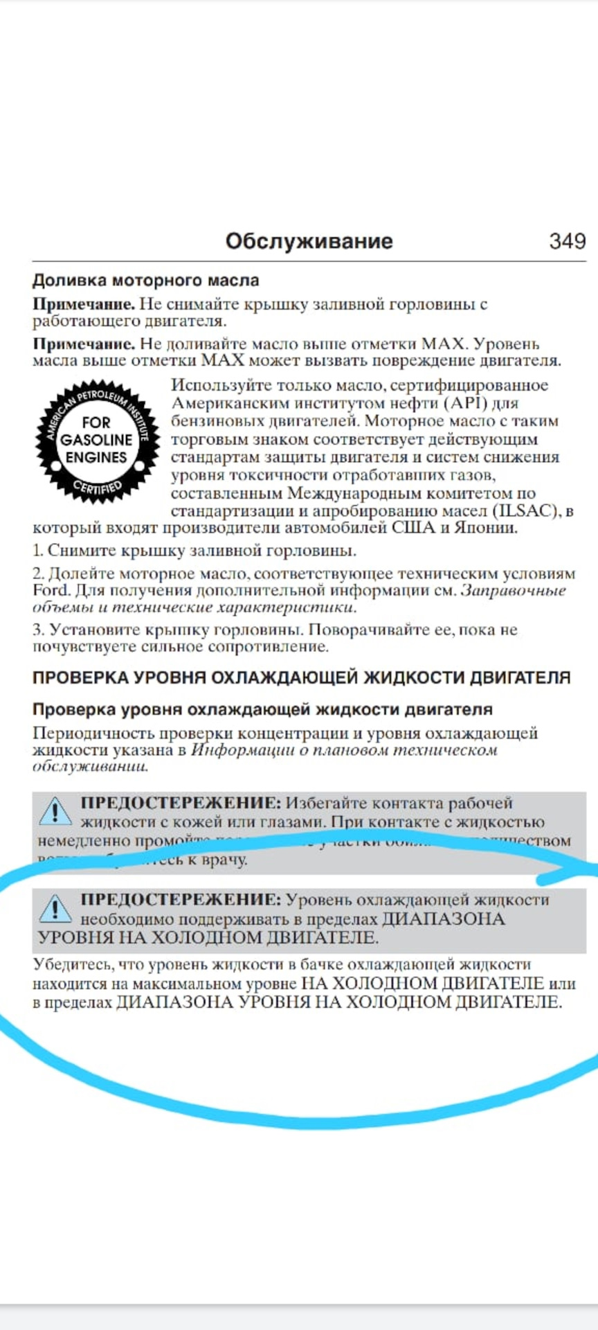

Добрый вечер! Для информации: на холодную уровень антифриза должен быть на отметке min, и это самое главное! При прогреве ОЖ расширяется и в идеале должна быть на отметке max, но так как не очень понятно, что залито в системе охлаждения (коэффициент расширения у всяких ОЖ разный), то уровень может при рабочей температуре ДВС отличаться от эталонных значений (это прописная истина), если течей не обнаружено и ОЖ не продавливает в масло и расширительный бачок, то нет смысла паниковать! С системой охлаждения Вашего автомобиля все в порядке и она функционирует должным образом. Вот если на холодную в бачке ничего бы не было тогда да, паника!
Понял. Спасибо за разъяснения 👍
Испаряется вода из состава ОЖ. При доливке холодной ОЖ по мах и последующем прогреве двигателя Ож расширяется свободное пространство под пары уменьшается давление с ростом температуры доходит до момента срабатывания клапана, а так как газовое пространство маленькое водяной пар сбрасывается через клапан. С уменьшением уровня ОЖ газовое пространство увеличивается и система приходит в относительное равновесие с минимальными потерями на испарение, пар конденсируется и стекает обратно. Обычная физика. Обычно производители указывают, что уровень ОЖ на прогретом двигателе должен быть между отметками мин и мах
Да вот я тоже всегда так думал про уровень но в умной книге написано иначе. А так да я примерно как и вы рассуждаю, думаю что это норма. Но тему завел по причине того что в таких же машинах у всех на холодную держится максимум и не сбрасывает

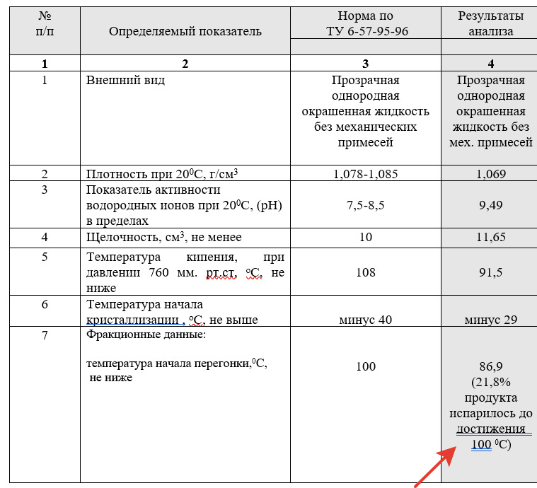

Остаётся один вопрос. Куда девается подливаемый антифриз? А он реально падает к одному ( мин.) уровню. Вот где вопрос. Лично у меня другое мнение на холодную ( утром) должен быть на отметке максимум или чуть ниже. И на нынешний момент именно так и есть и на эксплорере и на мондэо ( и ещё с заводской Вебасто). Есть вопрос ( 50/50) в качестве антифриза. На скрине часть анализа — на 90 % заполнен рынок такими продуктами.
Так написано же выше испаряется вода из состава ОЖ. Бурду можно не рассматривать, с ней было бы полно проблем и без этого.
Согласен полностью — но реально за год испарение составляет примерно 100 мл. С учётом того, что у нас "иногда" 😉 бывает тепло( 40-45 в тени)!
Опять, это будет зависеть от рабочего давления клапана крышки, объема газового пространства в бачке и отчасти от режимов и условий эксплуатации.
