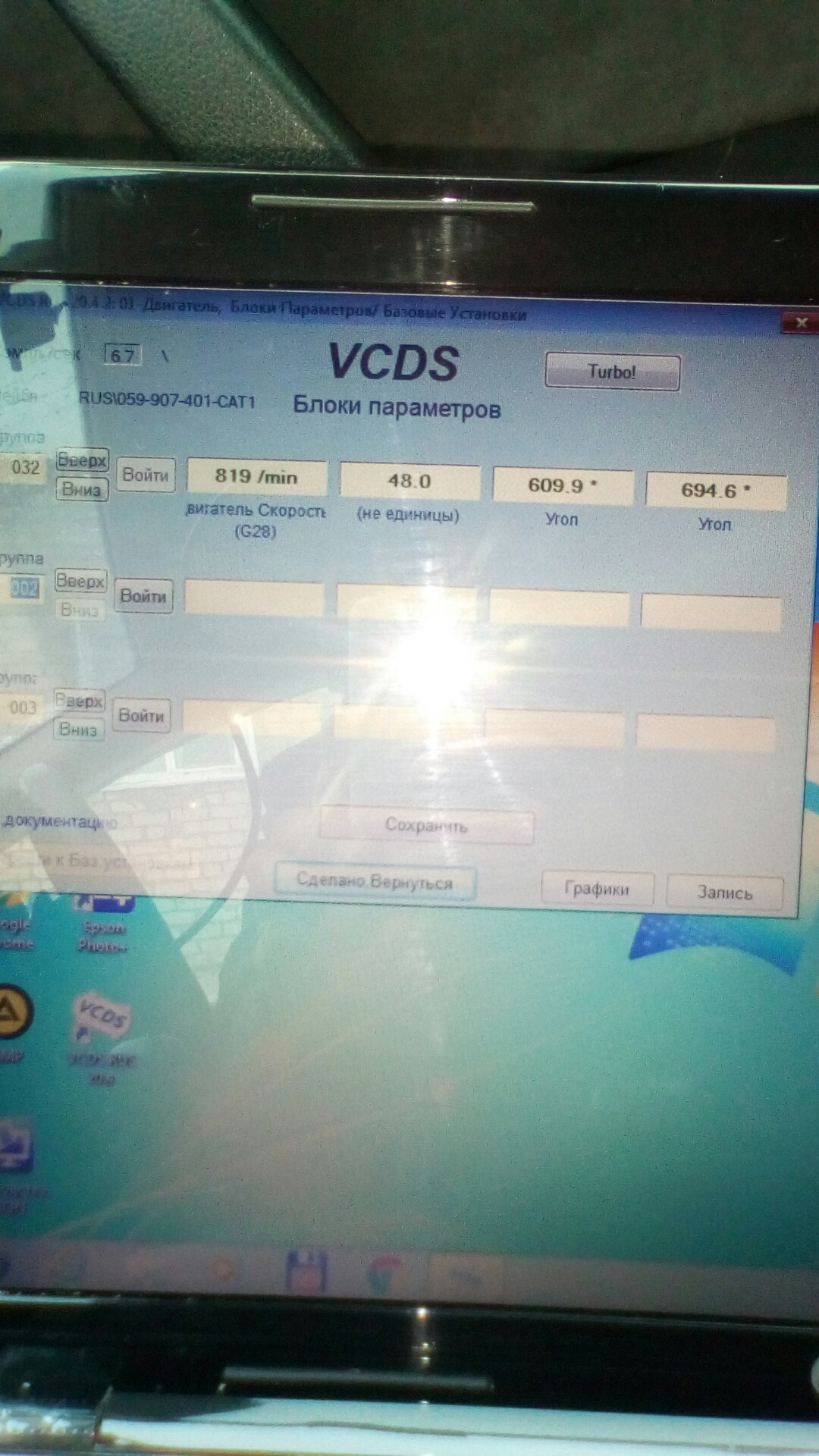

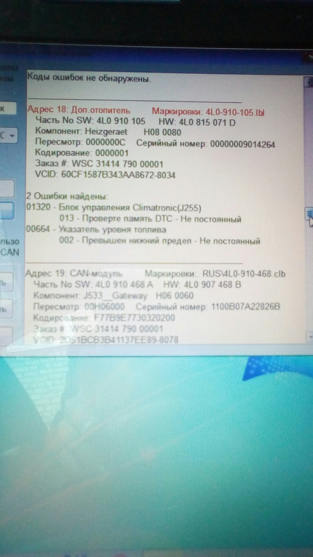

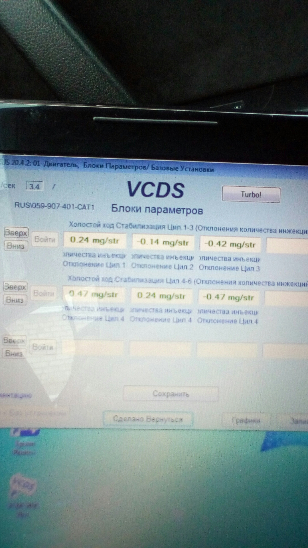

Добрый день всем! Сегодня подключил помощника, вот что увидел. Кто что скажет по фоткам? Цепи менять? Форсы в ремонт? Ну и вебасто видимо начала мудрить. Как правильно посмотреть форсунки? Всем спасибо за советы
По ошибке доп.отопителя не парься! При малом количестве топлива в баке отопитель не включается и выдает данную ошибку. Всегда в баке должно быть не менее 1/4
Понятно, ну я в принципе так и думал. Просто как-то долго стартером кручу мотор, сразу не запускается. И бывает потряхивает мотор при прогреве, но не всегда. Грешу на форсы
Да, спасибо! Уже понял принцип работы
Пиши если что нужно будет. Чем сможем поможем
Спасибо!) как форсунки можно посмотреть через комп? Я смотрел но вроде не правильно
Только снимать и везти на стенд.
Через Васю — только косвенная проверка. К сожалению так
