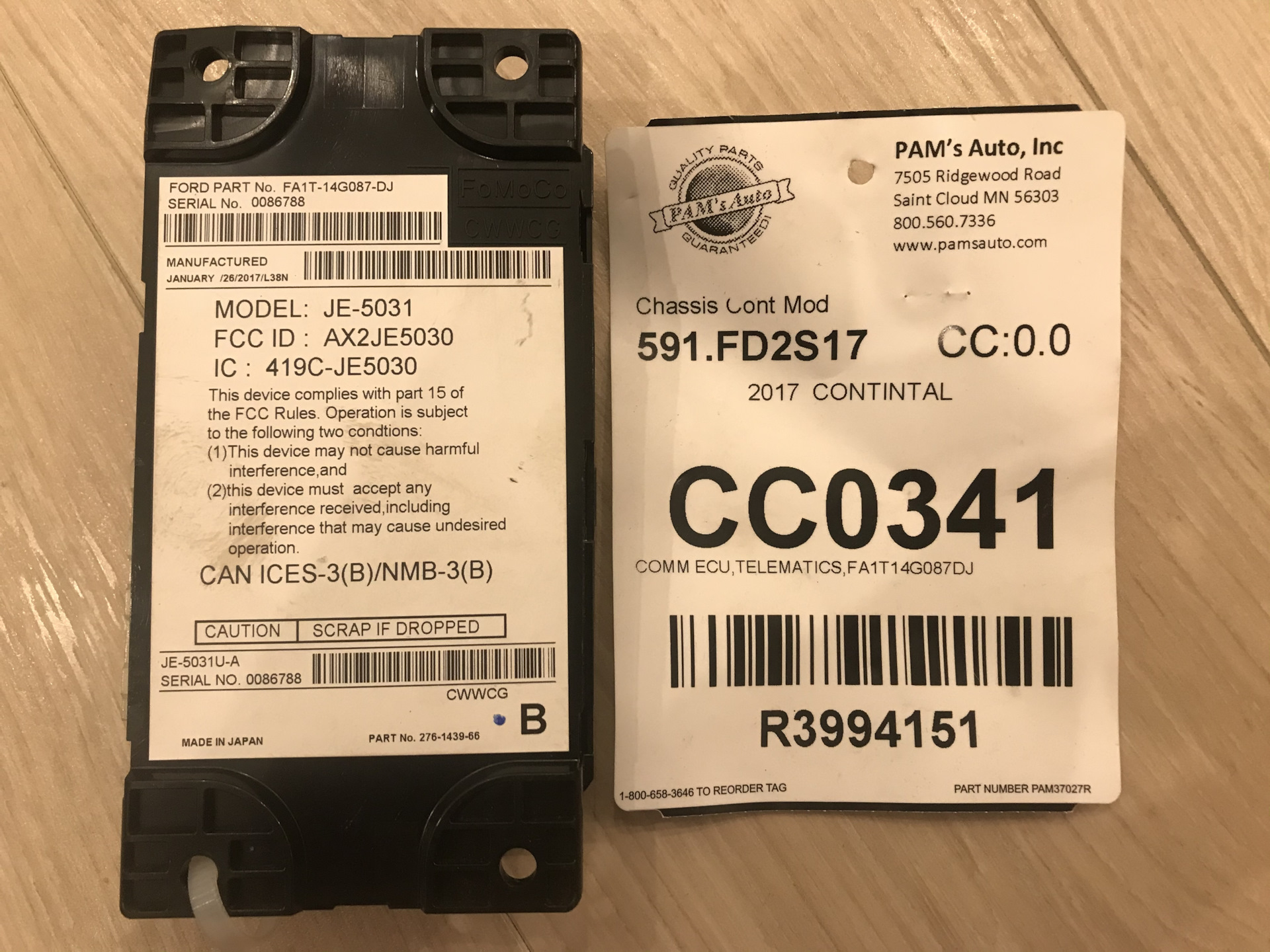

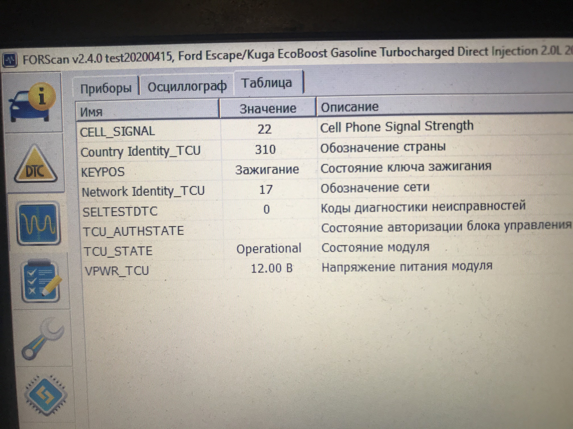

Пришёл сегодня долгожданный модем от Lincoln
Сразу пошёл его тестировать. С подключением к машине все очень просто — со старого вынять фишку в новый воткнул. С конфигурированием пришлось повозиться. Большое спасибо fuel-ex за удаленную помощь и дельные советы.

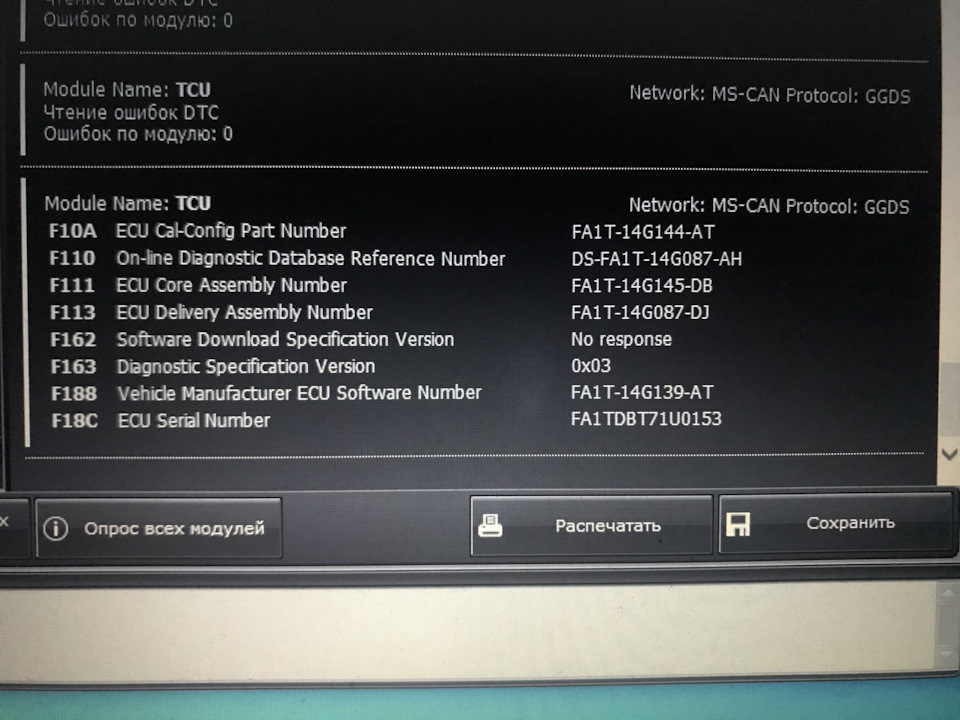

Сразу проверил, что сигнал есть:

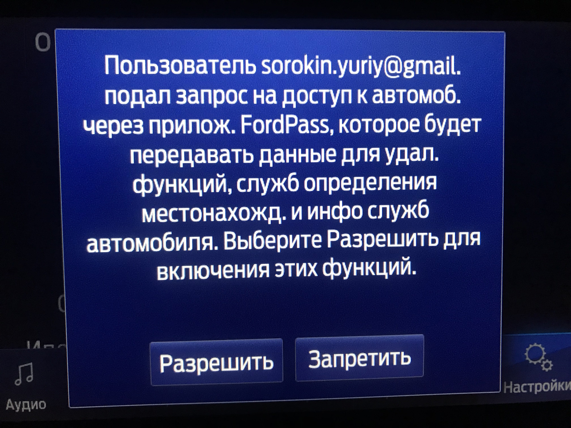

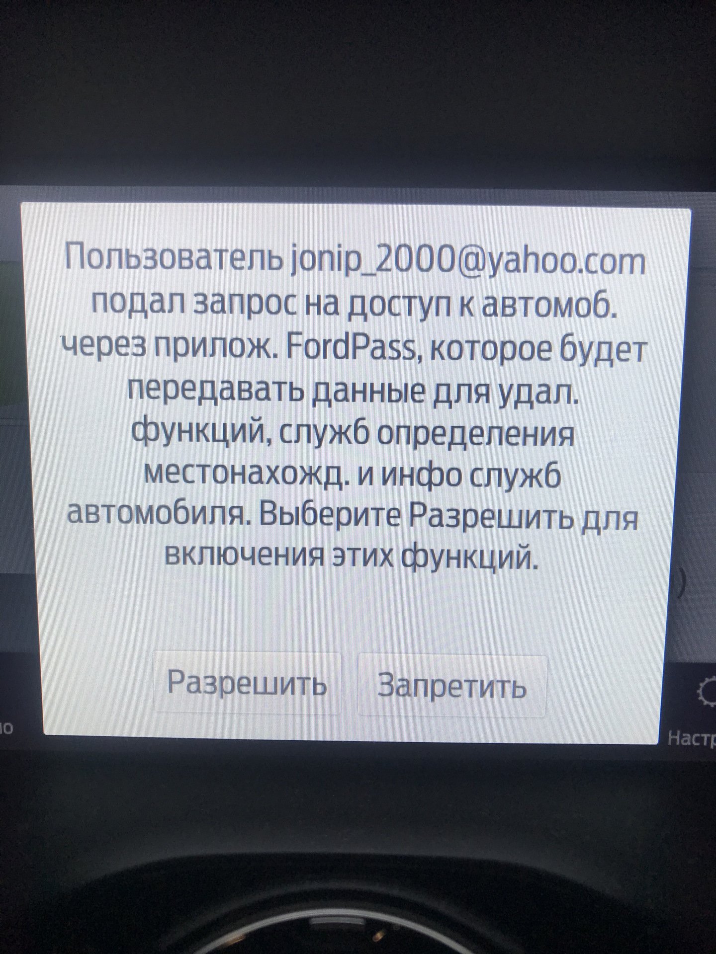

И начали выскакивать попытки подключения с чужого e-mail, я их игнорировал, но они меня обнадежили:

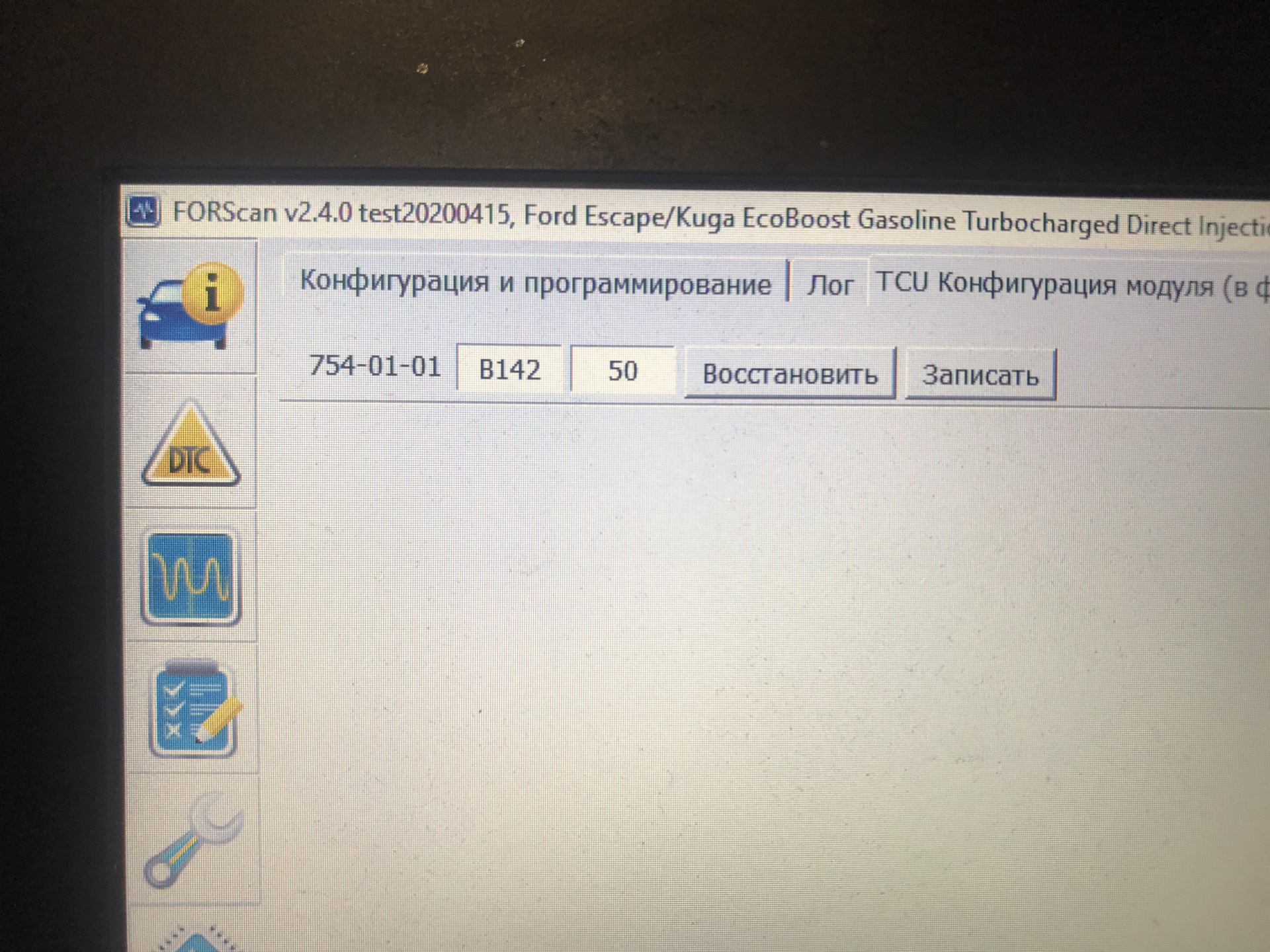

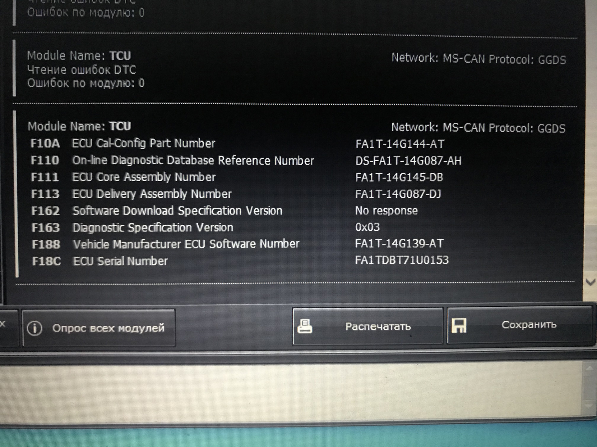

С подсказкой Сергея загрузил родной конфиг через FORScan, подтянулись следующие значения:
Записываем значения и сбрасываем модуль.

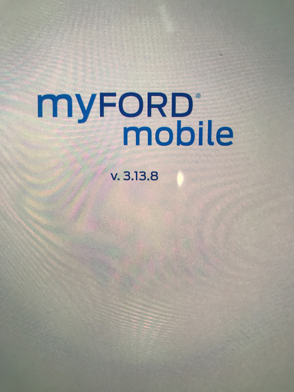

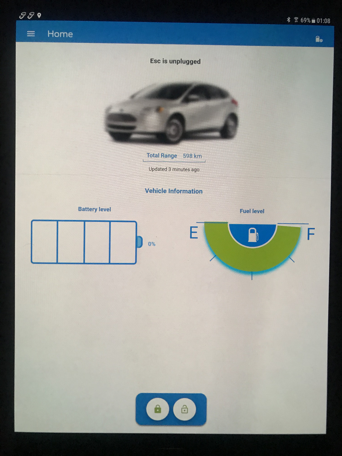

Переходим к установке приложения на планшет, телефона с андроидом у меня нет.
К сожалению, приложение FordPass пока никто не запустил, но есть проверенная версия приложения под Android для электричек:
m.apkpure.com/myford-mobile/com.ford.mfm

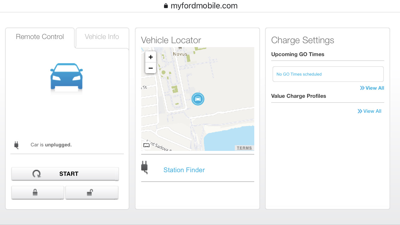

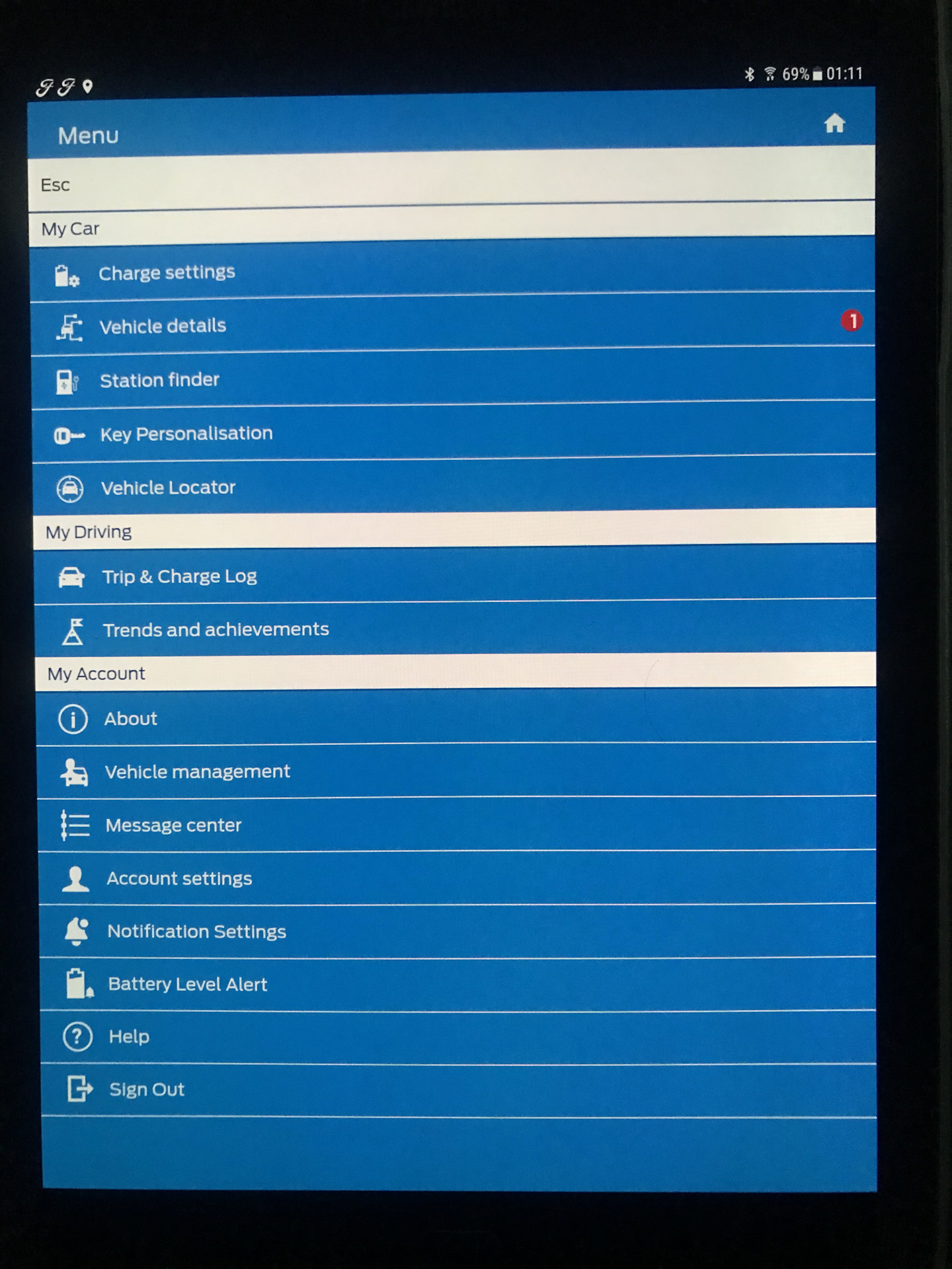

Программу как оказалось ставить не обязательно, те же функции доступны на сайте:
myfordmobile.com/ — американская версия
myfordmobile.eu/ — европейская версия
Логин общий на оба ресурса, но в европейской версии нет функции автозапуска, наверное в связи с экологическими стандартами.
На американском ресурсе в профиле лучше выбирать регион Канада, тогда будет спидометр будет отображать в километрах, а не милях

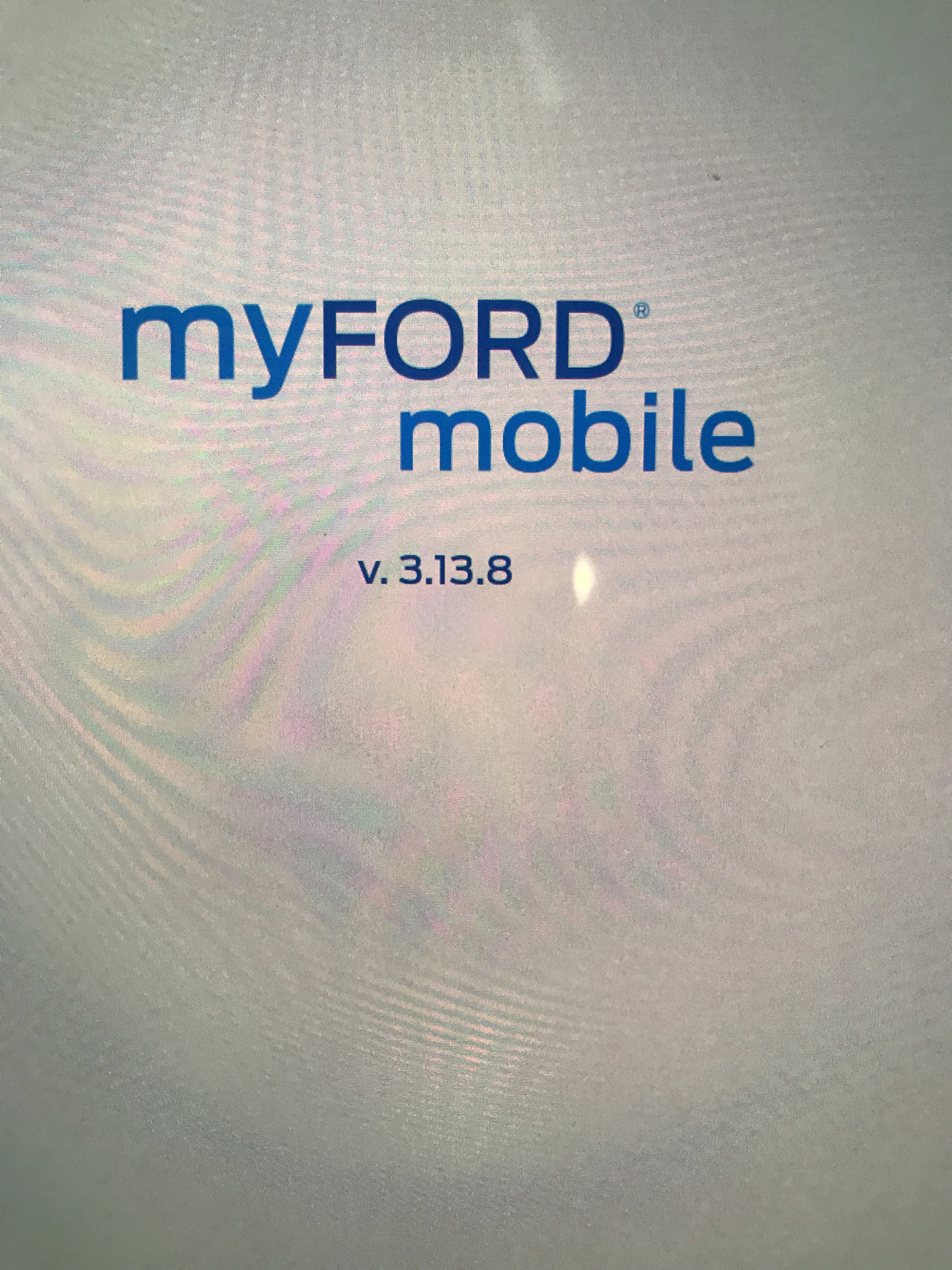

После добавления авто по вин-коду появилось долгожданное окно:

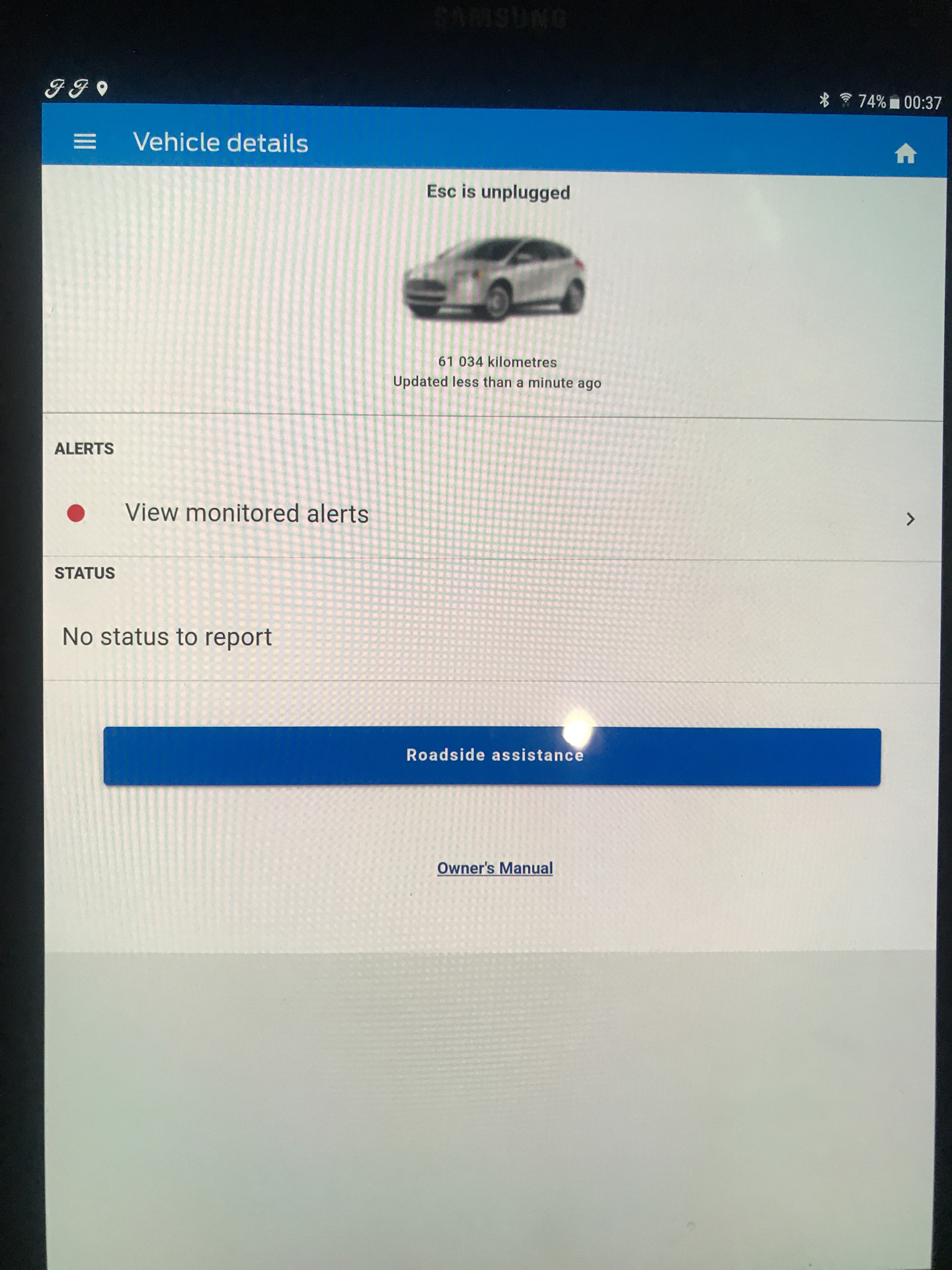

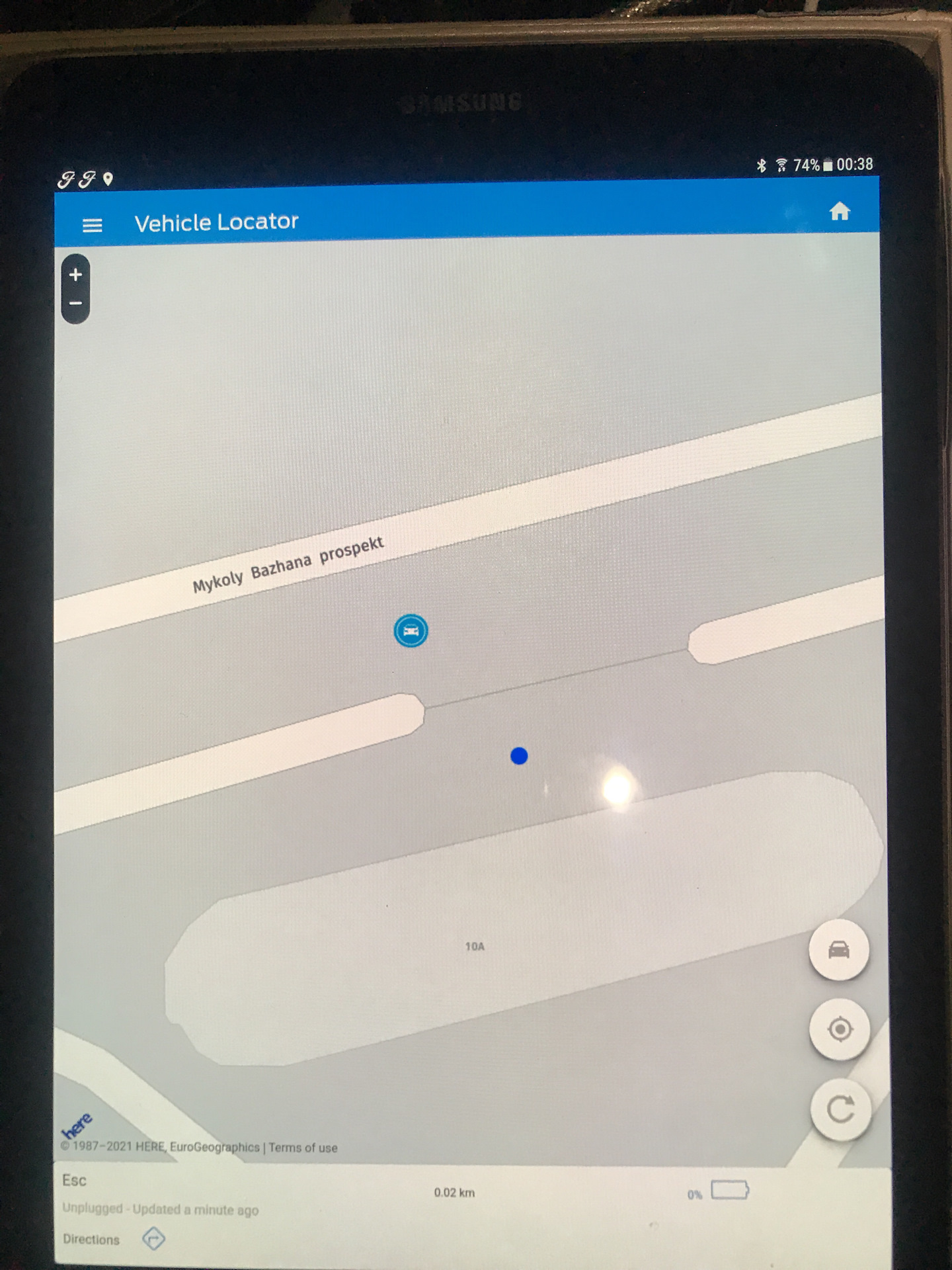

После перезапуска программы, она сразу законектилась к машине:

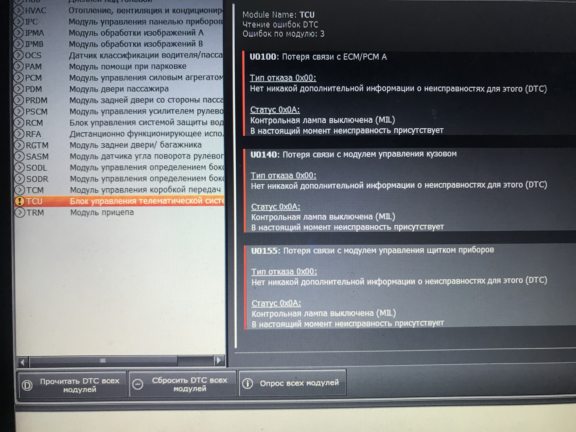

К сожалению, управление замками и запуском двигателя пока не заработали.
Где-то через 30 секунд после сброса ошибок модуля, они снова появляются, из-за них не работает управление. Как их устранить неизвестно

Не пробовали залить FA1T-14G139-AT в нём? У поляка имено с этим software всё и заработало. Я почти уверен что российский TCU ЭРА-ГЛОНАСС JE-5038 заработает на Ford Escape с америкосовским софтом.
Не пробовал, спасибо, попробую. А какой поляк, есть ссылка почитать его кейс?
forum.fordclubpolska.org/…hp?p=3169184&postcount=43
С российским ГЛОНАСС-ом не хотите попробовать? Он по 40$ у поляков… allegro.pl/oferta/modul-s…ford-ecosport-10102599567
Если бы были примеры его запуска на escape может и взял бы, а так со связью у меня и с моим модулем нет проблем, какие-то проблемы с конфигурацией или совместимостью, а не факт что в том модуль с совместимостью лучше. У поляка реализация на C-max и на Fusion
Попробовал, залил этот софт, он из самой свежей прошивки, пока без изменений, ошибки в модуле остались
Нужно с параметрами TCU в Forscan поиграться, у поляка рабочий конфиг был такой forum.fordclubpolska.org/…hp?p=3181756&postcount=66 или записать конфиг из прежнего TCU и уже потом сделать его Hybrid. Fordpass тоже нужно попробовать.
Попробую этот подкинуть, спасибо!
buzduand
Проверил с этим конфигом, без изменений, ошибки остались
