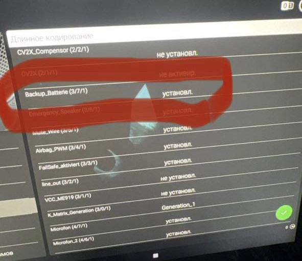

UPDATE #3
ЛЮДИ, Б@@ДЬ, ПРОЧТИТЕ ПОЖАЛУЙСТА ТО, ЧТО НАПИСАНО НИЖЕ!
Видимо надо удалить бортовик…

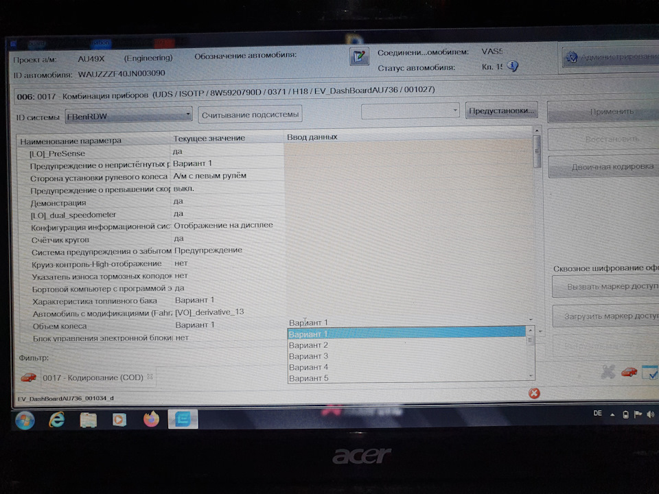

В OBD есть платные кодировки (приложения), но все это можно сделать там же и бесплатно. Насчёт самого OBD достаточно информации, как и что работает, поэтому об этом говорить не стану.
Данные кодировки проводятся через OBDeleven. Через другие девайсы пути могут быть иными. Поэтому применяйте их с OBD11.
ВАЖНО!
В OBDeleven можно менять язык. У меня выбран русский язык и соответственно, приведённые ниже кодировки содержат пункты на русском. Кто оставит английский, названия пунктов будут изменены, но результат останется тем же )))

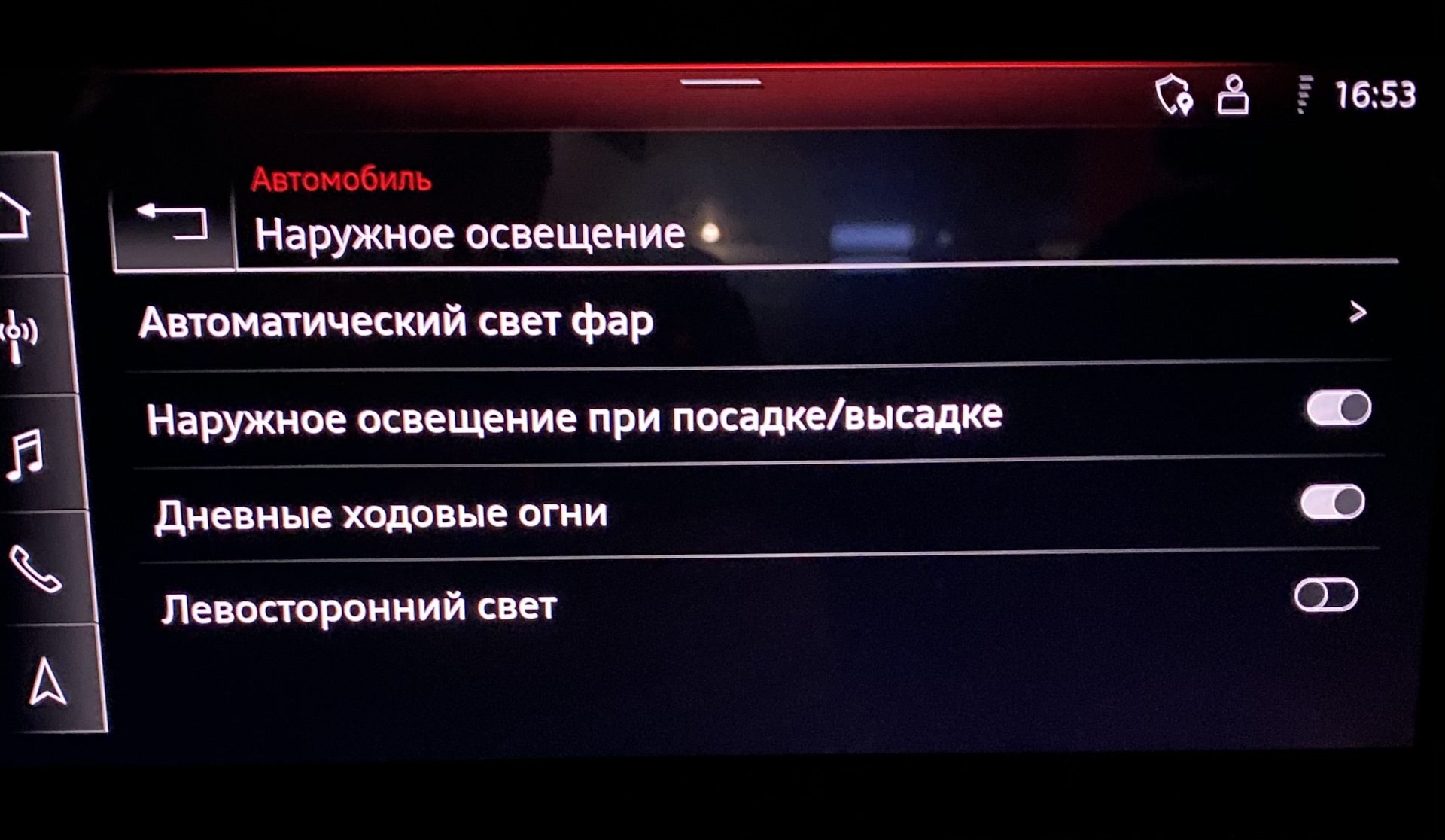

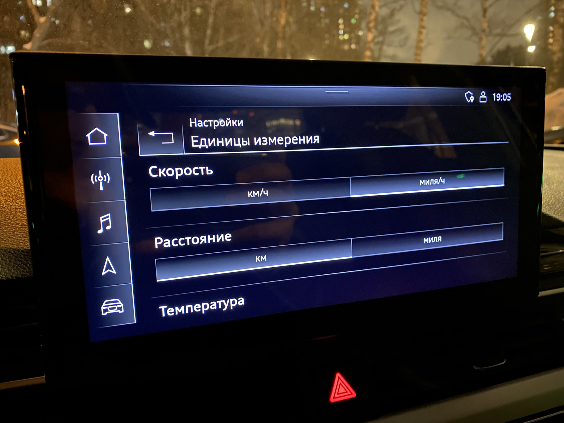

1. Вывод в меню MMI возможности включения/отключения ДХО. Есть возможность за кредиты-просто тыкаем на картинку и списывают 10 кредитов. Но нам нужно бесплатно!
Заходим в блок 09 (Central Electrics), далее Длинное кодирование, далее ищем пункт “DRL MMI” и там ставим ACTIVE. Можно и другим манером. Так же Длинное кодирование, но потом идём в Байты/Биты (верхняя правая кнопка). Ставим Байт 2 и Бит 1.
2. Добавление левостороннего света (если вдруг оказались на дороге с левосторонним движением). Сразу скажу, у меня пункт в MMI появился, но перестройки нет. Можно за кредиты, но будем бесплатно делать.
Заходим в блок 09 (Central Electrics), далее Длинное кодирование, далее ищем пункт MMI “Tourist Light” и в нем ставим ACTIVE. Есть отдельный пункт по коррекции, но при кодировке все виснет… Поэтому, видимо, это ни о чем…

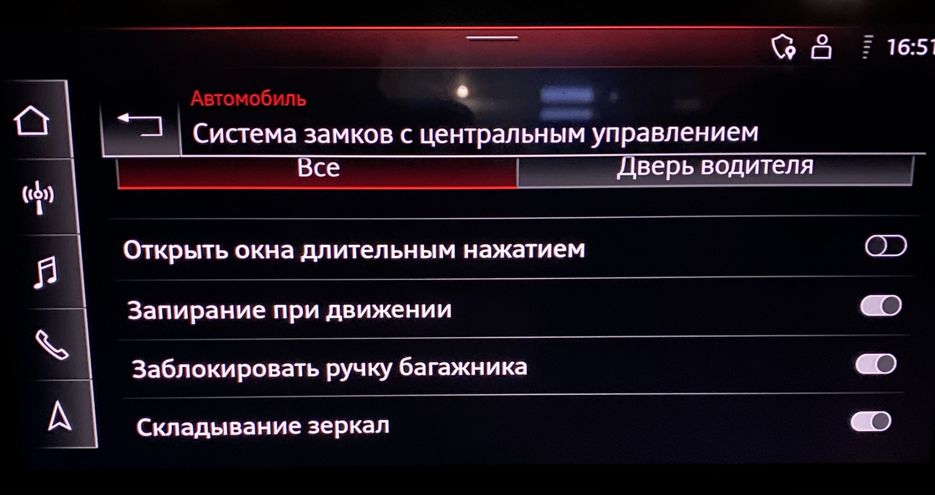

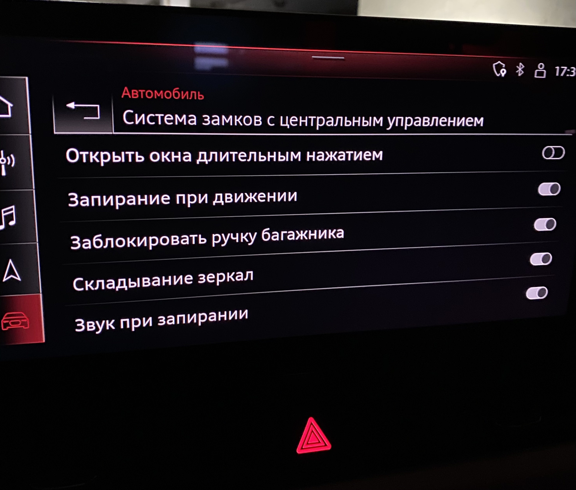

5. Добавление в MMI пункта «Запирание при движении».
Заходим в блок 46 (Comfort System), далее Длинное кодирование и ищем пункт “Automatic Lock not at mmi” и в нем ставим «не актив».

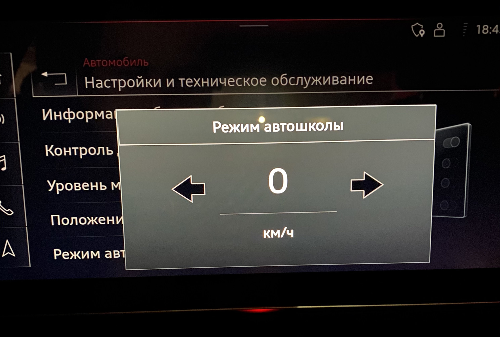

7. Режим Автошколы.
Заходим в блок 5F (Multimedia), далее Адаптация, ищем пункт «А/м, меню управления», далее ищем:
1. “Menu display driving school” и выбираем «Вкл».
2. Menu display driving school over threshold high и ставим «activated».

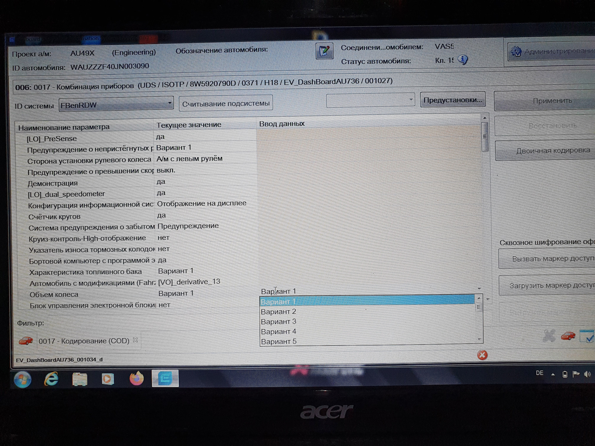

9. Добавление счётчика кругов на приборку. Можно за кредиты. Нужно бесплатно.
Заходим в блок 17 (Dashboard), далее Длинное кодирование, ищем пункт «Счётчик кругов» и ставим «Да».
Можно также через Байты/Биты. После длинного кодирования жмём правую верхнюю кнопку, там выбираем Байт 1 и Бит 3.
Появится (время и статистика кругов).

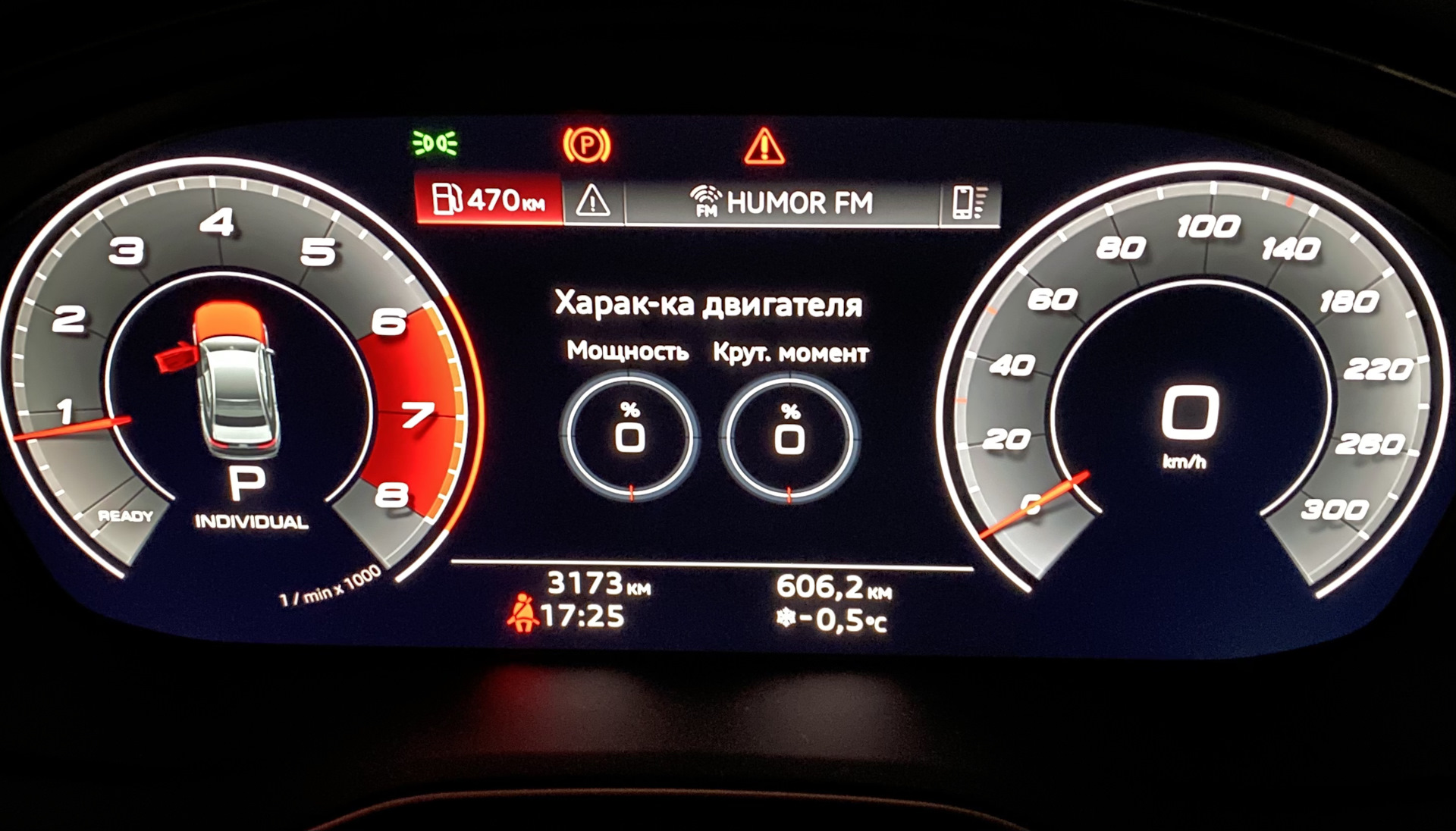

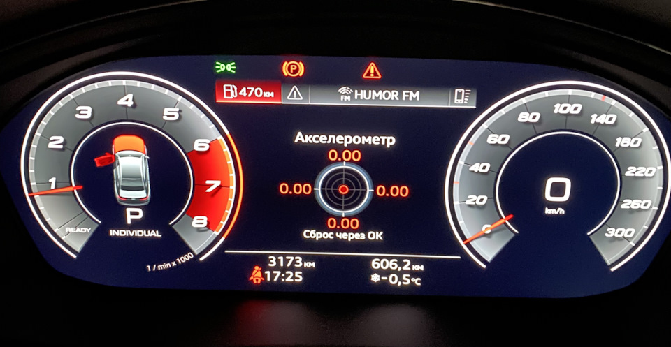

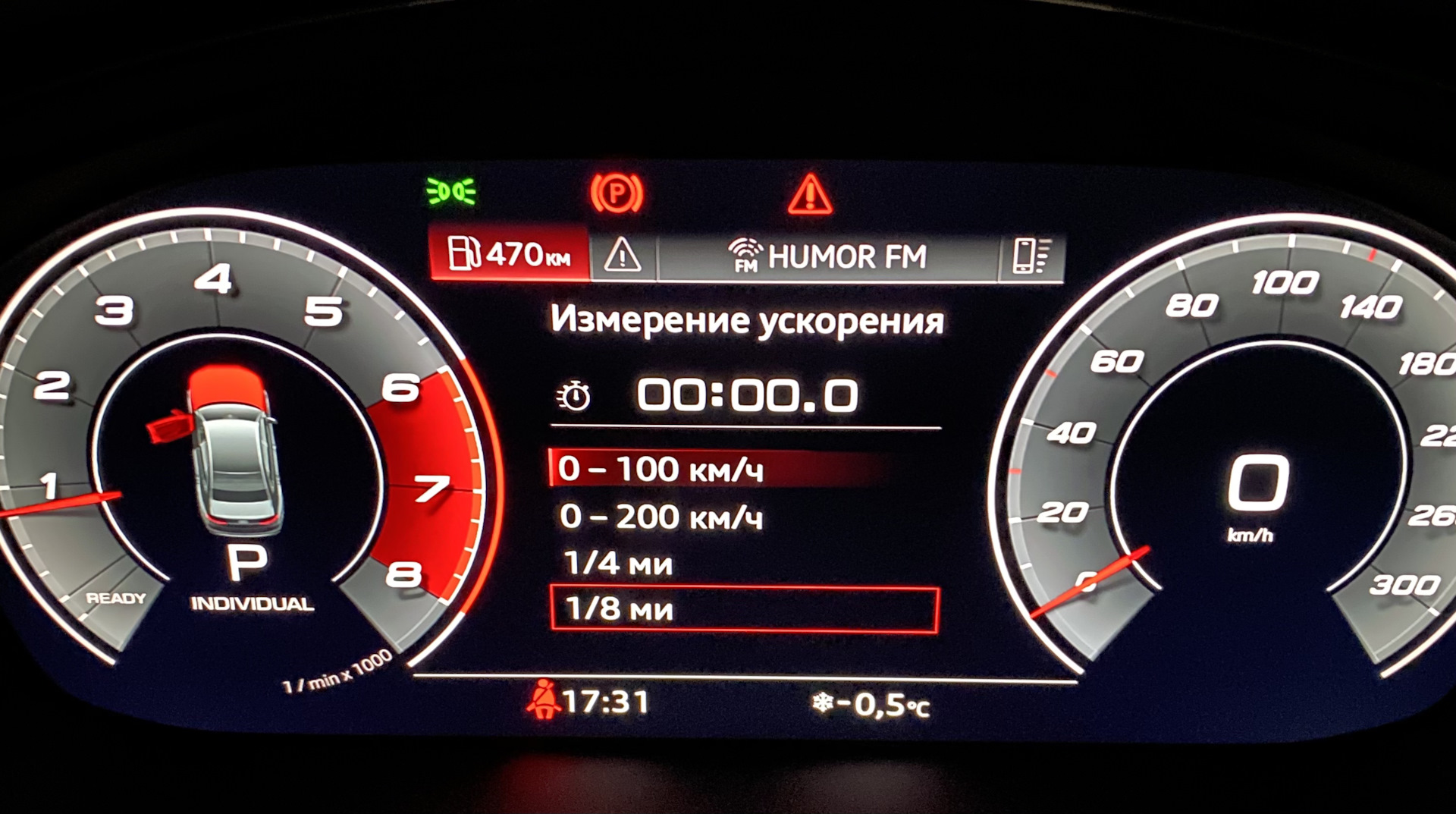

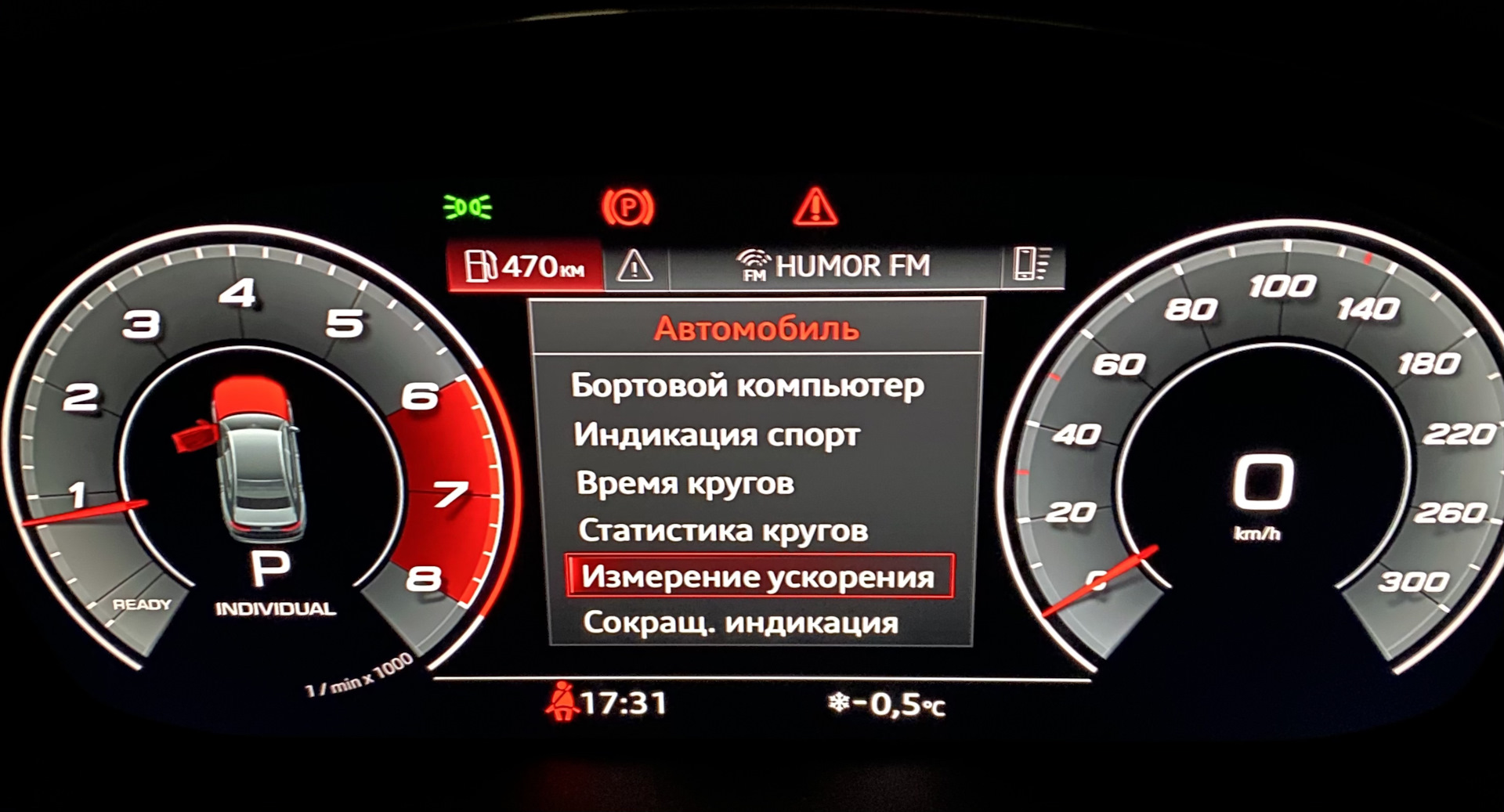

10. Вывод на приборку «Ускорения (G) и характеристик двигателя».
Заходим в блок 17 (Dashboard), далее Длинное кодирование, ищем пункт «Показ ускорения» и ставим «Да». Здесь же (в длинном кодировании ищем пункт «Engine data display» и ставим «Да».
Скажу сразу, будут просто картинки, поскольку у нас нет датчиков и нужен другой блок двигателя.

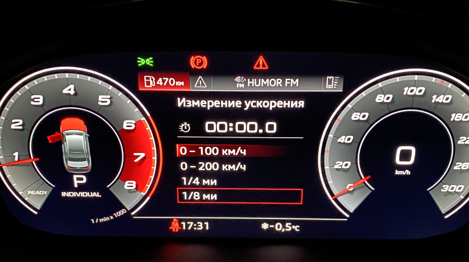

11. Вывод ускорения разгона на приборку.
Заходим в блок 17 (Dashboard), далее Адаптация, далее ищем пункт «Конфигурация отображаемых данных», далее ищем «Измерение ускорения», и там ставим «Индикация»

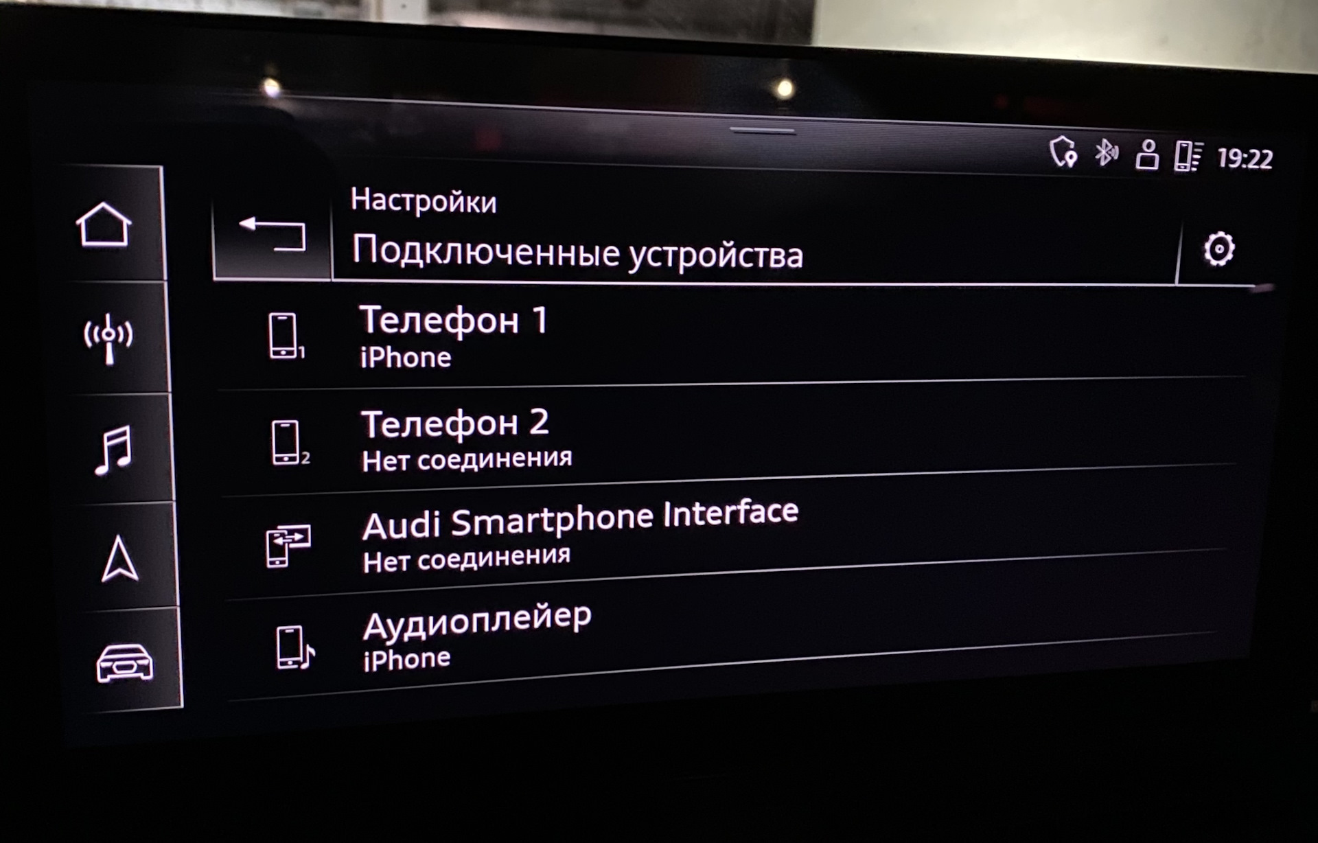

14. И конечно пару слов за беспроводной CarPlay.
Забрав машину с салона, он работал только по шнурку, но спустя время сам, без моего вмешательства начал функционировать по «воздуху». Радость была не долгой… За несколько дней до НГ он отвалился…
Да, и важно! Перед тем, как делать всё то, что указано ниже, разорвите все пары «телефон-машина», удалите и в машине, и в телефоне. После кодировки перезагрузите MMI и телефон, и только потом создавайте новую пару соединения.
И ещё, возможно важно ☝️
Если у вас с завода не было Audi Smartphone Interface и вам сгенерировали код и добавили эту функцию, то если делать поэтапно, то могут быть ошибки. Не утверждаю, но слышал об этом.
В этом случае, начните с блока 75. Сделайте, как написано ниже для блока 75. Перезагрузите MMI. Появится пункт про WI-FI и WI-FI Hot spot. Нужно ли дать машине «поспать» и сколько не знаю. И после этого кодируйте блок 5F. Если не поможет, кодировщики зальют параметрию с другой машины.

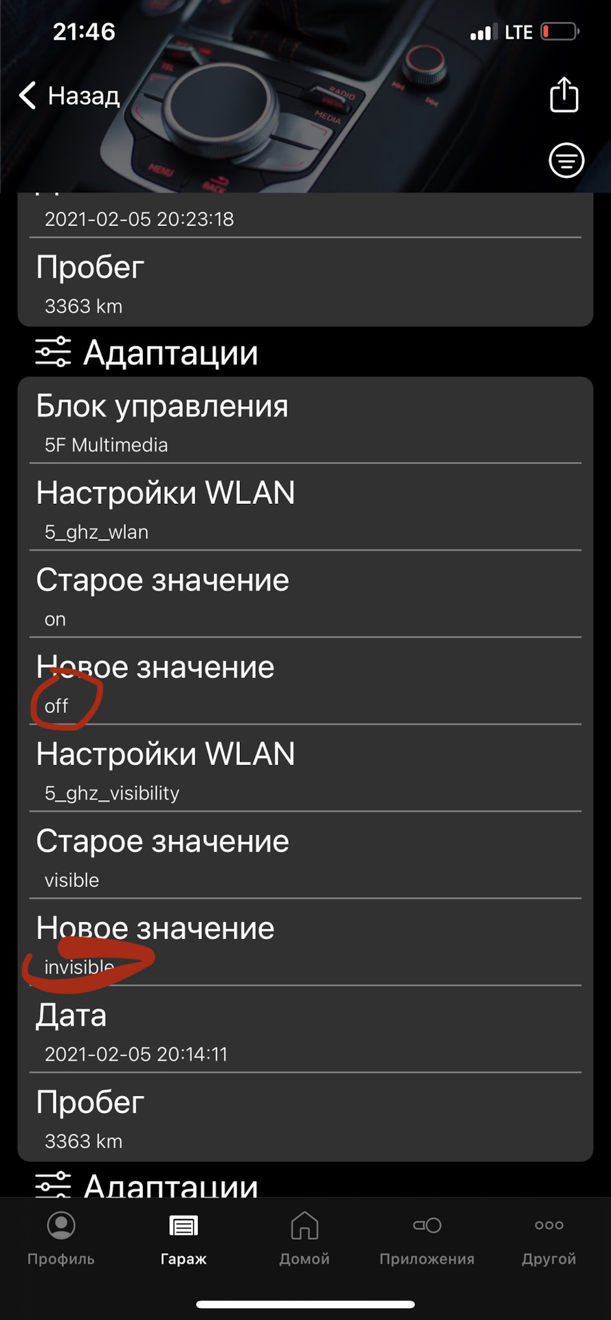

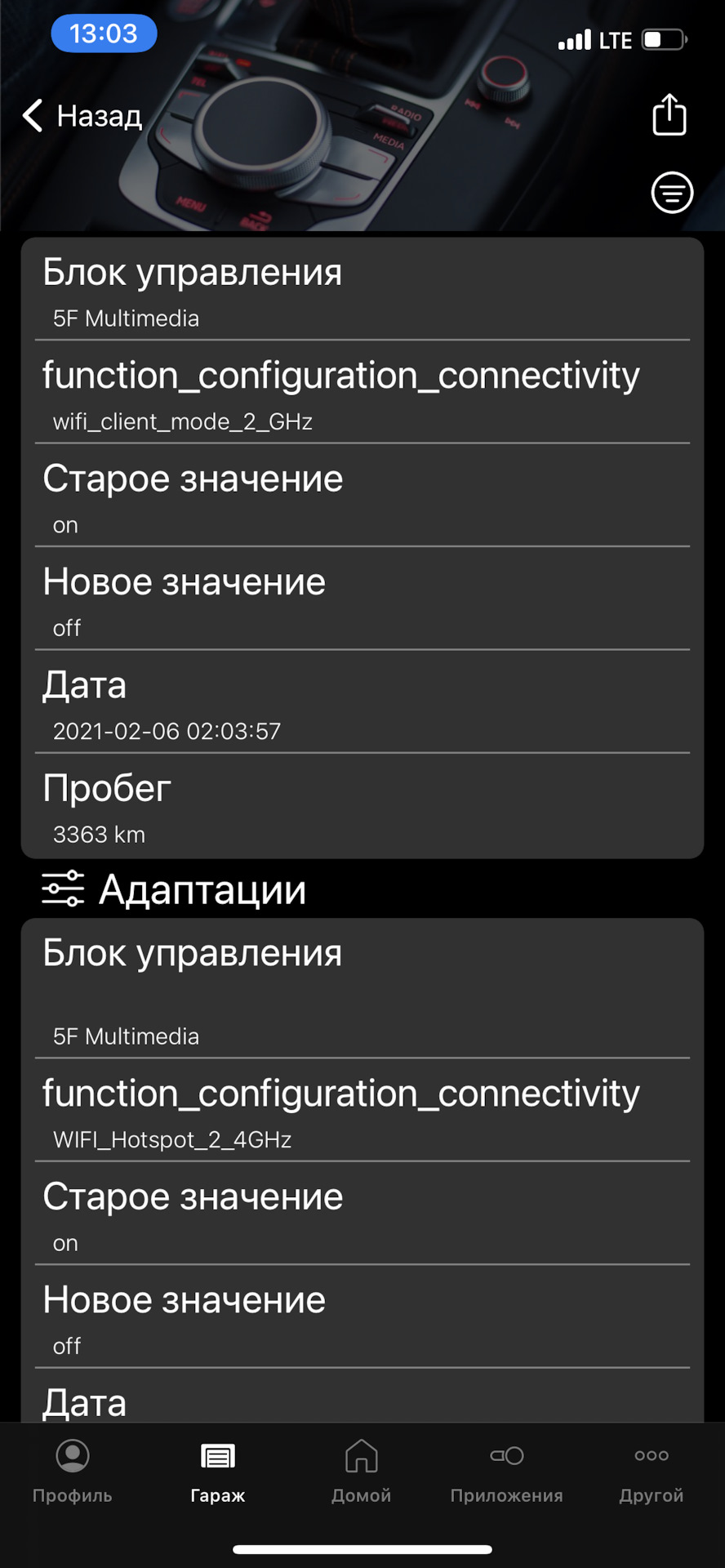

Блок 5F-Адаптация. Здесь ищем три пункта.
Пункты:
1. Function_configuration_connectivity
В нем проверяем:
Wlan module — «Включ.»
WI-FI client mode 5GHz — «Вкл.»
App connect over wifi — «Да»
Apple car play — «Вкл.»
Mirror link — «Вкл.»
Mirror link country code — «EU»
2. Настройки WLAN
Здесь внимание ☝️В большинстве машин эти пункты включены, но их надо выключить, что казалось бы нелогичным. Попалась одна свежая машина 07.2021 схода с конвейера, так вот там с завода один пункт был включён, другой выключен. Естественно, выключил оба, исходя из предыдущей практики, но оказывается на свежих машинах их надо наоборот включить 🤷♂️ Поэтому тут все индивидуально. Выкладываю так, как на большинстве машинах заходила кодировка.
В нём проверяем:
5_ghz_wlan — «Выкл.»
5_ghz_visibility — «Invisible»
3. Конфигурация смартфона.
В нём пункт:
Apple car play wireless — «Вкл.»
ДАЛЕЕ
Блок 75 — Длинное кодирование.
В нём проверяем пункт:
WLAN — «Включ.»
Блок 75 — Адаптация
В нём проверяем пункты:
1. WLAN — «Вкл.»
2. Модуль аварийного вызова и коммуникационного блока, Конфигурация:
В нём смотрим:
WLAN 5 ГГц — «Вкл.»
Точка доступа WIFI 5 ГГц — «Вкл.»
Режим Client WLAN 5 ГГц — «Вкл.»
3. Настройки WLAN.
В нём сморим:
Видимость в диапазоне 5 ГГц — «Видим.»
4. Конфигурация смартфона. В нём смотрим:
Apple CarPlay Wireless — «Вкл.»
Напрягало, что периодически выскакивали сообщения о прерывании связи. Отключил себе 2.4 GHz. Сообщения исчезли. Не знаю, связано ли это с этим.

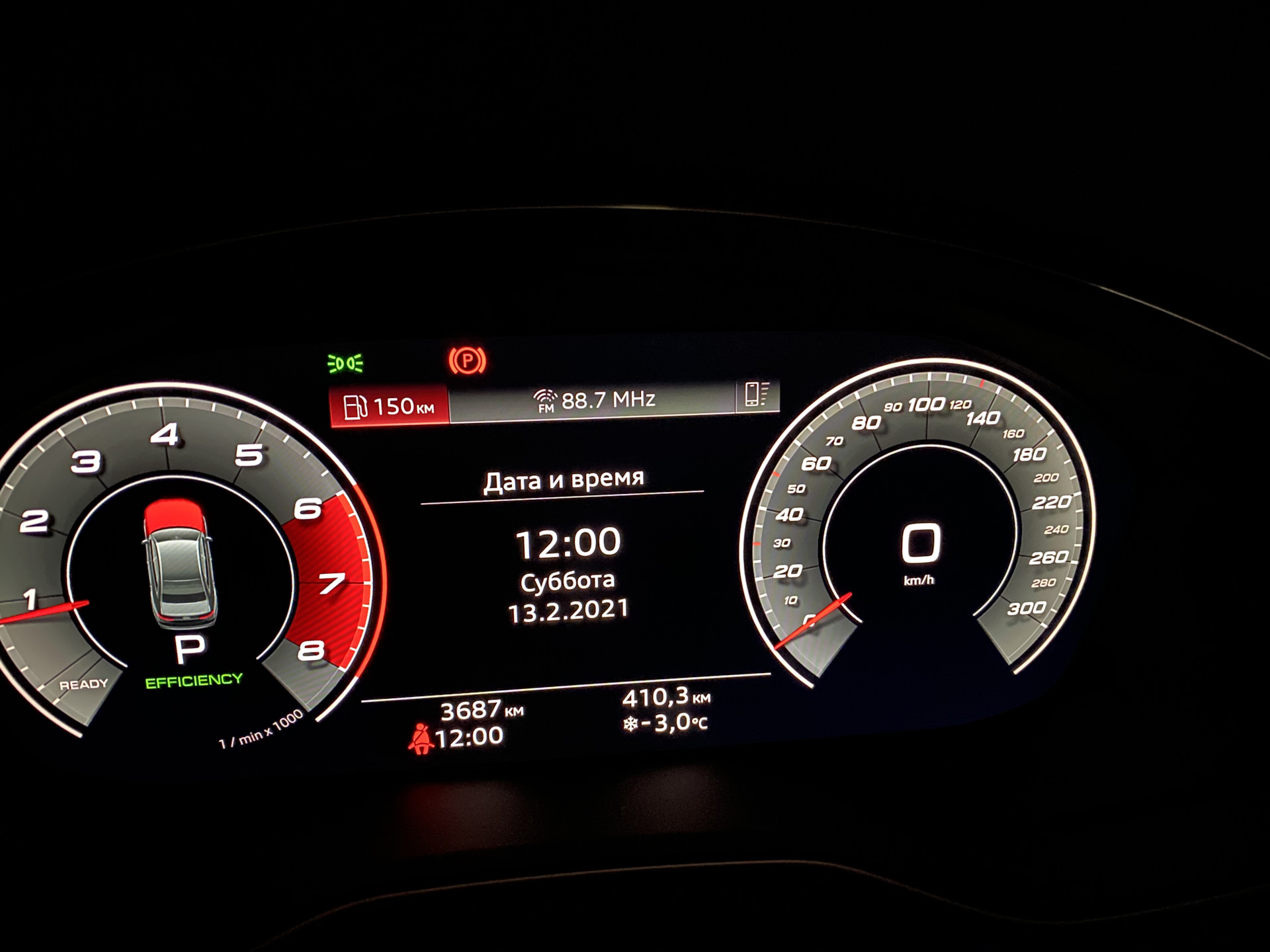

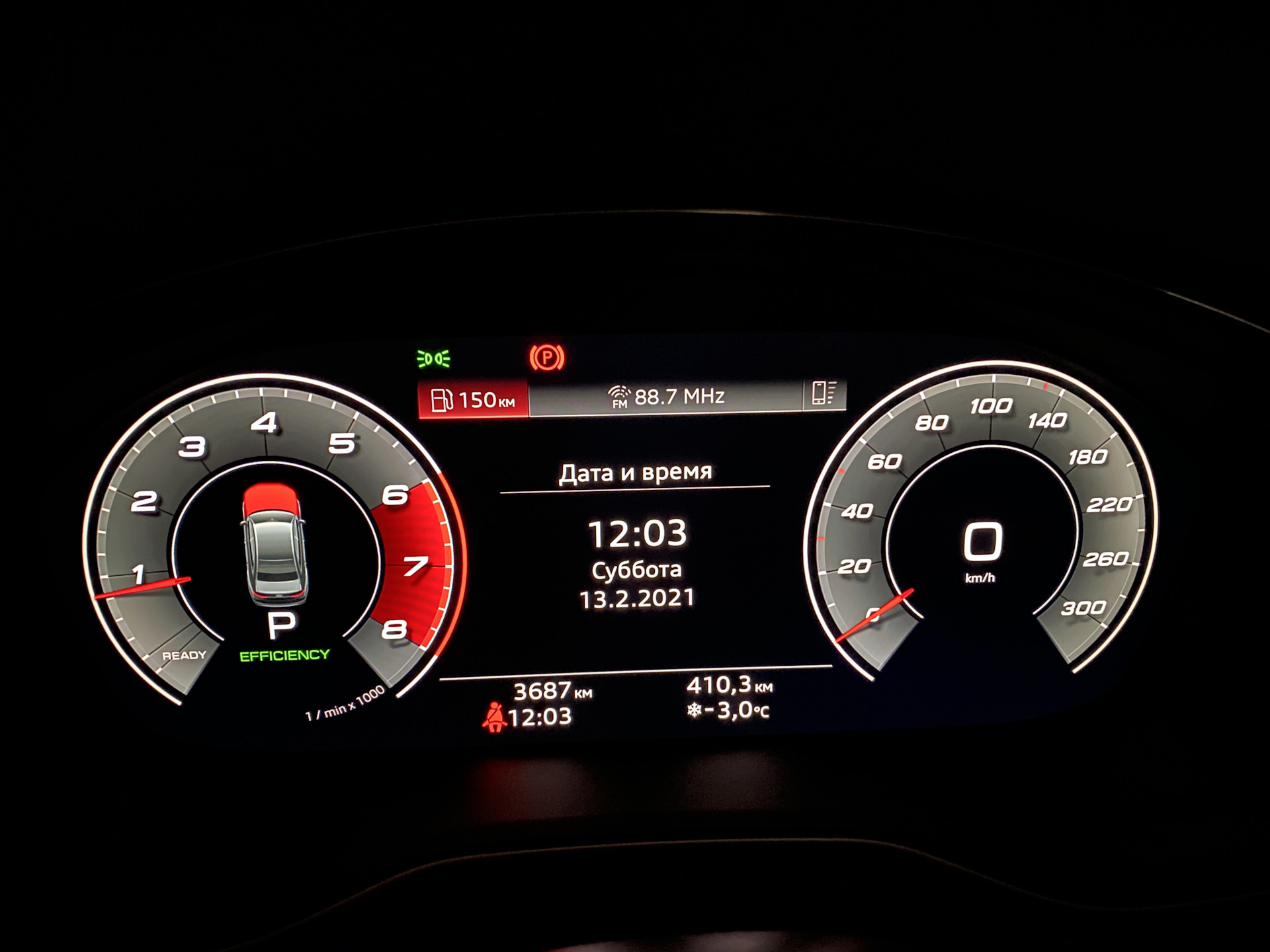

26. Расширение показаний шкалы спидометра.
Заходим в блок 17 (Dashboard), далее Длинное кодирование и ищем пункт «Tachometer erweiterte Skalenteilung» и в нем ставим «Да». Либо Байт 18, ставим галочку на Бит 1.
Было:
Стало:

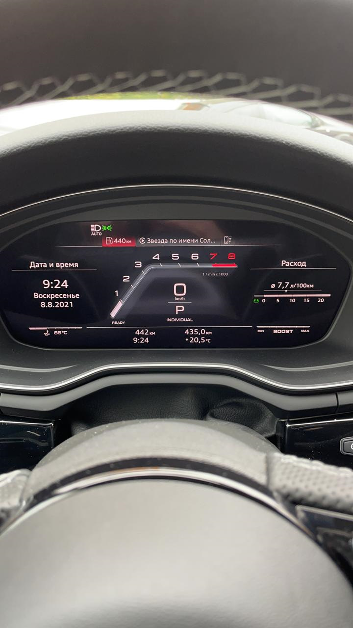

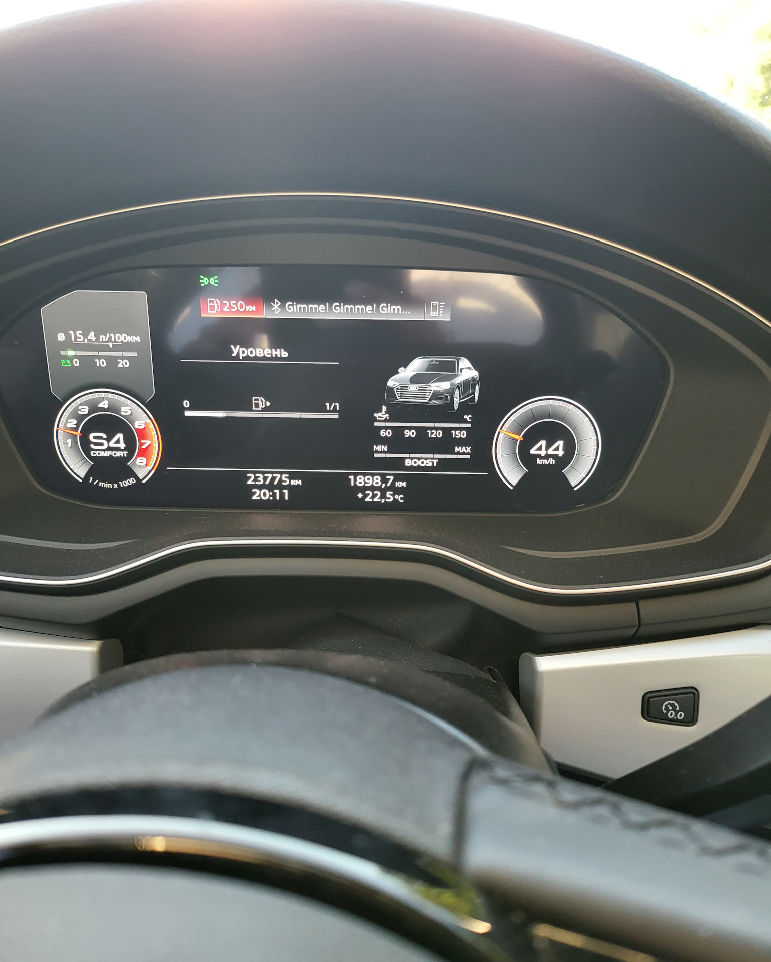

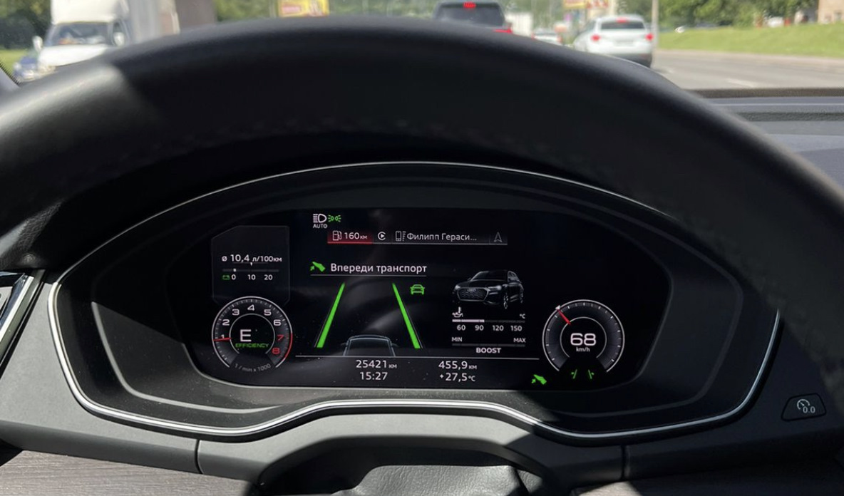

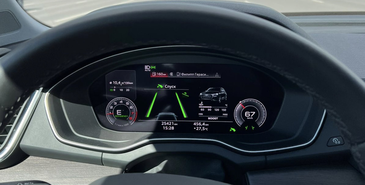

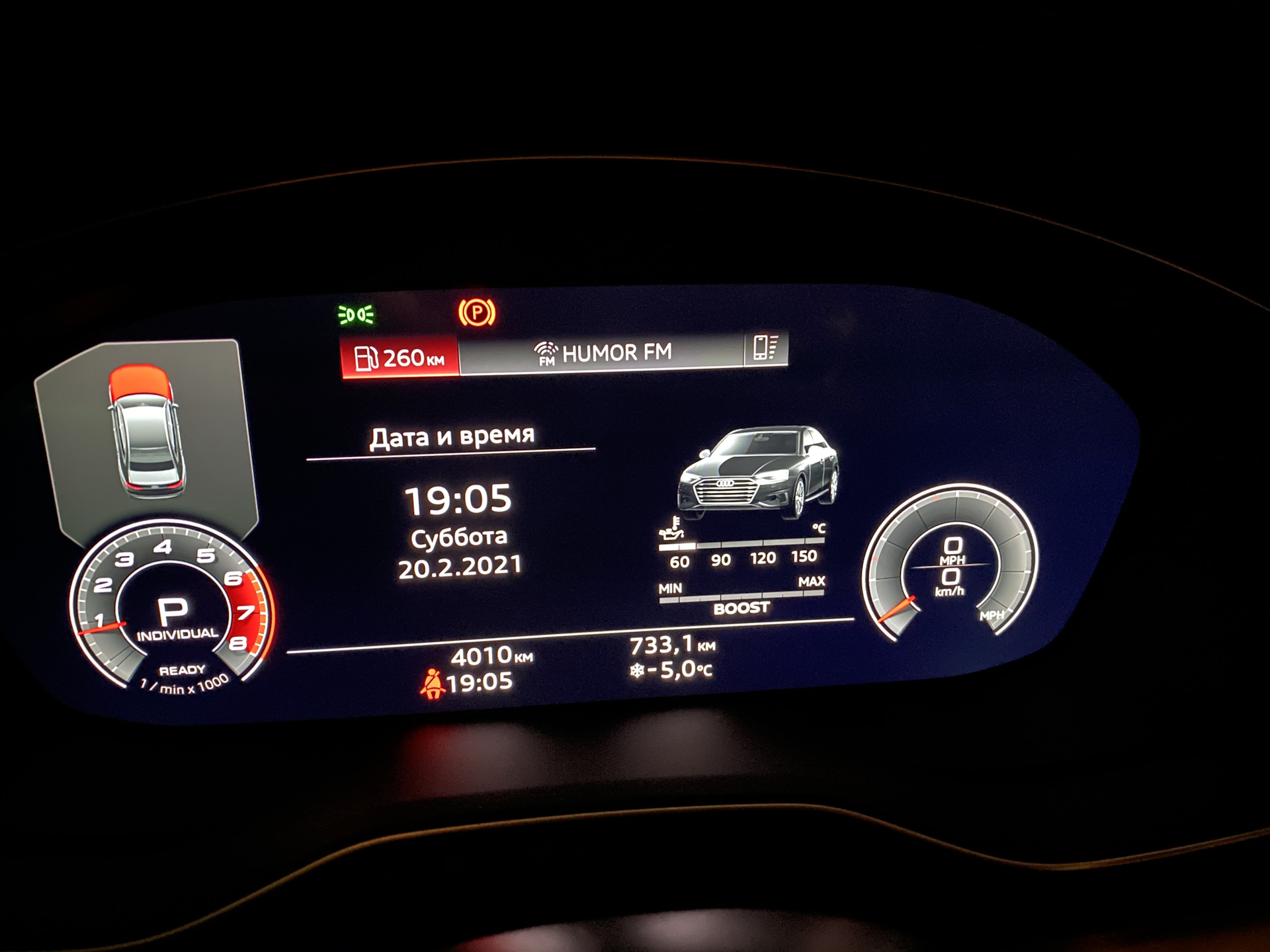

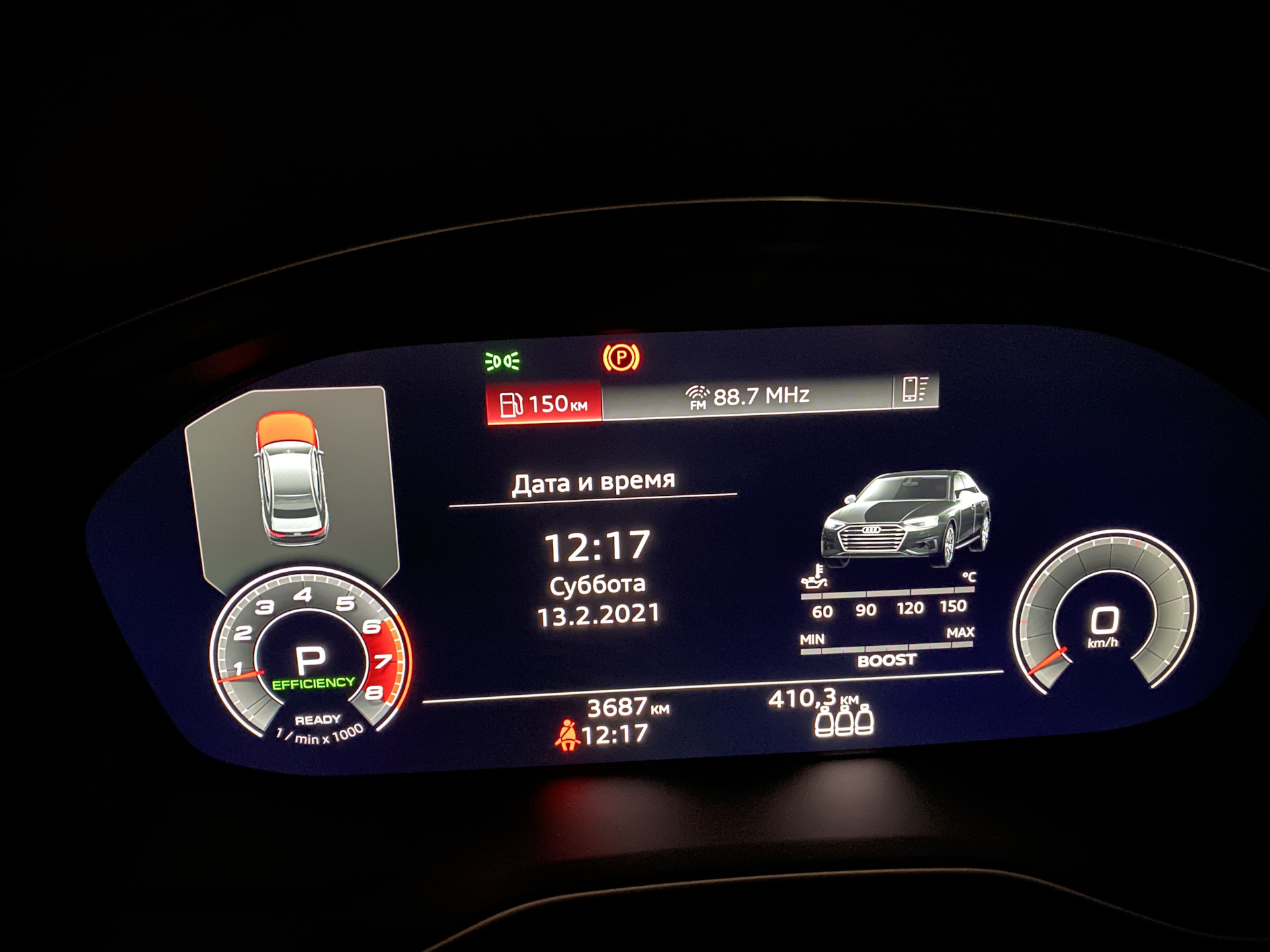

27. Вывод на приборку шкалы Boost.
Заходим в блок 17 (Dashboard), далее Длинное кодирование и ищем пункт «Тип кузова», в нем меняем значение на 34 (для А4) или 54 (для А5). По умолчанию на А4 стоит 38 (для 150/190 и переднего привода) или 39 (для 249 и полного). Для А5 и мотора 249 по умолчанию стоит 53. Можно и другие значения ставить-машинки будут меняться и шкала либо появляться, либо пропадать.
На ресте на моторах 150 и 190 будет просто шкала, которая не работает… На моторе 249 буст работает.
UPDATE☝️

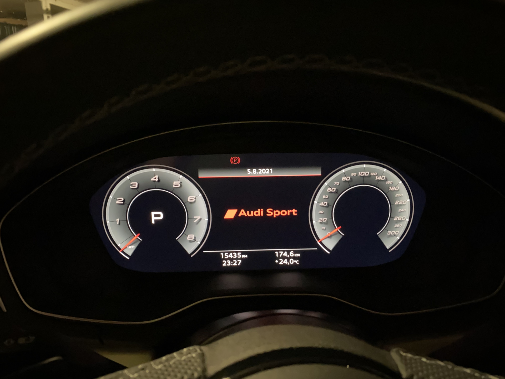

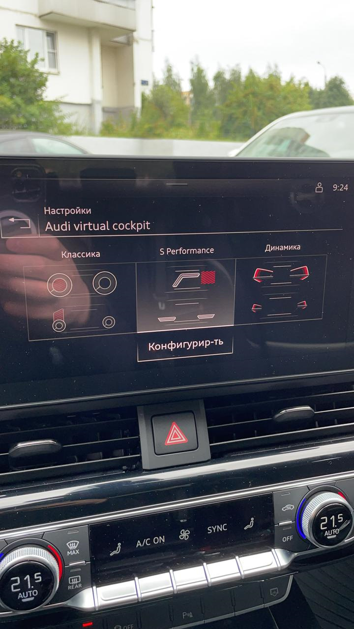

Выяснилось, что если изменить силуэт машинки на RS для А5 и на S для А4, то меняется заставка на приборке. Кольца меняются на красную надпись Audi Sport.
1. Для кодирования на А5 ставим 55. Силуэт машинки будет RS5 Sb.
2. Для кодирования на А4 ставим 26. Силуэт машинки будет S4. Если ставить RS4, то ничего не меняется (номер 78), если ставим RS5 (номер 52 в настройках для А4), то заставка меняется.
Ещё она поменяется, если поставить Q5 (номер 55).
UPDATE 2☝️
Оказывается, есть новые машины 2021 не RS5, а просто А5, которые идут вот с таким стилем приборки:
После добавления шкалы BOOST и температуры именно только на таком стиле температура масла будет указываться до градуса.

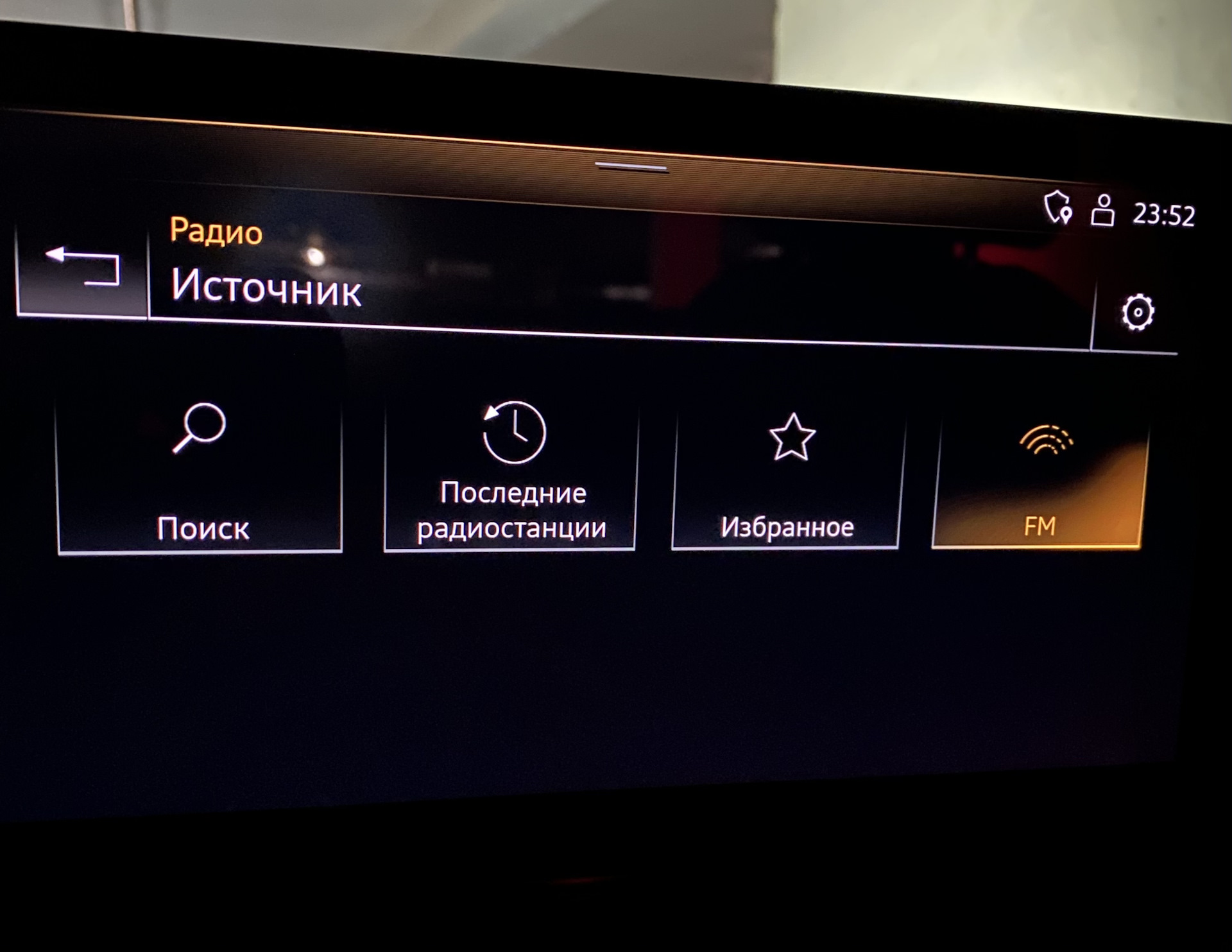

30. Отключение диапазона радио АМ. Кому-то бывает надо (знаю таких). Хотя, в чем смысл?
Заходим в блок 5F (Multimedia), далее Адаптация, ищем пункт «Function configuration radio», далее в нем ищем пункт «AM disable» и ставим «Включ.».
После кодировки иконки нет:

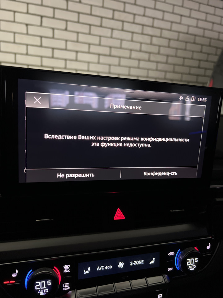

31. Подключение функции второго телефона.
Заходим в блок 5F (Multimedia), далее Адаптация, ищем пункт «Function Configuration Phone», далее «Support Second Phone» и в нем выбираем «Two». Далее перезагружаем MMI.
32. Если у кого постоянно такая шляпа (как на фото) выскакивает, то возможно вот этот вариант примерить:
Заходим в блок 5F (Multimedia), далее Адаптация, ищем пункт «Конфигурация функций телефона», далее «Icon for data connection» и в нем ставим «Hide». Если ставить «Show», то выскакивает…
После кодировки перезагружаем MMI.

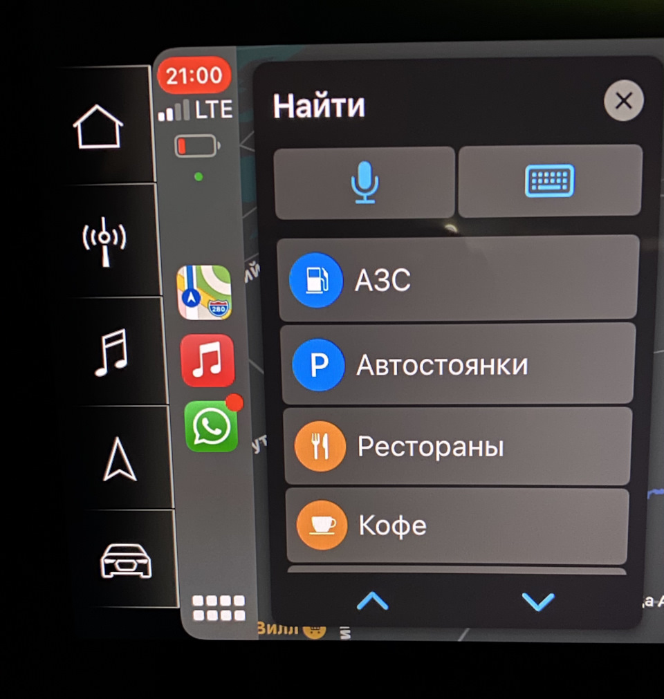

33. Отключение блокировки клавиатуры в CarPlay при движении. Для Андроида тоже подходит, но в названии пункта соответственно должен быть указан андроид.
Заходим в блок 5F (Multimedia), далее Адаптация, ищем пункт «Nhtsa properties», далее пункт «Nhtsa limitation switches for carplay no softKeyboard» и в нем ставим «Не активир.».
На фото в движении. Если без кодировки, то символ клавиатуры исчезает.
Появляется возможность ввода в движении в навигационных приложениях типа 2ГИС и т.п.

35. Вывод двойной индикации скорости на спидометре (км/ч и mph) на приборку.
Заходим в блок 17 (Dashboard), далее Длинное кодирование и ищем пункт «Dual speedometer» и ставим «Да».
Или в Байте 1 ставим галочку на Бит 1.
Индикация будет в расширенном формате самой приборки и для этого в настройках (MMI) надо выбрать «миля/ч».

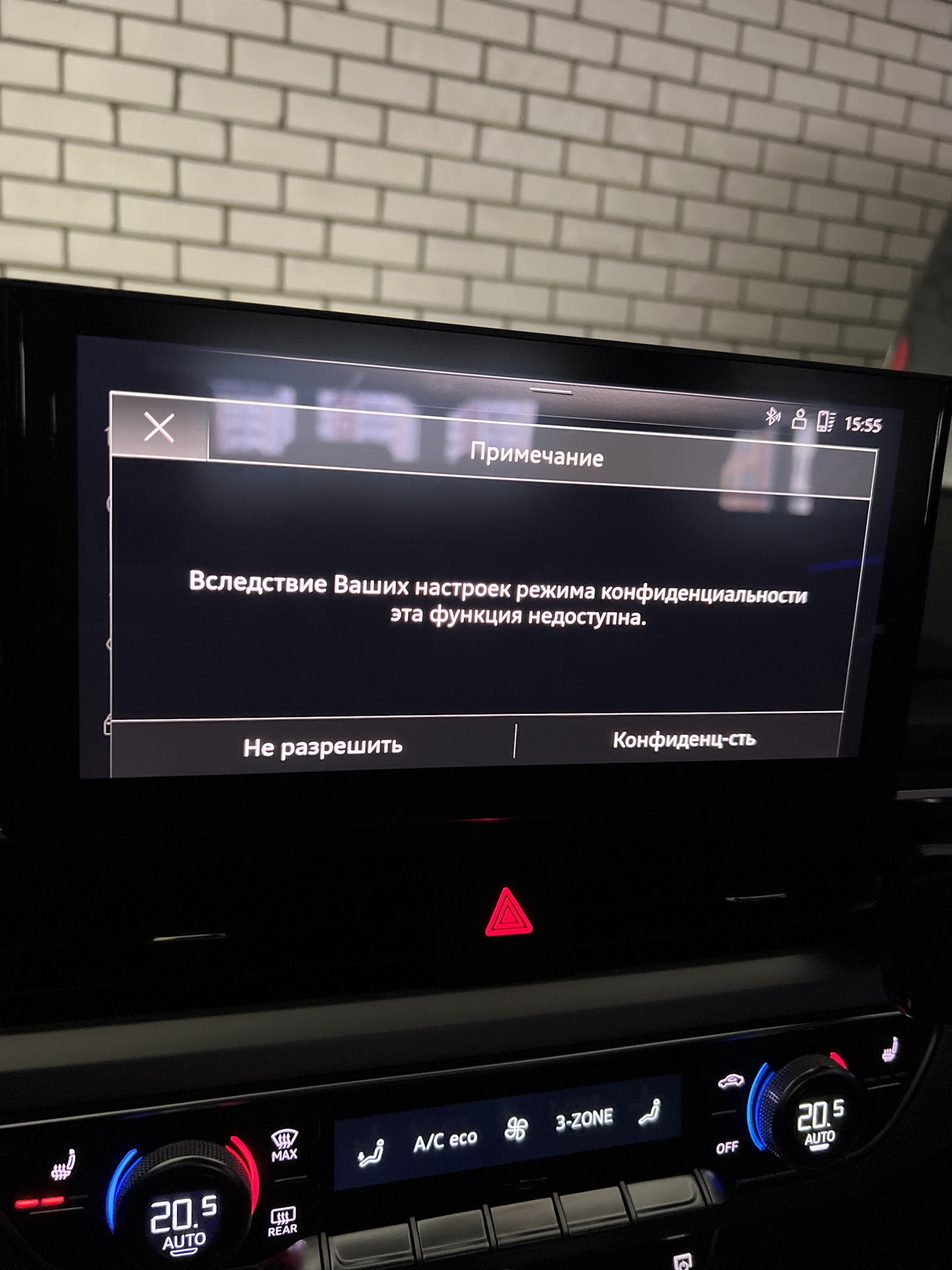

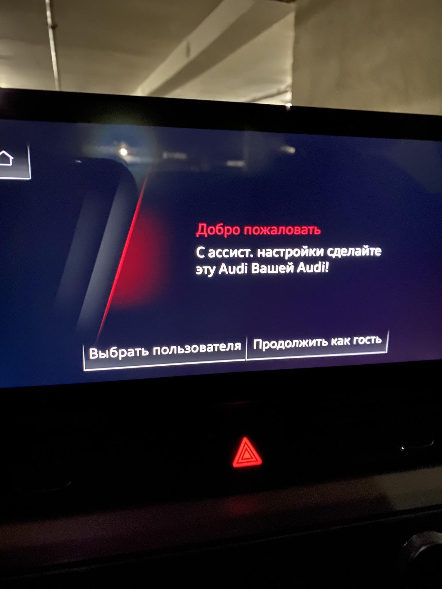

36. Избавляемся от постоянного «Выбора пользователя». Ради этого пункта даже отдельный бж сделан 😁
Заходим в блок 5F и далее Адаптация, в нем ищем пункт «А/м, меню управления», где в свою очередь ищем пункты:
1. Menu IAA PSO.
2. Menu IAA PSO Clamp 15 off.
3. Menu IAA PSO over threshold high.
И везде ставим «Не активир.».
Достаточно первый деактивировать, чтоб работало. Но я решил полностью )))
Есть несколько «НО»… Из MMI исчезает иконка «Пользователи», а в меню «Настройки» исчезает пункт «Конфиденциальность. Которые нам и не нужны. И самое главное стартовый экран MMI просто пустой. Просто чёрный. Пробывал за кредиты через Приложение поставить, не получается.
UPDATE:
После того, как машина поспала ночью, утром пункт меню «Конфиденциальность» появился вновь, но без последствий-ничего не выскакивает. Решил обратно включить пункты:
Пока вроде (в течении дня) не появляется. Посмотрим, что будет утром, после ночевки ))

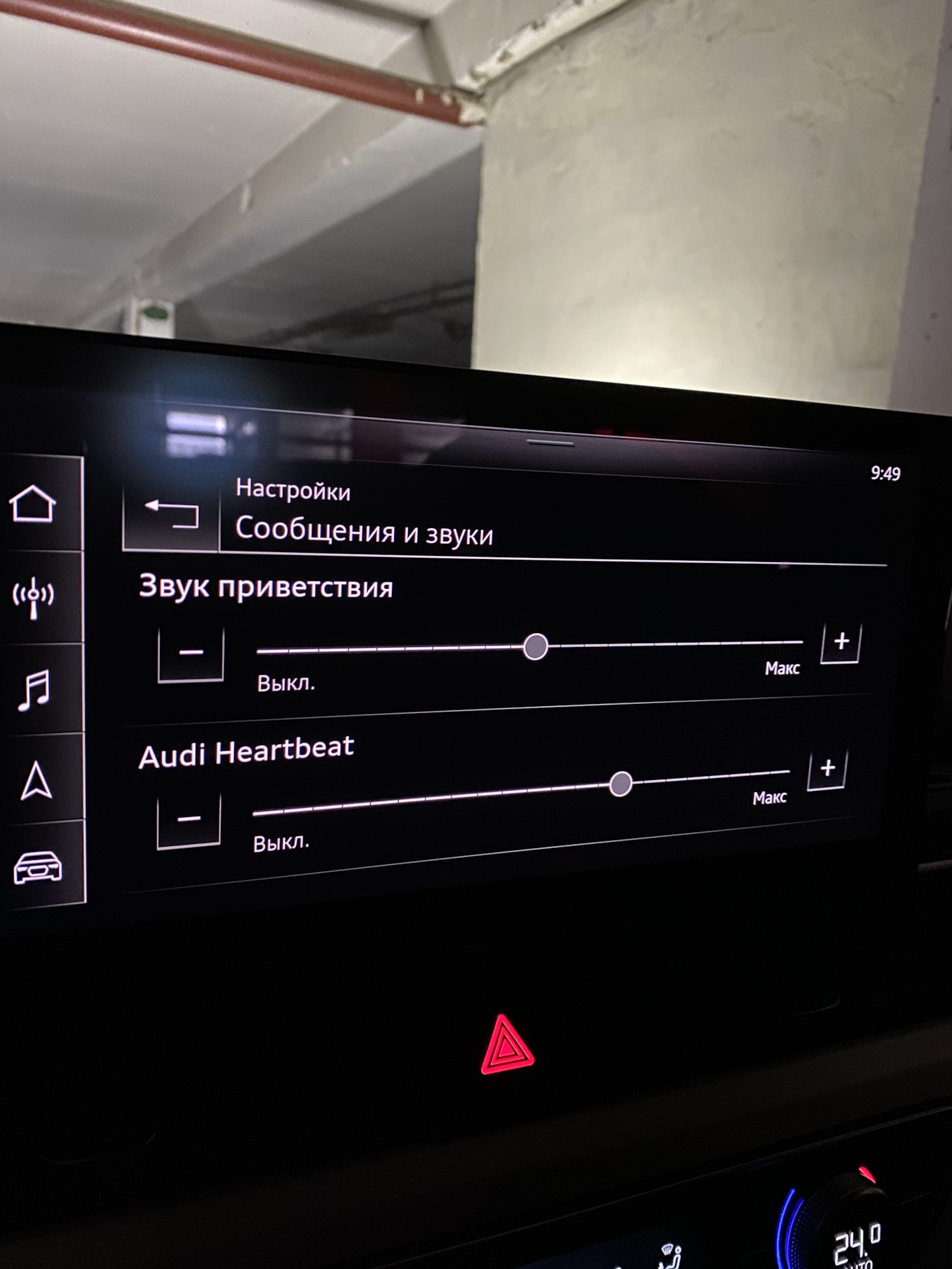

38. Активация звукового приветствия при запуске автомобиля и при покидании.
Заходим в блок 5F и далее Адаптация, в нем ищем пункты:
1. Function configuration audio и в нем ищем пункт «Welcome sound» и в нем ставим «Вкл.».
2. Function configuration sound и в далее ищем подпункты:
а) Vehicle readiness sound и ставим «Включ.».
б) Vehicle leaving sound и ставим «Включ».
Перезагружаем MMI.
Есть пункт там же по смене самого звучания, но у меня не работает.

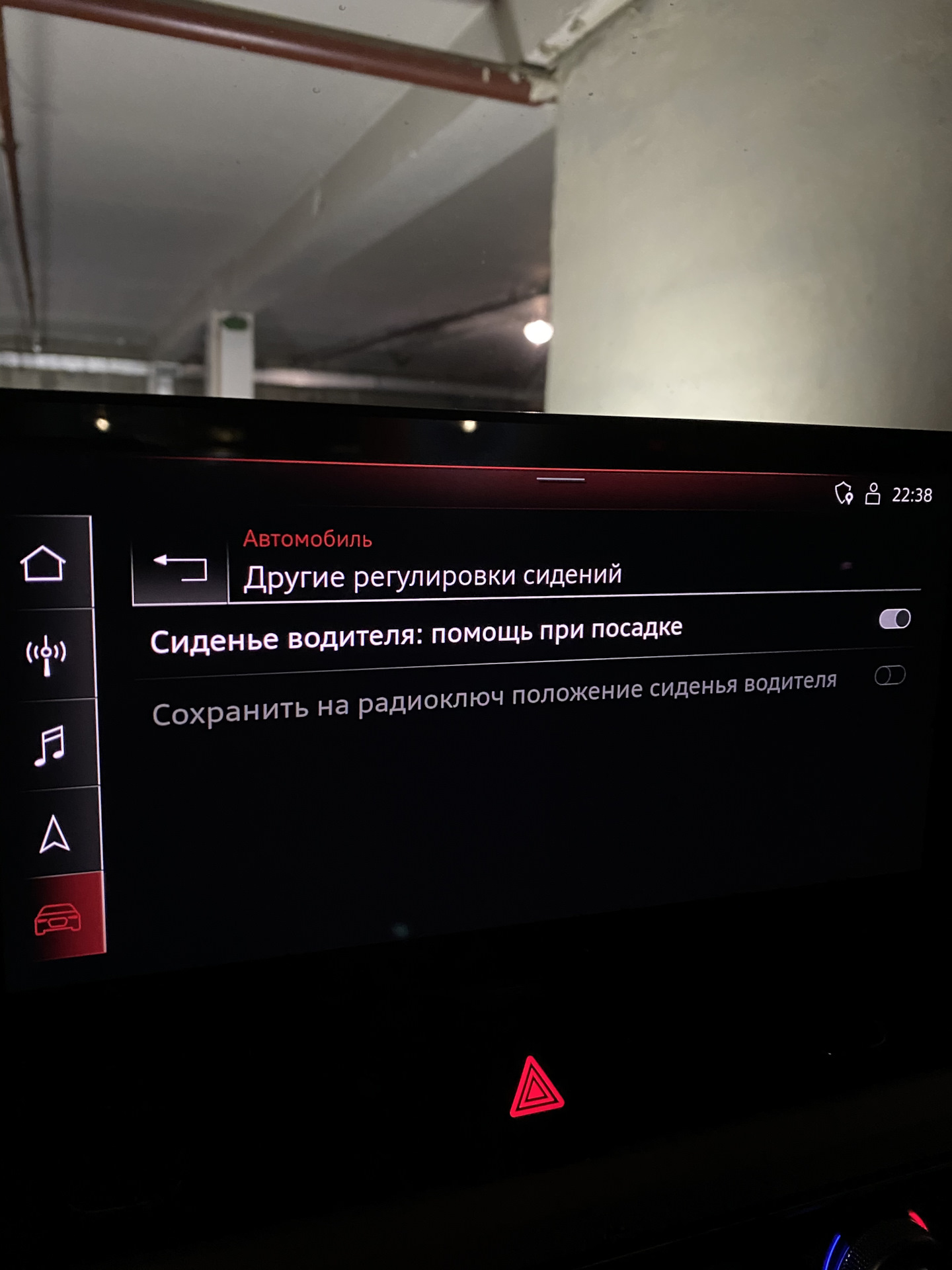

40. Активация комфортной посадки/высадки (Easy Entry). Доступно при наличии памяти сидений.
Заходим в блок 36 (Driver Seat), далее Длинное кодирование, далее пункты:
1. Easy_Entry_front и ставим «Актив.»
2. EasyEntry_front_seat_by_BCM и ставим «Актив.»
Блок 09, далее Длинное кодирование, далее Байт 14 и Бит 2.

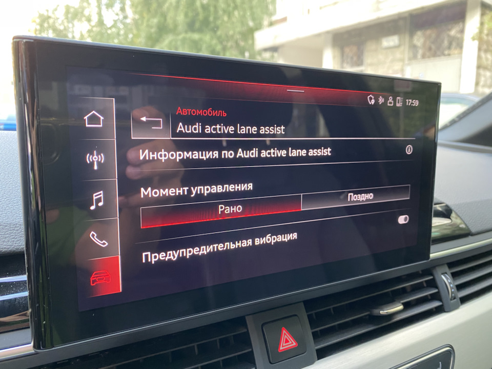

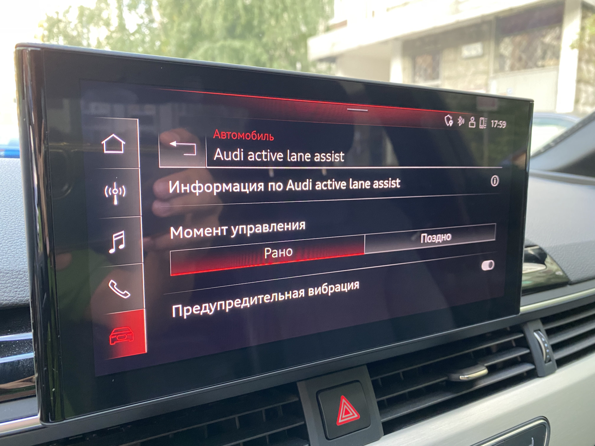

43. Вывод на MMI возможности настройки момента срабатывания Line Assist
Блок А5 (Driver Assistance), далее Адаптация, далее пункт «Момент вмешательства». В нём есть три позиции (рано/поздно/выбор через меню). Ставим «Выбор через меню».
Выключаем после кодировки зажигание и включаем вновь. После этого появится вот такая настройка в меню:

49. Активация удержания в полосе.
Условие: должна быть установлена камера в лобаше.
Блок A5.
Далее длинное кодирование.
Ищем пункты:
а) HC и ставим Active (Code), либо Байт16 и Бит 7.
б) EFP и ставим Active (Code), либо Байт 12 и Бит 3.
Адаптация. Надо будет ввести сперва код 20103
Ищем пункт «Персонализация BAP» и в нём ставим Not Activated.
Далее (ОБЯЗАТЕЛЬНО) ищем пункт «Состояние включения ассистента движения по полосе» и в нём ставим ВКЛ! По умолчанию стоит «Выбор через меню». Но у нас нет кнопки на стрекозе и поэтому ставим ВКЛ. Без этого все остальные кодировки будут бесполезны. Точнее удержание не оживёт.
Блок 09. Длинное кодирование.
Пункт Heading Control Config и в нём ставим heading_control. Либо Байт 35 и Бит 0.
Блок 44. Steering Assistance. Длинное кодирование.
Пункт Heading Control Assistant и в нём ставим Active. Либо Байт 2 и Бит 7.

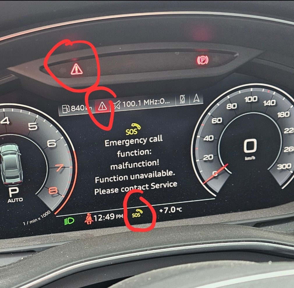

Я прошу помощи, чтобы навсегда отключить систему SOS на Audi A7 C8 2019 г. Автомобиль был импортирован из Канады, и система SOS выдает ошибку, что нет подключения к мобильной сети. Я вынул предохранитель SOS и удалил телематический модуль (Conbox J949) из шлюзовой установки, но загорелась лампочка ошибки модуля подушек безопасности — B107314 Crash signal "Open circuit/short circuit to ground". Как исправить эту ошибку? Моя цель — навсегда отключить систему SOS автомобиля.
То же самое а4 б9 2019г ошибка sos достала
desif76
Этот пункт выключить попробуйте (75 блок)
Делалось на А5 Б9 рест. Блок и прочее осталось на месте. Сам долго возился с ним, батарейку менял и так далее.
Попробовал, у меня не помогло(
desif76
Пишите в телеграм mpixel помогу

2. Также в 5F блоке не нашел ни одного пункта для активации беспроводного CarPlay.

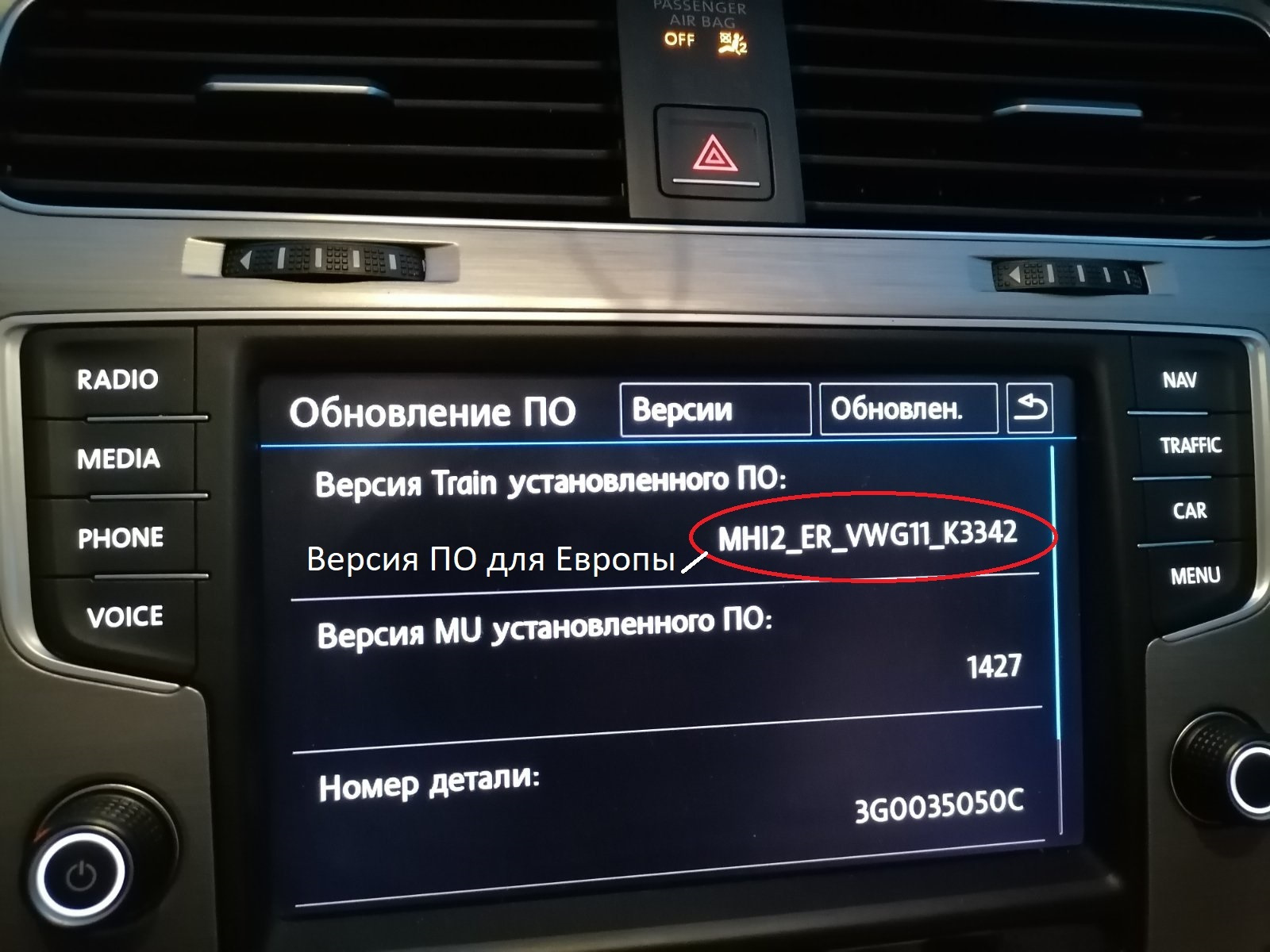

У меня прошивка софта в авто mh2p_er_aug35_k2716_1, может в этом дело. Другие кодировки, которые делал по этой инструкции, успешно прошли.
Да, на А6 почему-то не видит блок 08 и соответственно нет возможности старт-стоп диактивировать… Возможно кодировка переехала в другой блок, но я не знаю…
В А6 С8 немного иначе в блоке 5F. Я сейчас так не смогу сказать, это надо вживую. Ищите просто все похожие пункты, которые касаются WI-FI и Айфона ))
Да, пробовал искать по словам WiFi, Apple, wlan, не находит ничего похожего. Только wlan нашло, но внутри только вкл/выкл.
Я сфотографировал все пункты адаптации в 5F, могу скинуть личным сообщением?

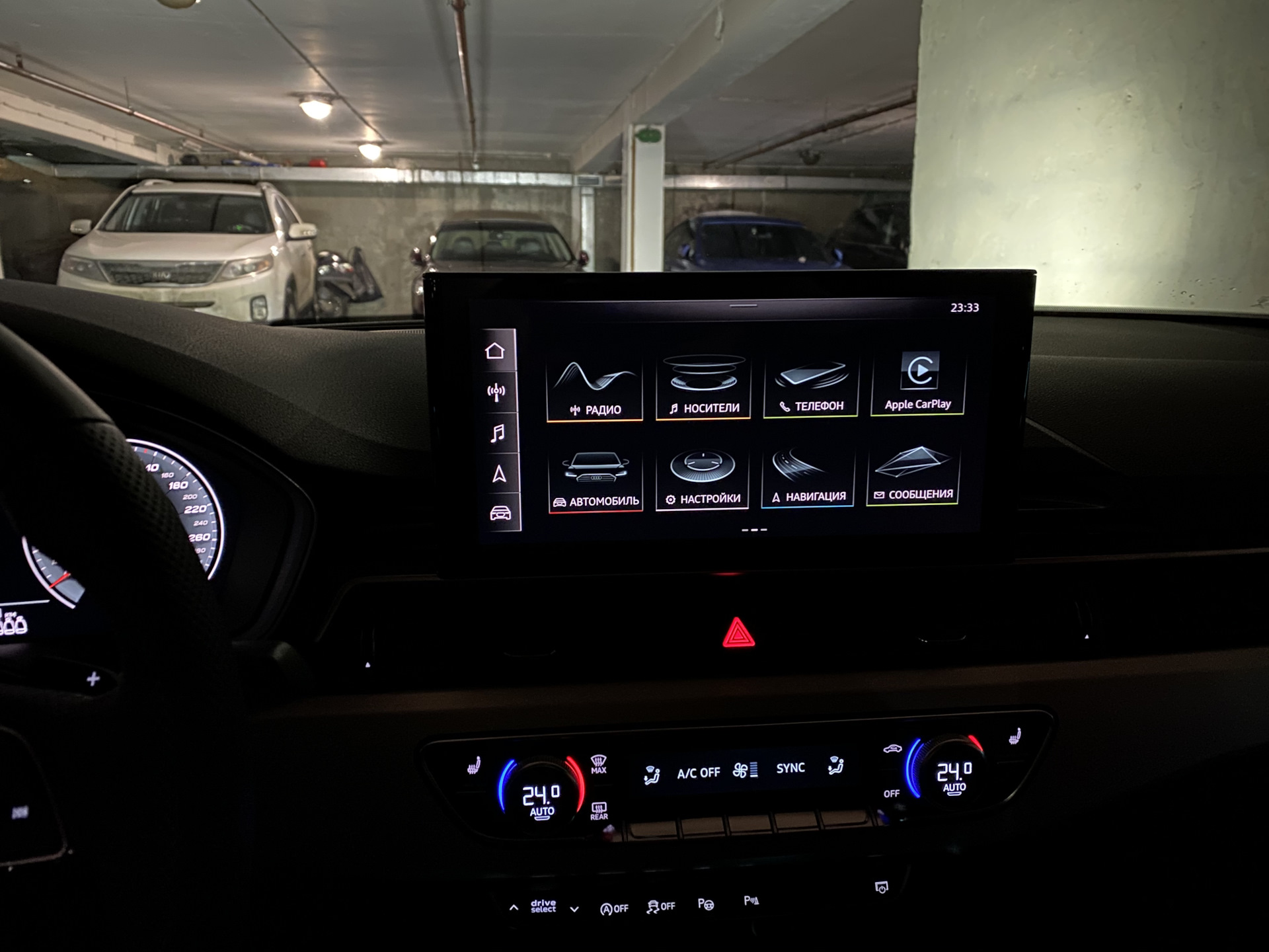

Блок 5F- Адаптация-Конфигурация а/м:
— Apple_DIO_Wireless-ставим в active
— Google_GAL_Witeless ставим в active
— wlan_5ghz_switch ставим в active
-Mirror_link ставим в active
Тогда думал, что и андроид одуплится ))
Там же, в Адаптации
nhtsa_properties-nhtsa_limitation_for_carplay_no_softKeyboard ставим not_active.
Это чтоб клавиатура на ходу работала, чтоб можно было адрес набивать
Спасибо большое, завтра проверю.

Александр, еще раз спасибо, все получилось!
Вдруг кому-то будет полезно. Audi A6 C8 2019, версия софта (прошивка) mh2p_er_aug35_k2716_1, активация беспроводного Apple CarPlay.
1. Разорвать bluetooth пару с авто в телефоне (забыть устройство)
2. Удалить соединение с телефоном в списке Bluetooth устройств в авто
3. Зайти в блок 5F multimedia, адаптация и выбрать Конфигурация а/м. Необходимо изменить:
— Apple_DIO ставим в active
— Apple_DIO_Wireless ставим в active
— WiFi_Client_HMI ставим в active (или on)
— Mirror_link ставим в active
4. Сохраняем изменения и перезапускаем MMI удерживанием регулятора громкости (до тех пор пока на экране не появится заставка загрузки MMI)
5. Подключаем телефон (создаем пару) и пользуемся беспроводным Apple CarPlay

Правильно понял, что если закодировать иконку rs4/rs5 по инструкции ниже, то кроме шкалы буст также появится RS монитор в настройках?
Не, на дисплее не появится RS-монитор. Там другая кодировка. А это кодировка только для приборки.
Что-то все пишут, что легко активировать главное поменять силуэт авто на версию RS, но никто не пишет как именно))

Как разблокировать камеру, чтобы читала знаки на дорогах, -Ауди а4 б9 2020 года.

С boost интересно, но теперь значок седана) нет источника откуда взять универсал?
И про line assist. Разве может быть камера без него?
Насчёт BOOST, там надо подбирать значение в «Тип кузова» и путём подбора получить и шкалу BOOST, и правильный вариант силуэта машинки. Точно не отвечу, поскольку на разных приборках разные значения. Надо методом «тыка» ))
Касаемо Лайн ассиста да, такое бывает, что камера есть, а самого ассистента нет. Мне попадалась такая Q5. Но есть особенность, что если кодирнуть, он всегда будет работать. Чтоб была возможность отключить его, это надо стрекозу менять, которая с кнопкой включения/отключения на рычажке.
Хм, понял. Тип кузова это пункт где про s4 у вас написано?
Про line понял. Но у меня камеры нет вроде
Да. Пункт 27. Без камеры и не получится лайн ассист…

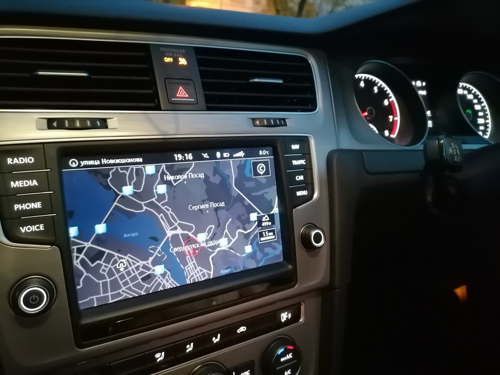

Всё можно сделать.Пример, VW Гольф 7 из Японии.
Сами делали?
Да.

Буст появился)) но не работает естественно)))
Да, он только на кватровых машинах работает…

Привет, столкнулся с проблемой на доресте q5 fy пропало приветствие на монике при включении и выключении авто. Шил обд-элевен через приложение, менял с q5 на sq5 приветствие. 😅
Мелочь но без нее как то уныло. Хотелось бы именно sq5 сделать. Или хотя бы вернуть в исходный вид.
Привет!
Так сделай через приложение опять старый вариант 🙂
1 там откат обратно жрет балы, я сделал и заставка не вернулась.
JawaGreen
Привет!
Вот сижу гуглю как вернуть заставку. пока безуспешно
А MMI перезагружал?
Пробовал держать 20 сек кнопку выкл, не перезагружается
Не может быть. Надо держать и не отпускать. Может и больше 20 секунд
WIF0Spb
Сори, у тебя же дорест… Тогда вот так: твой вариант верхний на картинке
Перезагрузил👍 Заставка не вернулась
Дай машине поспать
Вернулась🔥💪
Сразу поди, как камень с души 😁
Да ппц) но только при включении🤬

На ресте силуэт на приборке А4 от S4 не отличается. Только если сарай RS появится. Васей не пробывал. Что выяснилось, приборки у всех разные, и тип кузова у всех разный стоит, хоть машины и одинаковые. Приходится подбирать… У тебя какой тип стоит?
Поставь тип кузова или 26, или 73. Выключи зажигание. Подожди, пока на приборке заставка появится., если Ауди спорт появилась, все норм. Шкала буста при этом тоже будет работать, если 249 коней.
Тут только один бюджетный шанс — кто-то запилит софт часть для приборки, где будет много разных скинов.
