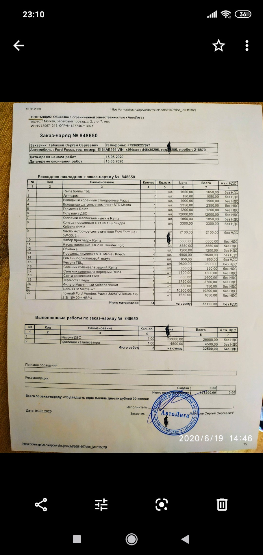

AAM05RU
Считаешь, лучше капитала за 50)))?
Вот что тебя ждёт, если делать всё по уму.
Это 1.8?
AAM05RU
Расход был на 1000 км, один литр масло, если у тебя расход появился, то в дальнейшем он только увеличится. А раскоксовка поможет только на первых этапах и то не на долго, если износ есть, то только капремонт, однозначно.
