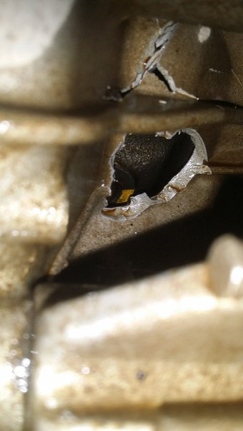

Достался авто после перекупов в весьма хорошем ухоженном состоянии, в первые дни сразу поменял масло (фильтра) диски тормозные по кругу, колодки. На момент покупки было 53 тысячи км, уже проехал почти до 200 км, поменял коробку так как развалился палец стателитов, поставил самоблок + 5 длинную передачу. Вообще авто не прихотливое при гаражном хранении за 10 лет авто не имеет рыжиков.

Катился на 3й передачи, оборотов так 1500 наверно, вдруг хлопок, и сразу в салоне появился запах масла трансмисионного, остановился вышел увидел что с коробки капает, вариантов не было сел и поехал, оставалось где то доехать 1 км сильный толчок и все тяга пропала, машина не заглохла, включаю 1 начинаю трогаться а тяга на колеса не передаётся, дотащили в гараж, снял защиту и увидел что лопнул колокол коробки причем прилично. На следующий день начал искать ту самую IB 5 по объявлениям, в Москве через брата нашел коробку б/у ценик 35 на СТО, самое что интересное коробка была снята в рабочем состоянии с авто и просто бывший владелец решил перейти на MTX 75, ну ладно мою коробку готовили изначально для своего человека перебрали ее всё необходимое заменили и еще поставили длинную 5 передачу, но парень который должен был забрать IB 5 попал в аварию… Не долго думая решил что больше оставлять палец сателлитов я не буду, посмотрел новый самоблок взял валрейсинг ценник был что то в пределах 14-15 мне его отдали за 11 так как он долго лежал. Привез брат самоблок парни на сто за 1000 руб перекинули. Как только коробка была готова её отправили в Туапсе. Я уже по месту успел взять комплект сцепления валео и масло кастрол, поставили за пол дня коробас. Выехал проблем нету коробка не воет, шумов посторонних нету, единственное на гористой местности аккуратней приходится входить в повороты на скорости.

в верхнем левом углу тот самый злосчастный узел который рассыпается.
Про этот узел все фордоводы знают. Это эпик фейл конструкторов/инженеров форд! 😱🤔 А самоблок интересная тема! 👍 Цена, не очень гумманная на него, но профит есть!
