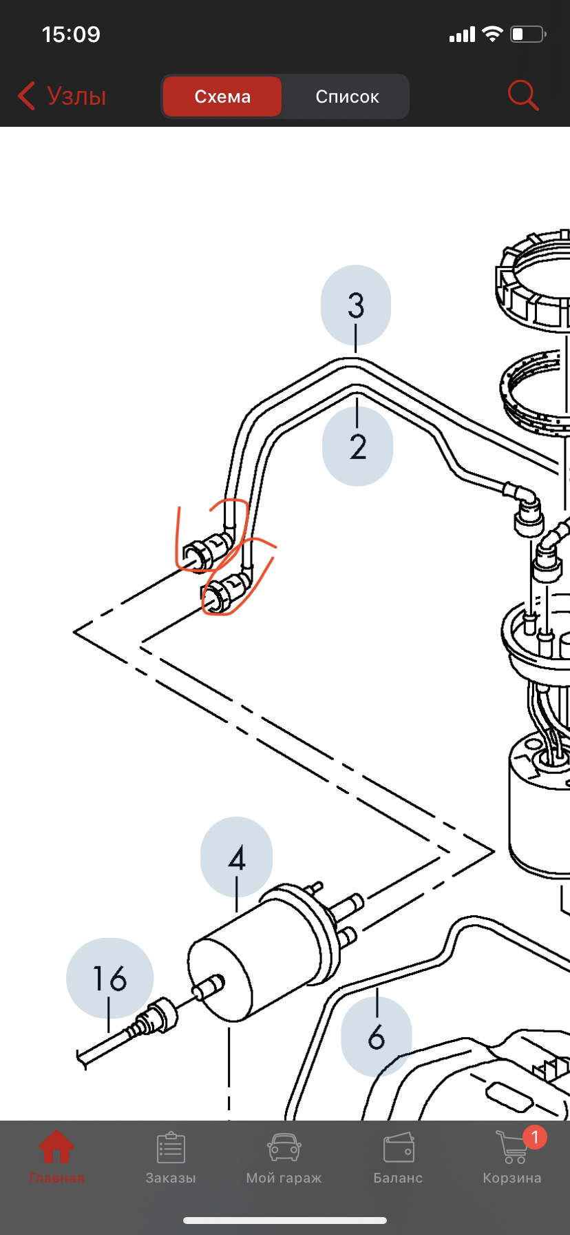

Доброго времени суток, машину приобрели недавно, сегодня, в этот прекрасный день, решила я по совету знакомого( мало ли когда его меняли и прочее) заменить топливный фильтр, купив сей агрегат и поехав в давно знакомый центр замены подобных деталей, столкнулась с проблемой…
Диалог « Я туда не полезу, там фишки треснутые, они могут отвалится, потом встанешь тут» моя реакция, тупое молчание и шок 😀
Позже объяснил что менять надо всю магистраль, «фишек» чертовых вроде по его мнению отдельно не бывает, говорит катайся пока катается а там летом гляди снимем, но побывав на просторах интернета, вроде как выяснилось что они все же есть,
www.drive2.ru/l/477353798906413101/, наткнулась на данную запись, решила убедится и уточнить у знающих, чтобы не быть обманутой в сервисе, в силу женского пола 😀 действительно ли можно снять старые, поставить новые и никаких огромных вложений или все же он прав про замену…
Судя по схеме это они и есть.

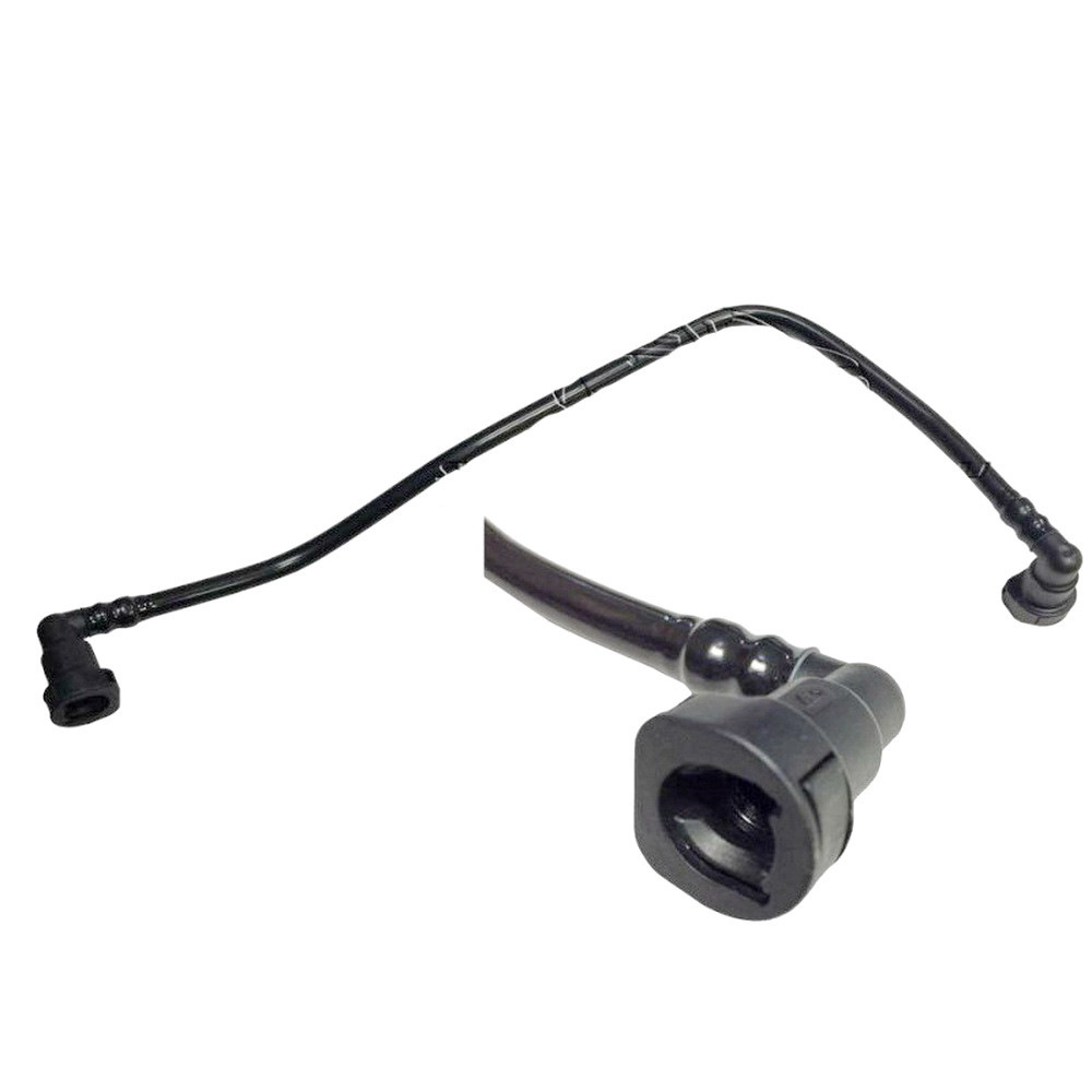

Перед тем как снимать трубки, самое главное промыть эти "фишки". Грязи в них дофига, если пытаться снять грязные, то поломать очень просто. Я брызгал WD-шкой, она очень неплохо вымывает всю грязь. После этого всё снимается относительно легко! 😉
Неправда. Есть отдельно и штуцера и защелки. Ломаются только защелки, я их менял отдельно.
www.drive2.ru/l/536378881620314149/

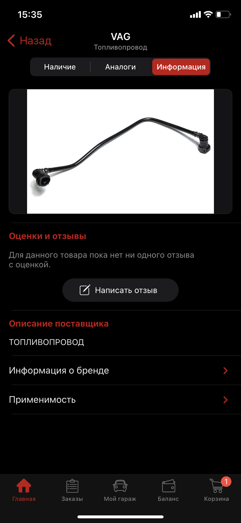

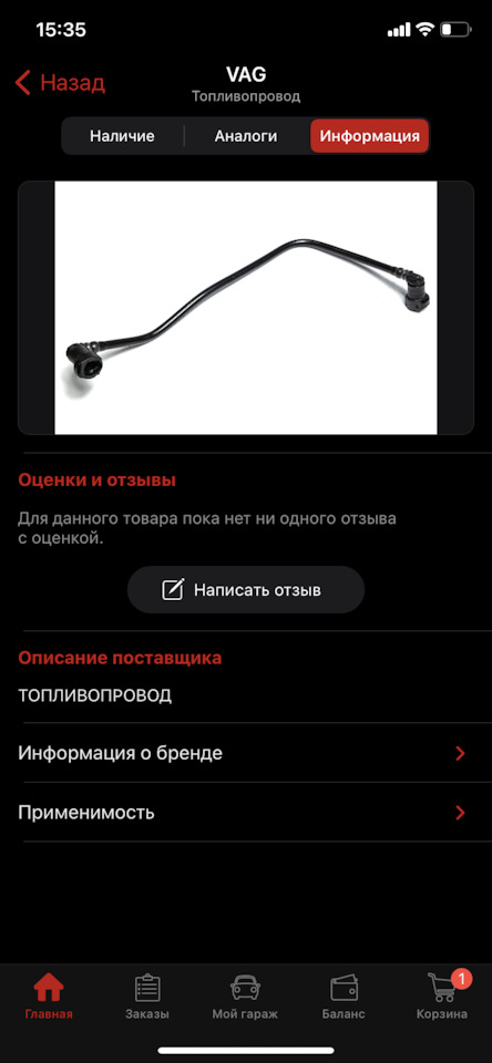

Да все верно, но это топливные трубки в сборе.
6RU201294 Синяя
6RU201293 Черная
Я так понимаю и обе трубки поменять не затратно, на Автодок стоимость за обе выходит 615р, если я не ошибаюсь
Да.
Можно конечно воспользоваться советами и поменять только "фишки".
DinaAKH
Менять придется ТРИ трубки (если не хотите заморачиваьтся с защелками). Короткие трубки (напорная и обратная магистрали) о которых вы говорите стоят недорого, длинная трубка от адсорбера (поз.16) стоит прилично + надо откручивать бак.
